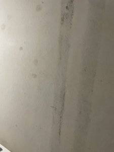

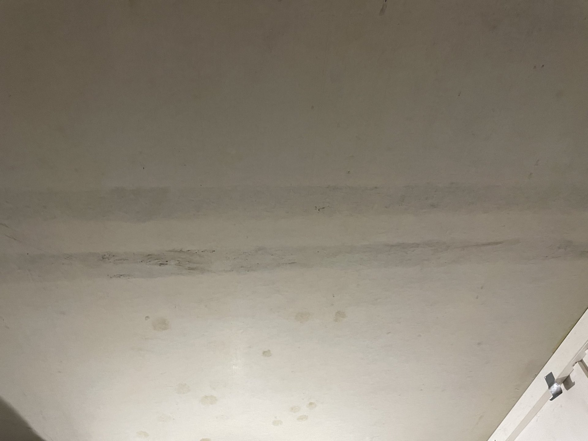

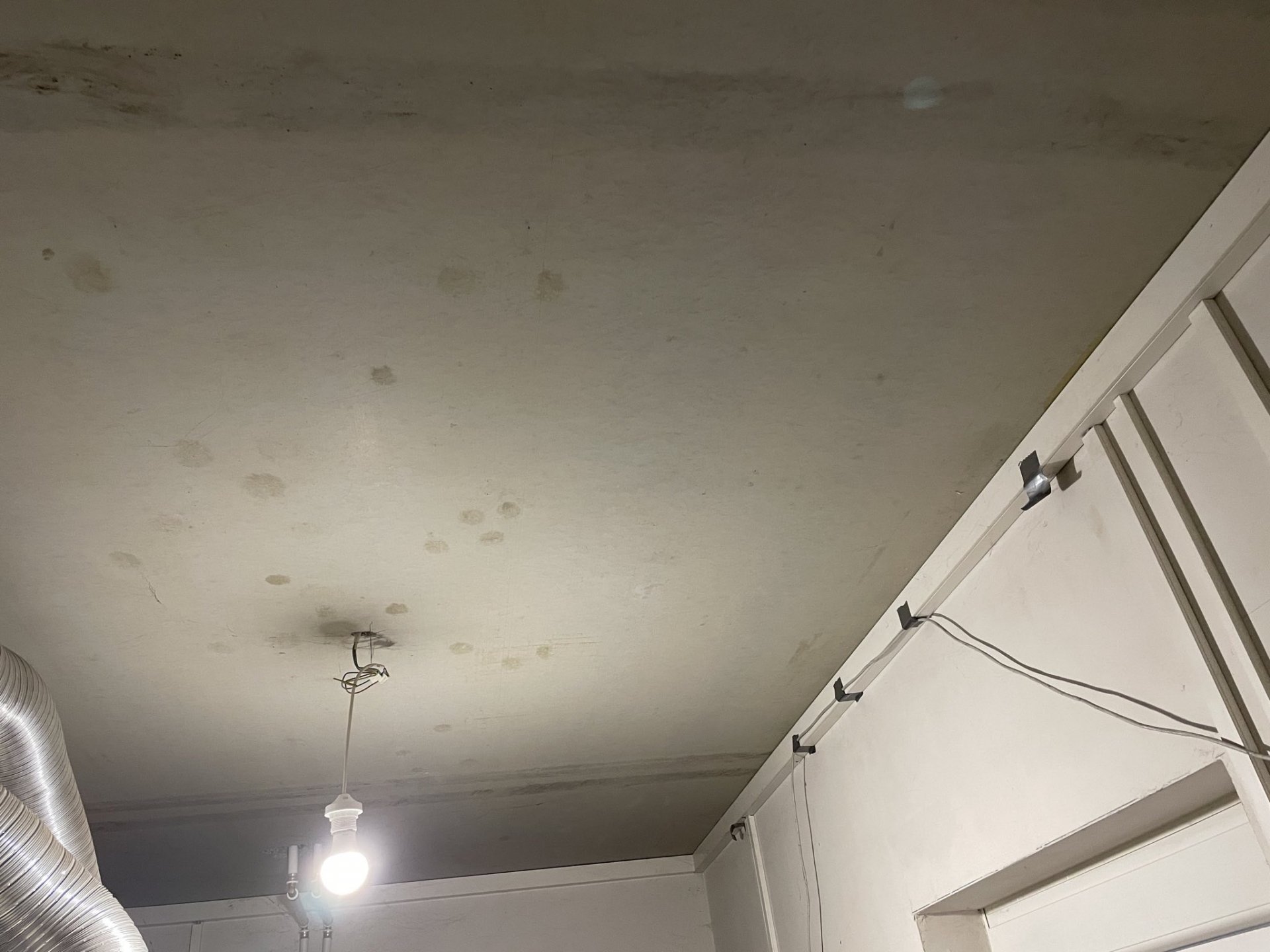

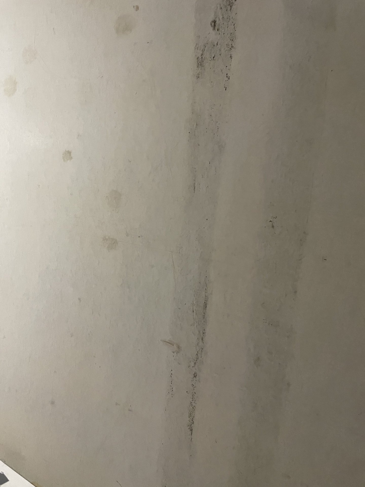

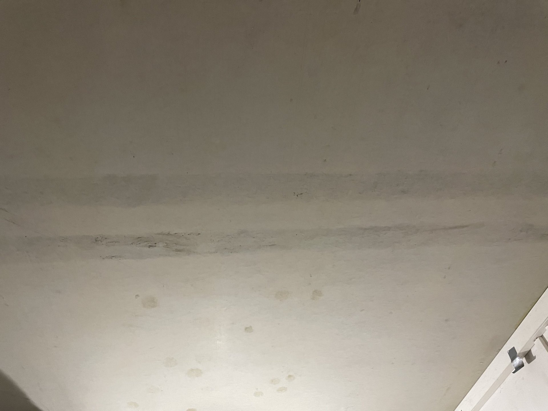

    A79D8905-817C-445B-92D2-77CFFC951C24.jpeg F142A1C1-CE63-485E-8026-335C2AD902FE.jpeg 3ECF3949-9122-4F68-87D7-87F33386E9CD.jpeg Hallo Zusammen,
    wir haben ein Haus besichtigt, welches 4 solcher schwarzen Streifen in einer Betondecke im HWR hat.
    Ebefalls sammelte sich an diesen Streifen wie eine Art “Ruß”, der sich wegwischen ließ.
    Ist das Schimmel?
    Ebenfalls hat die Decke ein paar Flecken, sah aber nicht nach Wasser aus.
    Dann würden wir erst gar nicht weiter Energie reinstecken.
    Viele Grüße

    Fogging? Dark Dust?

    für mich sieht es aus, als ob es sich um die Unterseite von Filigranfertigteildecken handeln würde die nach Einbau niemals gepachtelt oder gemalert wurden und sich noch im Anlieferzustand befinden. Diese Streifen habe ich auch genauso an allen unseren Filigrandecken gehabt seit dem Tag des Einbaus. Mir wurde damals gesagt sie kämen von Unterleghölzern o.Ä. aus der Fertigung im Betonteilwerk.
    Beton selber kann zudem nicht schimmeln, höchstens etwas Organisches das an ihm haftet. Ich hätte und habe dabei keine Bedenken.
    Grüße,
    thomenec
