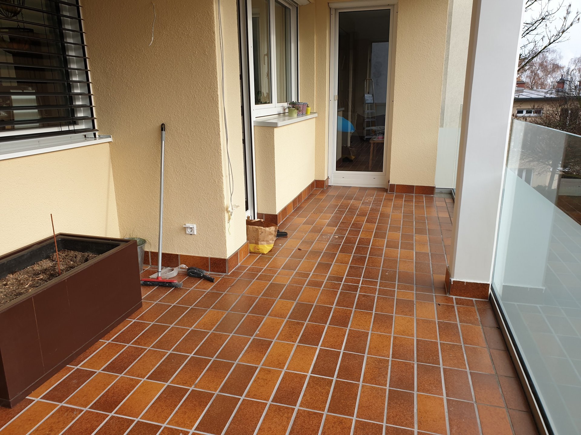

    ich möchte auf einer Loggia mit fertigem Bodenaufbau eine Holzterrasse errichten.
    Damit ich nun die rot-braunen, relativ kleinen, Fließen nicht durchsehe würde ich gerne etwas unterlegen. Über die Sinnhaftigkeit möchte ich nicht diskutieren - die Kosten sind bei 17 qm im Vergleich zum Ärger und Aufwand wenns dann doch stört in keinem Verhältnis.
    Ich dachte zuerst an eine EPDM Folie wobei dies preislich natürlich eine Luxuslösung ist. Wir reden hier von 211 Euro, PVC die Hälfte im Onlineshop. Dachdecker/Teichbauer in der Umgebung müssen wohl das ca. 3fache dafür nehmen.
    Mir wurde von verschiedenen Leuten deshalb eher zu einem Vlies bzw. Gummigranulatmatten geraten.
    Folgende Überlegungen:
    1) die Terrasse wird kaum bewittert, d.h. nur auf den ersten 30 cm kommt etwas Regen hin. Wasser steht dort aber auch derzeit nie
    2) die Terrasse hat eine relativ schlechte Belüftung, da sie rundherum von Mauern bzw. einem Ganzglasgeländer umgeben ist
    3) ich habe derzeit nicht vor sie regelmässig abzukärchern oder groß mit dem Gartenschlauch zu reinigen etc. und hoffe auch nicht dass dies notwendig sein wird
    4) Vlies und Granulatmatten behindern den Abfluss - wobei wie gesagt keine großen Wassermengen zu erwarten sind
    5) Terrasse wird aus Ipe (Dauerhaftigkeitsklasse 1) auf einer Alukonstruktion. Entsprechend langlebig sollte die Folie/Matte/Vlies etc. sein
    6) wäre eine dünne Gummigranulatmatte evtl. sogar angenehm bzgl. Dämpfung?
    7) auf dem Balkon wird nicht geraucht ;)
    Zu was würdet ihr tendieren?

    Ich würde die Gummiegranulatmatte nehmen.

    Bei 7 mm Fugenabstand wie bei unseren 140 mm breiten Lärche-Terrassendielen
    müßte man schon sehr genau auf die Fuge sehen um den Untergrund zu bemerken.
    EPDM ist glatter und eher günstiger zumindest als dickeres Gummigranulat.
    Du kannst günstige, dünne Reststücke vom Teichbau online bestellen.
    Wenn die Terrasse ohnehin nicht stark bewittert wird genügt auch Lärche als Belag und Unterkonstruktion auf dickeren Gummigranulatstücken.
    Meine letzte aus billiger Lärche hat über 25 J voll bewittert überstanden.

    Danke an alle
    habe mich für eine EPDM Teichfolie entschieden und werde dann nochmal kurz schreiben wie es mir damit ergangen ist.
