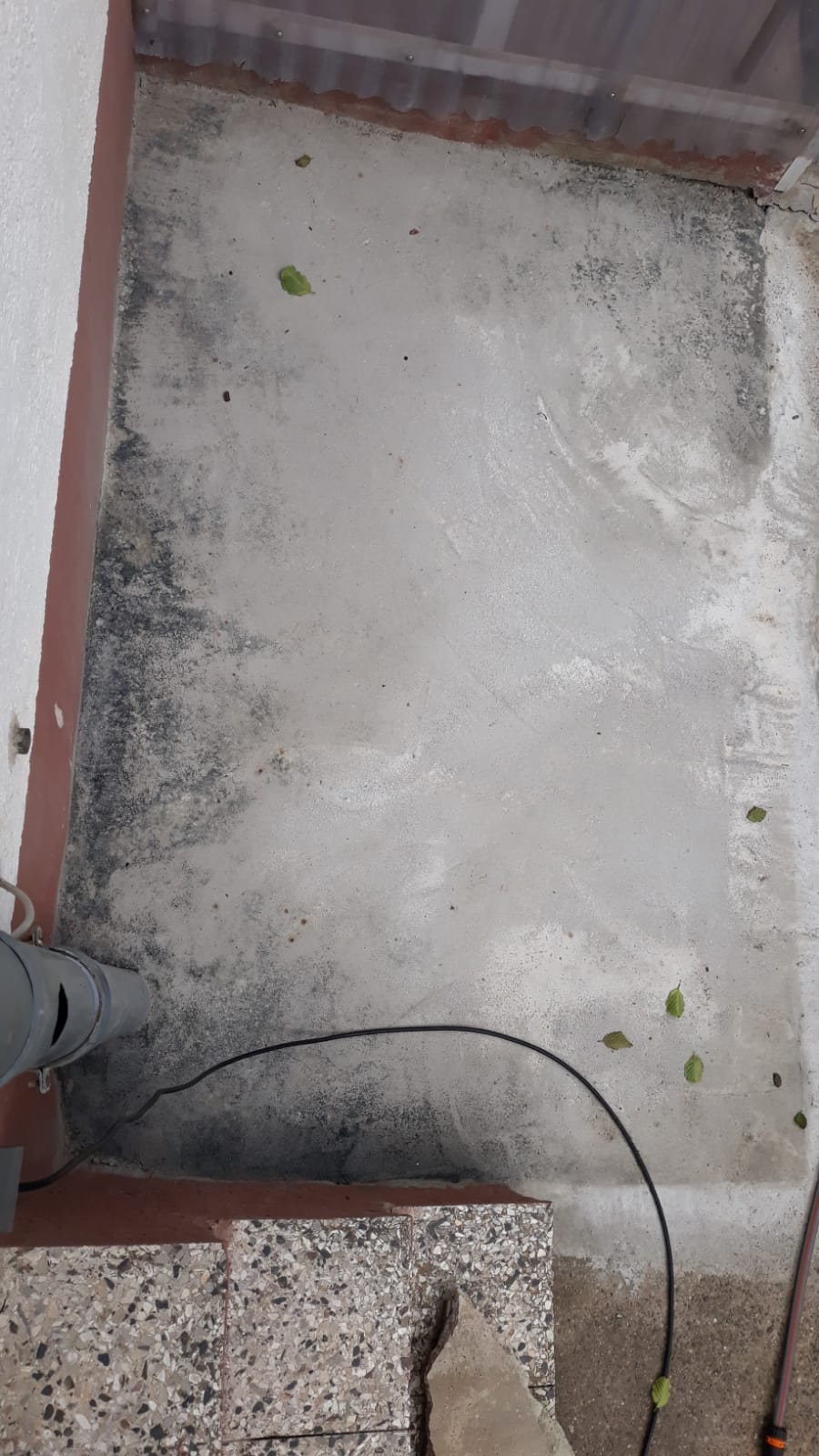

    Guten Abend zusammen,

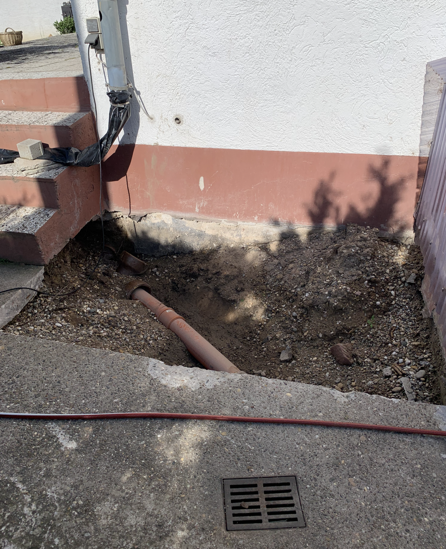

    auf Grund eines Wasserschadens musste die im Garten bzw. die um das Haus umlaufende Betonplatte (BJ ca. 1967) an einer Stelle (ca. 2,5 m2) aufgestemmt werden, um die darunter liegenden Tonrohre zu sanieren (kein Revisionsschacht vorhanden).

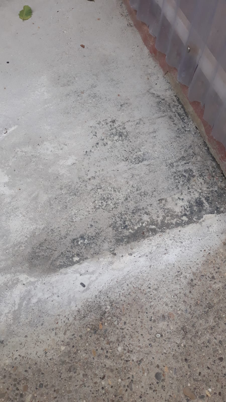

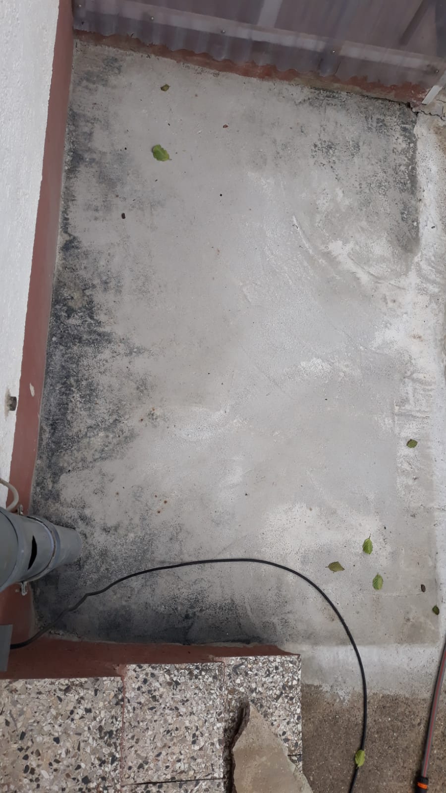

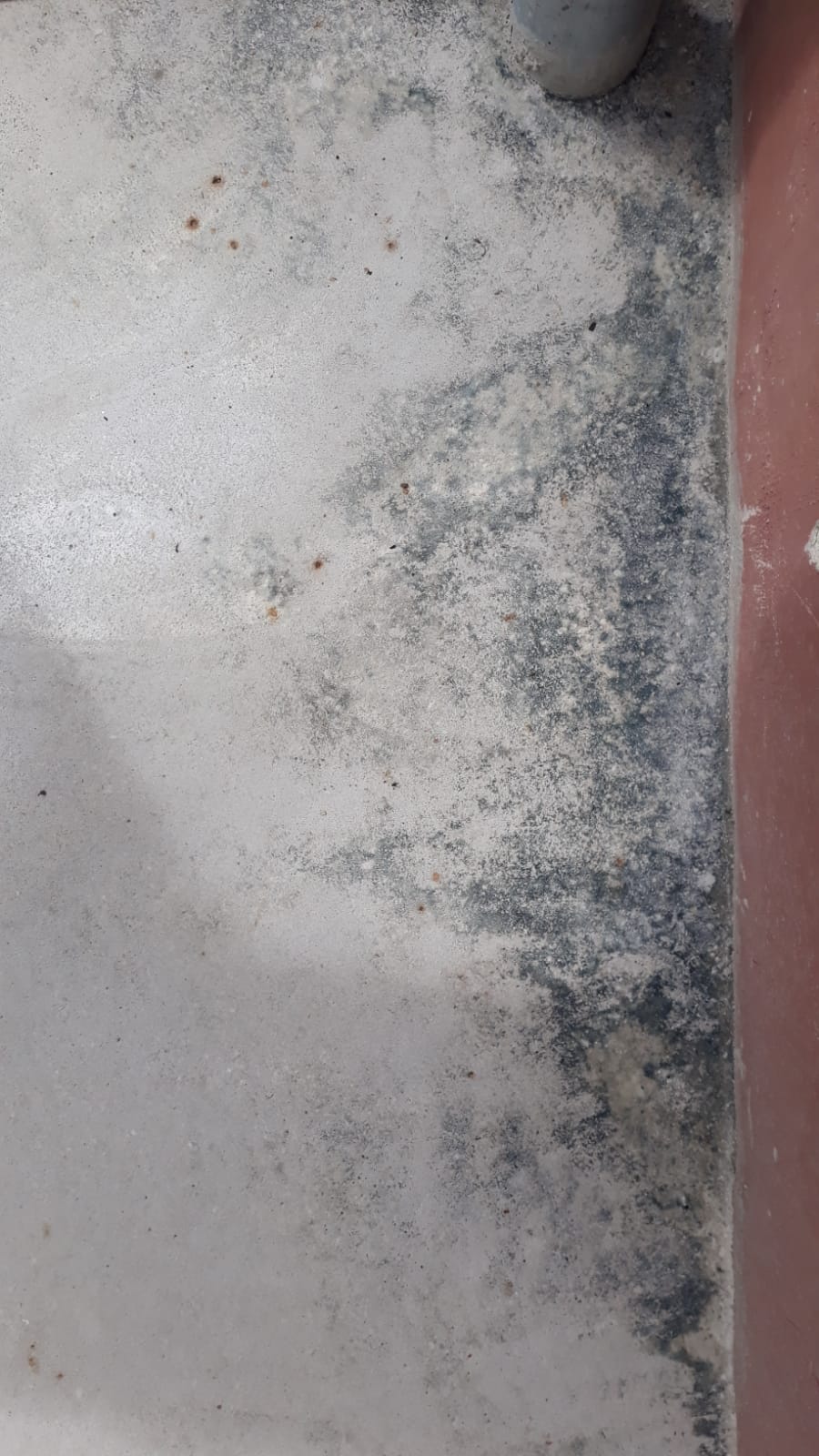

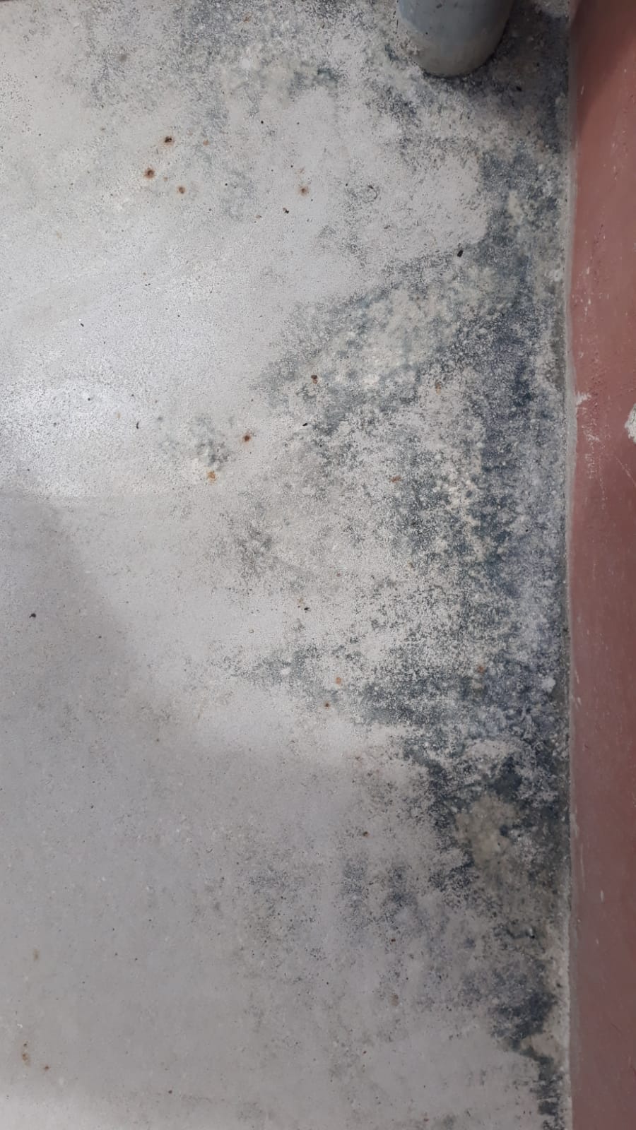

    Vor 5 Tagen wurde nun das "Loch" nach der Kurzliner Sanierung wieder betoniert. Dazu habe ich eine Fachfirma beauftragt. Direkt nach dem Betonieren hat man an den Rändern (siehe Bilder) leicht schwarze Verfärbungen erkannt. Da der Beton noch recht nass war, hat man es anfangs nur sehr leicht gesehen und ich habe mir nicht viel dabei gedacht. Zwischenzeitlich wurden diese Verfärbungen immer stärker. Sie fallen nun optisch sehr stark auf.
    Ich habe nun selbst gegoogelt, einiges gelesen (z.B.: Kalkausblühungen usw.) letztlich aber nichts gefunden was dazu passt. Auch habe ich die Fachfirma darauf angesprochen, welche dafür keine wirkliche Erklärung hat.
    Meine Hoffnung ist nun, dass hier im Forum vielleicht jemand sagen kann was das genau ist? Warum tritt das unmittelbar beim/nach dem Betonieren auf?
    Ich persönlich finde das Resultat optisch nicht schön und es ärgert mich, dass es so aussieht. Die Fachfirma sagt, dass sie den erforderlichen Beton (C20/25) (ca. 300 Liter) bei HeidelbergCement gekauft hat.
    Beim Betonieren fand keine Nachbehandlung statt. Es wurde auch nicht gerüttelt. Auch eine Abdeckung des Betons zum Schutz vor Wind und Sonne (es war an diesem Tag windig und sonnig) fand nicht statt. Klar, es handelt sich hier nicht um ein Prestigeprojekt der Ingenieurskunst, sondern schlicht um ca, 2,5 qm Betonplatte im Außenbereich. Dennoch die Frage: Wäre zumindest ein Schutz des Betons für die ersten Stunden/Tage nicht zu erwarten gewesen?
    Ich bin um jede Hilfe insbesondere zu den schwarzen Verfärbungen dankbar.

    Ich sehe da keinerlei Folie/Trennung. Haben die den Beton direkt auf den „Dreck“ gekippt?

    Sie haben den "Dreck" in großen Teilen entfernt und abtransportiert. Vor dem Betonieren haben sie das Loch mit 300l Kies aufgefüllt und etwas verdichtet (stampfen mit Füßen). Darauf dann betoniert.

    Mich stört es mehr, ob der Rohrübergang auch dicht ist. Es sieht auf dem ersten Bild aus, als wäre das hineingesteckte Rohr sehr viel dünner

    Hallo Simon
    Schau Bild 1

    Hallo karo
    Beim Beton kommt es eigentlich nicht so auf die Farbe an. Beton hat andere gute Eigenschaften. Vielleicht ist da ja auch wirklich noch Feuchtigkeit drinnen.
    Der Beton ist ja nun fest und du kannst darauf laufen. Schütte mal einen Eimmer Wasser drauf und schrubbe mit dem Strassenbesen den "Schmutz" weg .....

    Hallo zusammen, vielen lieben Dank für die Antworten und Ideen.
    Es handelt sich ausschließlich um Regenwasser / Oberflächenwasser.
    Nach meinem Wissen wurde zwischen dem Kies und den Beton KEINE Folie gelegt.
    Nachdem mich das Thema nun beschäftigt noch folgende Überlegung(en):
    1) Könnte es daran liegen, dass die ehemaligen Abdichtungsreste (vgl. Bild 1 Übergang Putz Hauswand zum Unverputzten Bereich) nicht entfernt wurden?
    2) Kann es sein, dass der Beton (welcher ja bei HeidelbergCement auf einen Anhänger geladen wurde und zu mir transportiert wurde als "Haufen" Beton) unmittelbar vor dem Einbau nicht nochmal gemischt/verrührt wurde und es Reste von Flugasche oder ähnliches sind?
    Vielleicht hat noch jemand Ideen? Bin etwas ratlos. Möchte einerseits keinen Elefanten aus der Thematik machen. Dennoch kostet mich die Aktion gut 800 EUR (was für mich viel Geld ist) und ich hätte von einer Fachfirma erwartet, dass genau das nicht passiert. Deswegen habe ich diese ja gerade beauftragt. Sonst hätte es ja auch mein Nachbar, Bekannter, usw. machen können.
    Die ausführende Firma signalisiert, dass das halt "jetzt so ist". Man könnte es überstreichen. Ja klar, aber das sieht doch auch bescheiden aus. Die Idee war doch gerade, dass es wieder ansprechend aussieht.

    Es bestand wohl über eine längere Zeit eine Undichtigkeit an dem Rohr.
    sämtliche Komponenten die über das Dach, die Rinne, das Rohr selbst, dem Boden, angrenzende Wände, Beschichtungen usw oder auch im Beton selbst kommen in frage
    Fast Ein Ding der Unmöglichkeit das sicher herauszufinden
    was auffällt es tritt in erster Linie an der wand auf. Kann aber auch Salz/Feuchtigkeit sein was aus der nassen Wand rausgekommen ist.
    die Wand mit offenem Loch ein Jahr oder länger trocknen lassen hätte euch vermutlich auch nicht zugesagt
    warum nicht einfach einmal sauber machen und dann schöne Beton Beschichtung drauf ? Materialkosten ca 50 Euro
