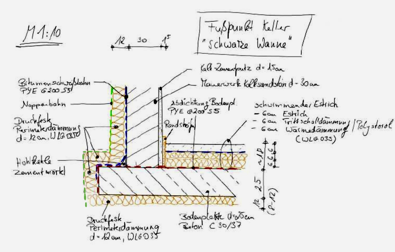

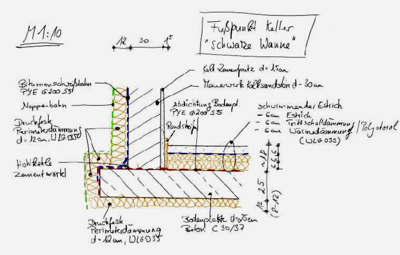

    Ist hier die Ausführung der schwarze Wanne gut gelungen, was würdet ihr ergänzen oder entfernen bzw. ändern wollen?
    Es soll die Dämmung und Abdichtung als schwarze Wanne ergänzt werden, sowie die erforderlichen Maßnahmen.
    Ich wusste zum einen nicht, wo oder wie ich die Sauberkeitsschicht einsetzen könnte/sollte, da ich nicht genau wusste wie oder wo ich da eine Abdichtung, Pe- Folie etc. einsetzen sollte. Da wäre mir eine Ergänzung und Hilfe sehr hilfreich ☺️

    Du darfst die Mauer nicht auf diese Abdichtung stellen, die Bahn muss eine Zulassung als Mauersperrbahn haben.
    Also prüfe erstmal die Zulassung, es gibt einige wenige Hersteller, die das können.

    Es war eine Aufgabe im Tutorium, da wollte ich es erstmal selbst versuchen, gegebenenfalls recherchieren und nachfragen :) Wäre es aber im großen und ganzen als schwarze

    OK unter dem Mauerwerk schreibst du dann PYE G200 DD dran das war nach VOB/C DIN18... Abdichtungsarbeiten seit Jahren Standard
    Die Dämmung unter dem Estrich darfst du reduzieren, wenn unter der Bodenplatte schon ausreichend XPS verbaut ist.

    Ich kann nur sagen, dass ich im aktuellen Bauvorhaben eine Bedenkenanzeige vom Maurer habe wegen der PYE G 200 DD und der Hersteller der Bahn diese als Mauersperrbahn auch nicht zulässt.
    Also an dieser Stelle aufpassen.

    Tatsächlich ist die PYE G200 DD in der aktuellen Fassung der VOB/C ATV DIN 18336 nicht mehr drin!!!
    Offenbar war sie nicht langzeitig druckfest genug.
    Also tatsächlich in DIN 18533 reinschaun, welche Materialien hier für diesen Einsatz zugelassen sind.
