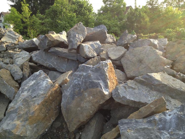

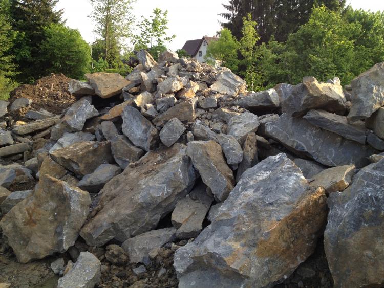

    für unseren geplanten Hausbau werden beim Aushub der Baugrube einige Tonnen schwarzes Juragestein gehoben werden.
    Dieses tolle Gestein einfach zu entsorgen kommt für uns nicht in Frage, da wir für diverse Gartengestalltungsmaßnahmen noch einiges an Naturgestein benötigen.
    Jetzt bin ich schon seit Wochen (leider erfolglos) auf der Suche nach Unternehmen oder Lohndienstleister die mir diese Riesenbrocken, auf bestimmte Größen brechen.
    Für eine Terassierung brauchen wir z.B. für 20m Stehlen in der Größe ca. 60x20x15cm oder einen Lichthof quaderförmige "Brocken" in ca. 60X20x40cm.
    Hättet ihr evtl. eine Idee wie ich die "Roh-Brocken" (siehe angehangene Bilder) bearbeiten könnte oder wer kennt idealer Weise ein Unternehmen,
    im Großraum Stuttgart/Ulm, dass die Teile bearbeiten kann!?

    So nen Felsmeißel ist doch aber nur in der Lage zu zerkleinern.
    Oder irre ich?
    Wir wollten die Teile aber nicht zerkleinert, sondern in Form und auf Maß gebrochen haben.
    Gibt es dafür keine Lösung?
    Ich will das Gestein echt nicht entsorgen lassen...

    zum stelenschlagen dürfte der kleinste teil des wildbruchs geeignet sein .
    es scheinen einige scheiben dabei zu sein , bei dennen man aber nicht weiss , in wie weit diese beim lösen in der strucktur gestört wurden .
    und es dürfte wirtschaftlich ein desaster werden , geeignete teile auszusortieren , diese zu geeigneten brech/spaltmaschinen zu transportieren , wie sie in steinbrüchen zu benutzt werden um vielleicht am ende 20 -30 brauchbare stelen zu bekommen .

    Darum auch meine Meinung einen Steinmetz vor Ort zu holen.
    Beurteilung der Steine.
    Könnten diese vor Ort gespalten/bearbeitet werden.
    Billig bestimmt nicht.
