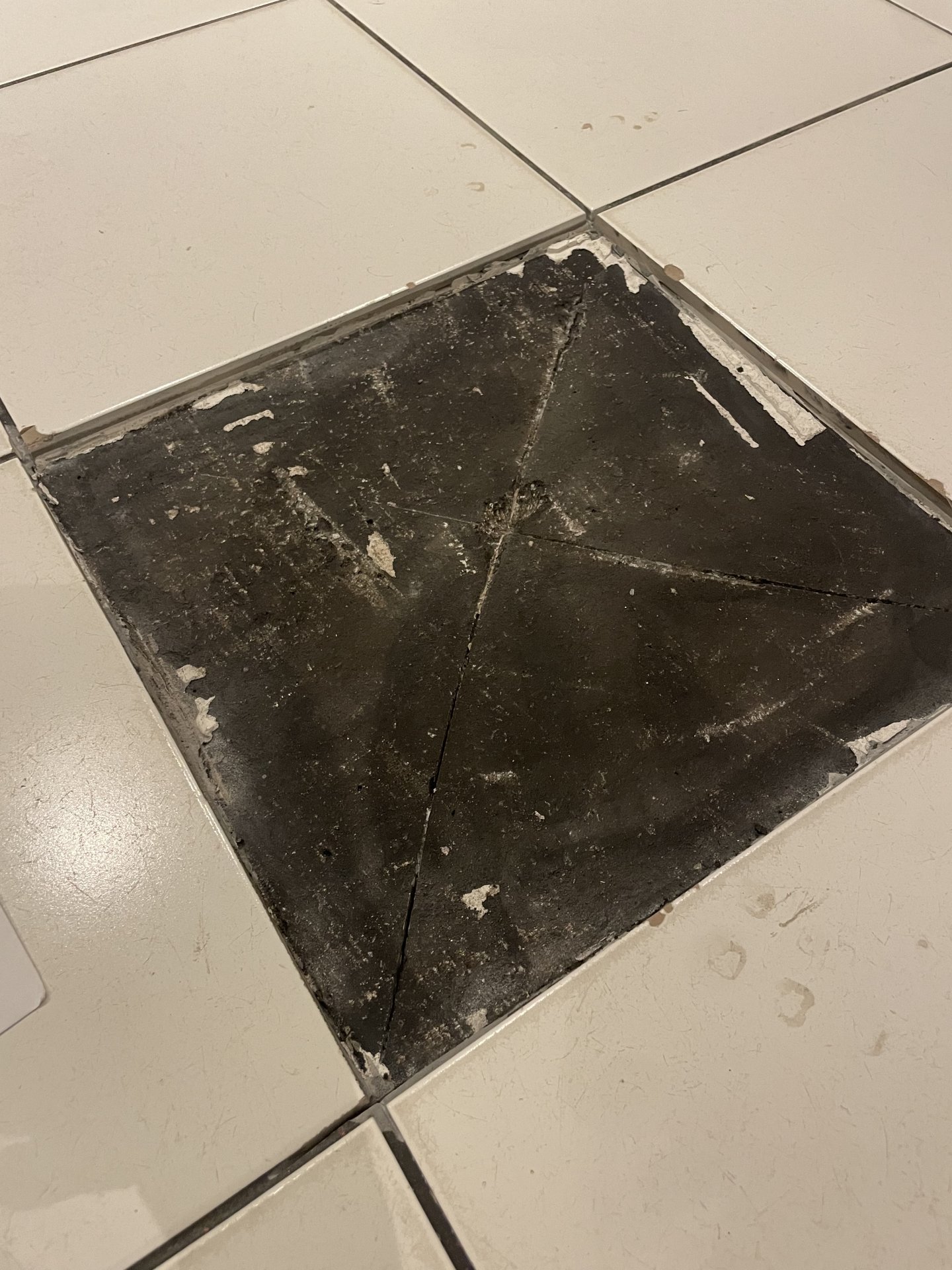

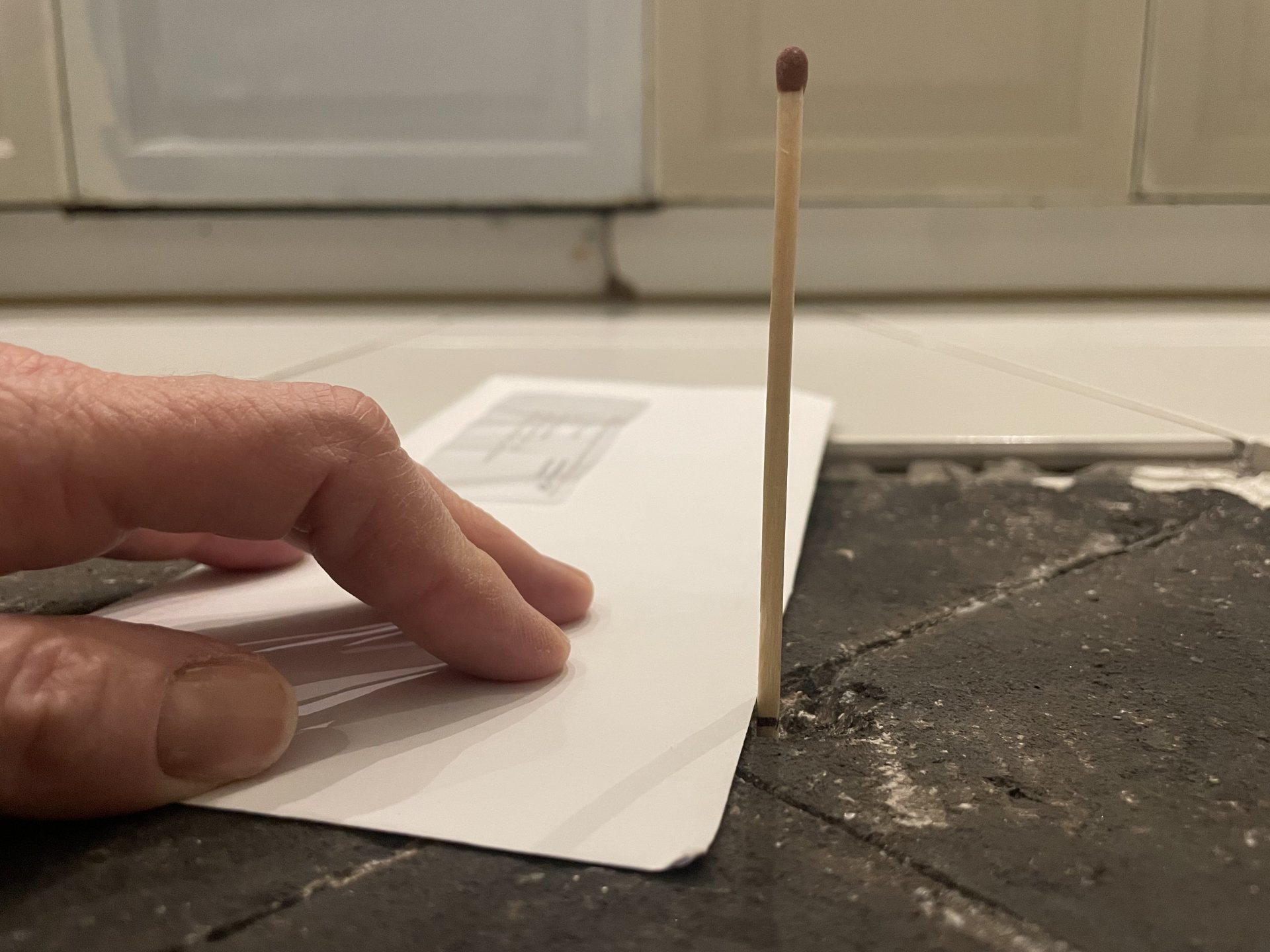

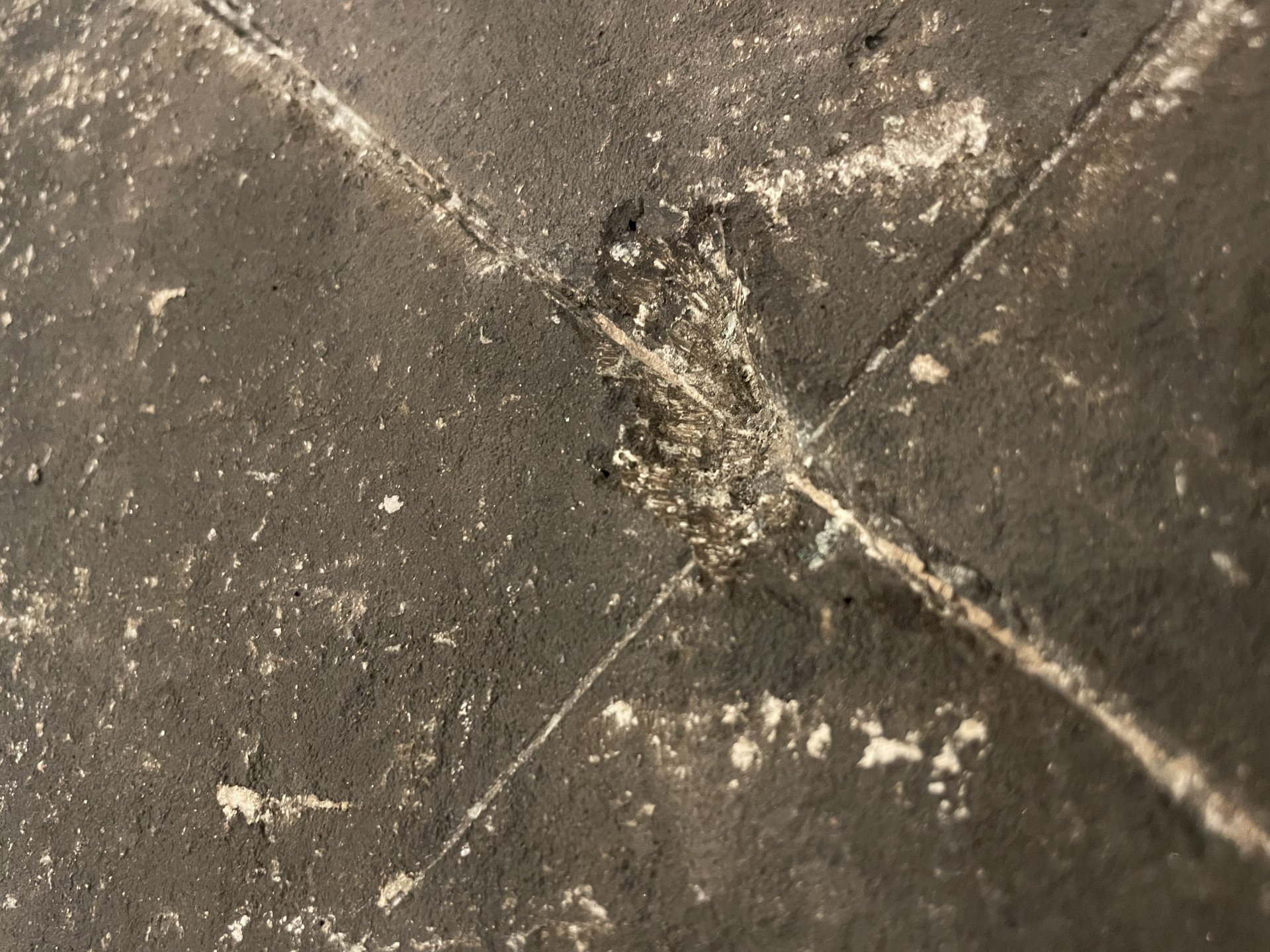

    Guten Tag, wir wollen in der Küche Fliesen entfernen lassen und Parkett legen. Das Haus wurde in Frankfurt in den fünfziger Jahren gebaut, laut Voreigentümer mit besonders soliden Baustoffen. Circa Ende der achtziger Jahre / Anfang Neunzigerjahre wurde es saniert. Unter der ersten herausgebrochenen Fliese ergab sich folgendes Bild: weißer Fliesenkleber sichtbar. Darunter eine mindestens 1,2 cm (eher dickere) schwarze Schicht. Ziemlich hart, matt. Was könnte das sein und kann man Parkett hierauf verkleben? Es wäre toll, wenn mir jemand helfen könnte. Viele Grüße, S. Kolster

    Sieht fast nach Gussasphalt aus. Wurde der aber in so dünnen Schichten verlegt?

    Als ich mit Hammer und Schraubenzieher das Loch schlug, roch es schon etwas nach Teer, hatte ich das Gefühl.

    Und ich kenne die tatsächliche Dicke der Schicht nicht. Ich bin nicht ganz durchgestoßen.
