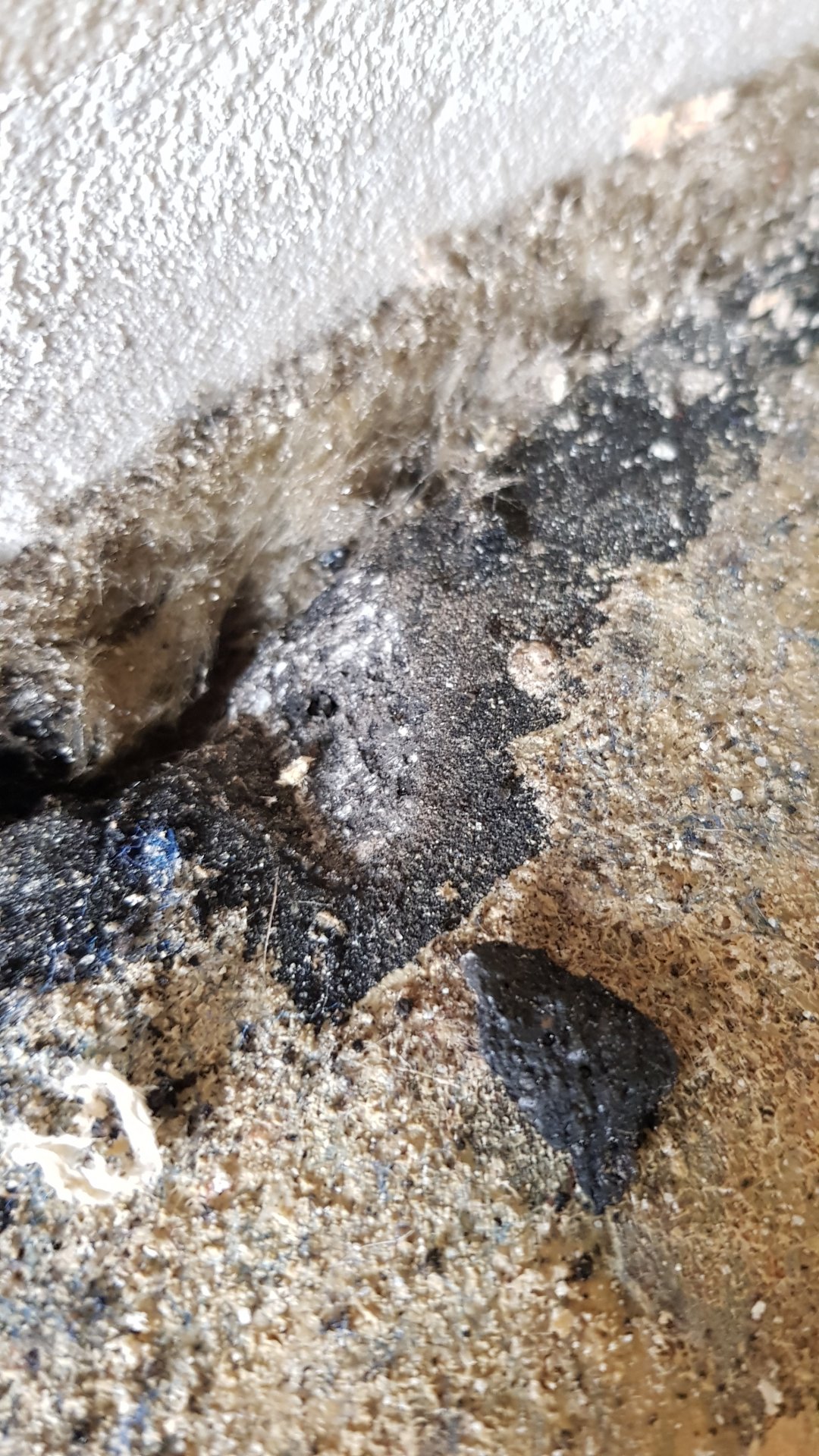

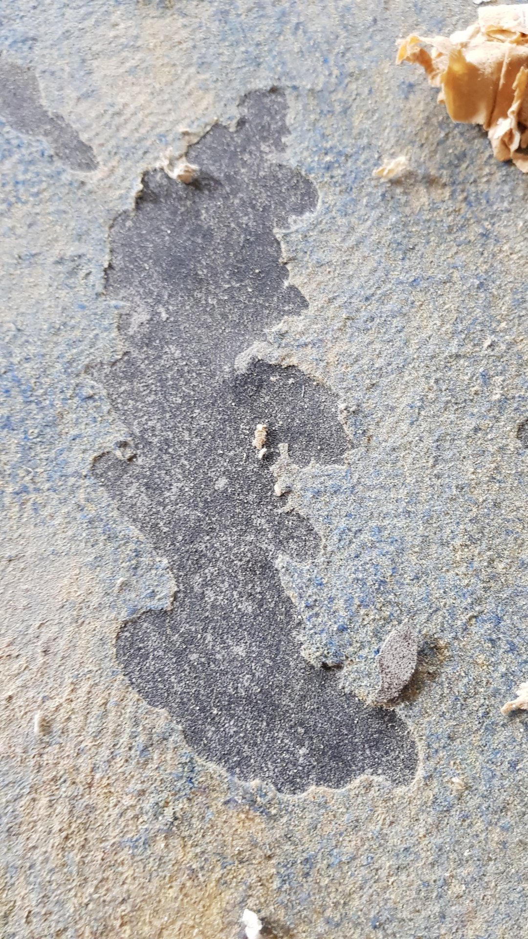

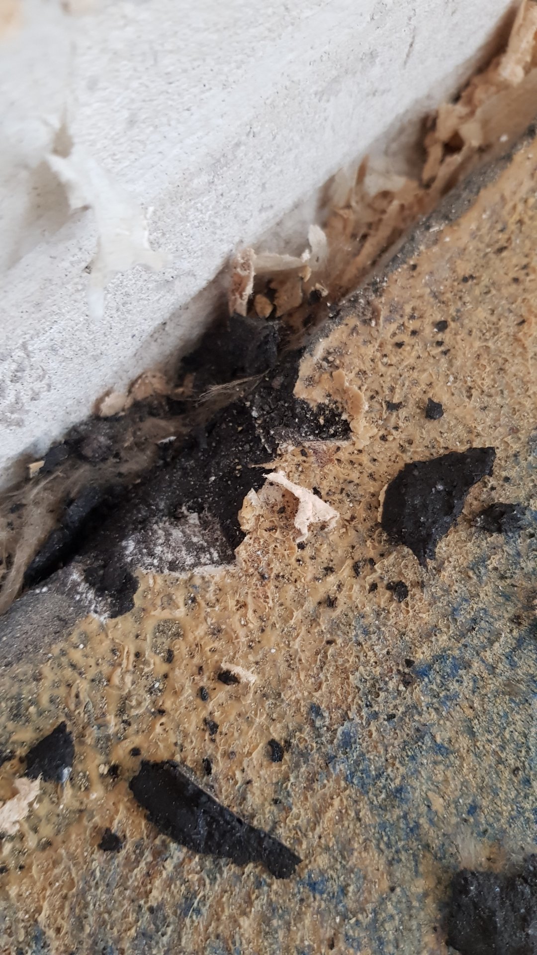

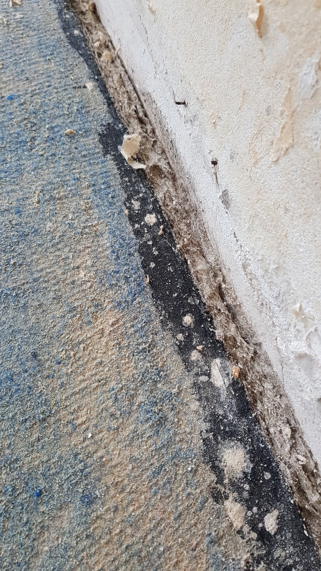

    In unserem 1965er Sanierungsprojekt haben wir die Teppiche rausgerissen.
    Der Belag drunter ist schwarz. Auf was sollten wir es testen lassen? Asbest/PAK?
    Und die Dämmwolle am Rand zur Wand. Auch testen lassen? Wenn ja, was?
    Sonst haben wir nur noch PVC, darunter sind aber braune Fasern, nehme an Kokos. Das ist ungefährlich, oder?

    Das schwarze ist alte Dachpappe

    Wie viele Schichten? Ich musste es mit einem Meißel ausschlagen, ist ist steinhart

    Was ist unter dem Boden? Betondecke? Darunter: keller, oder Erdreich? Könnte eine Abdichtung auf der Bodenplatte oder Kellerdecke sein. Die platten würde ich nicht so leicht abtun, würde früher gern und viel Asbest in PVC böden verwendet. z.B. So: Vinyl-Asbest-Platte – Wikipedia

    Wir befinden uns dort im 1. OG, darunter folglich EG. In der Bauleistungsbeschreibung steht nur Betondecke und leider keine weiteren Hinweise was dort noch verbaut wird.
    Der Filzteppich war ziemlich streng mit dem Untergrund verklebt, deswegen sieht man dort noch blaue Fasern und Teppichkleber. PVC fliesen sind dort nicht verklebt worden.

    Eine Ferndiagnose ist immer schwierig, schaut für mich aber nach Gußasphaltestrich aus. Dazu passt auch das von Dir genannte Merkmal "steinhart".
