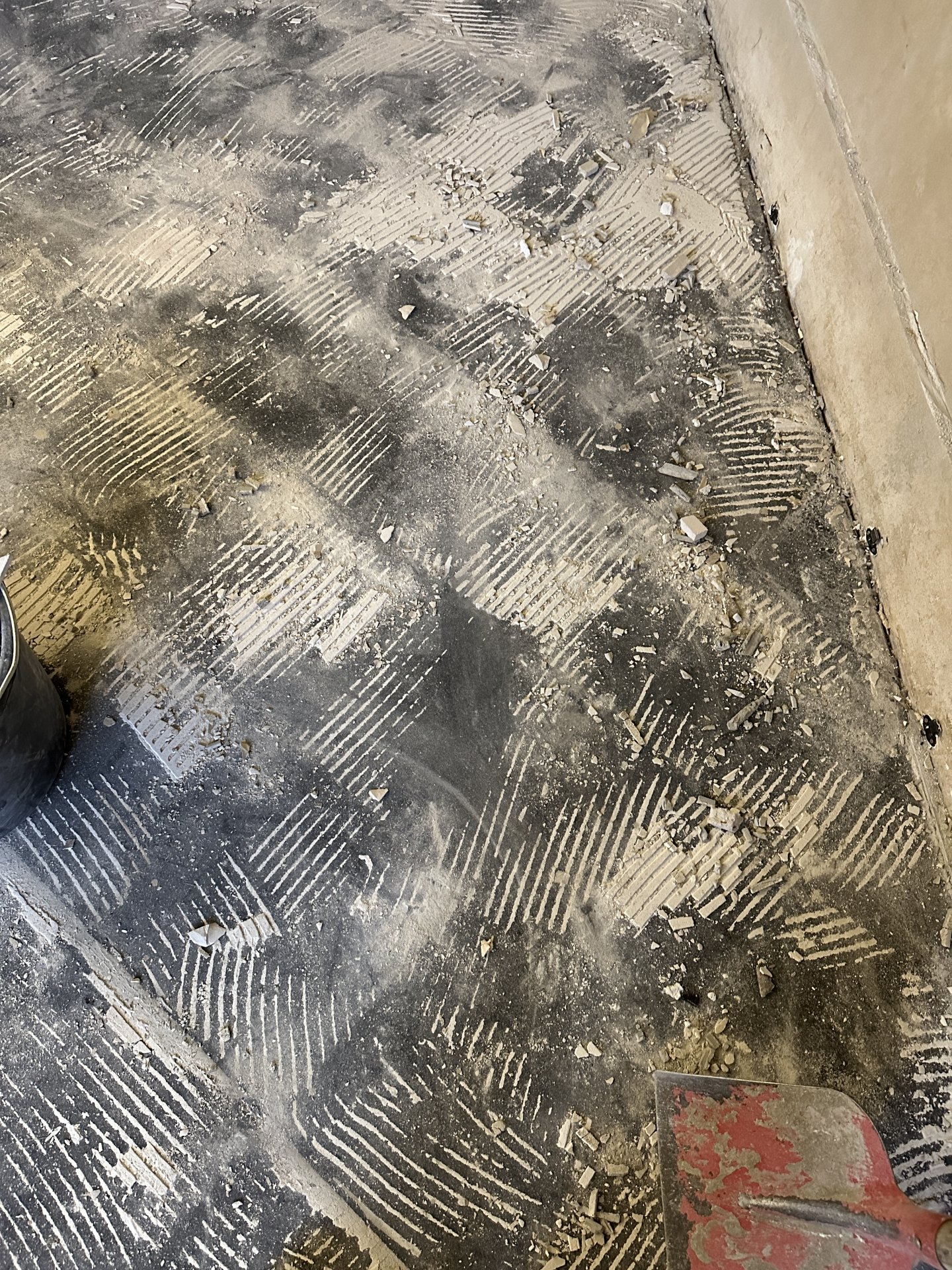

    mich stemme gerade Fliesen raus und wollte danach den übrigen Kleber abfräsen bevor der Parkettleger kommt.
    Nun sehe ich diesen schwarzen Estrich und stelle mir die Frage warum der Schwarz ist und ob ich beim Fräsen aufpassen muss die schwarze Schicht zu behalten.
    kann dazu jemand etwas sagen?

    Sicher, dass das Estrich ist, und nicht eine Bitumenbahn?

    Gussasphalt

    Der Parkettleger kommt doch bestimmt erst, wenn auch die Wände schick sind. Was du da auf dem Fussboden siehst ist entweder eine Abdichtung auf einem Estrich oder ein Estrich aus Gussasphalt, wie das schon chillig80 meint.
    Du solltest das deinem Parkettleger zeigen und dich mit ihm abstimmen, wie er den Untergrund haben möchte um das Parkett fachgerecht verlegen zu können.

    Korrekt. Der kommt erst deutlich später und wird den Untergrund noch spachteln vorher.
    Jetzt, wo die Fliesen runter sind kommt er auch nochmal zum abgucken vorbei.
    So aus Interesse: warum benutzt man Gussasphalt anstelle von Estrich?

    Der ist am nächsten Tag belegreif (muß nur abkühlen), vollkommen wasserbeständig, etc…

    Daraus ergibt sich dann natürlich die Frage was die Nachteile sind, dass man ihn nicht immer verwendet :)

    Teuer?
    Setzt hitzebeständige Dämmung, Rohrleitungen, FBH voraus.
