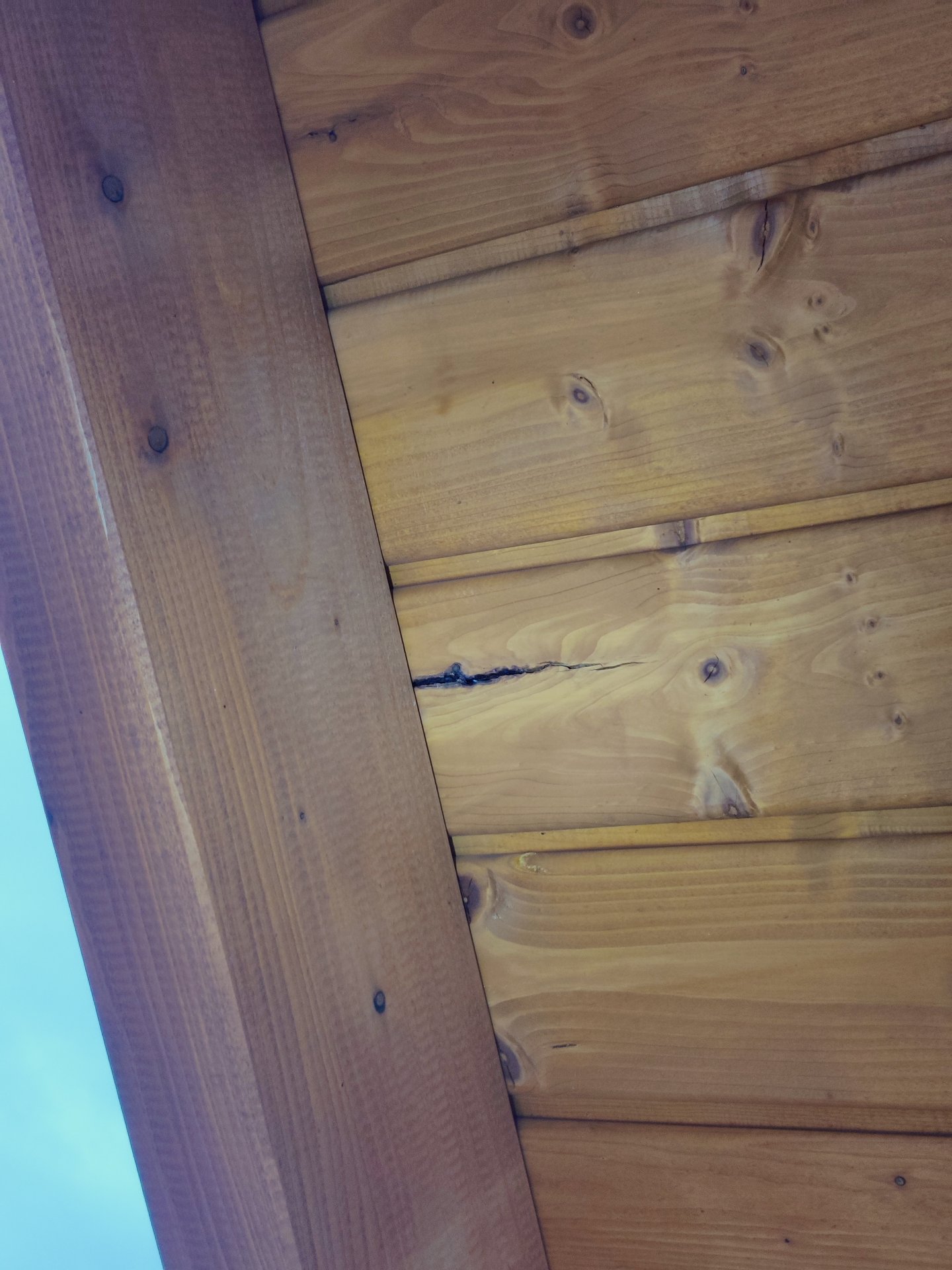

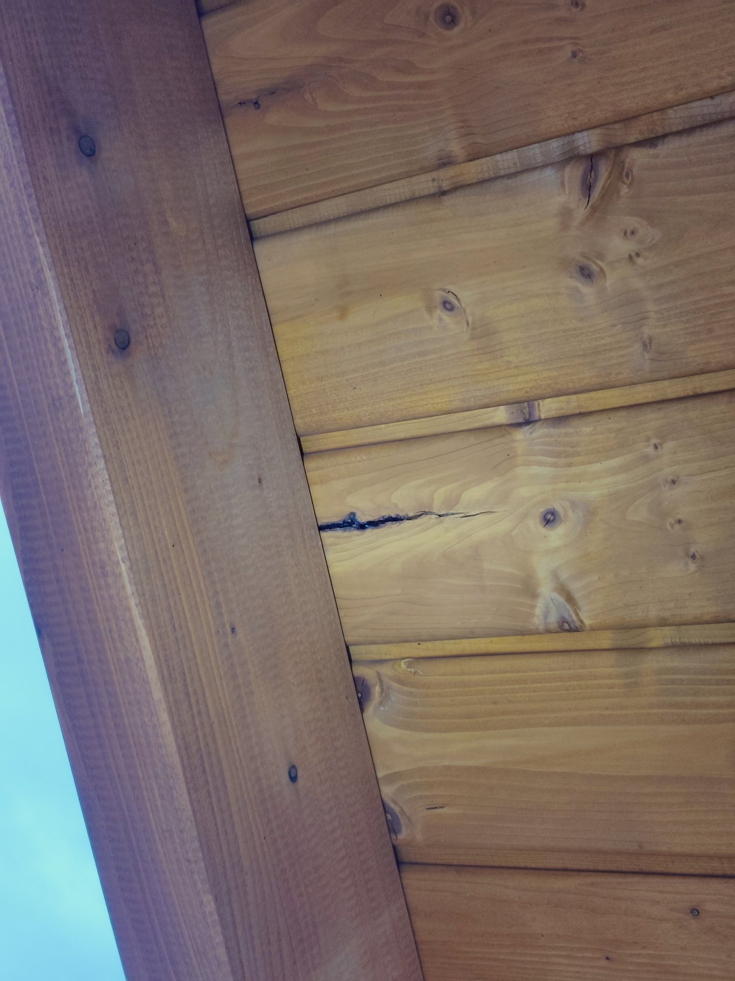

    ich bräuchte eure Einschätzung zu den folgenden Bild. Im Dachüberstand hat ein Brett einen Riss, der durch die ganze Tiefe des Brettes geht, soweit nicht unbedingt weiter wild. Der Riss ist bei der aktuellen Hitze etwas weiter gerissen. Allerdings ist ein Teil davon schwarz, was mir etwas Sorgen macht. Ist hier Handlungsbedarf notwendig?
    Randinfos:
    Das Dach ist vier Jahre alt, die Stelle auf dem Bild ist die einzige auf dem gesamten Dach.
    Auf dem Bild sieht man durch den Riss auch schon die Unterbahn durchscheinen.
    Nicht wundern, die Stelle ist mit einer Lampe angeleuchtet.
    Danke.

    der Riss war sicher schon im noch lebenden Baum vorhanden. So etwas findet man öfter, ich kenne das allerdings mehr von Laubbäumen. Dass es dabei zu keiner Fäulnis kam, zeigt, dass der Baum bis zur Fällung recht gesund war.
    Mich würde der Riss in keiner Weise stören, auch nicht optisch.

    Normalerweise ist ein Riss im Holz ja heller als der Rest, in diesem Fall hat mich das schwarze innere doch verunsichert.
    Also ist der Baum an dieser Stelle nicht richtig verheilt und in der Produktion ist der "Makel" nicht aufgefallen?

    Genau so sehe ich das.
    Wenn sich ein Riss nicht schließen kann, bildet der Baum so eine Art „Ersatzrinde“ in einem offenen Spalt. Aber ich will meine Diagnose nur anhand des Fotos (obwohl dieses sehr gut ist) nicht zu weit treiben.
