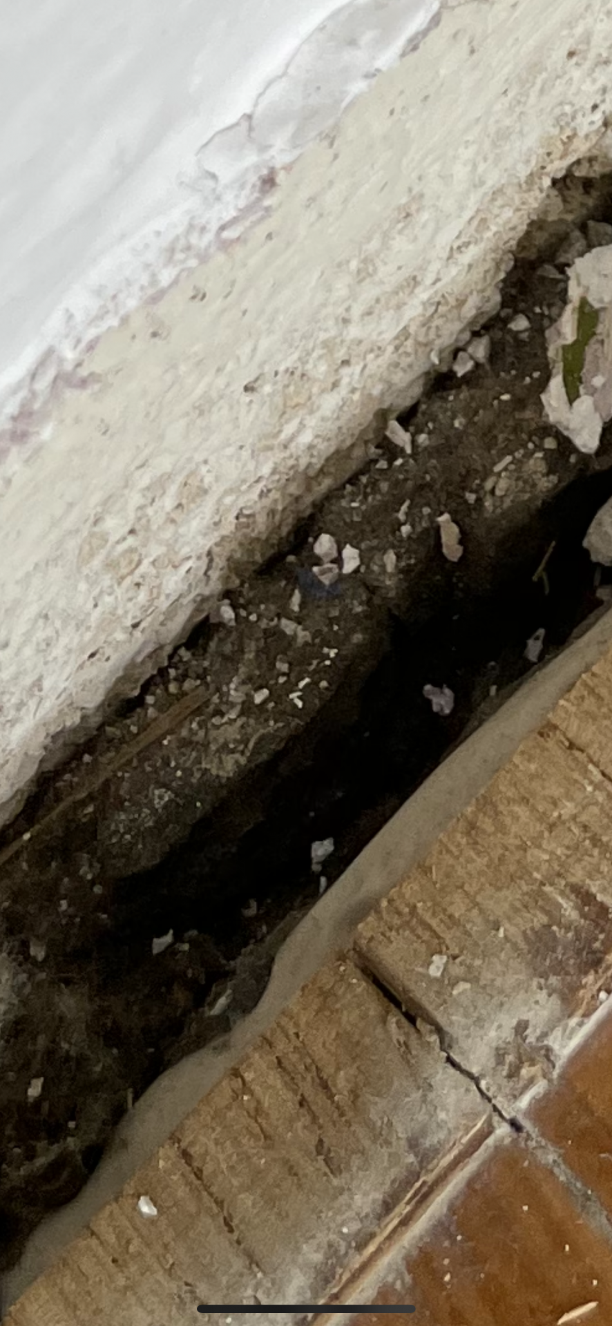

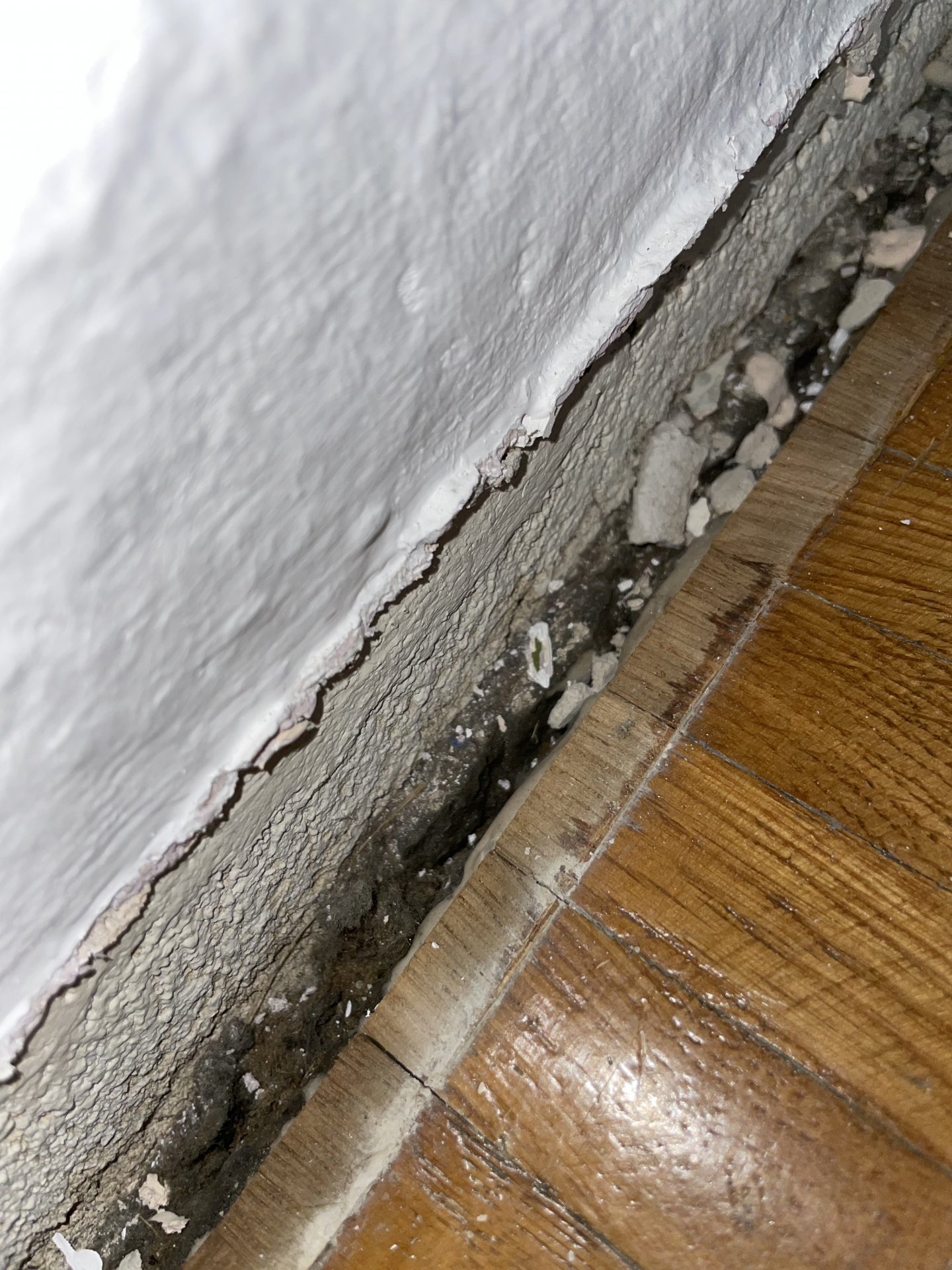

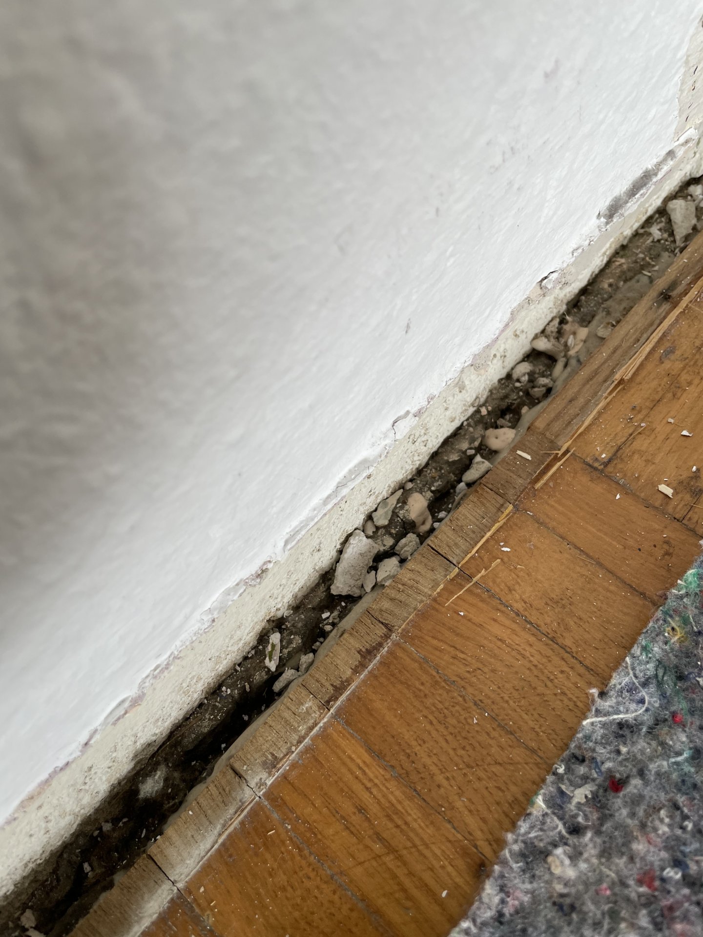

    hier handelt es sich um ein Haus aus dem Jahre 1967.
    Wir sind gerade dabei, die alten Tapeten in allen Räumen zu entfernen und haben in dem Zuge einmal alle Sockelleisten entfernt.
    Im Spalt zwischen Stabparkett und Wand kam hierbei so einiges vom darunterliegenden Bodenaufbau zum Vorschein. Da es sich um ein Haus aus den 60ern handelt, ist man doch ein wenig beunruhigt wegen Asbest.
    Das ganze liegt auf einem Betonboden.
    Es sieht aus wie eine Art Wolle unter dem Estrich. An der Wand ist auch schwarzes, festes Material.
    Kann jemand sagen, mit was ich es hier konkret zu tun habe?
    Kann man die Randfuge zwischen Wand und Bodenaufbau bedenkenlos aussaugen und mit etwas Styropor ausfüllen, bevor die neuen Sockelleisten montiert werden?
    Entschuldigung schon mal für die laienhafte Fragestellung.

    Es sieht aus wie eine Mischung aus Schamhaaren und Hausstaub.

    Top, dann bin ich beruhigt.

    Oder vielleicht bissl Schimmel dabei
    Ich würde einfach weg saugen und gut ist

    Alles klar, dann sauge ich die Fuge nach dem Tapezieren einmal aus. Danke
    Mit was für einer Estrichart und Parkettkleber könnte ich es bei BJ65 hier zu tun haben? Bei schwarzer Farbe vom Estrich hat man doch ein weniger gutes Gefühl.

    Ist das der Estrich oder der Parkettkleber. Man kann beides auf schadstoffe untersuchen lassen, Stichwort PAK. Obendrein auch auf Asbest (andere Untersuchung).

    Das weiß/graue ist der Parkettkleber, das dunkle Material der Estrich.
    Das Bild ist eine Nahaufnahme vom Stäbchenparkett nach Entfernen der Sockelleiste. Deswegen auch Anfangs die Frage wieso hier der Estrich gefugt/aufgebrochen und mit Wolle? aufgefüllt ist.
