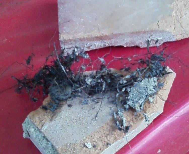

    wir haben vor kurzem ein Haus Baujahr 1962 erworben. Um eine Fußbodenheizung einbauen zu können, entferne ich derzeit den Estrich. Im Erdgeschoß im Bereich zur Außenwand und im Untergeschoß habe ich ein pechschwarzes Geflecht vorgefunden. Es sieht aus, als ob es feine Wurzeln wären. Da die Stellen absolut trocken sind und Pflanzen sich definitiv nicht in der Nähe befinden, gehe ich davon aus, dass es ein bewusst beim Bau des Gebäudes eingebrachtes Material ist. Kann mir jemand sagen, was das ist, welchen Zweck es erfüllt und ob eine Gesundheitsgefährdung von davon ausgeht.
    Ich werde es in einem Labor auf PAK und Asbest untersuchen lassen. Leider dauert es rund 10 Tage, bis ich ein Ergebnis habe.
    Viele Dank für Eure Hilfe
    ReJeKo
    Ich weiß, die Bildqualität ist sehr schlecht. Hatte leider nur ein Handy dabei.

    Zu sehen ist auf dem Bild tatsächlich nicht viel. Deswegen ein Schuss ins Blaue:
    Es könnte Roßhaar oder Feinwurzelgeflecht sein. Dies wurde damals (tm) durchaus für eine Teer/Asphalt-Bewehrung (auch in Gipsplatten anzutreffen) eingesetzt. Ob das jedoch 1962 noch der Fall war? ...
