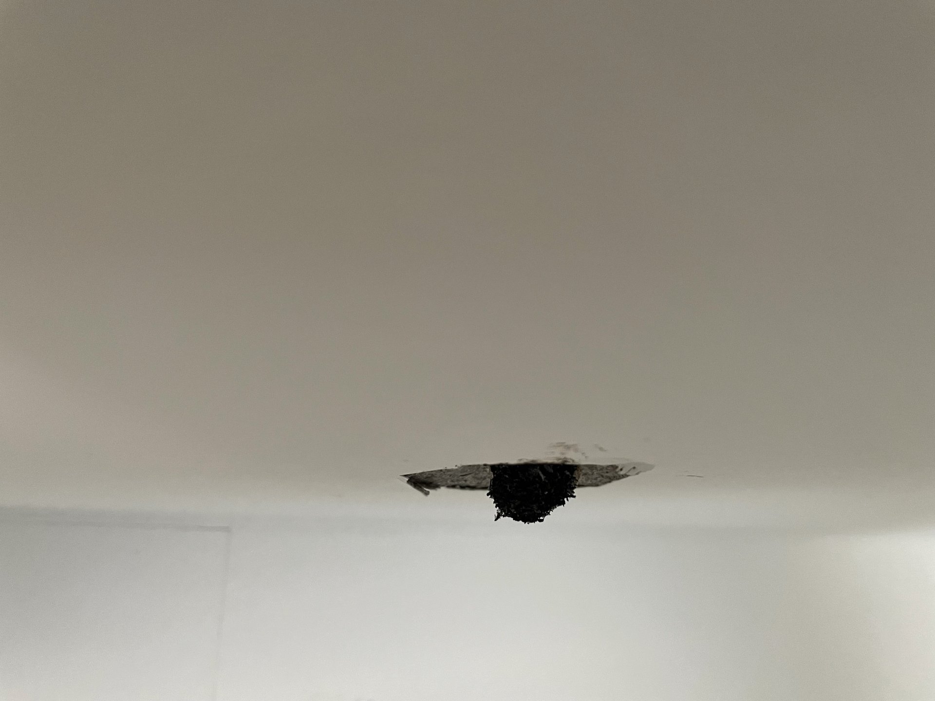

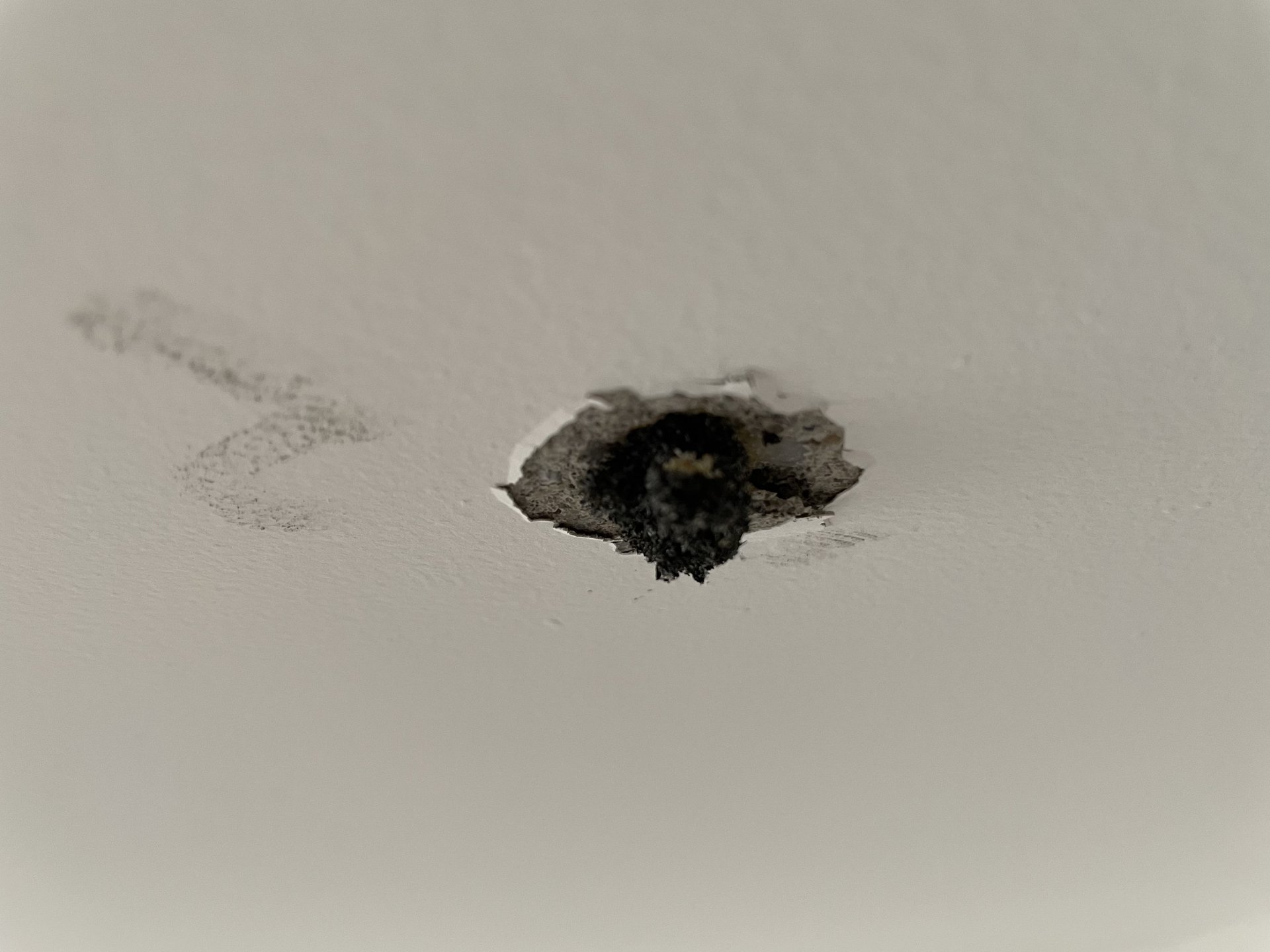

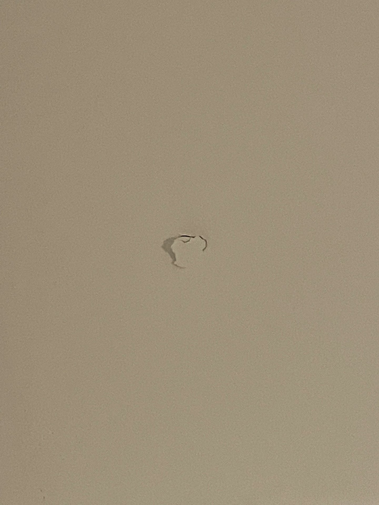

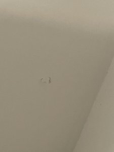

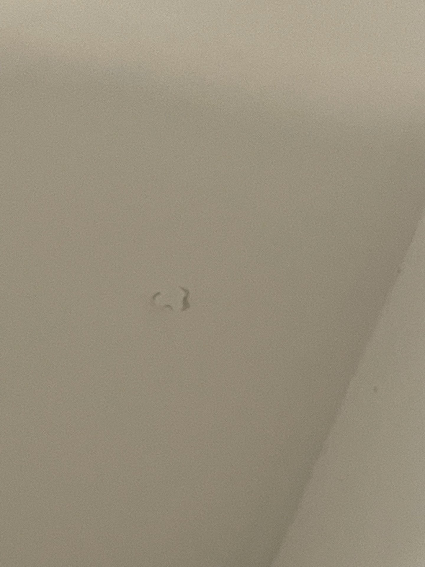

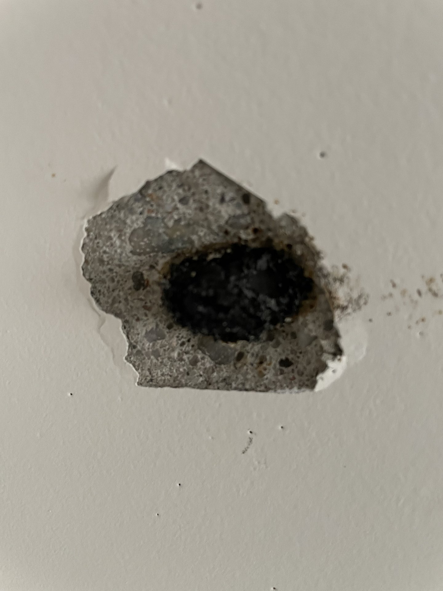

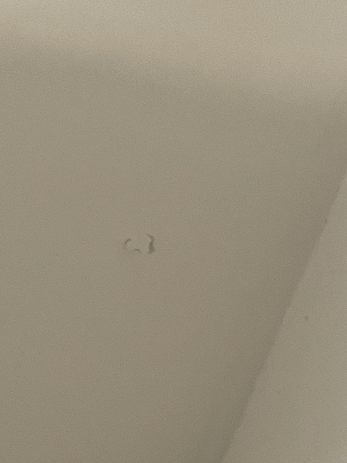

    Hallo, ich wohne in einem Neubau (Baujahr 2014) im Dachgeschoss mit Flachdach. Im September sind an vier Stellen in der Wohnung kreisrunde Risse (Durchmesser etwa wie 2€Münze) an der Decke erschienen. An drei davon drückt sich jetzt schwarzes Material heraus. Wenn es auf den Boden fällt und mit Wasser in Berührung kommt, verfärbt es sich braun-rot und riecht nach Eisen. Weiß jemand um was es sich handeln könnte und ob es gesundheitsschädlich ist?
    A6ED665F-D29B-4CD1-AFFB-349FF9DED845.jpeg 10A0175D-E8DC-4545-B978-A7E9CC51508C.jpeg 4CFF6878-DF46-4AFC-9151-2A1FB745FF13.jpeg A88451CF-B02B-43C8-9FA8-5600886CD197.jpeg

    Ich tippe mal darauf, es handelt sich bei deiner Decke um eine Betonfertigteilhohldecke. Diese Decken haben herstellerseitig Entwässerungslöcher in den Hohlstegen, damit Wasser ablaufen kann, (Bild 1 und 2).Gemeint ist Regenwasser, welches bei der Lagerung, Transport und in der Rohbauphase da gern eindringt. Es kann sich also um altes Regenwasser handeln, was da jahrelang eingeschlossen war. Das passt auch gut auf deine Beschreibung von Farbe, Geruch und Konsistenz. Sonderbar ist die lange Zeit 2014 - 2022 aber schon etwas. Das es sich bei dir um eine Dachdecke handelt, könnte es ja auch sein, dass das Dach jetzt eine Undichtigkeit hat.

    Wow - Bauwasser von 2014, das sich ohne Wasserfleckenbildung 8 Jahre in Hohldeckenkammern versteckt hält und dann nach 8 Jahren einen spontanen Ausbruch plant?
    Eine sehr gewagte Theorie.
    Mir wäre da zuerst mal Pyrit eingefallen.
    Dieser Eisenschwefelkies ist leider manchmal in Zuschlagstoffen von Putz und Beton enthalten und dieses Zeug "rostet" dann unter Volumenzunahme, bildet dabei Kristallstrukturen und ist rotbraun und sprengt auch die Betonüberdeckung ab. Hatte ich in den letzten Jahren in Putzfassaden, einer Balkondecke und in Betonsteinpflaster zu begutachten.

    Pyrit ist auch gut bekannt und ärgert auch viele Leute, aber eher nicht in Innenräumen und ohne Feuchtigkeit. Doch dann mehr, wie du schon schreibst, im Aussenbereich, an Fassaden und unbehandelten Sichtbetonflächen. Der TE kann ja in den Löchern noch mal kratzen und bohren. Sollte er einen Hohlraum finden, sind es die Hohldecken, sollte nach 1 - 2 cm der graue Beton wieder kommen ist es vermutlich Pyrit. Das mich die lange Zeit von 2014 bis 2022 etwas wundert, hatte ich ja geschrieben.

    Ich hoffe der TE lässt uns an der Lösung dieses Rätsels weiter teilhaben und macht eine Fotodoku beim aufpulen dieser Schadstellen.

    Dachdecker herzu - hier ist sicher eine 'Undichte' entstanden.
    Das tut er sicher nicht , da entweder Mieter oder WEG , selber da rumfuddeln bringt was ....Ärger .
    Da wir die Konstruktion nicht kennen , es könnten auch Schalungsanker / Ösen whatever sein

    Hat ja auch keiner gesagt, dass er eine Bohrmaschine und einen 12 er Bohrer nehmen soll und 20 cm tiefe Löcher bohren soll ...... Er kann ja mal mit dem Schraubenzieher "pulen" und sehen, was da rauskommt.
