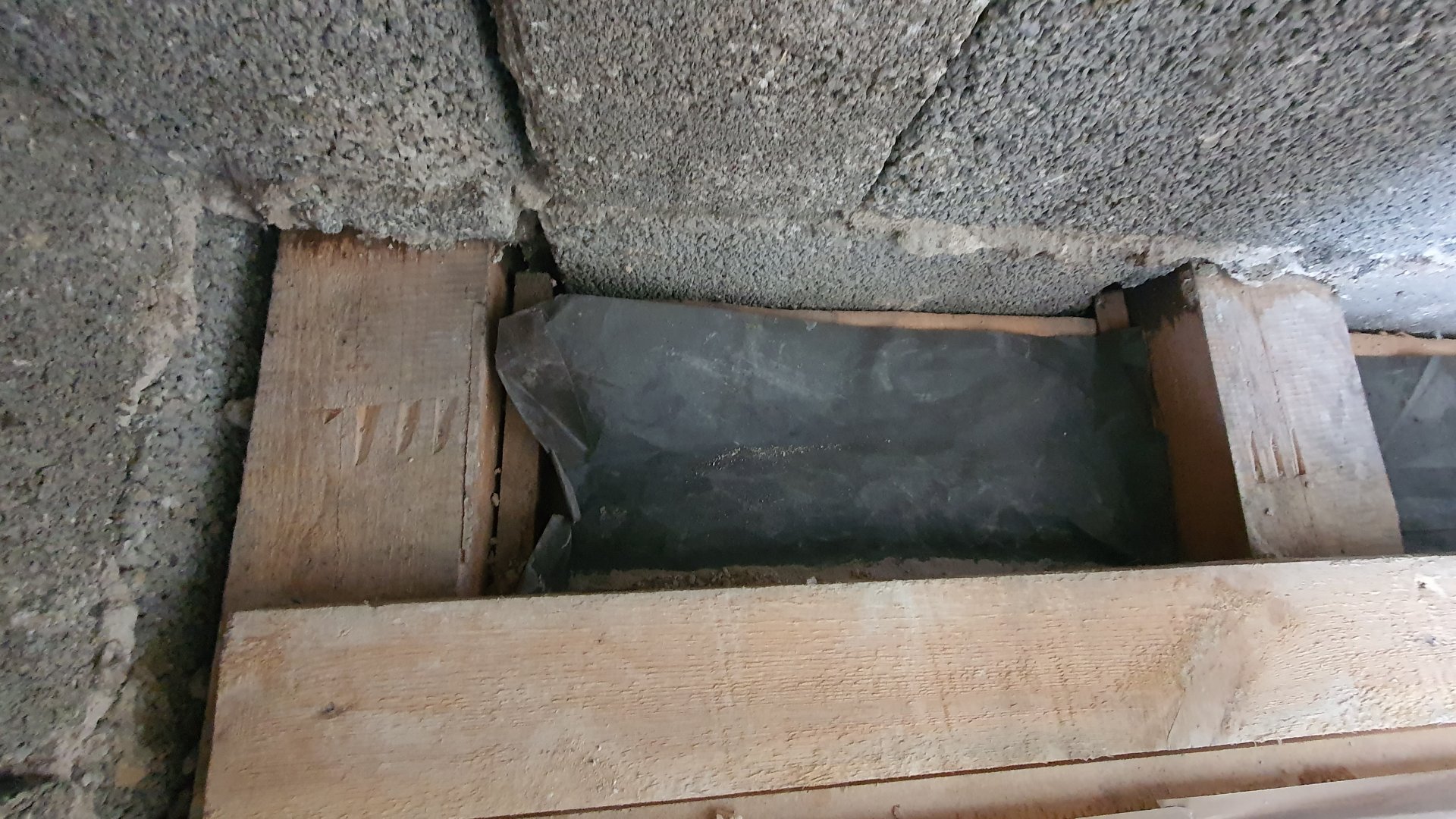

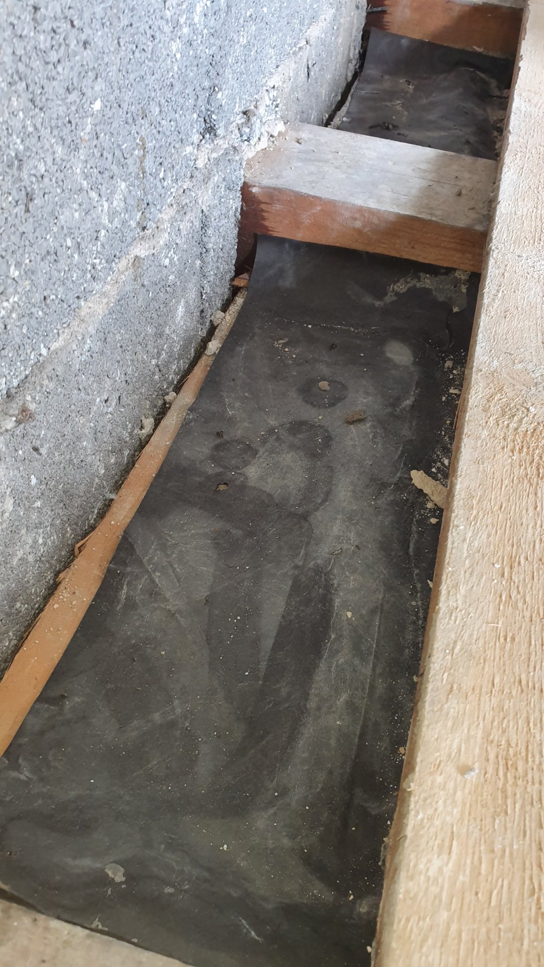

    Hallo, mir ist klar, dass nur ein Test Sicherheit geben kann – mich würde trotzdem interessieren, ob das vielleicht ein übliches Material war oder schon einem von Euch untergekommen ist: In unserem Altbau BJ 1956 haben wir einen Kniestock entfernt, und im Zwischenboden befindet sich eine Art Papier. Wenn mir das sonst untergekommen wäre, hätte ich das als "schwarzes Tonpapier" identifiziert. Es scheint eine Art Schutz zu ein, liegt zwischen dem Parkett und der Zwischendecke. Man vermutet ja trotzdem Asbest in jedem Material... Meint ihr, man müsste damit besonders vorsichtig sein? Wir würden es vermutlich einfach drin lassen - oder würdet ihr es entfernen?
    Herzliche Grüße & vielen Dank im Voraus!

    Teerpapier , nur gefährlich wenn du dein Frühstück drin einwickelst

    Naja... also kein Asbest... Aber trotzdem ist Teer nicht nur aus Spaß als gefährlicher Abfall eingestuft.
    Lass dich bei der Entsorgung nicht erwischen... dann wirds teuer.
