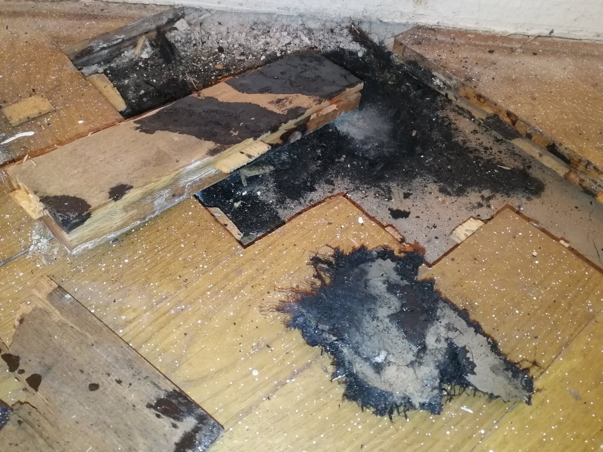

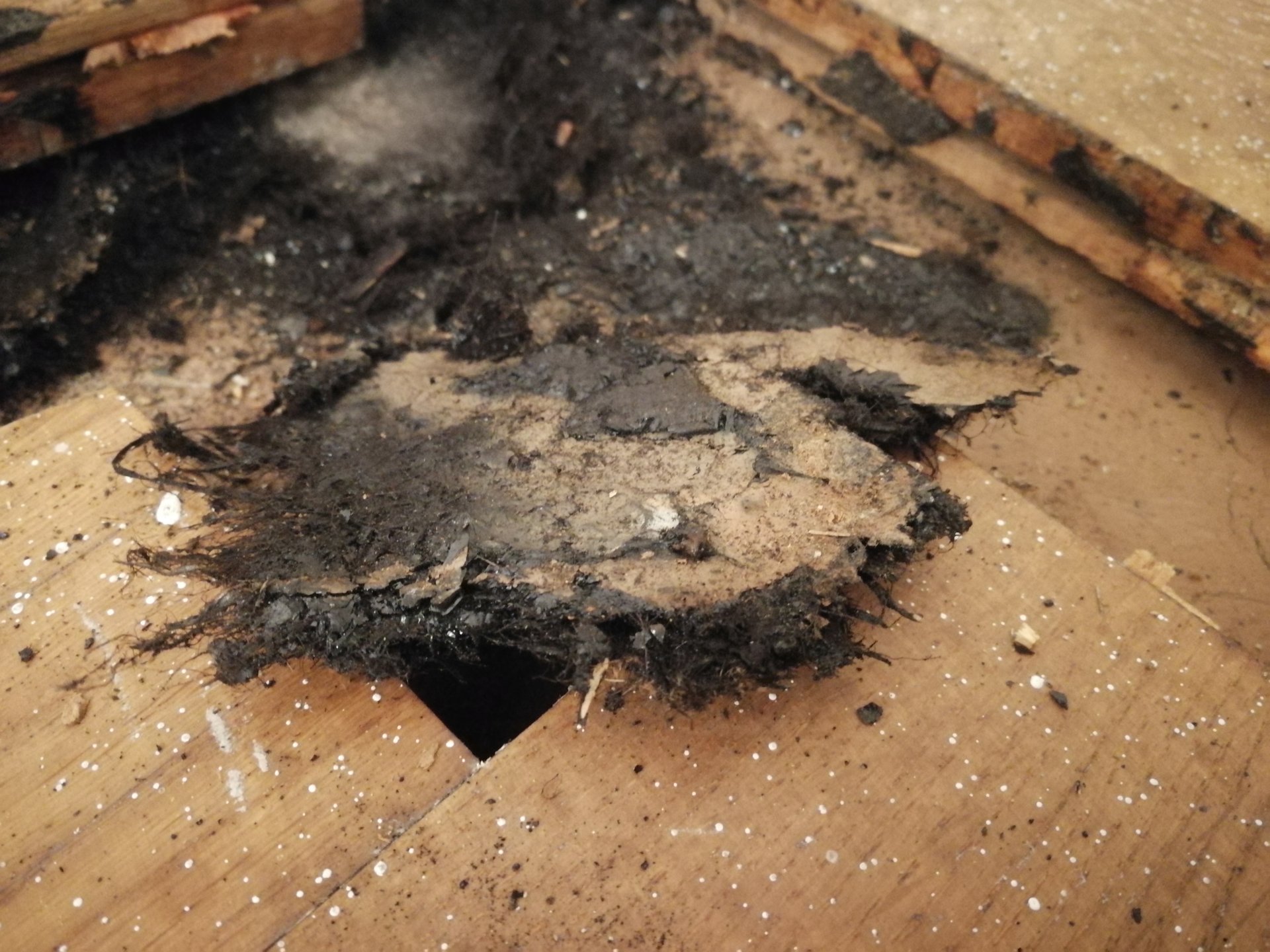

    In unserer Wohnung in einem Mehrfamilienhaus von 1957 befindet sich in einigen Räumen altes Parkett. Unter dem Parkett ist eine dünne braune Schicht, und darunter ca. 2 cm schwarzes, faseriges Dämmmaterial, das nach Teer riecht. In dem Dämmmaterial sind auch Holzfasern zu erkennen. Danach kommt Beton.
    Worum handelt es sich bei dem Dämmmaterial? Teergetränkte Holfasermatten? Und was ist das für eine dünne braune Schicht?

    Diese Art von Bodenaufbau wurde wohl hauptsächlich von einer einzelnen Firma im Raum Stuttgart (die es heute nicht mehr gibt) gebaut. Bei der schwarzen Substanz handelt es sich laut Laboranalyse um Teerpechkleber. Der Kleber enthält eine hohe Konzentration von PAK. Eine Asbestbelastung wurde nicht festgestellt.
