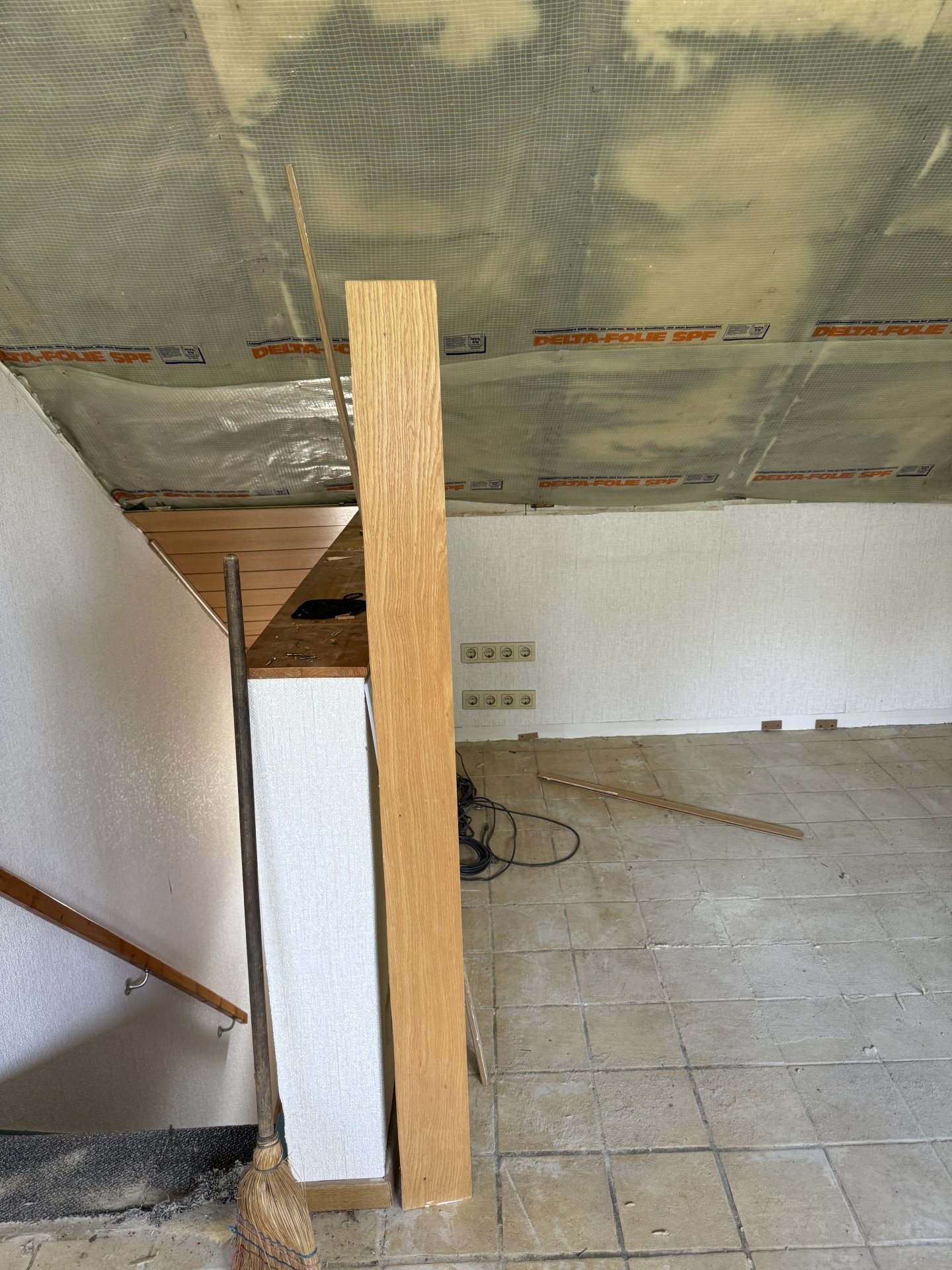

    Hallo liebe Community,
    Ich habe mir zusammen mit meiner Frau vor ca. 2 Monaten ein Haus gekauft. Baujahr ist 1960.
    Als ich im Dachgeschoss die alten Holzpaneele von der Decke gerissen habe, habe ich Glaswolle vorgefunden die stellenweise noch gelb war aber auch zum Teil schwarz. Die Wolle ist weder nass noch richt sie nach etwas. Darüber war nur eine etwas dickere Folie. Könnte mir vielleicht jemand von euch helfen um was es sich bei den dunklen Stellen handeln könnte. Ein Nachbar hat mir nur gesagt das die Dämmung seit 1980 im Dach wäre.

    Staubeintrag

    Ganz ordinärer Staub

    Glückwunsch zum Haus! Die dunklen Stellen in der Glaswolle sind meistens Schmutz, Staub oder Ablagerungen, die sich über die Jahre angesammelt haben. Das kommt oft vor, vor allem, wenn das Dach nicht komplett dicht war oder Luft durch die Dämmung gezogen ist. Wenn die Wolle trocken ist und nicht riecht, ist es in der Regel kein Schimmel.
    Ich würde die alte Dämmung trotzdem rausnehmen. Glaswolle aus den 80ern ist nicht mehr so gut wie moderne Dämmstoffe. Außerdem hast du dann alles sauber und kannst neu dämmen – mit besserem Material und einer ordentlichen Dampfbremse. So bist du für die nächsten Jahre auf der sicheren Seite.
    Wenn du unsicher bist, kannst du einen Fachmann draufschauen lassen. Aber ich würde sagen: Altes Zeug raus, neu machen, und fertig!
