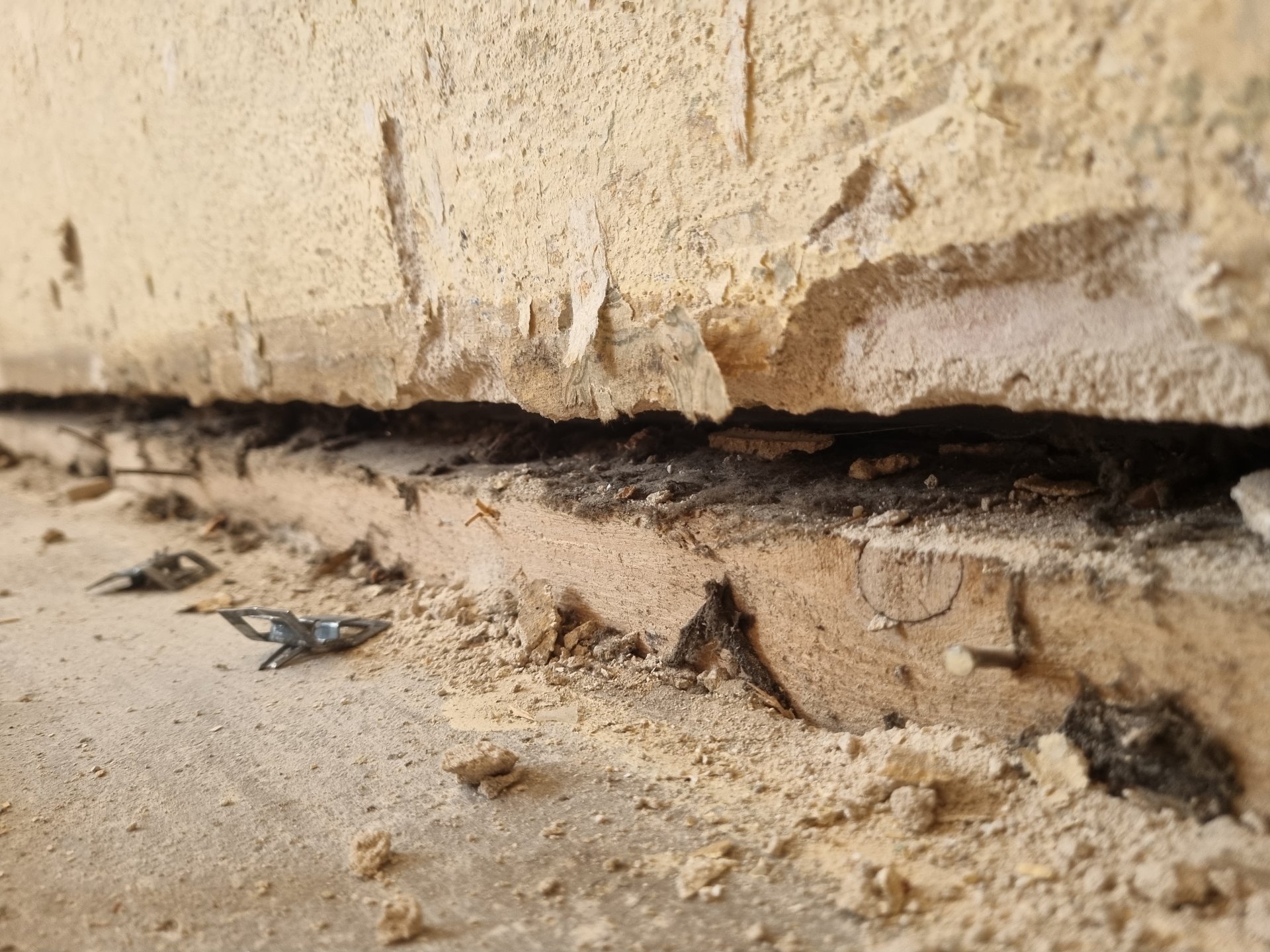

    Hallo ihr Experten.
    Dies ist mein erster Beitrag, daher kann ich nur auf Hilfe hoffen, jedoch versuche ich mich als gelernter Maurer auch zu revanchieren wenn möglich. ;)

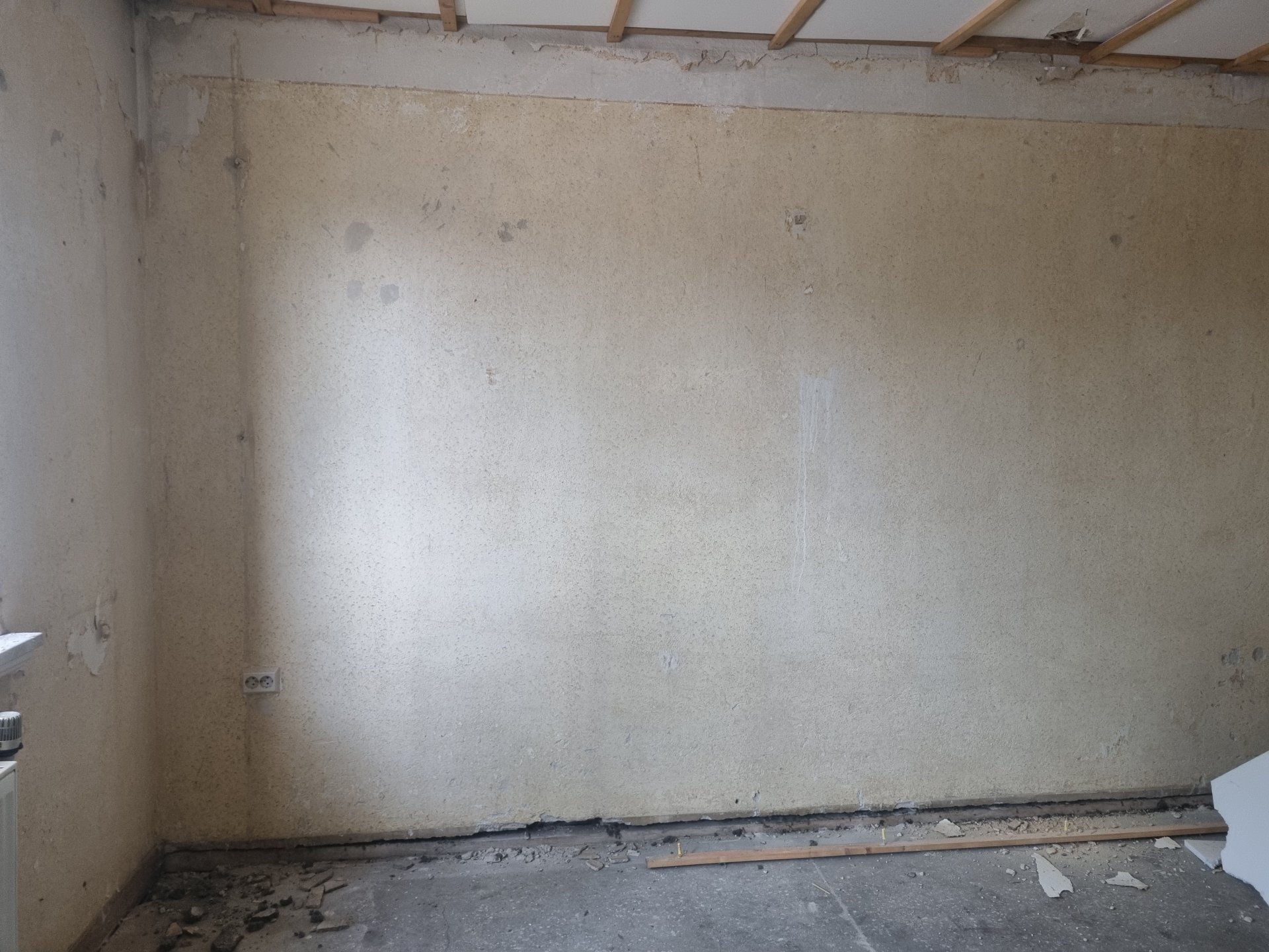

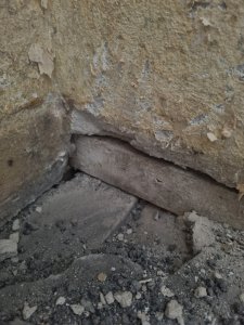

    Wir sind derzeit am Sanieren eines Altbaus, BJ ca. 1952.
    Wir haben nach oben hin vom EG zum OG eine Holzbalkendecke. Eine Wand im OG hängt gute 3cm in der Luft. Nach links und Rechts wird es weniger, jedoch sitzt Sie nicht komplett auf.

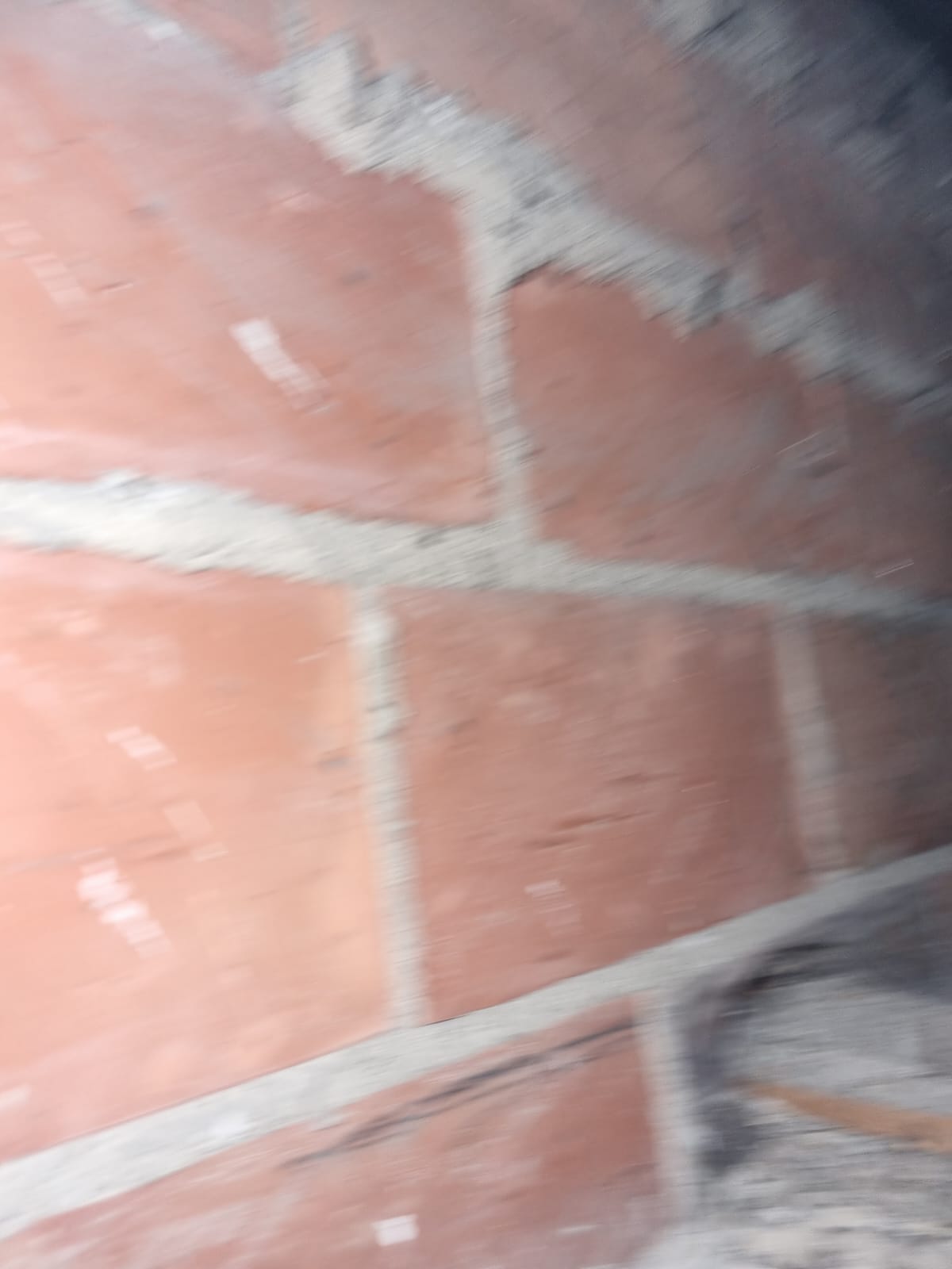

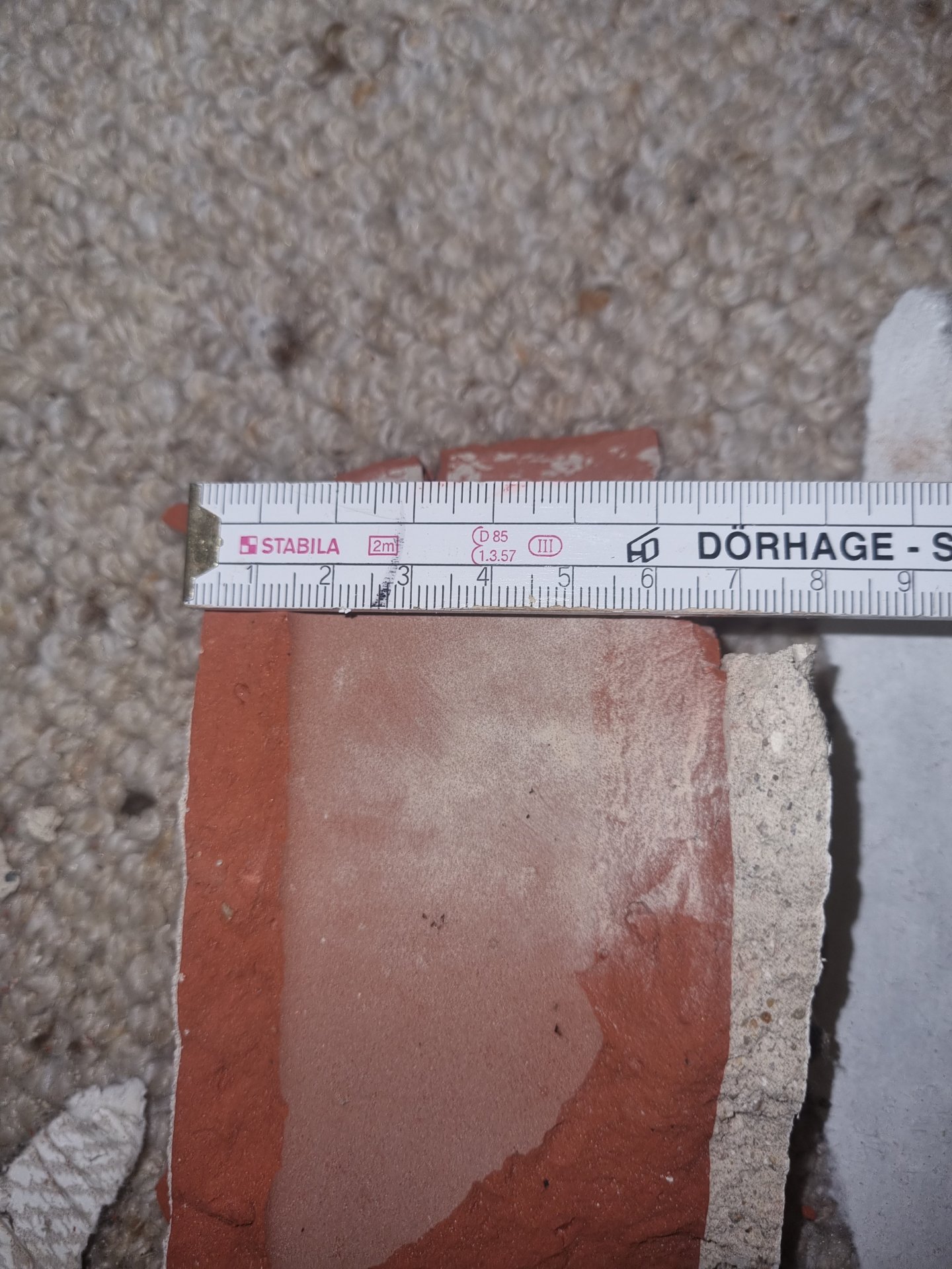

    Es sind 6,5er HlZ ? Ich habe Fotos beigefügt. Verankerung links und rechts - wissen wir nicht. Ich hab auch bisschen Respekt dran rumzuhämmern, nicht das die einen Sittich macht.
    Meine Idee war erst unterfüttern mit Quellbetom, natürlich auch eine Trennscjicht zur Latte herstellen welche darunter liegt.
    Die Decke zum EG ist in Waage, kein durchhängen. Der Balken ist unterfüttert und scheint keine Risse zu haben ( oben an der schwebenden Mauer).

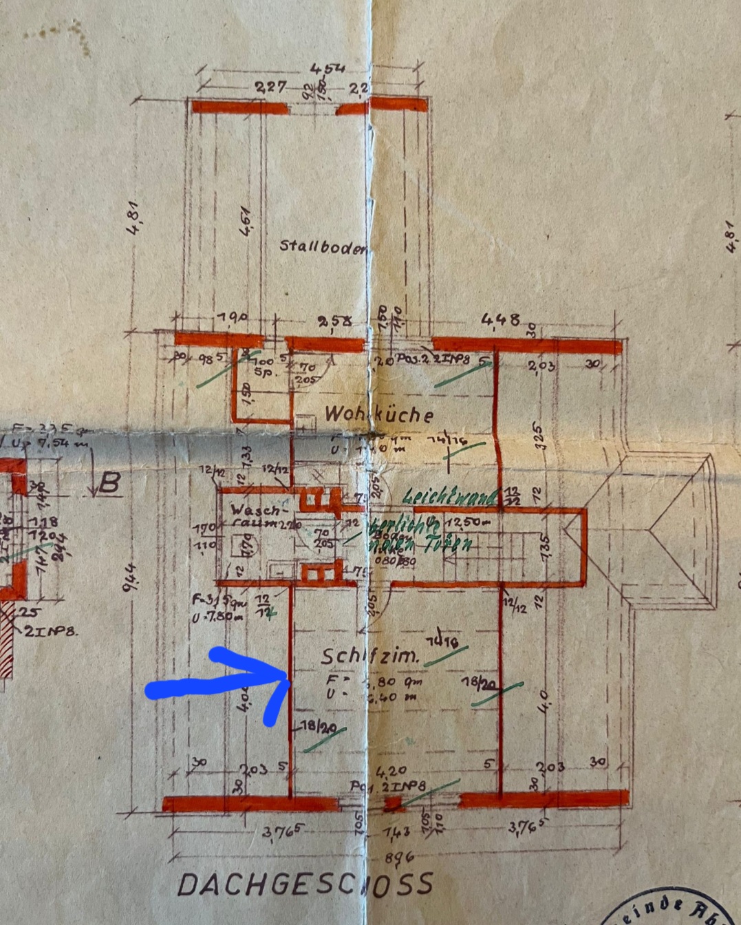

    Nun zur Frage bzw. Überlegung.. - Keine Tragende Wand da Dachstuhlbalken auf der Außenwand des Hauses aufliegt?
    Hier fiel zwischenzeitlicht der Begriff "halbtragende Wand" da war dann bei mir aber vorbei.. Überlegungen, Einfälle oder schon jemand erfahrung mit so etwas?
    Vielen Dank für eure Zeit!

    Muß nicht das gleiche sein, aber ich hatte so einen Fall.
    Auf Balken war gemauert, saß fest auf.
    Auf die Steine wurde mehrfach neu verputzt und so entstand eine sehr tiefe Lücke.
    Mit entsprechender Rissbildung durch das Gewicht.
    Mit Quellbeton hat es funktioniert.

    ist nichts besonderes bei dem Baujahr

    Zur Fragestellung ob tragend oder nicht eine Antwort? Ist die Vermutung mit der Außwenwand richtig?

    ordentlich mit Zementmörtel vollstopfen viel mehr wirst da nicht machen können/müsssen

    Servus. An alle die interessiert sind: die Mauer könnte als Stütze für die Außenwand dienen. Da wir aktuell nicht wissen ob das Dach mit einem Windrispenband ausgestattet ist, lassen wir einen Teil davon stehen. Die Aussage kommt von einem Dipl. Ingenieur mit einigen Jahren Erfahrung. Dazu gilt auch: lieber auf Nummer sicher da: keine Statik vorhanden.
    Neues Problem welches nun besteht: Boden biegt sich durch. Dafür öffne ich ein Neues Thema. Wir bekommen nächste Woche Besuch vom Bodenleger und Zimmermann. Diese werden sich das Ganze anschauen. Ich berichte weiter im folgenden Thema.
