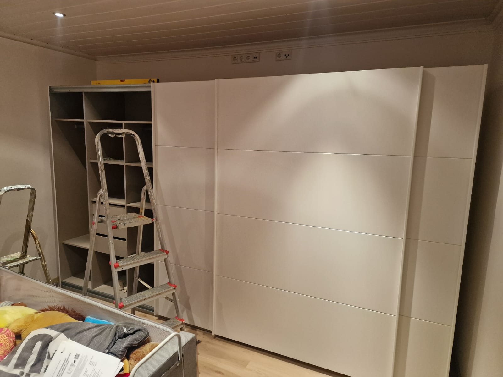

    wir haben im Schlafzimmer nur begrenzten Platz für einen großen Schrank, möchten aber trotzdem gerne einen TV dort haben.
    Meine Überlegungen bisher:
    • TV im Schrank: nimmt zu viel Platz weg
    • Beamer/Leinwand: verworfen (nicht vorbereitet, keine Anschlüsse)
    Aktuelle Idee:
    Den TV an die mittlere Schwebetür montieren.
    • Belastung: ca. 15 kg zusätzlich – sollte für die Rollen machbar sein, notfalls tausche ich gegen Metallrollen.
    • Hinter den Türen habe ich ca. 12 mm Platz, um Kabel zu verlegen. Alternativ wäre ein Kabelkanal vorne auch denkbar.
    • Kabelmanagement: Ich plane eine Schleppkette, in der folgende Kabel laufen würden: SAT, Netzwerk, Strom, HDMI (PS5 + evtl. Soundanlage). Das scheint mir die sauberste Lösung.
    Alternativen, die ich durchgespielt habe:
    • Elektrische TV-Halterung an der Decke: problematisch wegen unklarer Sparrenlage, außerdem wäre der TV zu hoch (Deckenhöhe 2,55 m).
    • Elektrische Halterung an zwei Streben auf dem Schrank: technisch möglich, aber optisch wahrscheinlich unschön.
    • Montageplatte auf die Schrankfront: zur Lastverteilung verschrauben, dann Halter + TV drauf. Schleppkette evtl. hinter der Tür über den gesamten Schrankdeckel verlegen.
    Frage an euch:
    Hat jemand Erfahrung damit, einen TV direkt auf einer Schwebetür zu montieren und die Kabel über eine Schleppkette zu führen?
    Mir geht’s vor allem um:
    • Haltbarkeit der Rollen
    • Praxistauglichkeit der Schleppkettenlösung
    Wahrscheinlich bestelle ich die Schleppkette einfach und probiere etwas aus – aber vielleicht hat hier ja schon jemand eine erprobte Lösung.
    Danke für eure Tipps!

    Wo fehlen denn die Anschlüsse? Vielleicht geht ja auch ein Kurzdistanzbeamer.
    Ob die Schleppkette nun zum Fernseher sichbar von da oben ist, oder die Kabel nur den 1m bis zum Beamer müssen bleibt doch fast gleich. Denn, in den Schrank wird das mit den Kabel vermulich nix, da doch recht eng.
