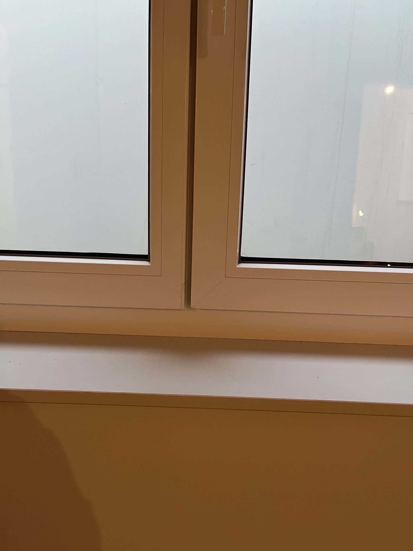

    Liebe Bauexperten,
    Wir haben mit einem Bauträger gebaut und vermuten dass im Haus im Herbst 2022 Fenster mit einem Mangel verbaut wurden. Die Kunststoff Fenster der Firma Schweiker haben bei den Doppelfenstern auf einer Seite eine aufgesetzte Leiste - sieht aus als wären die Fenster angeschnitten worden und nachträglich zum Abschluss eine Leiste versehen worden.
    ist das normal bei Fenster? Wir haben beim Bauträger einen gehobenen Standard gekauft der wohl bei den Fenstern nicht eingehalten wurde. Der Bauträger sagt er hätte das Beim Fenster Hersteller überprüfen lassen - allerdings wäre das wohl bei Schweiker der normale Fensterstandard. Optisch ist das eine Katastrophe!
    wie sehen sie das?

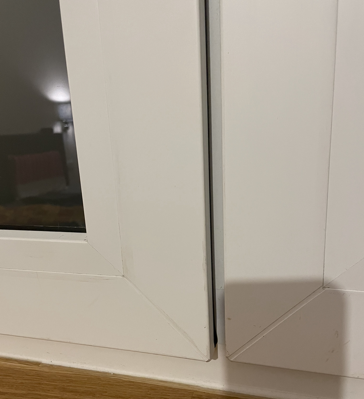

    Können Sie mal den rechten Flügel öffnen und dann den linken Flügel im Detail fotografieren?
    Welcher Beschlag ist dort verbaut? Irgendwas mit erhöhter Sicherheit oder Anschluss für eine Alarmanlage?
    Für mich sieht es auf den ersten Blick so aus, als hätte es damit zu tun...

    Das ist ein stinknormales Stulpfenster. Hat vielleicht etwas viel Luft. Ansonsten geht nicht anders

    Eine Alarmanlage oder eine Erhöhte Sicherheit haben wir nicht in Auftrag gegeben. - aber ist das normal dass man bei Doppelfenster auf einer Seite eine Leiste aufsetzt und es kein normaler Übergang ist wie beim rechten Fenster?

    Bei Stulpfenstern ist eine solche Leiste am Standflügel m.E. üblich - wenn es vom Profilhersteller dazu keine Sonderlösungen gibt. Weil ja das eine Flügelprofil im Stulp gekürzt werden muss, damit das andere darüber passt.... ...

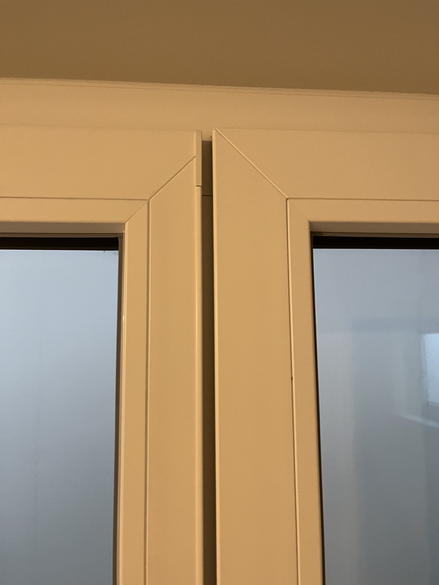

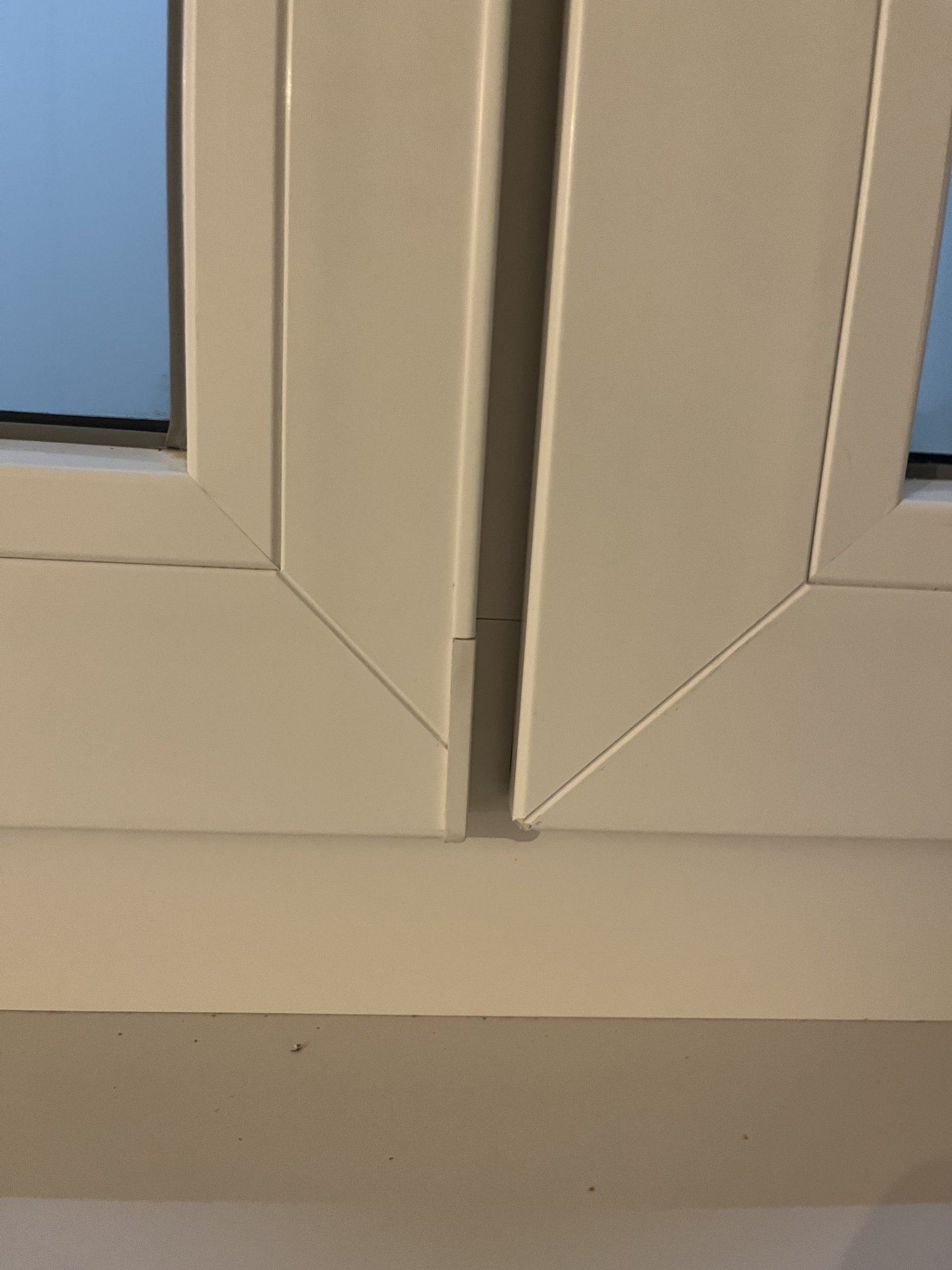

    5703576F-2195-4AB3-A8B6-073539D31506.jpeg BE26C8BF-4BB3-4DAF-9099-CF79681B3BB6.jpeg

    Nein ist es nicht. Weder z.B. bei Veka, Salamander, Kömmerling oder wie immer die heißen. So sollte es aussehen.

    Die Leiste ist doch nicht nur im Flügel sondern auch im Rahmen wie es aussieht. Habt ihr euch die Fenster / Profile vor Bestellung nicht angeschaut ? Was sagt der Hersteller selbst

    Stulp mal öffnen und ein Bild davon machen, bitte.

    Mich stört viel mehr, dass die senkrechten Rahmen unterschiedlich breit sind und die Gehrungen oben nicht genau in die Ecke laufen

    Stulp Fenster da gibt´s verschiedene Lösungen/Varianten.
    Soweit mir bekannt bieten alle Systemgeber (Auch Veka, Kömmerling, ...) auch die hier verbaute variante an.
    Ich bin Immer wieder überrascht das solche einfachen Dinge nicht vorab mittels Fotos oder Bemusterung vorab geklärt werden.
    1. Stulp ohne Schneiden = Symmetrische Ansicht innen und außen aber sehr Breite Ansichtsbreite (meist) gute Statik Kostengünstig in der Herstellung.
    2. Stulp 1x Schneiden (hier verbaut)= Außen Symmetrische Ansicht innen so wie hier. Meist gute Statik bei deutlich geringerer Ansichtsbreite. Teurer in der Herstellung als 1.
    3. wie vor jedoch mit Deckleiste Innen für Schönere Symmetrische Ansicht innen auf der z.B. auch der Griff zentral angebracht werden kann = teuer bis sehr teuer je nach Ausführung im Detail.
    4. Stulp mit Flügel beiderseitig Geschnitten für sehr schmale Ansicht und wenig Statik... rest wie 2. und 3. = teuer bis...
    5. Mir bekannt als französischer Stulp. Stulp Flügel Spezial Profil zu Verschweißen und beschneiden an den Ecken.... = sehr schmale Ansi.... rest wie 2. 3. 4. ... = teuer bis ...

    Ich nicht. Du bekommst die "normalen Fenster" gezeigt (oder bei uns nur ein kleines Muster mit Profilquerschnitt) und machst aus, dass du das Fenster dort zweiflüglig ohne Mittelpfosten möchtest. Als Laie hat man keine Ahnung von der Komplexität und der Fensterbauer hat nicht drauf hingewiesen
