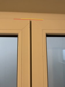

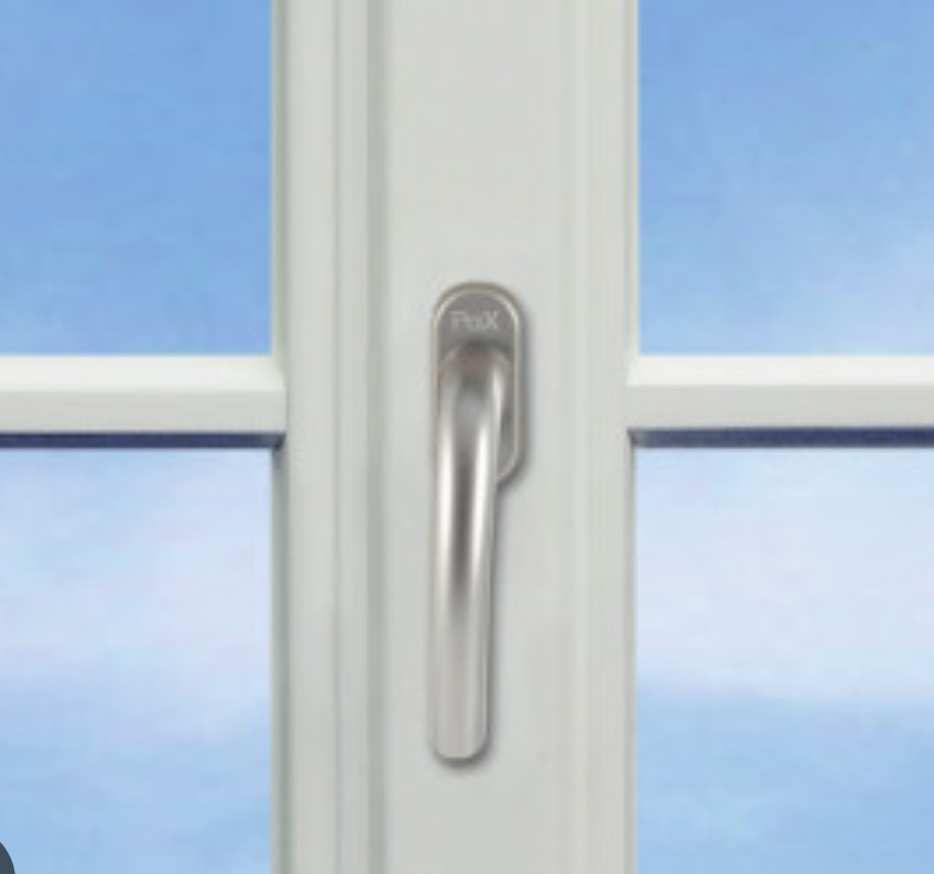

    Es gibt Stulpfenster bei dem ein Pfosten am Stulpflügel angebracht wird. Aber nur dann wenn es kein echtes Stulpflügelprofil für das System gibt.
    fegu gefällt das.
  2. profil
    profil
    09.01.2011
    1.990
    908
    Tischlermeister
    Lauterbach
    Ist eher Selten, wird meist wegen Wunsch nach gleicher Ansichtsbreite und Statik nachgefragt.
    Jo Bauherr und simon84 gefällt das.

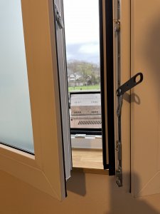

    Auf dem Foto ist ein Pfosten zwischen den Flügeln. Da sieht es natürlich nicht so aus wie bei Stulp.
  4. #24 nordanney, 22.03.2023
    nordanney
    nordanney
    15.09.2021
    6.255
    3.604
    Niederrhein

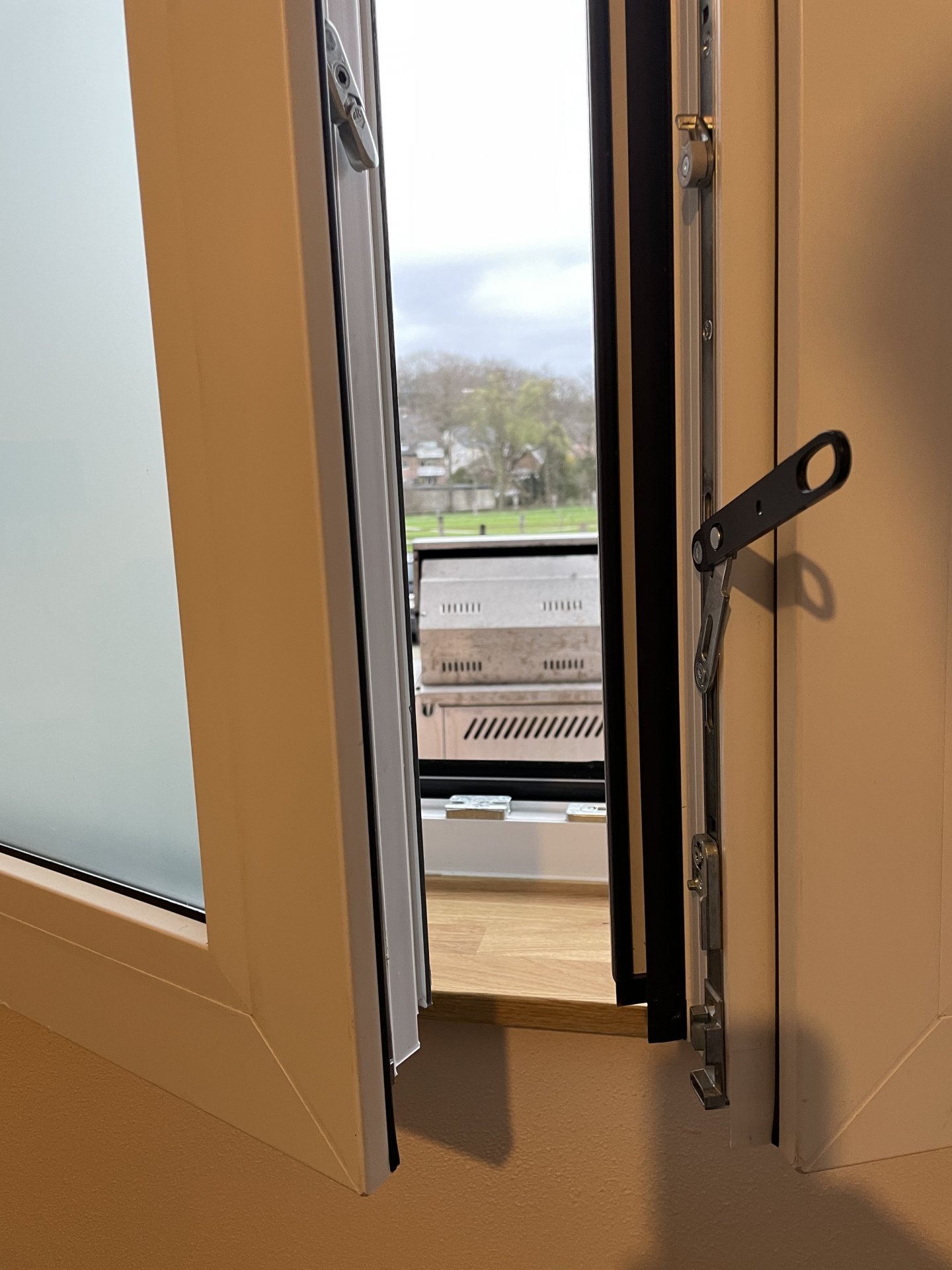

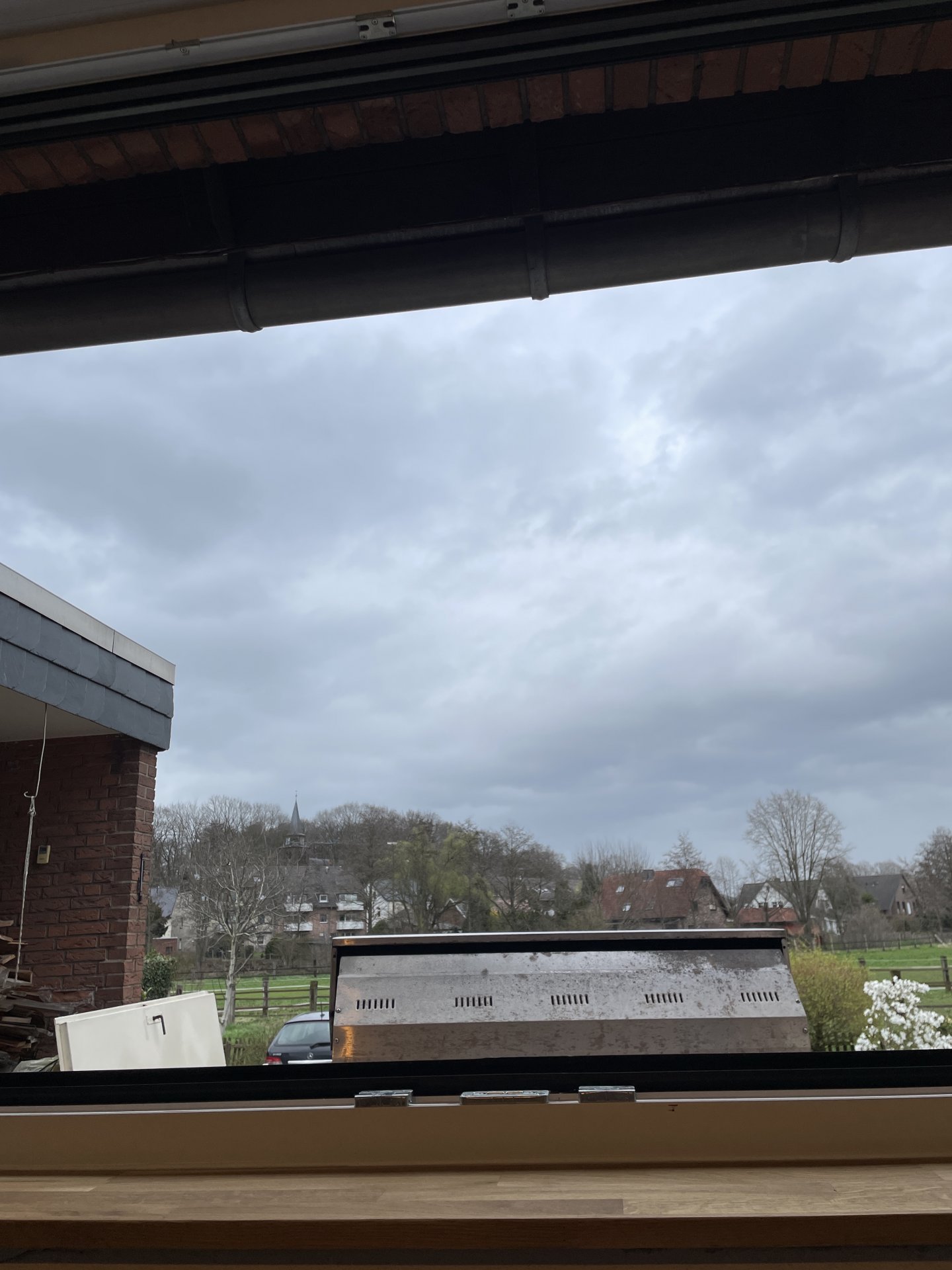

    So sieht das Fenster offen aus. Den Pfosten habe ich natürlich weg retuschiert
    simon84 und ichweisnix gefällt das.

    Ist eigentlich die elegandeste Lösung. Drei Schrauben und gut ist´s. In der Ansicht etwas bereiter dafür aber von innen zwei gleiche Gehrungsfugen.

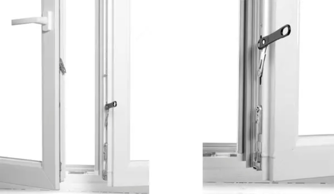

    Meines bescheidenen Wissens nach hat das Stulpfenster seinen Namen vom Stulp. Damit wird die senkrechte Leiste im Fachjargon bezeichnet, die sich mittig zwischen den beiden Flügeln des 2-flügligen Fensters befinden. Der Stulp überdeckt dabei den Überschlag zwischen den beiden Flügeln.
    Der Stulpflügel ist dabei der Flügel, der in der Regel geschlossen bleibt bzw. mit einem im Rahmen befindlichen Handhebel geöffnet wird. Er dient auch als Anschlag für den Gangflügel.
    So habe ich es mal gelernt - bin ja nicht nur Finanzierer, sondern auch ansonsten in der Immobilienwelt unterwegs.
    Was ist denn für Dich ein klassisches Stulpfenster? Gerne mit Definition und Bild, damit wir hier alle lernen können.

    Das Bild vom Eröffner stellt den klassischen Stulp dar. Der wurde im Gegensatz zum Pfosten verwendet um bei schmalen 2 Flg. Fenster licht zu gewinnen. Nachteil war dass man nur einen Gehflügel und einen Bedarfsflügel hat. Früher hat man um die Unterschiedlichen Ansichten zu verdecken eine sogenannte Schlagleiste angebracht, damit war das was jetzt reklamiert wird überdeckt. Dein Fenster hat einen falschen Pfosten der wird vom Gehflügel überstülpt und die Ansicht ist deutlich breiter, was bei schmalen Fenstern sicher nicht gut ist. Ich hoffe dem Sanierungslaien geholfen zu haben

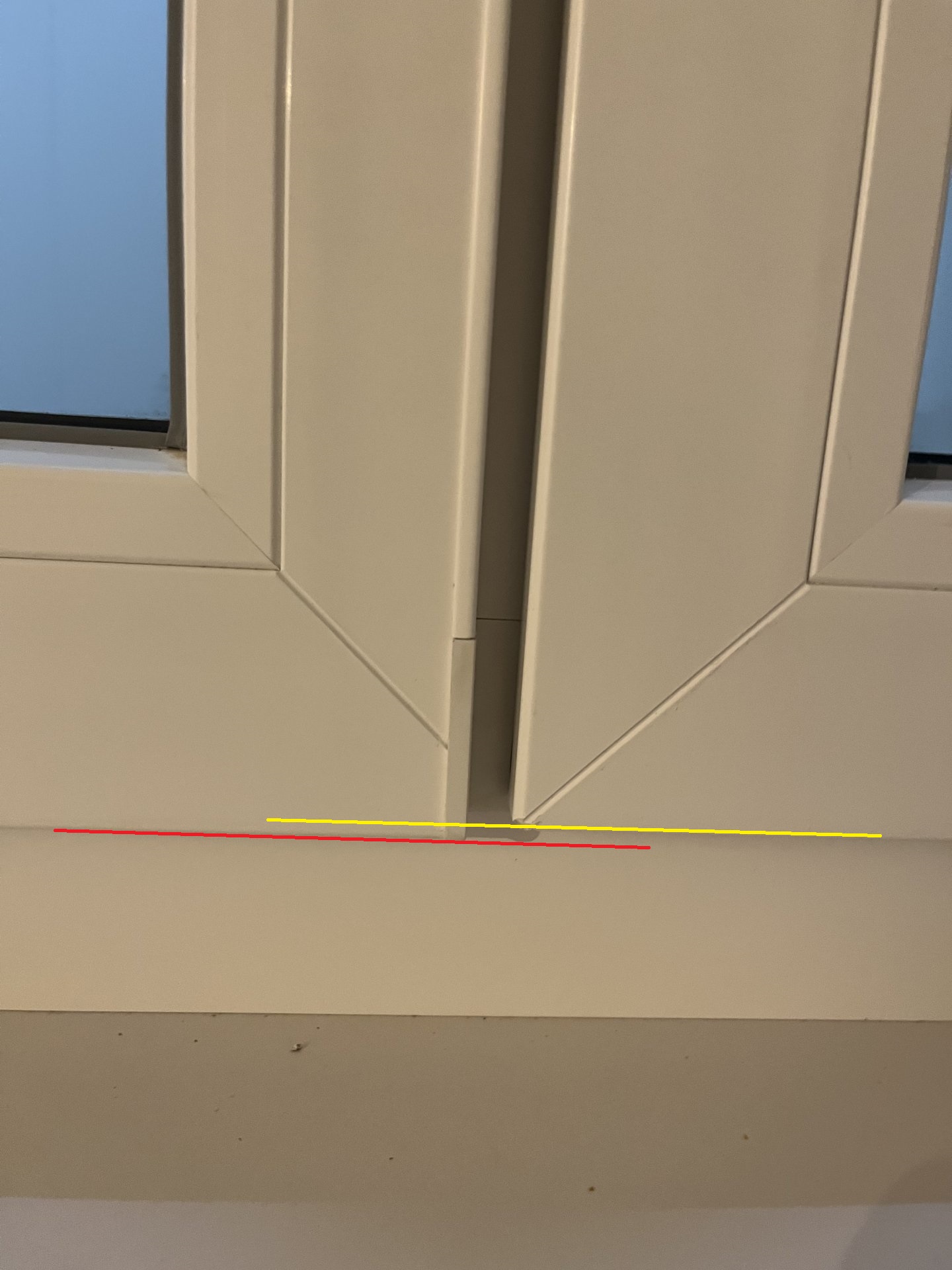

    fegu hat schon Recht.

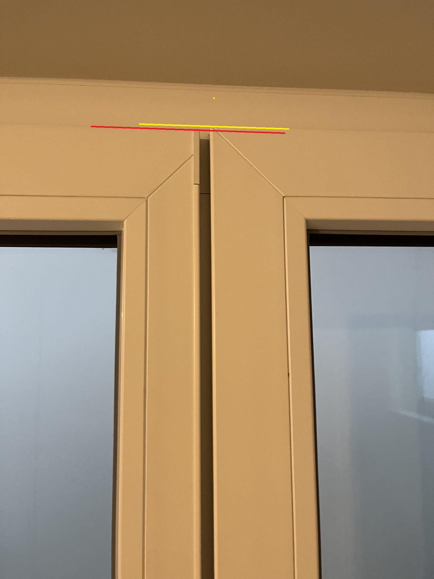

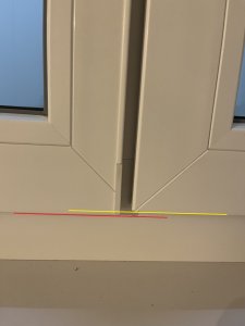

    Der Stulpflügel hat hier ein schmaleres Profil, damit das in der Außenansicht symmetrisch aussieht und der Bereich möglichst schmal bleibt (= mehr Glasfläche).
    Das "optische" Problem war hierbei, dass der Stulpflügel die sgn. "falsche Gehrung" hatte.
    Daher wurde mittig eine Stulpleiste angebracht, um es zu kaschieren.
    Diese Stulpleiste wurde aufgeklebt. Kunden reklamierten, dass die Leiste im Laufe der Zeit locker wurde, und dass es bescheiden aussieht (weil die beiden Flügel nicht bündig sind, sondern die Leiste um ca 1 cm vorsteht.
    Daher hat man wieder damit aufgehört.

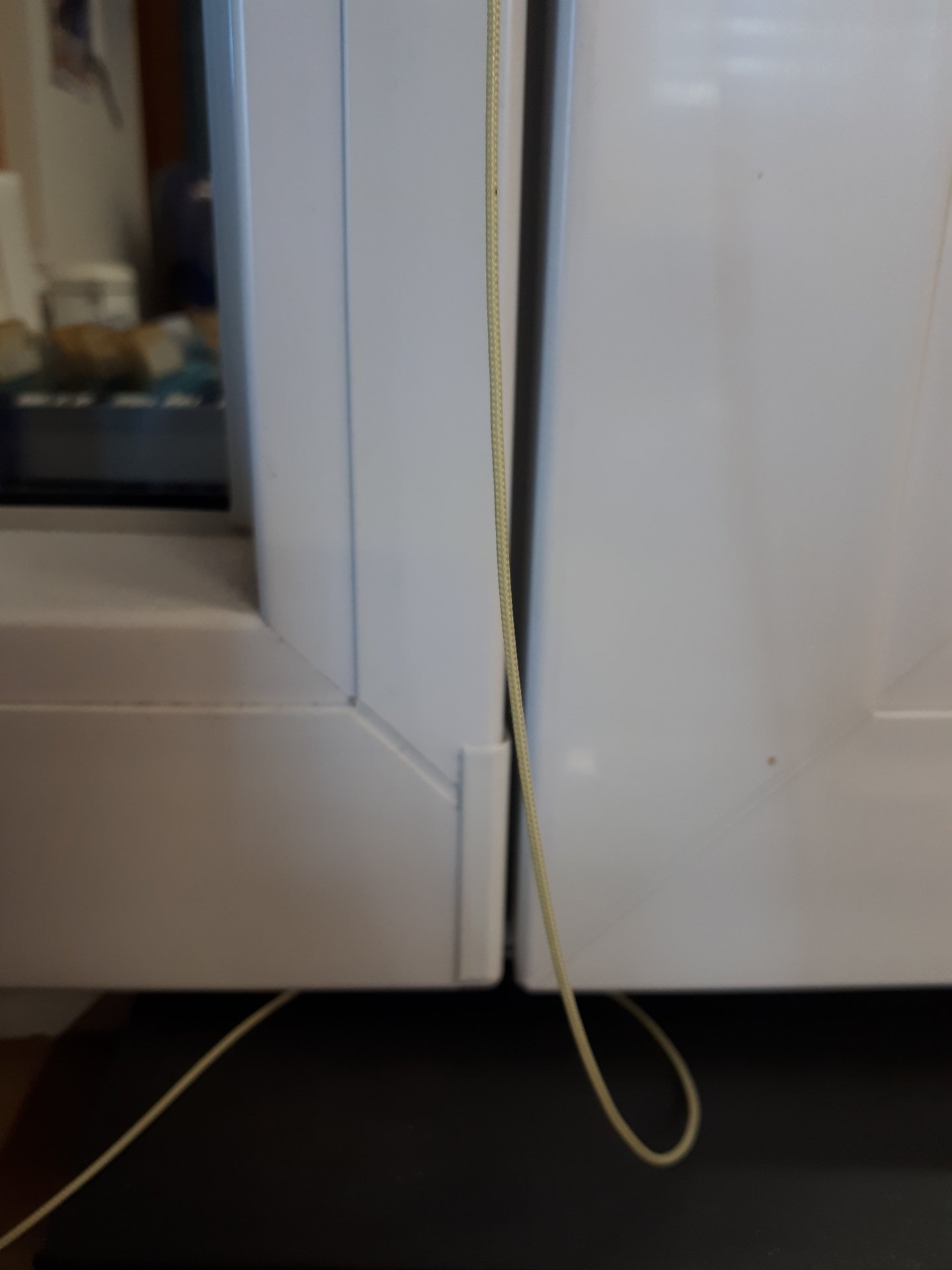

    Hier noch 2 Beispielfotos von anderen Profil-Herstellern (Aluplast und Kömmerling).
    Die Abdeckung an der "falschen Gehrung" ist auch hier Standard.
    Eine Reklamation wegen optischen Mangel geht hier mMn niemals durch, das ist verschwendete Zeit.
    Falls die unterschiedliche Gehrung für dich als optisch untragbar empfunden wird, kannst du diese Schlagleisten relativ günstig nachkaufen und anbringen (sind selbstklebend).
    Ich bin nun seit fast 25 Jahre in der Fensterbranche tätig, aber bis dato hat dies noch kein Kunde bemängelt.

    Das artet hier aber gewaltig aus.
    Dabei geht's um nichts wichtiges.
    Sondern nur, dass beim Stulpflügel dieses paar cm kleine Profil angebracht wird, um die "falsche Gehrung" zu schützen.
    Jeder Versuch, dies als Mangel darzustellen, führt zu nichts, das geht auch niemals als optischer Mangel durch.
    Der Kunde wird weder neuen Flügel gratis bekommen, die sonderangefertigt werden, noch einen Preisnachlass erhalten.
    Sorry, wenn ich das so deutlich anspreche, aber das ist eine Fehlersucherei.
    Stell 10 Unbeteiligte 1 Meter vor dem geschlossenen Fenster hin und frag, ob denen ein optischer Mangel auffällt.
    Bin mir ziemlich sicher, dass keiner von den 10 weiß, wovon gesprochen wird.
    Bleiben wir doch dabei, dass es sich hier um PVC-Fenster mit einigermaßen guten Qualität handelt.
    Nicht um spezielle Design-Fenster, mit der man einen Schönheitsbewerb gewinnen wollte...

    Den einzigen Mangel, den ich hier erkenne ist der Horizontale Versatz der Fenster.
    Aber ich würde sagen: Das lässt sich einstellen.
