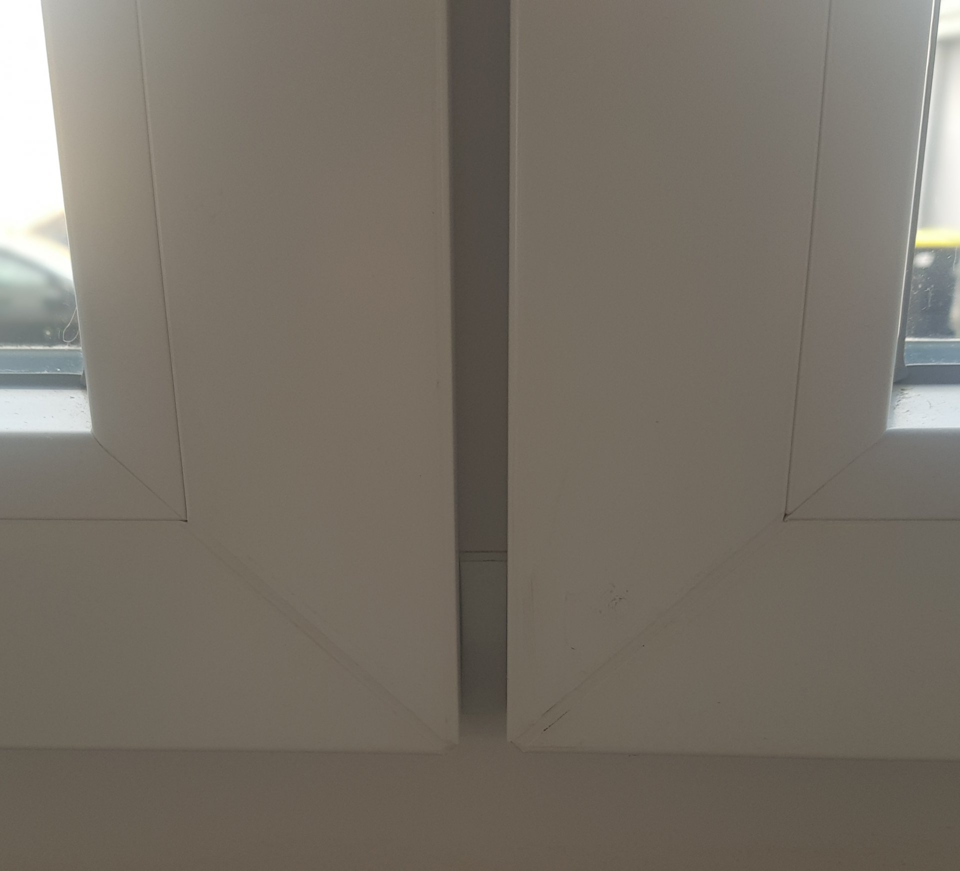

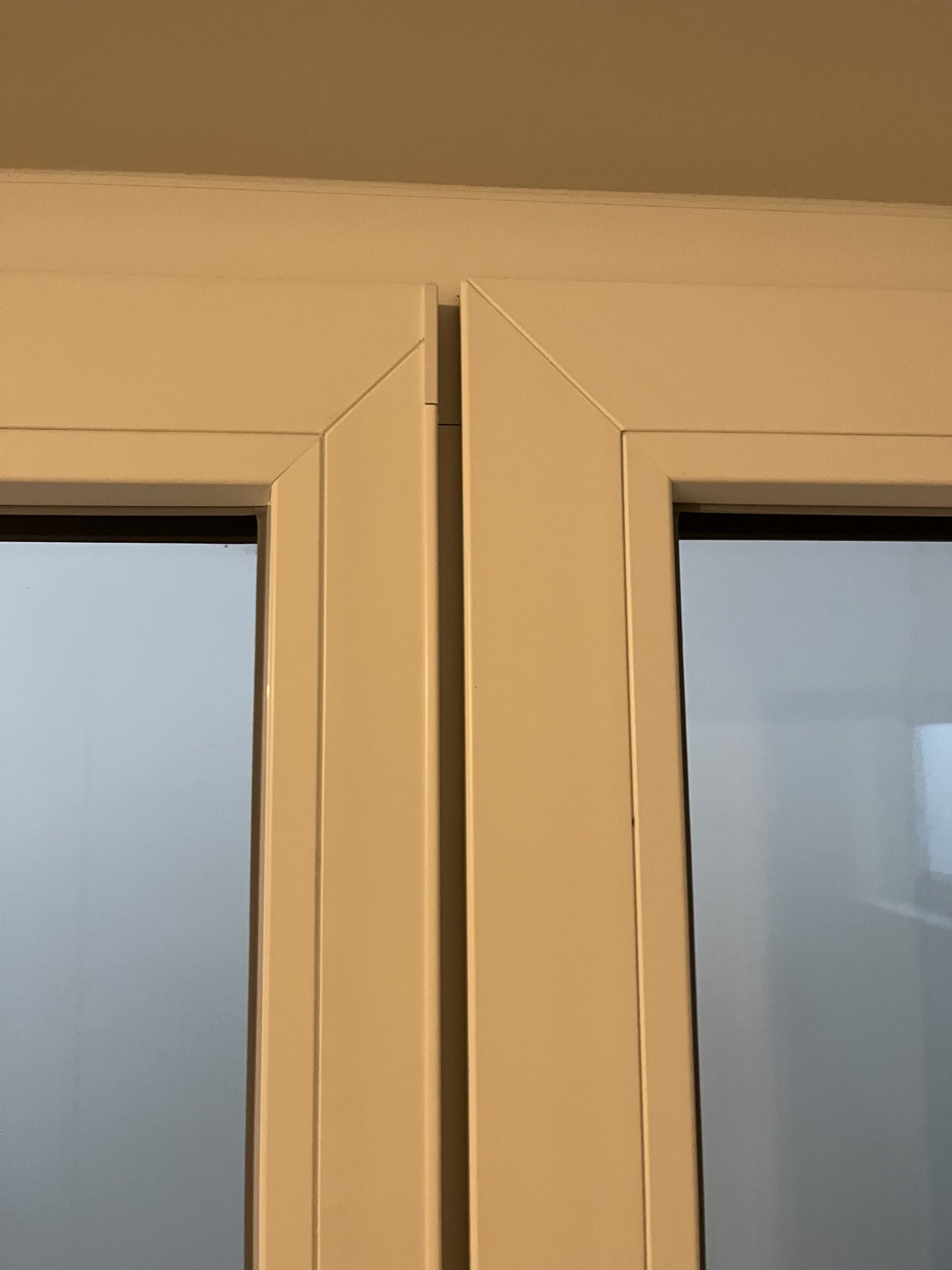

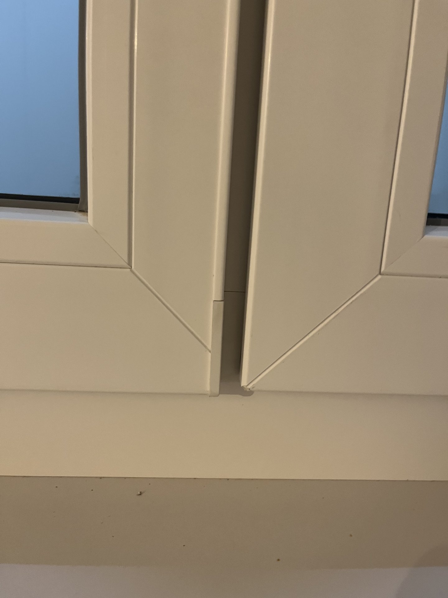

Diskutiere Schweiger Doppelfenster - B Ware? im Fenster/Türen Forum im Bereich Neubau; Wir haben auch Stulp-Fenster besagter Firma. Zwar schon knapp 5 Jahre alt, aber bei uns sieht das so aus: [ATTACH]

    Das ist echt keine Glanzleistung.
    Da ging irgendwie Produktionstechnik vor Optik.
    Die Schweißnaht hat auch einen anderen Winkel.
    Ist beim rechten Flügel unten nicht auch der Kunststoff an der Ecke abgebrochen ?
    Sieht so aus. (Transport- Montageschaden)
