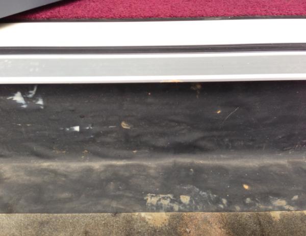

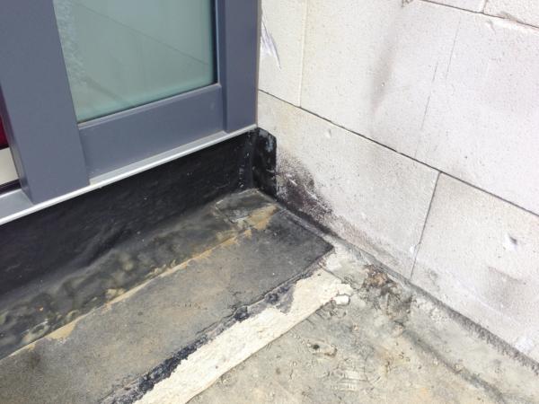

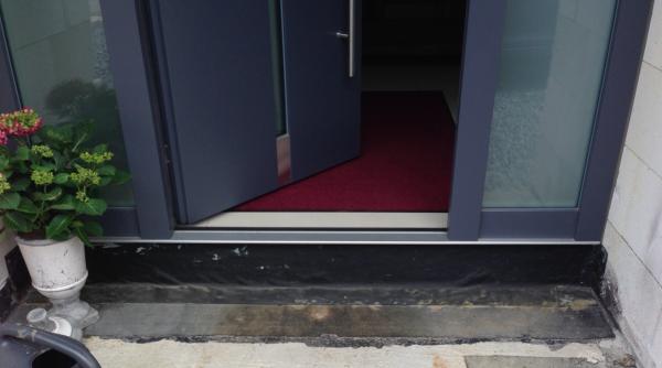

    Ich habe im Bereich der Haustüre den normalen FB Aufbau gemacht also
    Estrich
    FBH
    Dämmung
    Schweisbahn
    Der Türenbauer hat dann den Fußboden ca 2cm gerade Abschgenitten (Der Hatte so ne Tauchsäge) bis zur Schweibahn. Dann haben die dort die Tür gesetzt. Unsere Haustür hatte unten dran schone ein Dämmung. Die Schweißbahn ist durchgehend also bis in den Außenbereich. Draußen kommt dann nochmal Dämmung drauf und oben drauf der Belag (Steinplatte oder so) mal sehen. Ach ja unsere Tür ist nach innen Versetzt also nicht bündig mit der Außenwand.

    moin memento
    ist deine haustür von außen mit der schweißbahn verbunden

    Ingenieur
    Ja ist sie, siehe Bilder

  14. #14 Gast036816, 22.06.2014
    aber nicht fachgerecht!!!

    Und was ist da nicht fachgerecht?
  16. #16 Gast036816, 22.06.2014
    auf bild 1 sieht man, dass an der abdichtung was fehlt!

    UNd was da fehlt möchtest du nicht mitteilen?

    Wenn du ihm 100 Euro überweist, sagt er es bestimmt.
    Nene da fehlt nix, das is nur Panikmache hier. Hat er sich auf dem Bild bestimmt verguckt.
    Außerdem ist der Eingangsbereich eh noch nicht fertig.
  19. #19 Gast036816, 22.06.2014
    ich sage hier nix - ich schreibe!
    jetzt strengt mal eure grauen zellen an - es fehlt etwas.
    für die lösung gibt es als rätsel höchstens punkte!
