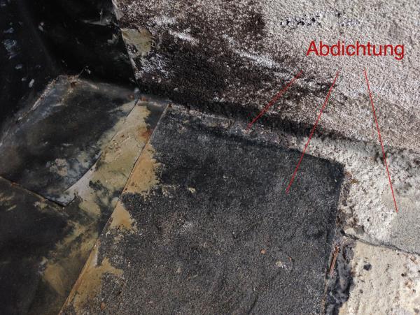

    Und wie wurde dann innenseitig die Luftdichtheit des unterseitigen Anschlusses hergestellt?

    Sorry versteh die Frage nicht. Ist nach außen doch Luftdicht abgeschlossen. Was die da noch eingebaut haben keine Ahnung. Ich bezahl ja ne Firma die mir das ordentlich einbaut.

    Wo ist die Abdichtung an die senkrechte Abdichtung an der Wand angeschlossen? Wie ist dieser Schnittpunkt gelöst worden?

    Ich sehe da an der rechten Wand aber keine senkrechte Abdichtung. Sollte die nicht immer 30cm hochgeführt werden? Die Wand ist doch da noch nackt.

    Also Unter der ersten Steinreihe ist ne Abdichtung, die steht auch über und wird an der Wand dann hochgezogen. Des ist ja noch net fertig.

    Was Du so alles siehst ... maximal, mit einem riesen Kübel gutem Willen, könnte man unter Umständen AUF der ersten Steinreihe eine Abdichtung erahnen ... Wenn die Abdichtung unter der ersten Steinreihe läge, wie wird das komische schwarze Zeug vor der Tür angebunden?

    Auf der ersten ist auch eine. Ja des is halt dreckig, des is ja schon ein Jahr lang so^^
    Anbei nochmal ein Detailfoto
