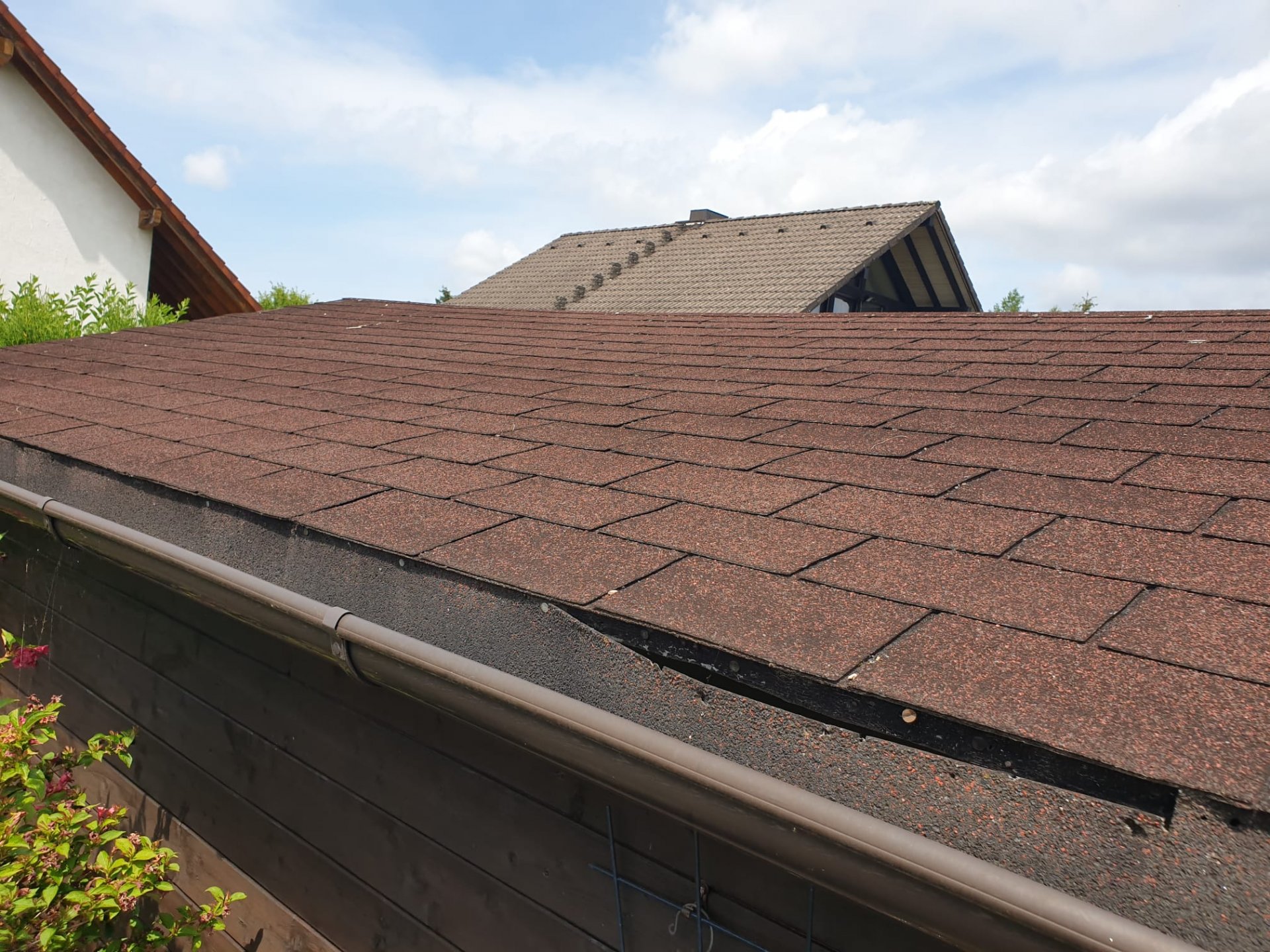

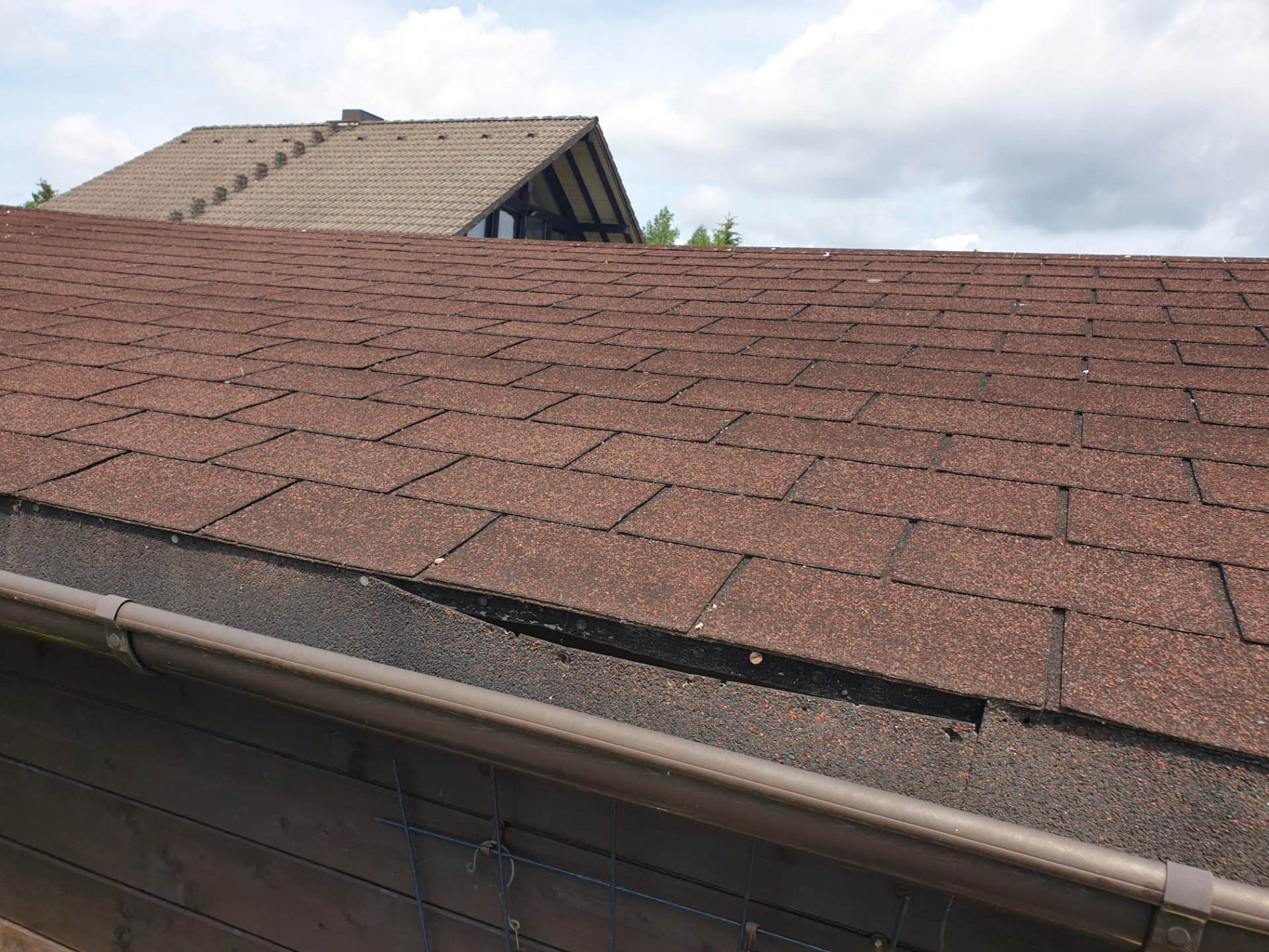

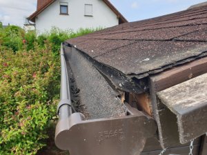

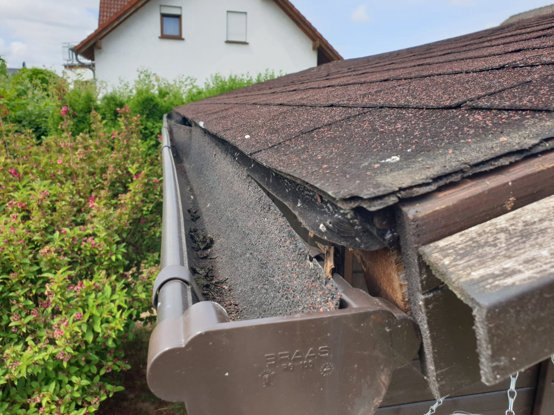

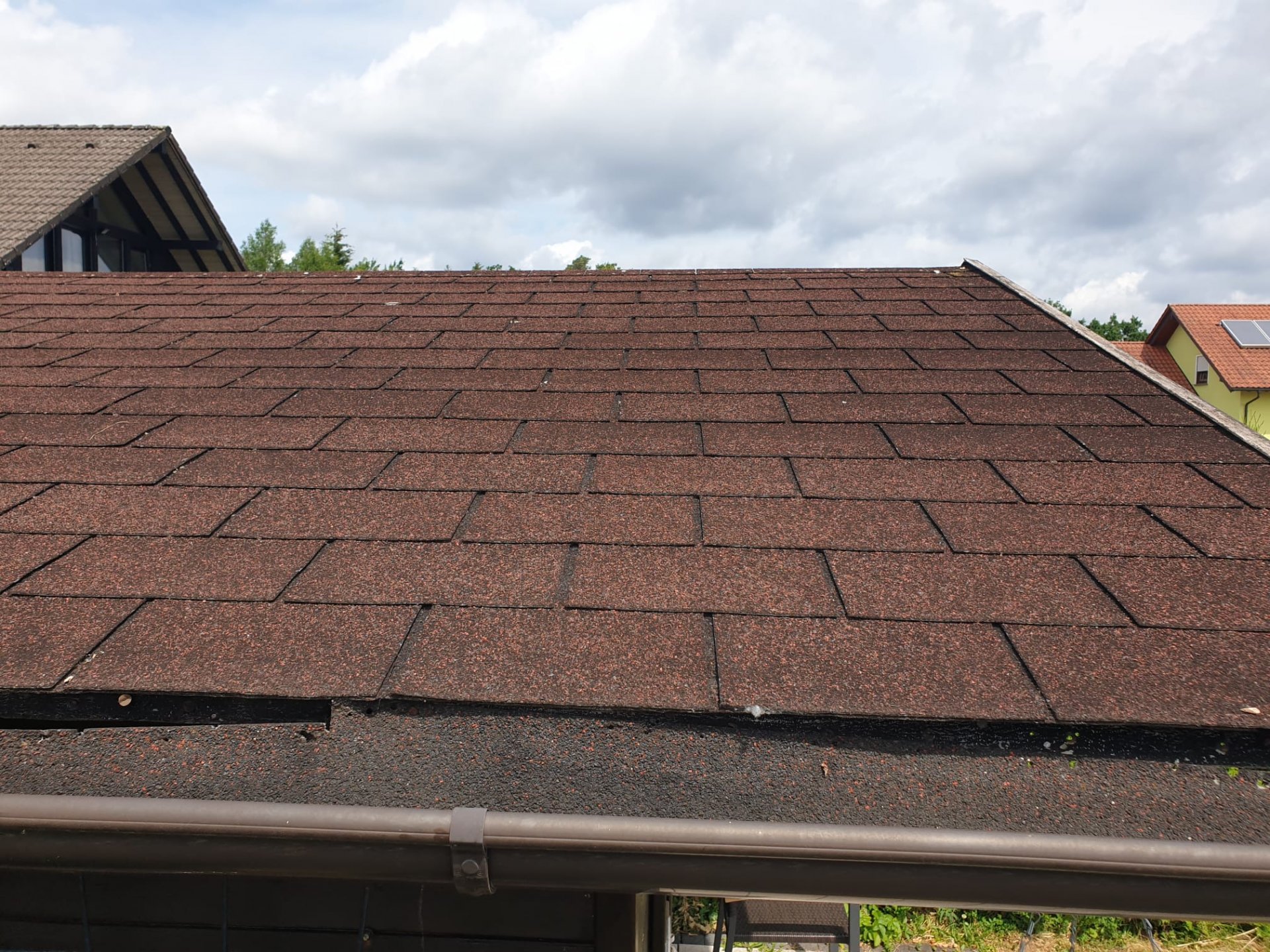

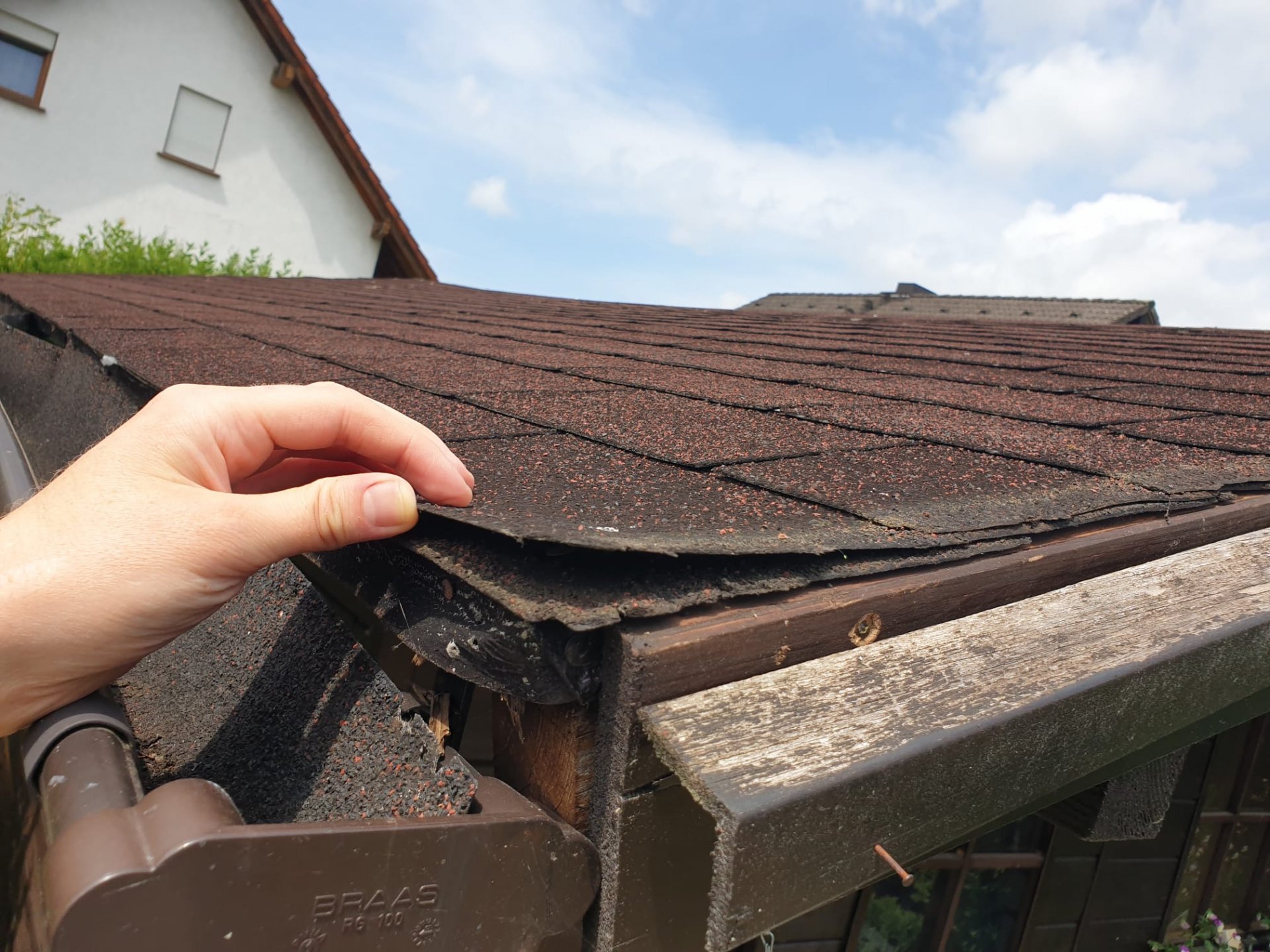

    Hi,
    ich würde gerne das Dach meiner Gartenhütte neu machen (Bilder davon habe ich hochgeladen) und habe ein paar Fragen.
    Allgemein: Muss man auf jeden Fall 3 Schichten (V13 + G200 s4 + PYE PV 200 S5) aufbringen oder würde es z.B. auch mit V13 + eine Schicht PYE PV 200 S5 gehen ?
    Zu Punkt 2: Was bedeutet punkt - streifenweise schweißen ?
    Und wie sollte man die seitlichen Ränder ausführen ? Kann man die V13 um die Kante nageln und die G200 S4 und die PYE PV 200S5 um die Kante rum schweißen ? Oder wie macht man das ?
    Und kann man die Schweißbahnen so weit überlappen wie man möchte ? Bei den beschieferten Bahnen scheint es ja einen Bereich zu geben, der zum Verschweißen nicht beschiefert ist.
    Danke...
