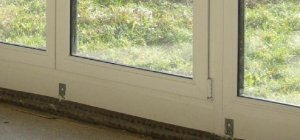

    zwischen deinem ersten beitrag und deinem letzten sehe ich jetzt unterschiedliche aussagen. was ist den jetzt richtig? #1 oder #20?
    stell doch einmal ein foto zur aufklärung ein! wenn der fensterrahmen auf der nicht unterkellerten bodenplatte steht, gehört die schweissbahn darunter. ist unter dem fenster/türrahmen der nackte beton, ist das murks.

    Wir haben die Schweißbahn bis zu dem Dichtband hingeführt also auf das Dichtband geklebt, nicht ans Fenster (Geht ja nicht da sonst der Kunststoff schmelzen würde)

    Hier mal ein Bild bevor die Schweißbahn verlegt wurde. Die Schweißbahn klebt nun quasi auf dem Gelben Streifen.

    Jo da haben wir den murks....:thumbdown:

    * weiter oben stehts ja schon, wenn du keinen Keller drunter hast muss die Schweißbahn/Abdichtung überall, also auch unter dem Fensterrahmen, verlegt werden. die Ralf D schon geschrieben hatte, überleg/google mal was diese Abdichtung für einen Zweck hat, und was passiert wenn du eine Abdichtung bis vors Fenster hast, aussen und innen am Rahmen eine Abdichtung, und darunter nichts.
    * wenn der grau-gelbe Streifen das RAL-Montageband ist, wurde das durchgehend verklebt? Am linken Metallwinkel siehts so aus als ob das absteht, wenn es nur 1,2 cm sind ist es kein Problem, ansonsten nacharbeiten.
    * wurde zusätzlich zu den Metallwinkeln auch noch unter dem Fensterprofil verklotzt? Falls du das nicht weißt hättest du jetzt noch die Gelegenheit nachzusehen, ansonsten wirds später teuer...

    Es sind Klötze unter dem Fenster, das Band liegt an den Winklen an, das ist dicht, hab ich schon nachgesehen. Steht nix ab.
    Der Bauunternehmer meinte, dass ein Heranführen der Schweißbahn reicht und man diese dann mit einer KAltschweißbahn am Fenster anschließen kann. Gleich Aussage kommt auch vom Dichtungsbandhersteller welches hier verwendet wurde und auch vom Fensterbauer.
