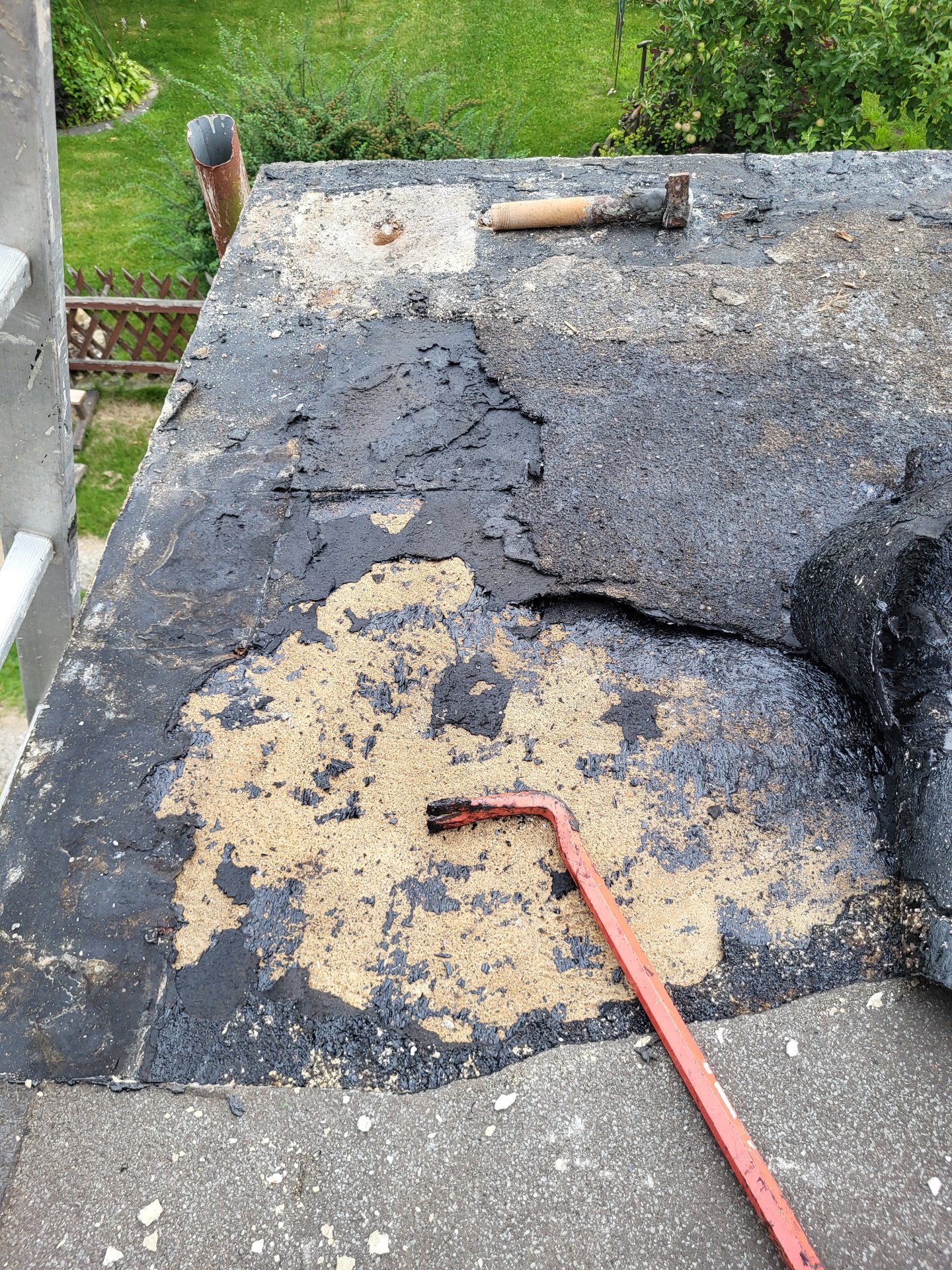

    Moin,

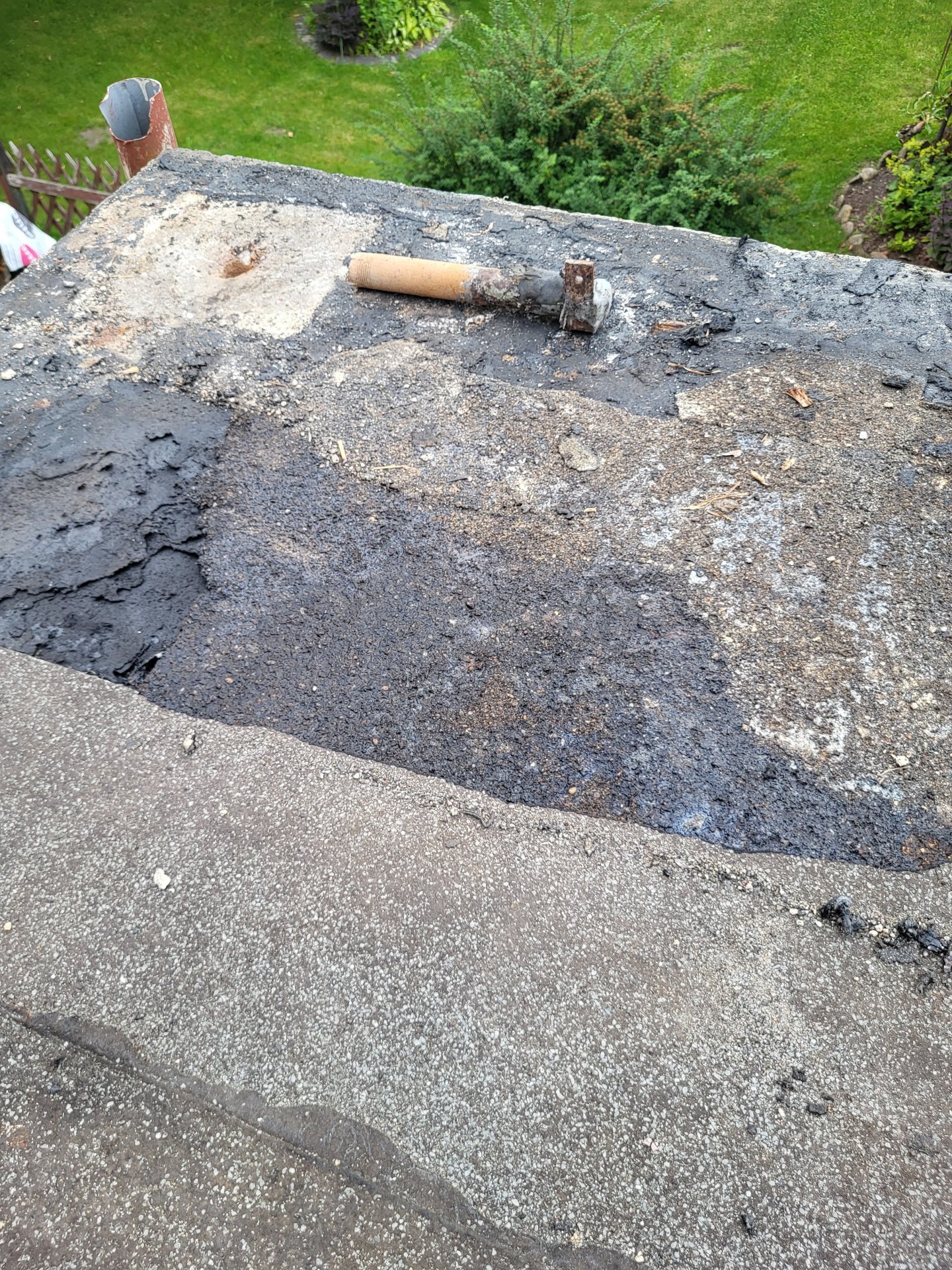

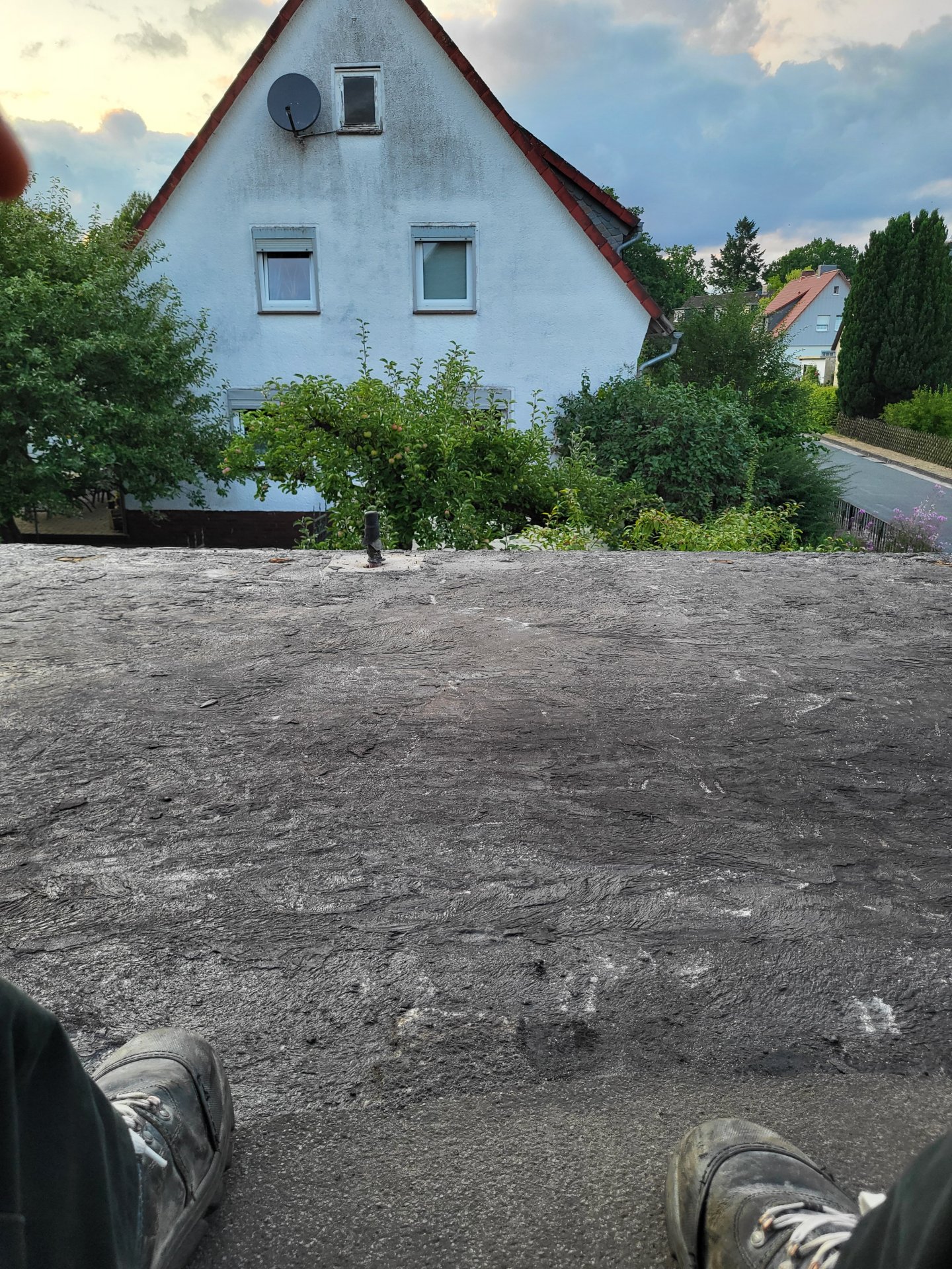

    hier mal was in eigener Sache.
    Ich habe einen Flachdachanbau mit 14cm Stahlbetondecke und Schweißbahnabdichtung. Gefälle wenig bis gar nicht, umlaufend eine Aufkantung aus Zinkblech, keine Dämmung.
    Im Zuge meines Umbaus/Sanierung erhält der Anbau auf der Decke einen neuen hinterlüfteten Dachaufbau mit etwas mehr als 5° Gefälle, Rauspund als Dachschalung und EPDM-Bahn als Abdichtung.

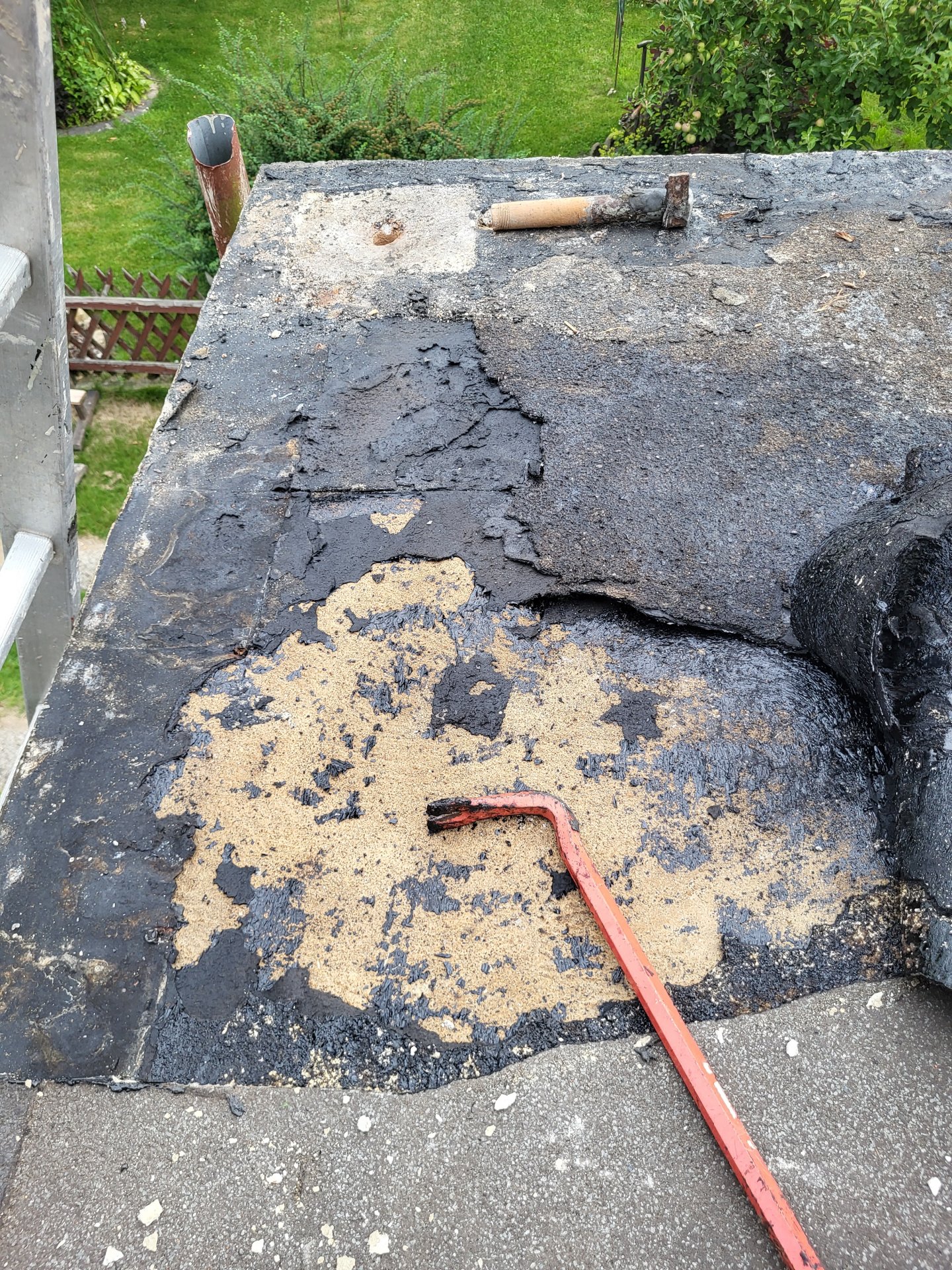

    Jetzt zum eigentlichen Problem. Beim Rückbau der Zinkblecheinfassung haben wir jetzt festgestellt, dass unter der Schweißbahn alles nass ist. Es gab mal ein Geländer, dass in der Decke verankert war. Wenn man in die Löcher fasst, hat man quasi Schlamm an den Fingern.
    Die Schweißbahn kriege ich ganz ok runter, die Frage ist nur, wie sauber muss ich das ganze entfernen, damit das ganze ordentlich abtrocknet?
    Teilweise klebt die Unterlage ganz ordentlich auf dem Beton. Da will ich jetzt nicht alles abschleifen müssen geschweige denn noch viel reparieren.
    Die zweite Frage, die sich stellt ist, wie lange ich das ganze trocknen lasse. Aus dem Bauch heraus hätte ich gesagt, eine Woche trockenes Wetter sollte reichen.
  2. #2 Singlewohnung, 10.07.2024
    Singlewohnung
    Singlewohnung
    20.05.2023
    229
    70
    Bei bisschen Sonnenschein und etwas Wind ist die Oberfläche an einem Tag trocken.
    Reiß alles was lose ist runter und den Rest sitzen lassen.
    Die Restfeuchtigkeit kann ja trotzdem weg wegen Hinterlüftung.

    Hier nochmal der Vollständigkeit halber ein Foto.

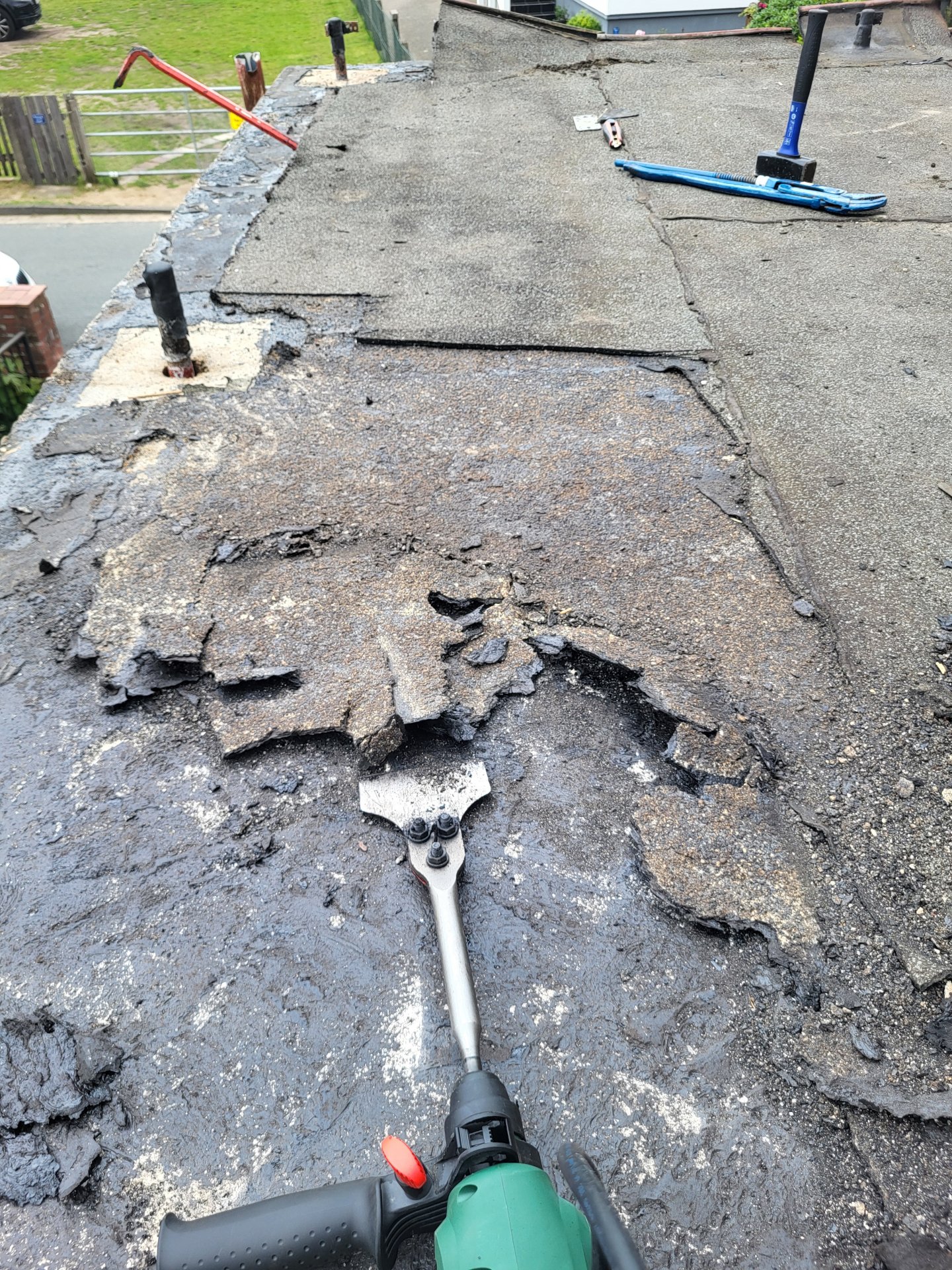

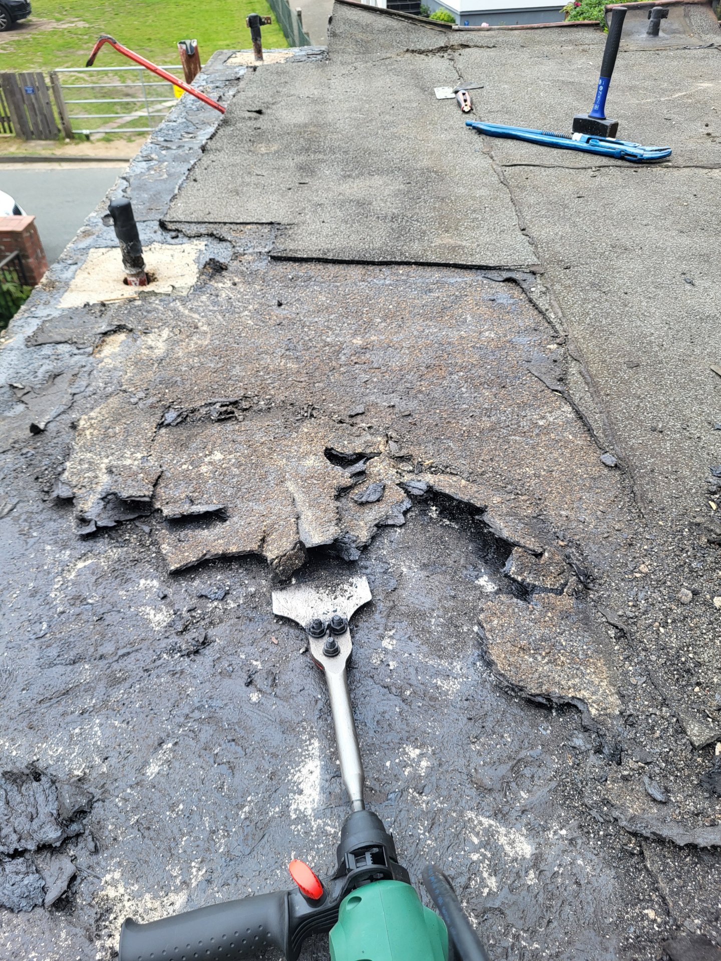

    4 Lagen sind doch mehr Gewürge, als ich gehofft hatte.
    Mit der Flex ist das immer gleich ne Sauerei.
    Was funktioniert ist mit dem Hammer von oben ein Flacheisen reinzuschlagen und so die Bahnen in Streifen zu "schneiden".
    Dann mit Kuhfuß und Spaten druntergehen.
    Gibt's da eine Abkürzung?
  5. #5 SIL, 10.07.2024
    10.874
    4.219
    Nicht wirklich, ein altes Beil eignet sich auch gut oder Schaber , ob jemand einen Stripper vermietet kann ich dir nicht sagen.
    Edit: alles wech damit , warum Reste verbleiben sollen weiß keiner.
  6. Oehmi
    Oehmi
    23.02.2023
    1.316
    628
    Diplom-Kümmerer
    Ich glaube für 14m² lohnt sich ein Mietgerät nur bedingt. Wüsste auch nicht wer einen hätte.
    Den Schaber vom Multitool werd ich nochmal testen, wobei mit das schon zu Kleinteilig wird.
    Ansonsten halt in die Hände spucken und Ausdauer mitbringen.

    Na weil ich faul bin und das Zeug stellenweise dann doch noch ganz gut klebt. Aber hilft ja nichts, zumal die unterste Lage sehr verdächtig riecht.
    Ich habe mir jetzt einen Spachtelmeißel bestellt. Mal gucken was der kann. Eigentlich wollten wir am Samstag das Dach richten, aber das Wetter spielt ja auch nicht mit und auf die Woche kommt es dann auch nicht mehr an.

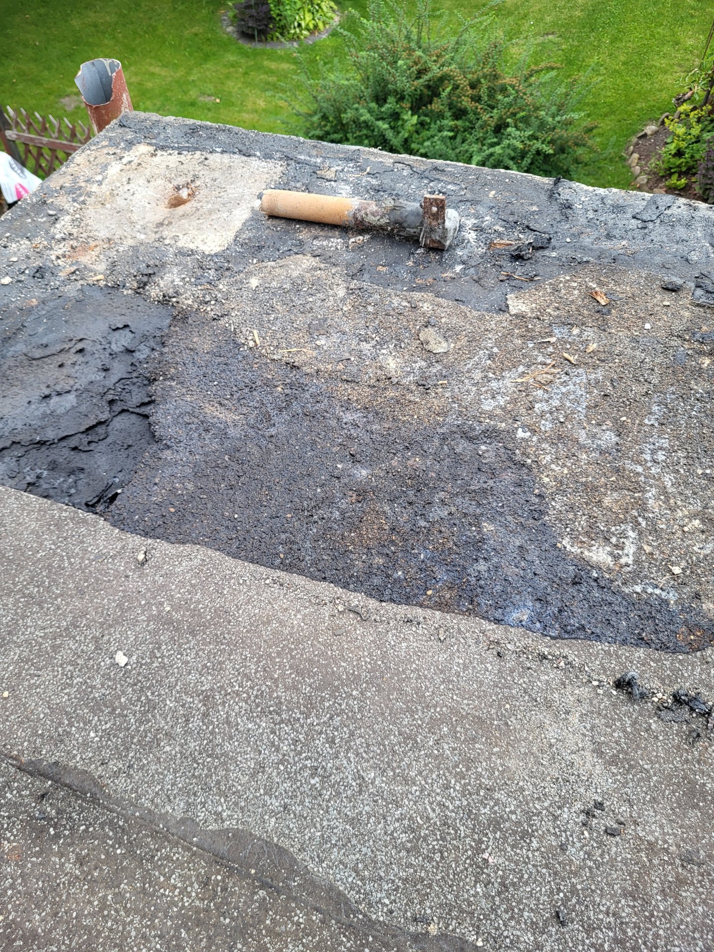

    Der Spachtelmeißel machts schonmal etwas einfacher. Es stellt sich nur noch die Frage, wie sauber das Ganze hinterher sein muss.

    Mach einfach weiter so gut du kannst
    sobald die Maschine komisch riecht oder Heiß wird sofort Pause machen.
    Es gibt natürlich bessere Geräte aber bei der kleinen Flächen
    Handarbeit :biggthumpup:
  14. Oehmi
    Oehmi
    23.02.2023
    1.316
    628
    Diplom-Kümmerer
    Ach das geht eigentlich.
    Ich war mir nicht sicher, ob das überhaupt mit dem Gerät funktioniert und wollte dann nicht mit der 5kg Maschine rumdoktorn.
    Klappt aber ganz gut. Die kleinen Stücke lassen sich dann auch gleich besser eintüten.

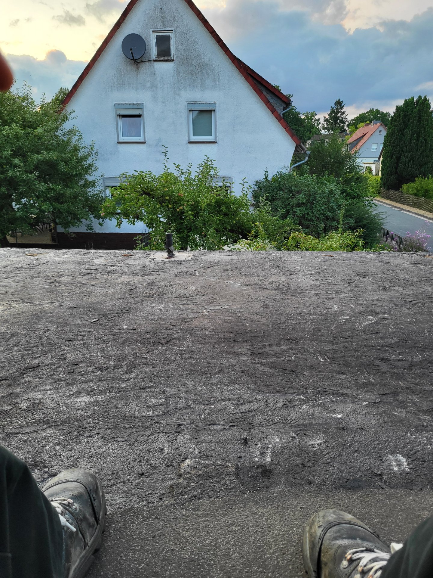

    Fast fertig, sowohl mit der Schweißbahn als auch mit den Nerven, aber den Rest krieg ich auch hin.
    Jetzt hab ich sowohl 20cm EPS oder 20cm Steinwolle liegen, die ich hier verbauen kann.
    Die EPS Dämmung könnte ich auch noch unterm Estrich verbauen. Daher bin ich geneigt hier die Steinwolle zu nehmen.
    Spricht hier irgendein Argument für das eine oder gegen das andere auf dem Dach?
