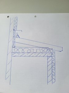

    Mal auf die Schnelle.
    Wird irgendwann mal das Arbeitszimmer/Hobbyraum.

    Sparren 20/6, 60cm Achsabstand.
    Ich hab das alles mal bei Eurocode online eingegeben. Da hat das soweit gepasst.
    Abgesehen von gelegentlich mal Reinigen muss da auch keiner rauf. Wegen Nordseite ist PV kein Thema.
    Mein Schwiegervater ist Zimmerermeister, allerdings schon ne Weile ausm Job raus. Wenn es nach ihm geht bin ich an manchen Stellen da eh viel zu vorsichtig.

    Grob passt das so , wobei deine Fußpfette je nach was du als WDVS vorhast ruhig etwas zurücksetzen kannst.

    Ich schätze das wird operativ festgelegt.
    Das WDVS ist eigentlich eine VHF mit Lärchenschalung. Aber ja, ich denke die Fußpfette zurückzusetzen wird nicht schaden. Erstmal muss ja noch der Rest von Dach gekratzt werden. Ich habe überlegt am Ende nochmal mit dem Diamanttopf zu fräsen, aber ich glaube da tu ich mir wahrscheinlich keinen Gefallen mit.

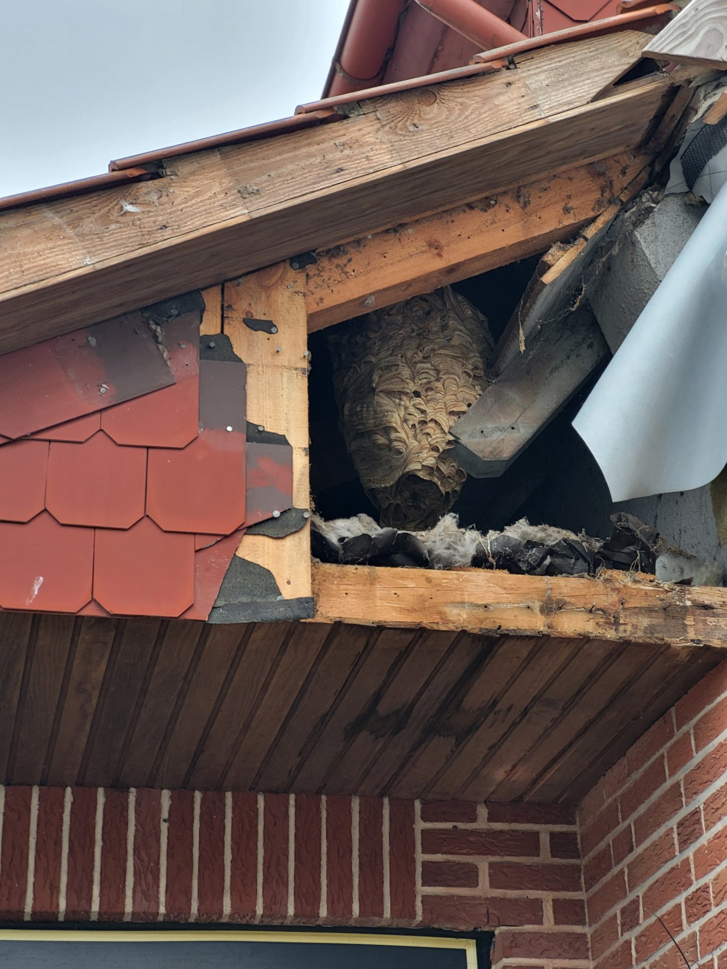

    Moin, kurzer zwischenstand. Die Schweißbahn ist runter, war nicht besonders spaßig, aber auch kein Drama. Das kommt erst noch.
    Unglücklicherweise haben sich im Vordach vom Hauseingang direkt neben meinem Anbau Hornissen angesiedelt.
    Das erschwert die Sache doch enorm. Ich muss regelmäßig unterbrechen, weil ich von den Viechern belästigt werde. Wobei die das mit der Belästigung wahrscheinlich ebenso empfinden.
    Bis zum Herbst will ich jetzt nicht unbedingt warten. Die Frage ist aber welche Wahl habe ich. An das Nest kommt man nur wenn ich die Verkleidung vom Vordach entferne.
    Es kann auch noch sein, dass da alte Mineralwolle (viel Spinnweben und Staub, bin mir da noch nicht zu 100% sicher, aber an anderer Stelle lag die auch drin) liegt, die ich auch nicht einfach so dem Imker mit dem Hornissennest übergeben kann.
    Ich bin für Anregungen offen. Morgen erstmal den Fachmann anrufen.

    Kaum eine, zerstören darfst du das Nest nicht. Aber Hornissen halten meines Wissens zum Herbst nicht ganz so lange durch. Ich hatte letztes Jahr ein Wespennest in der Decke, da musste ich den geplanten Austausch des Balkenkopfs auch verschieben. Eigentlich dachte ich, dass die Tiere im Oktober das Nest aufgegeben hätten, aber anscheinend war denen da immer noch warm genug.

    Und dann wirds doch ganz unkompliziert.
    Der Fachmann stellt mir seinen Imkerschutzanzug zur Verfügung.
    Wenn es mit den Hornissen zu viel wird, kann ich den anziehen.
    Mal gucken, wie es sich darin arbeitet.
    Es sind übrigens Wespen und Hornissen unter dem gleichen Dach.
    Hab ich auch noch nicht so gesehen, aber scheint kein Problem zu sein.

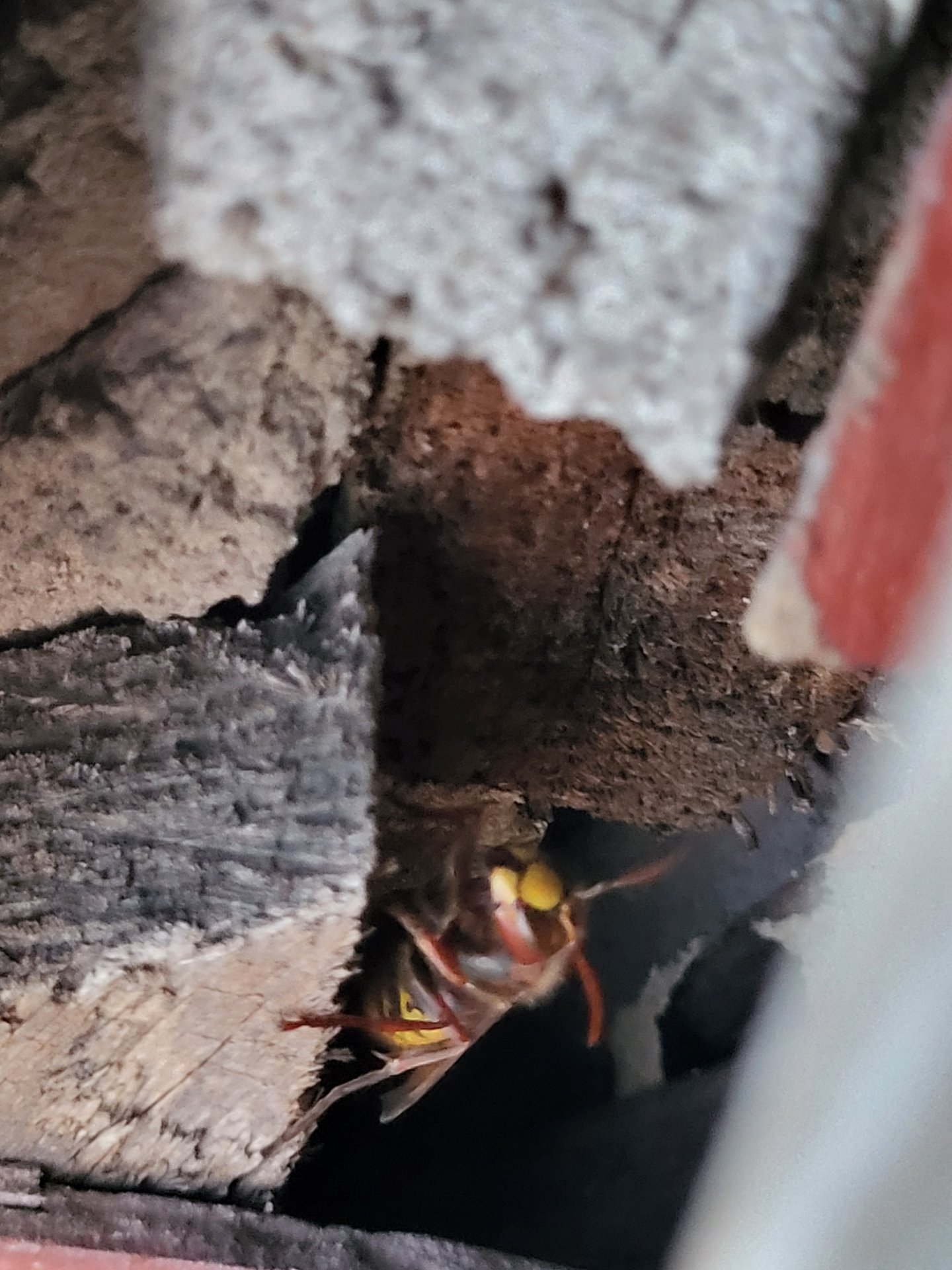

    Kleiner Zwischenstand. Die Kollegen hier sind noch aktiv waren bis vor kurzem auch recht penetrant, wenn man zu nahe kam. Daher musste ich dann doch eine Weile unterbrechen.

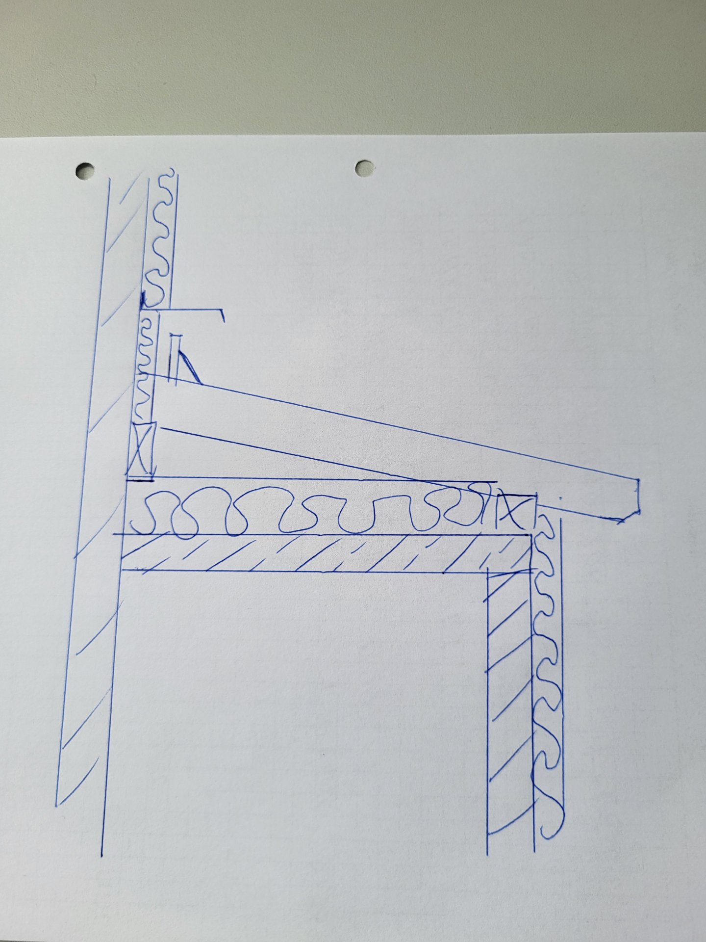

    Moin,
    Ich wollte hier nochmal ein Feedback da lassen.
    Wegen Winter, Wetter und und eines Fehlers meinerseits beim Richten des Dachs, hat sich alles nochmal sehr in die Länge gezogen.
    Aber die EPDM Folie ist jetzt drauf, es fehlen nur noch die Bleche.
    Dachaufbau ist
    20-30cm Steinwolle,
    10cm hinterlüftung,
    24mm Rauspund,
    12mm OSB,
    1,5mm EPDM.
    Es gibt jetzt noch die Überlegung doch noch extensiv zu begrünen, aber das ist erstmal Zukunftsmusik.
    Gibt noch genug andere Baustellen hier.
