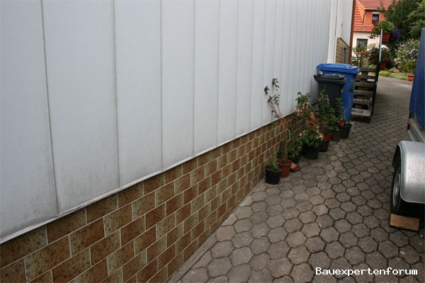

    Der vermeintlich feuchteste Stein liegt kaum unterhalb des Erdreichs, da an der Außenseite dort der Hof ein gepflastertes Gefälle aufweist.

    dann ist ja das freilegen aussen kein so grosses problem.

    Das letzte Bild ist die passende Außenwand dazu.
    Den Anhang 24708 betrachten
    Die Bodenplatte scheint optisch trocken.
    Den Anhang 24709 betrachten
    Die montierten Rigipsplatten saugen das Wasser auf?
    Den Anhang 24710 betrachten
    Innenwand!
    Den Anhang 24711 betrachten
    Verputzte Innen"wand" scheinbar ohne große Probleme. Fliesen liegen auf Mörtelbett, nicht auf Magnesitestrich.
    Den Anhang 24712 betrachten
    Andere Außenseite, innen das gleiche Problem.
    Den Anhang 24713 betrachten
    Außenseite des Raumes aus dem ersten Bild. Bei starkem Regen kann man einen Wasserfluss in der Mitte des Hofes beobachten, direkt an der Wand bleibt es trocken. Sieht man auch an der Färbung des Pflasters.
