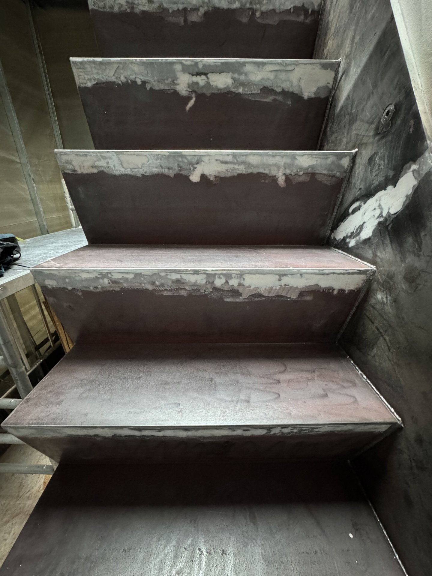

    Wir haben kürzlich eine neue Treppe einbauen lassen, die direkt vor Ort verschweißt wurde. Die Treppenstufen sind einseitig an der Treppenwange befestigt. An dieser Seite sind die Schweißnähte noch unbearbeitet und daher gut sichtbar.
    Unser Architekt hat uns erklärt, dass das Verschleifen dieser Nähte sehr aufwendig sei und dabei nur wenig Material abgetragen werden dürfe, damit die Stabilität der Schweißverbindungen erhalten bleibt.
    Mich würde eure Einschätzung dazu interessieren:
    - Kann bzw. sollte hier eurer Meinung nach noch nachgebessert werden?
    - Wäre eine Vereinheitlichung der Nähte durch Spachtel, z.B. Mipa PX 9 2K Polyesterspachtel eine Möglichkeit?

    Die gesamte Treppe aus Stahl?
    Beidseitig geschweißt?
    Was kommt oben drauf?
    Wie lautete der Auftrag bzw wie war die Ausschreibung?

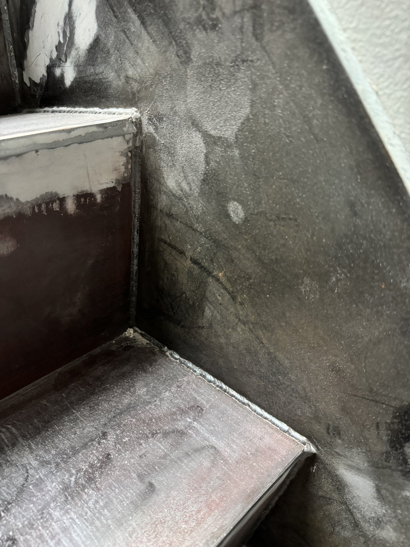

    Ja, die gesamt Treppe ist aus Stahl und die Stufen wurden auf einer Seite mit der Wange verschweißt (siehe Foto).
    In der Ausschreibung steht Oberfläche und Kanten geschliffen.

    Also ICH finde die Raupen der Nähte recht sauber. Je nach Optik kannst Du mit Verdünnung abwaschen und Zaponlack die Stahloptik beibehalten oder Du haust was farbiges drauf.

    Sicher ?ich sehe hier Ansätze , Einschnürung und Bindefehler auch die Überhöhung, also optisch ist hart an der Grenze , statisch ist auch keine volle Naht notwendig wie der Arch behauptet , ein Belag kommt ja noch darauf.
    Ja , richtig säubern am besten mechanisch und 'waschen' , spachteln ist möglich.

    ich könnte mir vorstellen, dass die Nähte auch mit einer Dichtmasse aus der Kartusche aus dem Kfz.-Bereich überspritzt werden können. Ähnlich wie das Ziehen einer Silikonfuge ggf. mit Abziehhilfe die die dreieckige Form gibt. Auf jeden Fall aber ein überstreichbares Produkt wählen und peinlichst genau entfetten und reinigen vorher.
    Egal welches Produkt, bei starker Belastung beim mechanischen Putzen während des späteren Gebrauchs können natürlich Abplatzungen entstehen.
    Wer sich für so eine Treppe entscheidet hätte sich über die Sichtbarkeit der Nähte im Klaren sein müssen. Es ist und bleibt eine Schweisskonstruktion... "Oberflächen und Kanten geschliffen" wurde meiner Einschätzung nach geliefert

    Ja ich bin mir sicher! Für eine Schweißnaht die vor Ort erstellt wurde ist diese sehr sauber. wäre es meine Treppe, dann würde die nur einen Klarlack bekommen, aber das ist, wie so vieles im Leben, einfach nur Geschmacksache des einzelnen.

    Warum schweisst man so etwas von oben an?

    Darum lässt man Stahltreppen nicht von irgend einem Dorfschmied bauen. Da gibt es spezialisierte Fachbetriebe zum Beispiel spitzbart für. Da sieht das anders aus. Ich würde das so nicht akzeptieren, hätte das aber auch entsprechend konstruiert / ausgeschrieben.

    Das sieht ungefähr so aus, als hätte ich das mit meinem Elektrodenschweißinverter hingebraten - und ich hab das weder gelernt, noch nennenswert Erfahrung darin.
    Ein solches Projekt sollte ein erfahrener Schweißer erledigen, und dann sollten die Schweißnähte GANZ anders aussehen....

    ich bin Bauingenieur, Schweißfachingenieur und Sichprüfer für Schweißnähte. Ich kann SIL nur zustimmen, dass diese Schweißnähte nicht gut aussehen und vermutlich nicht den Anforderungen genügen (stellt sich die Frage, was die Anforderungen waren). Alleine von einem Foto lässt sich das aber nicht mit 100%iger Sicherheit fragen. Aber wenn sich das ein Sachverständiger vor Ort anschaut, wird er doch relativ sicher Mängel in der Ausführung feststellen.
    Lass dir doch bitte vom Betrieb die EN 1090-2 Zertifizierung zeigen, da steht auf der Rückseite auch die Schweiß-Verfahren drauf, die sie anwenden dürfen.
    Wenn der Betrieb diese Zertifizierung für das gewählte Schweißferfahren nicht vorweisen kann (oder gar nicht 1090-2 zertifiziert ist), solltest du dir auch überlegen die Rechnung nicht zahlen.
    Frag doch auch bitte mal den dafür zuständigen Architekten, welche Bewertungsklasse nach DIN EN ISO 5817 er eigentlich wollte und vor allem, wie er die ausgewählt hat. Das entscheidet auch mit, wie die Schweißnaht "aussehen" darf.
    Ich habe leider auch noch nie einen Architekten getroffen, der wirklich Ahnung von "Stabilität" (--> hier sollte man zwischen Tragfähigkeit und Gebrauchstauglichkeit unterscheiden) oder gar Schweißtechnik hat.
    Der Punkt der für ein Nachschleifen spricht ist, ist aus meiner Sicht kein optischer, sonder die reduzierung der Kerbspannungen. Die durchschnittliche Auslastung dieser SNaht wird vermutlich ziemlich gering sein, allerdings können sich in den Stellen der größeren Unregelmäßigkeiten Kerbspannungen bilden, die im Laufe der Nutzung der Treppe zur Rißbildung führen können. Das ist nicht direkt wahrscheinlich (weil die Treppe vermutlich nicht hoch belastet wird), aber möglich.

    man muss sich im Klaren sein, dass diese Treppe rein mechanisch gesehen Fahrzeuge tragen könnte. Die Schweißfehler sind unschön, aber im Zweifelsfall hält sowas auch in einer 1/3 Heftnaht.
    für die richtige Ästhetik hätte man das schleifen müssen, oder mit einem MIG Verfahren eine sauberere Naht erzeugen... in jedem Fall hat man hier mit Elektrode und fehlerhafter Einstellung/Kompetenz gearbeitet.
    Nun müsste man für das Erscheinungsbild alle Nähte schleifen.... und das ist einerseits Arbeit, andererseits könnte das Schweißfehler hervorheben, die dann korrigiert werden müssen.
    Aus meiner Sicht solltest du auf das wesentliche Merkmal "Kanten Geschliffen" bestehen.... das gilt auch für Innenkanten, sofern das nicht irgendwo anders ausgeschlossen wird.
