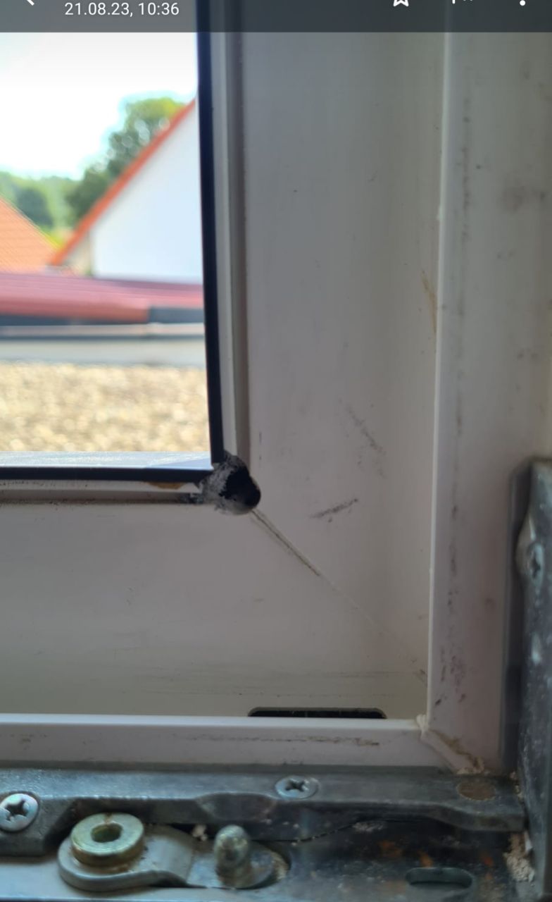

    Auf der Suche nach infos/Einschätzungen bei einem leider schon lange schwebenden Thema bin ich nun auf diese Forum gestoßen.
    Vielleicht hat jemand eine ähnliche Erfahrung bereits durch?
    Wir haben in 2014 einen Neubau bezogen, und hier Fenster einer bekannten österreichischen Firma einbauen lassen.
    Die Fenster sind Kunststofffenster mit äußerer Aluschale.
    Innen Weiß, aussen anthrazit.
    In 2017 wurden 4 der Fenster bereits durch den Hesteller getauscht, da die Kunststoffrahmen an einer der Profil- schweißnähte in einer unteren Ecke gerissen waren.
    Die Ursache wurde damals durch den Kundendiensleiter des Herstellers in nachstehendem Email-Auszug folgendermaßen erläutert:
    „Grundsätzlich sind wir bereit auch die betreffenden Fenster zu tauschen. Unserer Meinung nach würde ein verschweißen der Ecken zwar ausreichen, sollten Sie jedoch gegen diese Art der Beseitigung Zweifel haben, tauschen wir auch aus.
    Die Ursache hat aus meiner Erkenntnis nichts mit thermischen Ausdehnungen zu tun. Dann hätten wir bei 2500 KD /Alu Fenster am Tag wohl ein Riesenproblem. Mir hat man berichtet das dieser Fehler immer an demselben Arbeitsplatz vorgekommen ist (wir können das mit unseren Barcodes nachvollziehen wer wann was gebaut hat. Hier wurde leider immer vom gleichen Mitarbeiter die Aluminiumschale immer unten zu lang gelassen. Die Aluminiumschale ist auf Gehrung geschnitten und drückt dann das KS an den Schweißstellen auseinander .
    Wir wissen das man diesen Riss verkleben ggf. verschweißen kann , so dass kein Wasser welches bei Regen in den Falz eintritt und über die Entwässerungen abgeführt wird, über die geklebte oder geschweißte Gehrung in das Profil laufen kann.
    Auf den Rahmen U wert hat das ebenfalls keinen Einfluss.
    Es ist richtig , diese Arbeiten sollten bei Temperaturen über 5 Grad ausgeführt werden.
    Die freiwillige Hersteller Garantie ist bei allen Ihren Fenstern bei 10 Jahren.“

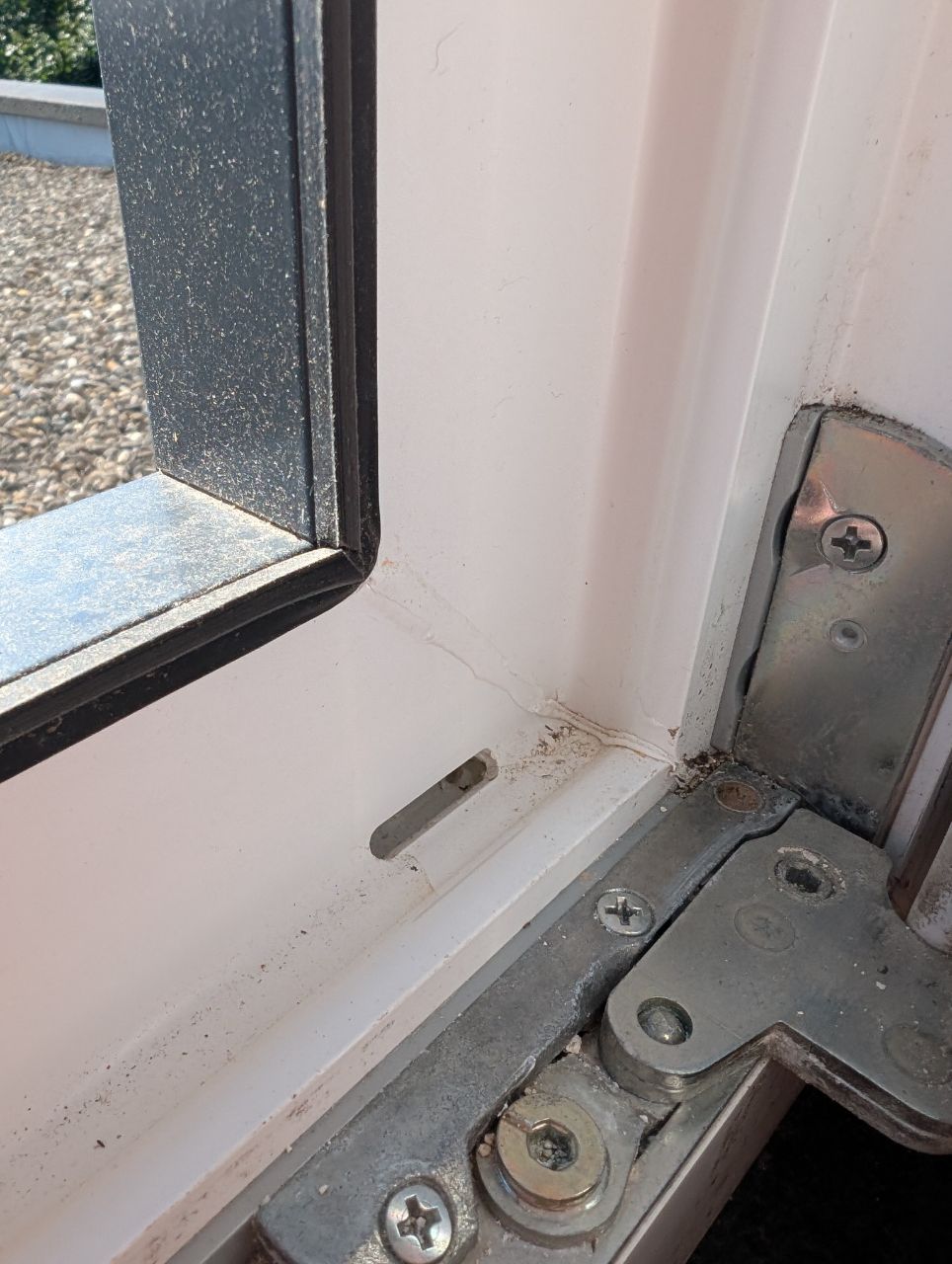

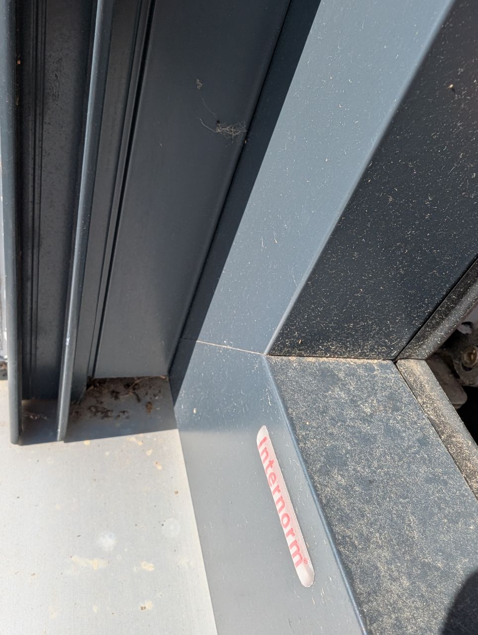

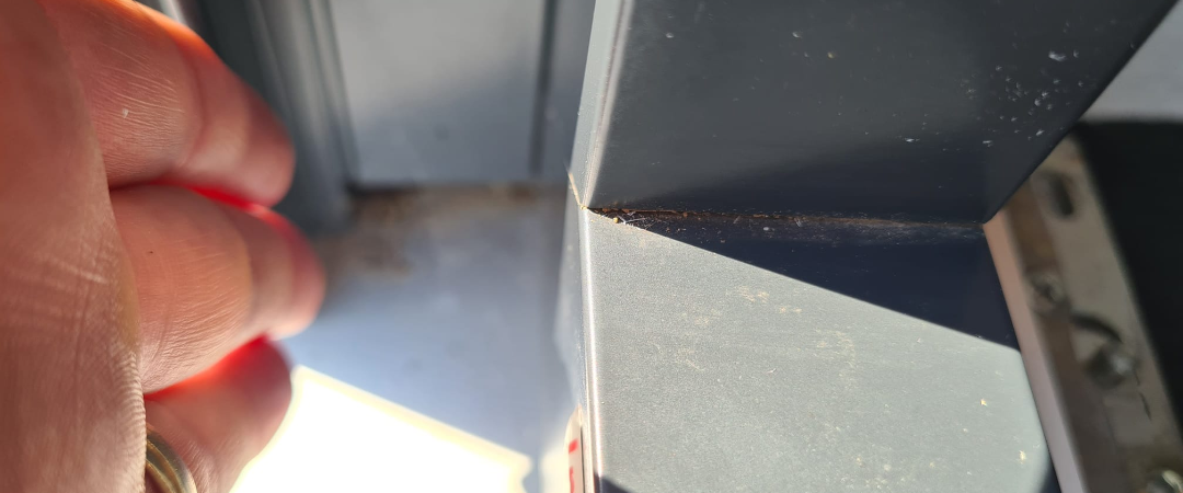

    Nun habe ich dieses Jahr weitere 6 Fenster mit selbigem Problem entdeckt. Die untere Aussenschale wirft sich an der Gehrung auf und durch die entstehende Spannung bricht die Schweißnaht der Fensterrahmens auf. Gemeldet wurden die Schäden innerhalb 10 Jahre nach Einbau.
    Zur Behebung kommt nächste Woche ein Kundendienstmitarbeiter, der das Problem wie folgt beheben möchte:
    - Die Gehrungen aussen (Aluschalen) werden nachgefräst, um die Spannung aus dem Bauteil zu nehmen
    - Die gerissene Schweißnaht am Kunststoffrahmen wird „nachgeschweißt“ – sieht natürlich nicht mehr so sauber aus, aber bei geschlossenem Fenster ist mir das relativ egal (wenn es denn hält)
    Nun die eigentliche Frage:
    Ich habe Sorge, dass das Fräßen der Aluschale die Optik verändert und das Problem auch nicht vollständig beseitigen kann...
    Bisher war immer die Info, dass die Schalen im eingebauten Zustand nicht demontiert werden können, da sie ja teilw. unterhalb des Aussenputz liegen.
    In dem Fall muss er am eingebauten Fenster fräsen und er kann ja auch nicht die ganze Gehrung nacharbeiten, da sie ja vom Putz verdeckt ist….
    Muss ich die Nacharbeit in der Art akzeptieren, da es letztendlich eine freiwillige Garantieleistung des Herstellers ist oder kann ich durch den Herstellungsfehler den Austausch der Fensterrahmen fordern?
    Wenn ich die Putzarbeiten an den Fensterlaibungen selbst übernehmen müsste, wäre das auch noch ok, das wäre mir deutlich lieber als nachgefräste und geklebte Fenster.
    Wäre super, wenn mir jemand hier eine Einschätzung geben könnte, meine RV hat mich mal an die Garantiebedingungen des Herstellers verwiesen….
    Zur Veranschaulichung habe ich 2 Bilder der betroffenen Fenster angehängt
    Danke schonmal
    Mark

    Um welchen Hersteller geht es genau?
    Die Aluschale außen ist an den Gehrungen nur stumpf gestoßen. Eindringendes Wasser läuft auf dem Kunststoffrahmen bzw. auf der Rückseite der Aluschale nach unten und wird über die Fensterbank abgeführt.
    Hat sich das vor Ort auch jemand angesehen der nicht an Lieferung und Montage verdient hat?
    Ich hadere mit der Begründung. In aller Regel ist es einem Kunststoffrahmen egal was mit der "losen" aufgesteckten Aluschale passiert. Diese ist so konstruiert, das dem unterschiedlichen Ausdehnungsverlangen von Kunststoff und Aluminium stattgegeben wird.
    Das was ich auf der Kunststoffgehrung sehen kann sieht eher aus, als wenn die Ecke nicht richtig verschweißt wurde - hier ist eine neutrale örtliche Inaugenscheinnahme zwingend erforderlich.
    Ob du das akzeptieren musst bzw. ob du den Austausch der Fenster fordern kannst besprichst du am besten NUR! mit deinem Anwalt, denn der muss es ja im Zweifelsfall rechtlich wieder ausbügeln.
    Lass dir von dem Hersteller schriftlich eine 60-monatige Garantie auf die Instandsetzung geben - an der Reaktion kannst du dir dann ausmahlen was Sache ist.

    Meine Meinung:
    Das Kunstofffenster ist offenbar nicht richtig verschweißt worden. Das war schon am Anfang so und ist jetzt anscheinend aufgegangen.
    Bei der Aluschale scheint die Befestigung nicht mehr korrekt zu seinn. Fräsen würde ich daran gar nichts, das macht es nicht besser und schöner. Ich fürchte das Gegenteil.

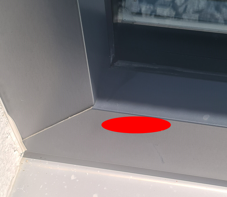

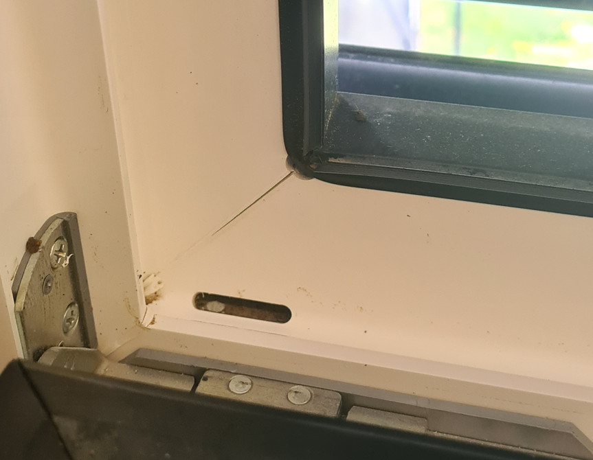

    Hallo Jennifer,
    bei uns sind es die KF400 selbiger Firma.
    Ich habe mich letztendlich dazu entschieden, die Fenster nacharbeiten zu lassen.
    Wie geschrieben, wurden bei der ersten Aktion 3 Fenster getauscht, was aber eben dann einiges an Dreck und weiterer Arbeit mit sich bringt. (inkl. neu verputzen der Laibungen und Wände in die die Fensterbank ragt)
    Im Prinzip wurde der Kunststoffrahmen angebohrt, und von innen der Stoß der Aluschale etwas angeschliffen.
    Mit einer Zwinge gerichtet und verspannt, von innen abgedichtet und letztendlich die Ecke des Rahmens mit einer Art Kunststoff gefüllt.
    Dann Prüfung Wasserablauf und nächstes Fenster.
    Der Monteur macht wohl hauptsächlich diese Art Reparatur, oder zumindest regelmäßig. Das Problem scheint also nicht unbekannt und mehrfach habe ich gehört, dass diese Kombination (Aluschale dunkel) nur noch bis zu einer bestimmten Größe angeboten wird,...
    Anbei mal ein paar Bilder, wie es dann aussieht.
    Ist seither stabil, Aluschale wirft sich nicht mehr, und Risse sind keine mehr aufgetreten.
    Leider aktuell durch Baustelle aussen etwas staubig, sorry ;)
