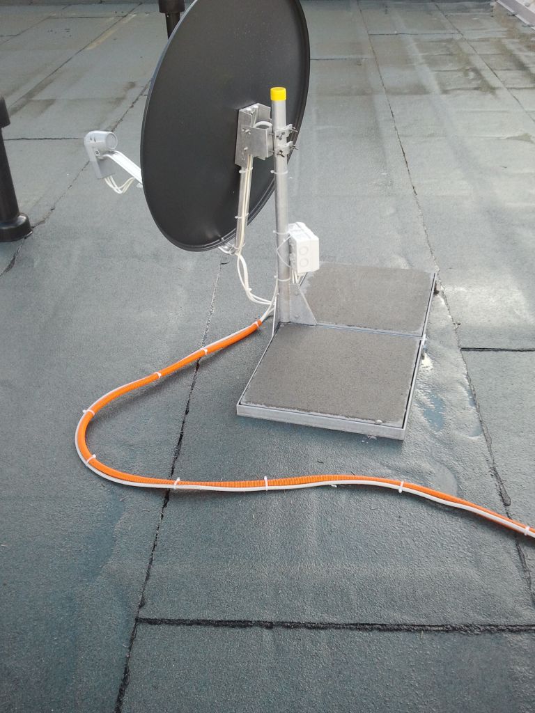

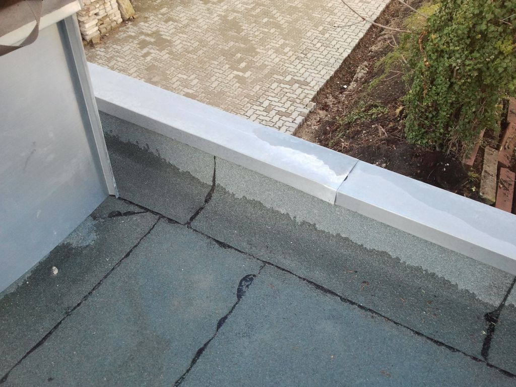

    ich wollte da ich von der Materie keine Ahnung habe fragen ob die Schweißnähte der Flüssigbitumenmasse bei diesem Flachdach einen ordentlichen Eindruck machen.
    Ich frage deshalb, weil die Flüssigbitumen etwas ungleichmäßig verlaufen.
    Bessere Bilder habe ich leider nicht.
    Darius

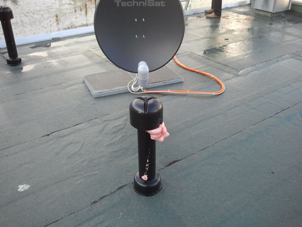

    Insofern ist das in Ordnung, erstmal ist nichts offensichtlich verkehrt, nur unter das Traggestell der " Schüssel" gehört eine Bautenschutzmatte und an den Strangentlüftern oder Abzügen, kann die Dichheit nicht beurteilt werden, normal kommt da immer noch FLK mit bei, der untere " Überwurf, diesen müssten Sie mal etwas nach oben ziehen und nachschauen wie die Ausführung dort ist.

    was eigentlich interessanter wäre ist das Gefälle, oder vielleicht auch das Fehlen eines Gefälles.
    Bestand oder Neubau. Gefälle vorhanden oder nicht?

    Ist doch da Andy, sieht man doch.

    Besser wäre aber erstmal das das Dach dicht ist. Ein Dach mit Gefälle das nicht dicht ist ist auch nicht der Hit :-)

    Auf der Attika steht Wasser, aber das ist vielleicht auch etwas kleinlich von mir. Ansonsten wie gesagt, mach eine Gummischrotmatte unter den Fuß der Sat-Schüssel

    Was ist das eigentlich, Bauschaum aus dem Entlüftungsrohr ??
