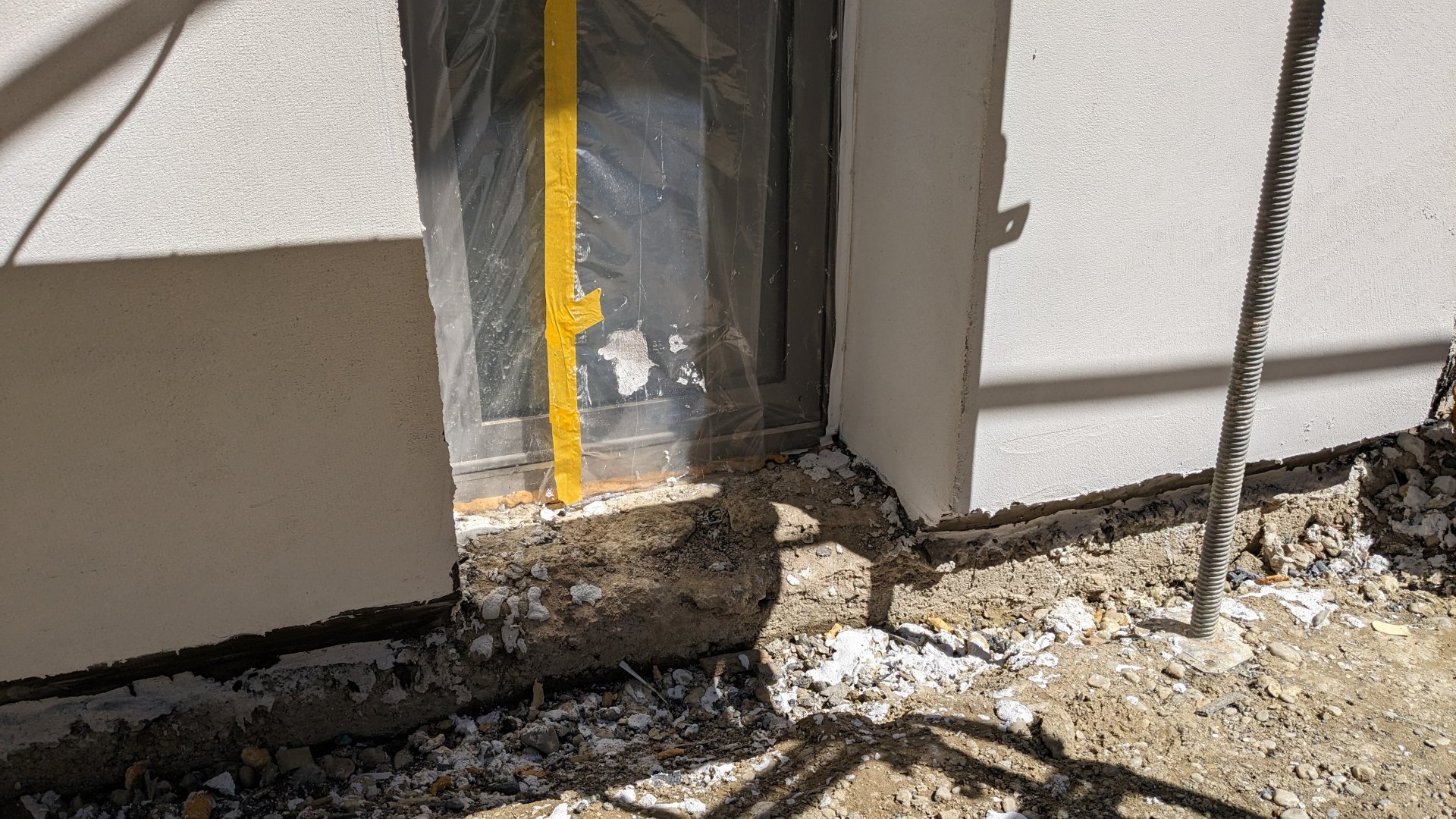

    die alte Schwelle der Kellertür war ziemlich marode, den Beton konnte ich selbst mit dem kleinen Bosch-Hammer schnell entfernen.
    Nun möchte ich die Schwelle neu ausführen. Kann ich das einfach von vorne verschalten und mit Beton ausgießen? Was wäre zu beachnten hinsichtlich eines Dämmstreifen / Abstandsstreifen zur Tür?

    Ja vergiss aber vorher nicht die Abdichtung.
    Liegt etwas an der Höhe zur Vermeidung Wärmebrücke , stell XPS ein , die Tiefe sollte reichen , du belegst noch mit Tritt?Hinten sieht wie Styro aus ?Du müsstest noch etwas abtragen in der Tiefe

    Die Abdichtung hat man mir (ebenso für die Haustür) mit Kemperol angeboten. Ich hoffe das passt so.
    Styropor ist nicht drin.
    Belegen wollte ich es nicht direkt, ich hätte aber noch ein paar Granitplatten übrig :think

    Das geht schon mit Kemperol Produkten , ich frage mich nur wie dies hier noch vernünftig passieren soll wenn deine Laibung schon verputzt ist , falls du die Möglichkeit hast ( das Gelände ist nicht ganz ersichtlich und die endgültige GOK ) stemm da noch etwas ab ( am besten noch Schutz vor die Tür die Folie verträgt nicht viel ) dann lass abdichten und lege XPS ein mindestens 60 mm , abschalen betonieren und Belag drauf mit Gefälle , mach die Wassernasen nicht zu , beachte die Höhe .
    Im Prinzip hast du einen ganz normalen Standard Austritt , wobei ich hier die Bauwerksabdichtung nicht als fachgerecht sehe , wenn es dort nur ergänzt wird.

    Danke für die Details. Leider hab ich das einbauen vorm verputzen der Laibung nicht durchgeführt. Da gab es ein Missverständnis.
