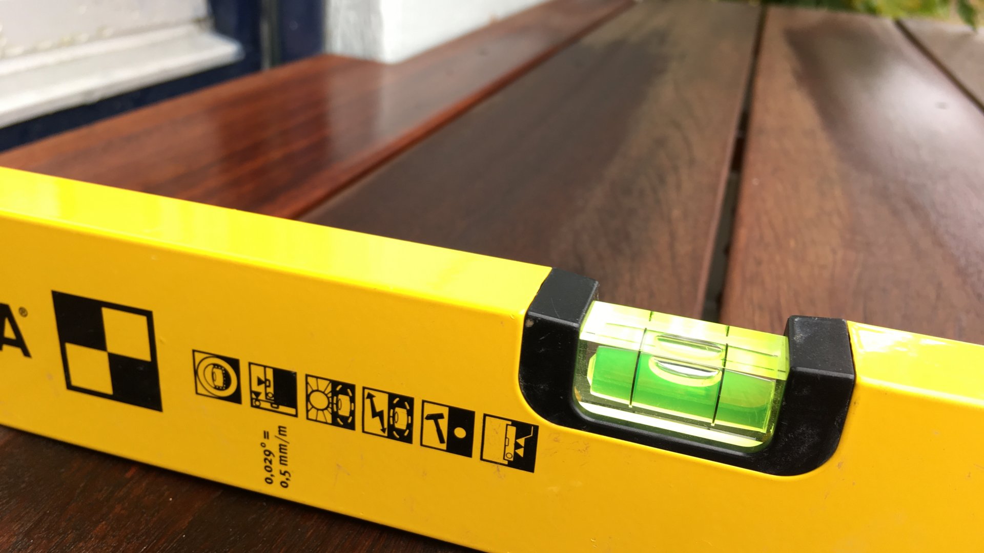

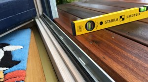

    So, hier 2 Fotos.
    Und übrigens: die meisten wohnen doch in Häusern, bei denen die Balkontüren oben auf dem Balkon sind und nicht darunter?

    Nun Fabian in deinen linken Bild ist eine Rinne oder was soll das sonst sein - bitte noch um Definition zum Vordach - ist nach Ansicht der Herren Architekten ein übliches Vordach ausreichend - wohl kaum, wie tief muss eine allseitige Fassaden Rückführung den sein 0.5 m 1.0 m.... definitiv ist es in der jetzigen Ausführung beim TE ein Mangel - vermutlich sehen Architekten auch keine Veranlassung an bodentiefen Elementen Rinnen zu setzen ( ausser der untere Profilsatz wäre >30 cm) vllt hängen Vordächer aber auch mittlerweile nur 10 cm über GOK :D, und selbst 5 cm unter OK Schwelle wäre nicht korrekt ohne Rinne - und weiterhin stellt sich die Frage warum werden den überall Rinnen gesetzt, auch bei kompletten Glasläufen in Gewerbe oder Geschäften ( ausser >30cm Profil) vermutlich haben die alle keine Ahnung, ihr könnt ja mal ein Forum/Podium führen zum Thema Flachdachrichtlinie etc :closed: man beachte dazu auch Bild 1 vom TE - korrekte Ausführung laut Architektur.....

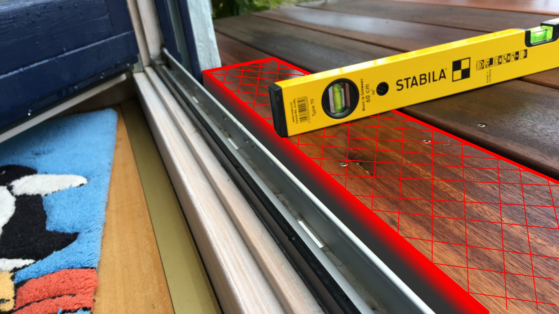

    Auf dem Bild sieht es aber auch anders aus als beschrieben, dann einfach hier einen Rost legen und der DIN ist Genüge getan (siehe Bild)

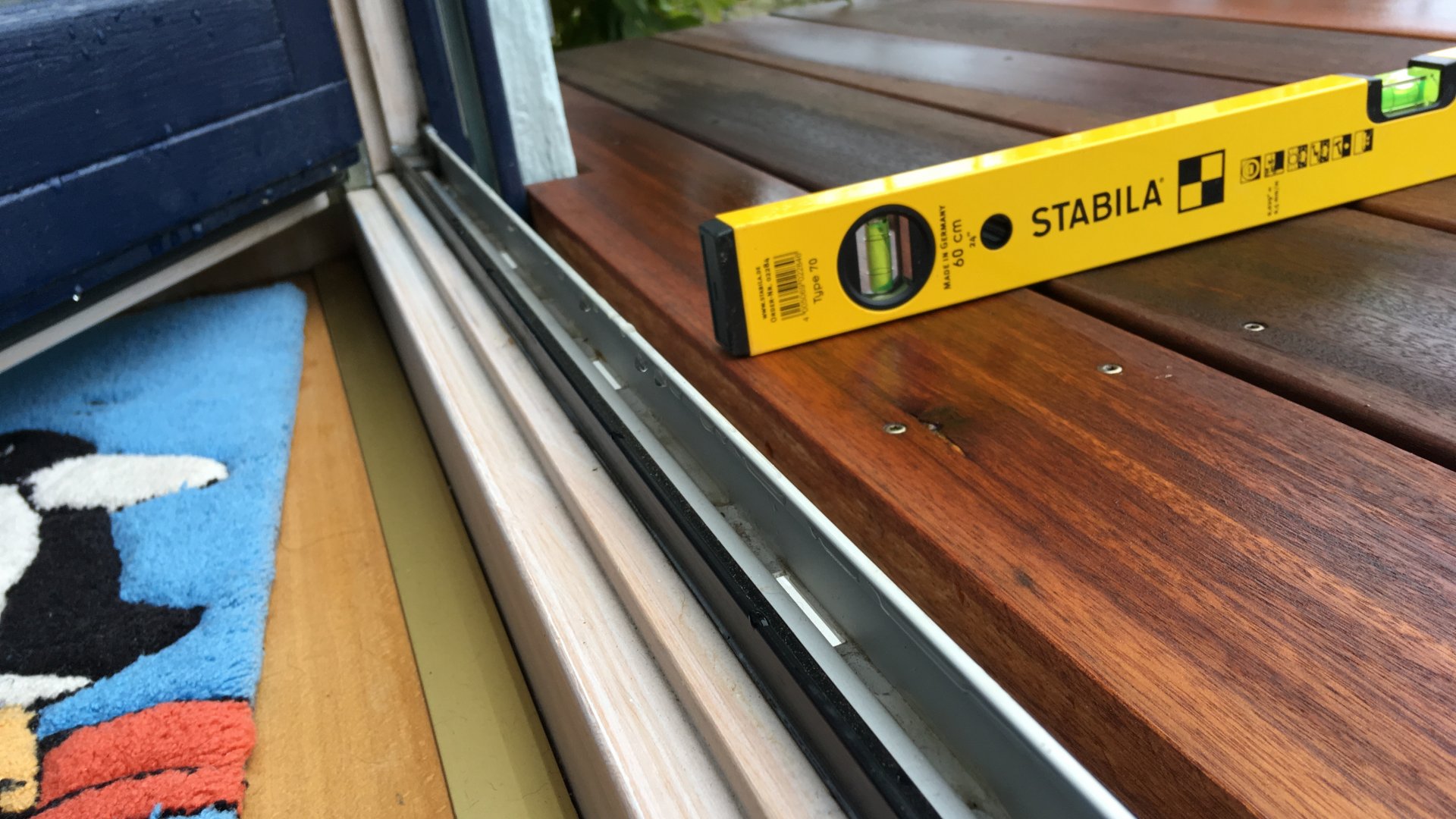

    SIL mein Freund, erst nach den Bildern konnte man ja sehen, dass keine 5cm da sind. Und die Größe des Vordaches ist nicht definiert in der DIN, aber dass es schützen muss sehr wohl. Das ist auch gut so, da man ja noch an den gesunden Menschenverstand in der Planung glauben kann. Aber ohne Foto kann man noch immer nicht beurteilen, ob der Balkon darüber als Vordach gewertet werden kann oder eben nicht.
    Naja und ein Gefälle zum Haus wenn es Bohlen mit Fugen sind, ist zwar nicht korrekt aber man muss auch mal locker bleiben, da kann ja nix passieren deswegen.

    Also nochmals zum Verständnis: Dies ist der Balkon und die entsprechende Tür dazu!! Darüber ist jede Menge freier Himmel!
    Und selbst wenn die erste Diele durch einen Gitterrost ersetzt wird, sind es immer noch höchstens 1,5 cm zu der Entwässerungsöffnung (siehe 1. Foto). Hier wird immer OK (ich nehme an, das heißt Oberkante) als Referenz genannt. Die Öffnung liegt aber tiefer und ist ja dann eigentlich auch der interessantere Bereich, wo Wasser eintreten könnte. Oder liege ich da falsch? Und bei 1,5 cm bin ich dann immer noch außerhalb der DIN-Norm, richtig? Was heißt das für den Handwerker, wenn er selbst durch Anbringen eines Rostes immer noch keine adäquate Lösung erreichen kann?

    Also die Oberkante der Schwelle ist gemeint, der Punkt ab dem das Wasser in den Innenraum läuft nicht die Falz im Rahmen. Wenn der Belag also 1,5cm unter den Löchern im Rahmen liegt, dann sind es ca. 5cm bis OK-Schwelle. Wenn man ein Gitterrost legt, dann liegt die wasserführende Schicht unterhalb des Rostes als bei Dir irgendwo zwischen -2,50m und -3m bzw. im EG halt bei -20cm oder so. Und wie gesagt, wenn der Balkon im EG Über der Terrasse sitzt, dann ist er wie ein Vordach für ebendiese zu werten.
    Also miss mal, ob Du vom Holzboden bis zum höchsten Punkt der Schwelle 5cm hast, dann sehen wir weiter.

    Nach kurzer Internetrecherche weiß man bereits, dass die wasserführende Schicht hier überhaupt keine Rolle spielt. Dann hätte ich 3m Luft. Es ist die Oberfläche des Belages, welche bei Starkregen durch Hochspritzen gefährlich wird. Außerdem Schnee und Schneematsch, der logischerweise nicht auf der wasserführenden Schicht liegt, sondern oben auf dem Belag. 1,5 cm Schneehöhe gibt es durchaus hin und wieder.
    Zu Fabian Weber: Die Kante, ab der es in den Innenraum läuft, liegt exakt 3cm über dem Holzbelag (auf dem Foto als die Kante mit der Gummidichtung zu erkennen). Über diesem Balkon ist definitiv kein anderer Balkon, d.h. kein Schutz vor Regen und Schnee. Darunter auf der Terrasse natürlich schon, aber es geht ja um die Balkontüre.

    Was ist so schwer an der DIN zu verstehen, da steht doch explizit drin, das eine Rinne als Kompensation möglich ist.
    Glaubst Du alle Altenheime dieser Republik verstoßen gegen die DIN?
    Zum Glück hat mich noch kein Bauherr deswegen verklagt.

    Bei einem Gitter oder Rinne können es sogar 0cm sein.
    Ein Rechtsstreit wäre interessant. Ob der Planer es falsch geplant hat oder die beauftragte Firma es falsch gebaut hat, lässt sich ja leicht anhand der Pläne leicht klären.
    Auf einen Rückbau wird es sicherlich nicht hinauslaufen, wohl eher auf eine Heilung, so wie ich es ja nun mit dem Gitterrost bereits beschrieben habe.

    Doch das hat es und darum sage ich ja auch dass da entweder ein Vordach, eine Rinne oder ein Rost hin muss.
    Nur ein kompletter Umbau, steht in keinem Verhältnis und das wird auch jedes Gericht so sehen.
