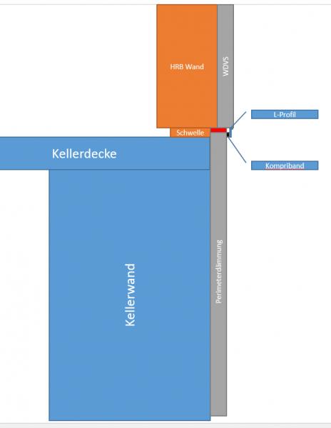

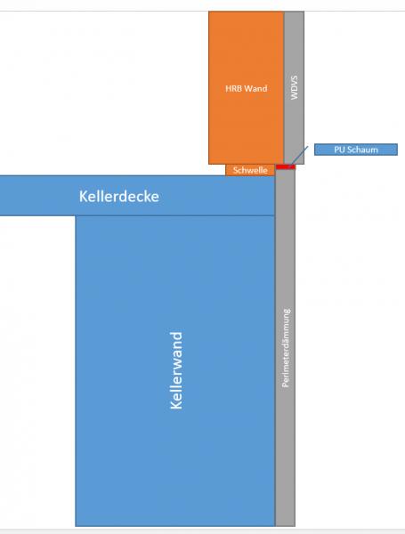

    eine Skizze, wie der Sockel denn nun ausgebildet ist, wo der PU-Schaum drin ist und was Du jetzt selbst noch mit einer Leiste abdecken willst, würde mich nach wie vor interessieren...
  13. #33 ultra79, 22.04.2014
    ultra79
    ultra79
    12.12.2012
    2.341
    Dipl. Inform.
    Halle
    Sorry - vergessen ;-)
    Also so wie in der Skizze.
    Die Perimeterdämmung ist verputzt und der Putz bis über den PU-Schaum gezogen - allerdings bildet sich an der Putzabschlussleiste natürlich eine Risskante oben. Die will ich abdecken wie im zweiten Bild gezeigt. Oben Putz und PU-Schaum rauskratzen und Kompriband einstopfen hat sich leider nicht als machbar erwiesen.
    Bin für Vorschläge dankbar.

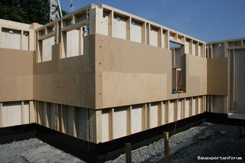

    Ist für die Fertighausbauer ablauftechnisch etwas schwierig. Beim HRB ohne fertige Fassade in etwa so!

    Vermutlich wird es deswegen nicht gemacht bei den fertigen Wänden - keine Ahnung wie dieses Detail bei mir aussieht muss ich sagen. Aber das Foto sieht wirklich so aus wie eine Dichtbahn - die ist bei mir im Bereich der Terrasse angebracht und auf dem Video vom Aufbau sieht man auch sehr schön wo die genau ist und das die dann an den Sockel angelegt wird. In den Bereichen mit Dichtbahn ist die quasi unten an der Wand hochgeklappt und wird runtergemacht - alle anderen Wandbereiche scheinen unten nur einen "kleinen schwarzen Zipfel" zu haben der rausschaut vermutlich die Abklebung - wir mussten die Perimeterdämmung für den Aufbau extra ca. 20cm unter OK Kellerdecke enden lassen, damit dort die Abklebung gemacht werden konnte.
    Wenn ich mir Videos von anderen Häusern ansehe, dann wir das dort genauso gemacht (auch andere Hersteller) und scheint damit übliches Verfahren zu sein. Interessanterweise gibt es auch welche wo die Perimeterdämmung bis OK Bodenplatte bzw. Keller gezogen ist und das Haus trotzdem draufkommt - da wird dann vermutlich innen verklebt oder so?
    Ich habe in irgendeinem Regelwerk gelesen das es auch einen Unterschied zwischen "mit Keller" und "mit Bodenplatte" gibt - beim Keller wurde darauf verwiesen das winddichte Abklebung ausreicht und bei Bodenplatte noch irgendwas anderes gemacht werden musste (ich glaube es war Schweissbahn auf dem Boden gegen Bodenfeuchte - die ist bei uns ja auf dem Kellerboden - bin mir aber nicht sicher).
    Dein Bild sieht sehr akurat aus - wenn ich mir die Häuser anschaue die bei uns um der Umgebung von einer Zimmerei errichtet worden sind (also auf der Baustelle genagelt und nicht fertige Wände), dann sieht das schlimm aus (mag aber seine Funktion natürlich trotzdem erfüllen )

    @Friedl, ist das Beispiel auf dem Bild eine kreative Möglichkeit, das Ü-Zeichen zu umgehen? Ist ja keine beidseits geschlossene Wand mehr ;)
    und: ich mag das nicht, wenn Holzhäuser so weit "im Dreck" stehen. Die Abdichtung ist ja wohl auch diffusionsdicht, damit wäre der Grundsatz "innen dichter als außen" nicht eingehalten.
    @ultra: dass Holzhäuser in Baustellenfertigung gebaut werden, dürfte heute eher die Ausnahme als die Regel sein.
    Bezüglich des nicht vorhandenen Kompribands: ich vermute, dass dieses planmäßig neben der Fugenfüllung nur die Funktion einer zusätzlichen Schlagregendichtung und zum Vermeiden von Zutritt von Insekten etc. erfüllen soll. Und vielleicht zum Ausgleich bauüblicher Toleranzen. Darum sehe ich keine Bedenken, warum diese Funktion nicht auch eine Leiste erfüllen sollte, wenngleich eine abschließende Beurteilung sicher nur vor Ort erfolgen kann. Fugenfüllung ist ja hier durch den PU-Schaum erreicht...
