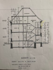

    Hallo zusammen und danke für die Aufnahme in dieses Forum.
    Ich saniere Gerade die Dachgeschosswohnung eines 3 Familienhauses inkl. Dämmarbeiten usw.
    Um nicht alles druch das Trepenhaus rein und raus trgaen zu müssen,

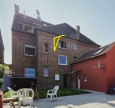

    ist nun geplant, für die Zeit der Baumaßname einen Schwenkarm mit elektrischem Seilzug daran an der Aussenwand zu montieren und lasten auf diesem Wege in und aus der Wohnung zu schaffen.
    Der Seilzug, der hier betrieben werden soll , erreicht eine Maximale Hebekraft von 300 kg bei einseitiger Nutzung des Seils, entsprechend bei Umlenkung bis zu 600 kg Hebekraft.
    Die Mauer besteht aus Vollziegeln, ca 60mm Luftschicht und Innenliegend einer Wand aus Bimsstein, Asche- oder Schlackebetonsteinen, den Werkstoff kann ich leider nicht korrekt einordnen.

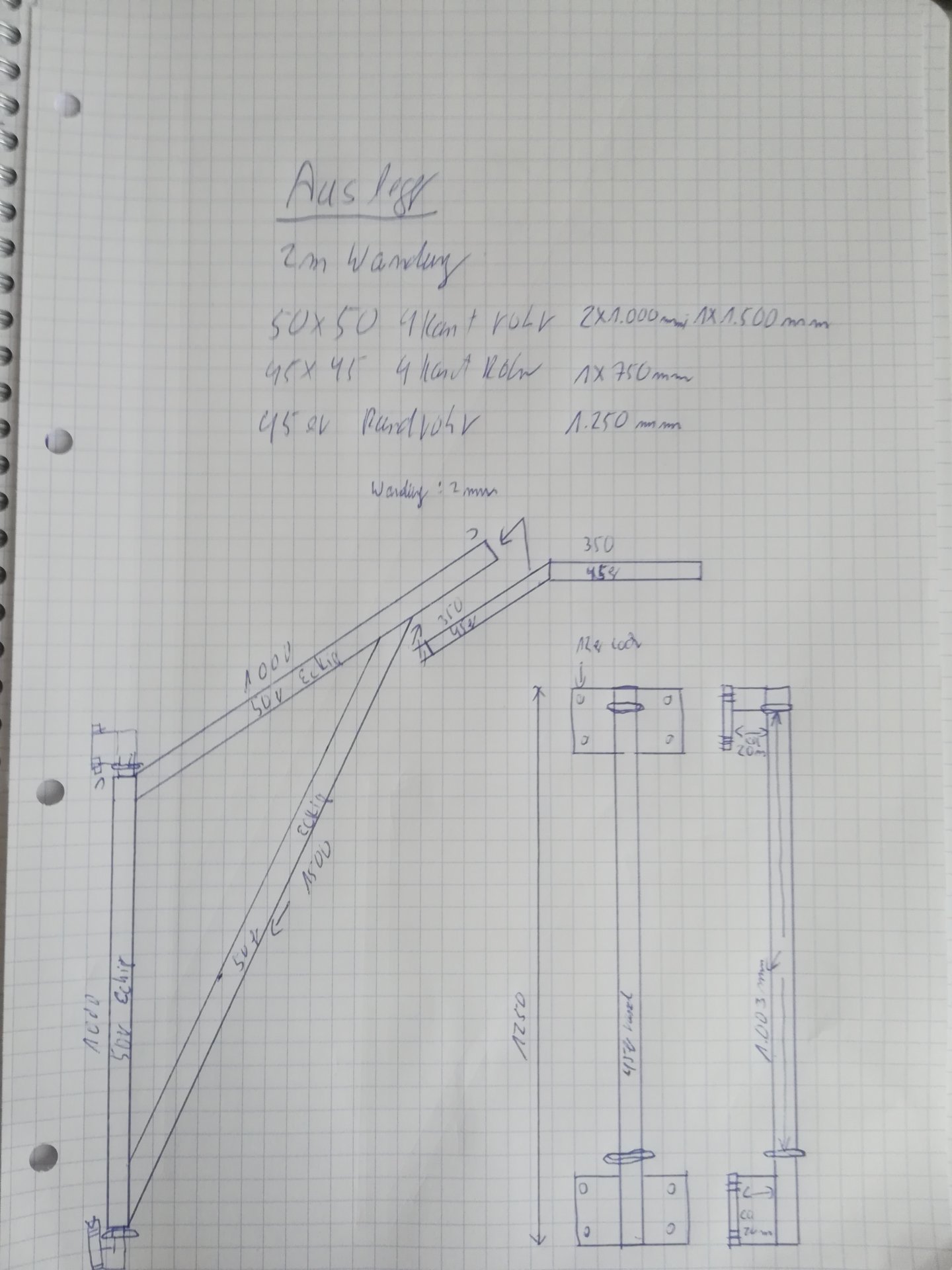

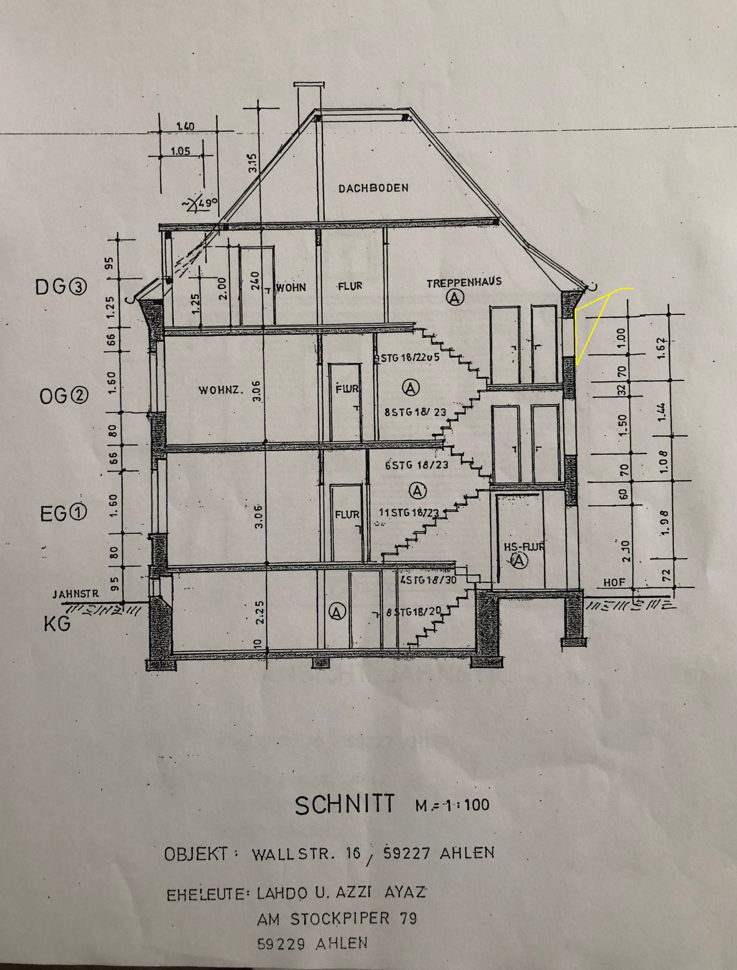

    Wo genau der Arm montiert weren soll und welche Maße er hat, kann man den Anhängen zu meinem Post entnehmen.
    Nun stellt sich die Frage nach der Tragfähigkeit der Aussenwand an der Stelle, an der der Schwenkarm betrieben werden soll und nach der korrekten Befestigung an der Wand. Da die Montage so weit oben an der Wand erfolgen muss, bin ich unsicher, ob die Wand noch genug Auflagelast hat, um an der Stelle einen Schwenkarm halten zu können.
    Insgesamt wird der Arm über 8 Befestigungspunkte auf den 2 Montageplatten von je 250x200 mm haben.
    Ich bin auch unsicher, was der beste Weg ist, so etwas sicher an der Wand zu verankern, habe über einkleben von 10er Gewindestangen mit Sieb und Hilti Hi o.ä. in den Klinker nachgedacht, auch über Kippdübel (8mm).
    Für Sachdienliche Hinweise bin ich dankbar,

    An die Klinkerfassade kannst du gar nix hängen, das Problem sind nicht die vertikalen lasten sondern der Druck bzw. Zug auf die Klinkerschale.
    WENN, dann muss bis ins tragende Mauerwerk verankert werden. Auf Druckseite dann mit Kontermuttern gegensichern.
    Wie wird sichergestellt, dass die Last nur vertikal wirkt und nicht hin- und her "schlackert"? Ich sehe hier die schwache Querrichtung als zusätzliches Problem an, ggf. müsste noch eine Querversteifung angeordnet werden. ("Stützräder").
    Außerdem: Woher kommt das Gestell? Selbst gebaut? Qualifikation was Schweißnähte angeht? Ist ja nicht ohne, wenn in der Höhe eine Schweißnaht bricht während da Last dran hängt.
    Insgesamt bin ich da bei @BaUT : Hol lieber was fertiges, da greift dann auch die Versicherung wenn jemandem was auf den Kopf fällt. Dafür einen Statiker zu beauftragen und (falls nicht selber die Qualifikation (fürs Bauwesen!) vorhanden) einen Fachbetrieb mit den Schweißarbeiten zu beauftragen wird sich nicht lohnen.

    Mit Querverstrebung meinst Du das Eisen, das den Arm trägt? da noch mal eine Verstrebung auf Mitte rein? vom Oberen Ankerpunkt aus?
