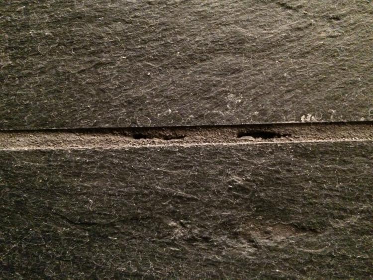

    Puuuh, vielen Dank für eure Antworten. Ich habe nun auf eigene Faust weiter getestet und folgenden Spalt in der mineralischen Fuge als sehr wahrscheinlichen Grund für die Leckage eingrenzen können. Als ich hier einen Wasserstrahl zielgerichtet hinlenkte, begann es bereits nach 10 Minuten durch die Decke zu tropfen. Der Bauunternehmer hat meine gesetzte Frist von drei Wochen leider ohne Lebenszeichen verstreichen lassen (ja, unser Anwalt ist Fachanwalt für Baurecht - ich nehme an, ich werde erneut den Weg über ihn gehen müssen).
    Ich entdecke jetzt beim sorgfältigen Herumkriegen in der Dusche mehrere ähnlich aussehende Spalte, sowohl in den mineralischen Fugen als auch den Silikonfugen. Und zwar auch in der Gästedusche im Erdgeschoss (ohne Keller). Muss ich mir Sorgen machen, dass auch an anderen Stellen Wasser in der Wand versickert und ich jetzt nur Glück hatte, den Austritt durch das Tropfen durch die Decke bemerkt zu haben?

    Ja.
    Wobei die bröseligen Fugen eher ein optisches Problem sind.
    Wenn da eindringendes Wasser unten durch die Decke tropft, ist Deine Abdichtungsebene unter den Fliesen defekt oder existiert erst gar nicht.

    ich bin da bei Fred.
    Die Spalte sind nicht schön, aber nur ein optisches Problem.
    Das was unter den Fleisen sein muss/sollte ist das Problem.
    Das sieht man hier ganz schön:
