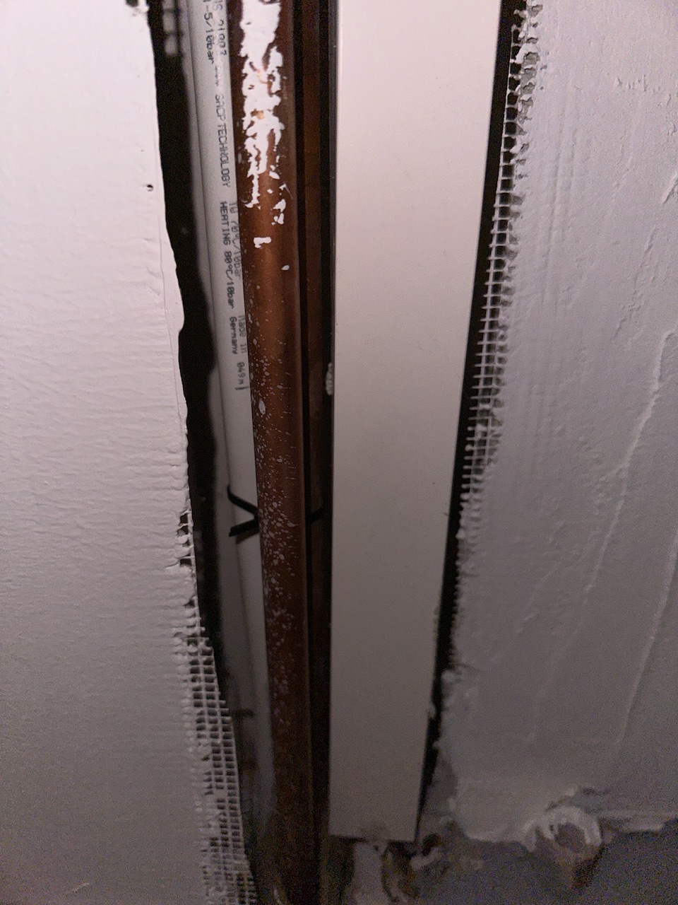

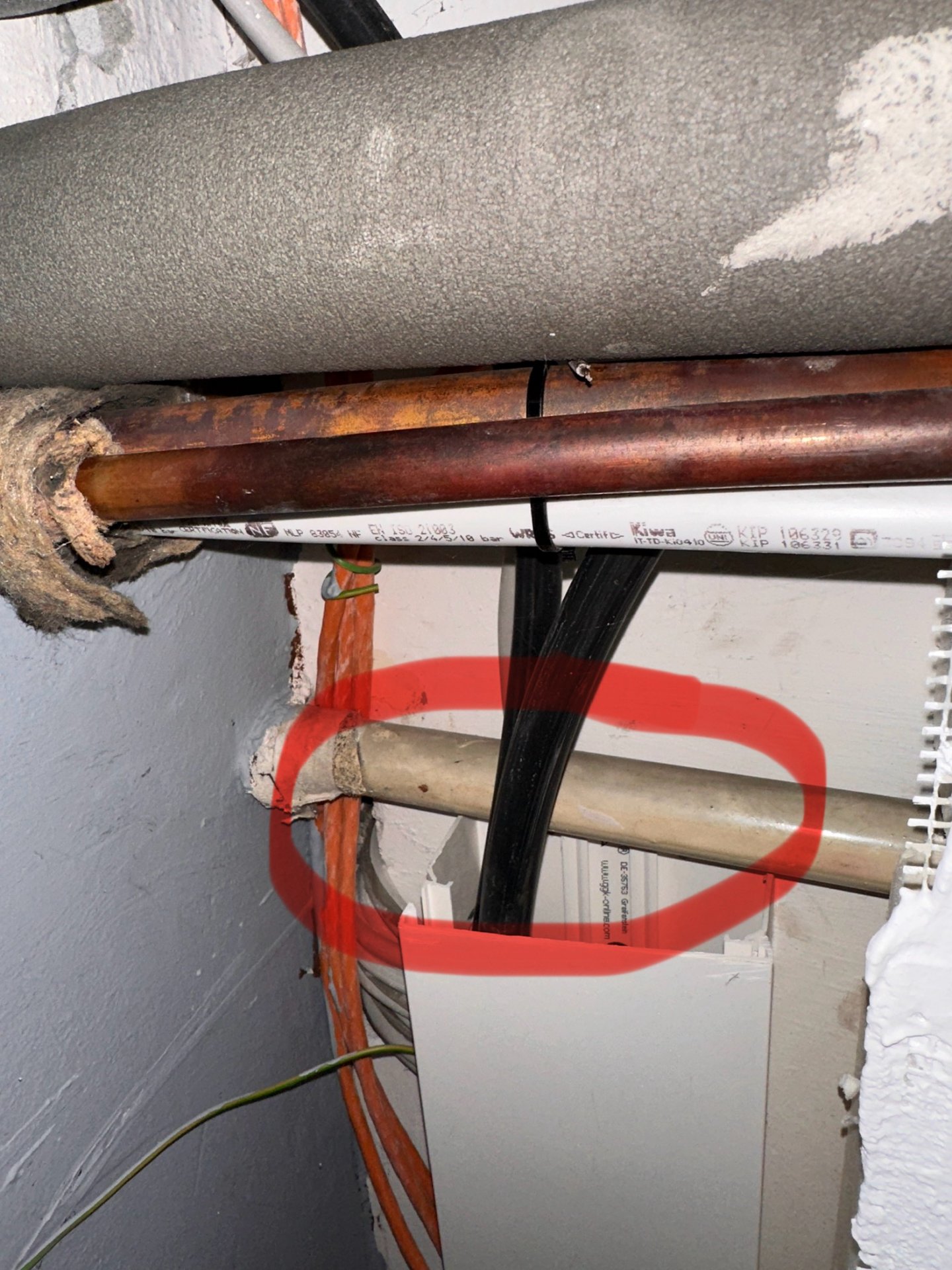

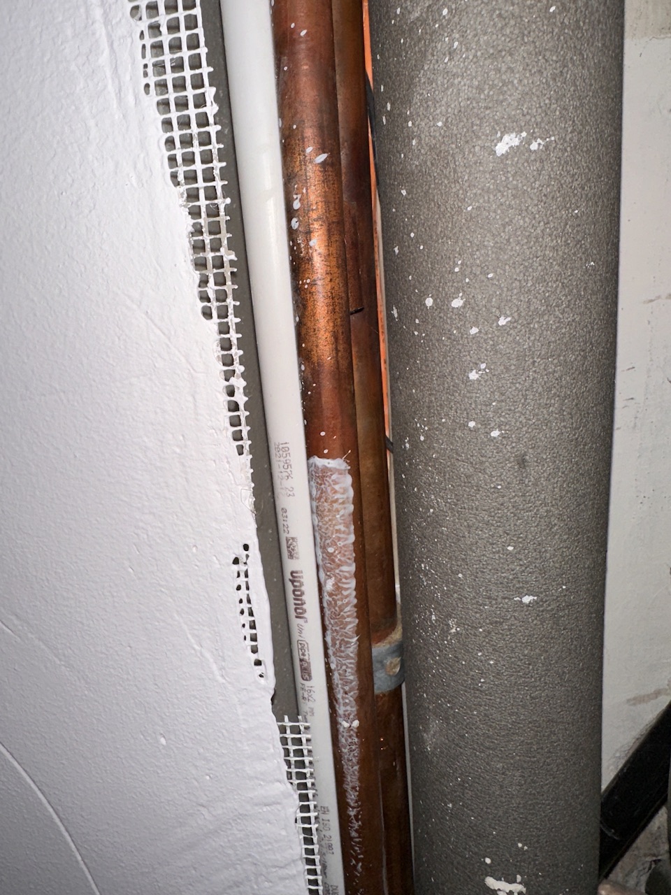

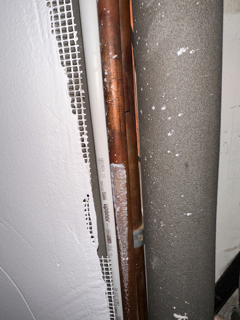

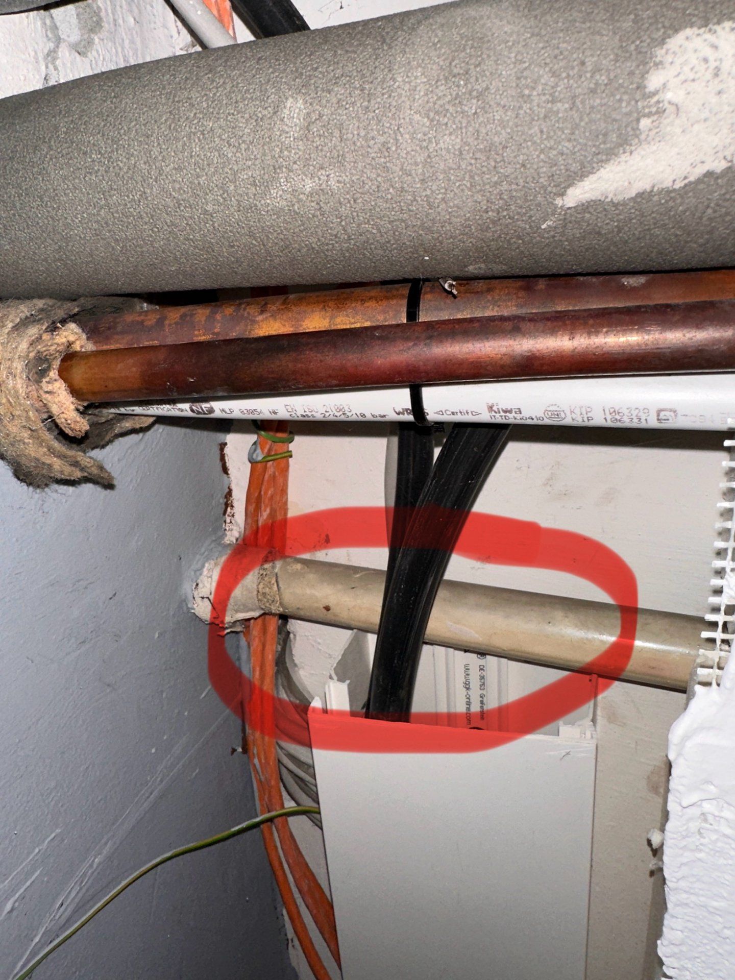

    Leider wurden die Rohre im Keller nicht gedämmt und es ist schwierig da die normalen Dämmungen ranzumachen. Hat jemand eine Idee, was man hier machen könnte?
    Danke im Voraus!

    Ausstopfen mit Miwo-Flocken.
    Ich hoffe, es ist keine Kaltwasserleitung dabei

    Einen Kasten umzu bauen und mit stark rieselfähiger Schüttdämmung befüllen.
    Ist es kaltwasser, dann braucht man eine Dampfbremse :-/ :-)

    vielen Dank für die Antworten.
    Und nein, das sind alles reine Warmwasser Leitungen.
    Kaltwasser ist hier rot markiert.
    Der Keller ist nicht beheizt und die kellerdecke ist gedämmt, also ist der Keller relativ kühl.
    wie wäre es nun am besten hier?
    natürlich werden wir es erneuern, wollen es aber im Zuge der Badsanierung machen. Das daher aber noch etwas bis es durchgeführt ist.
    Dann die MIWO-Flocken dazwischen stellen. Wie stelle ich sicher, dass die nicht runter fliegen? Mit Klebeband?
    Und was mache ich am besten mit der Kaltwasser Leitung? Auch dämmen?
    Bisher konnte ich kein Schwitzwasser erkennen. Der Keller ist ja auch „kalt“/ungeheizt und es kommt auch wenig Wärme rein (kellerdeckendämmung)

    Dann haus die warmgehenden Leitungen ein und blas Dämmung rein.
    Lass die KW-Leitung draußen.

    Ja, aber separat.
