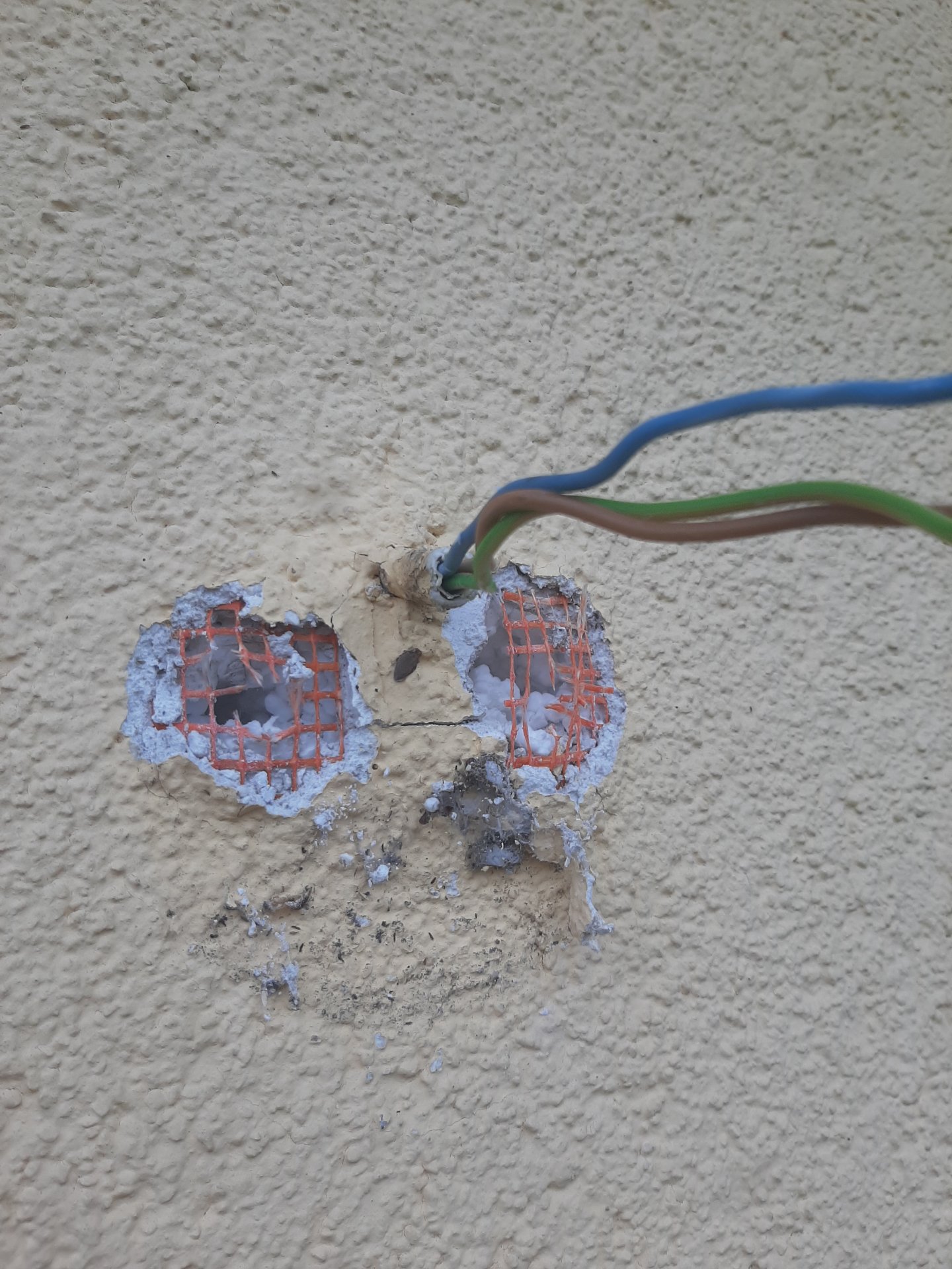

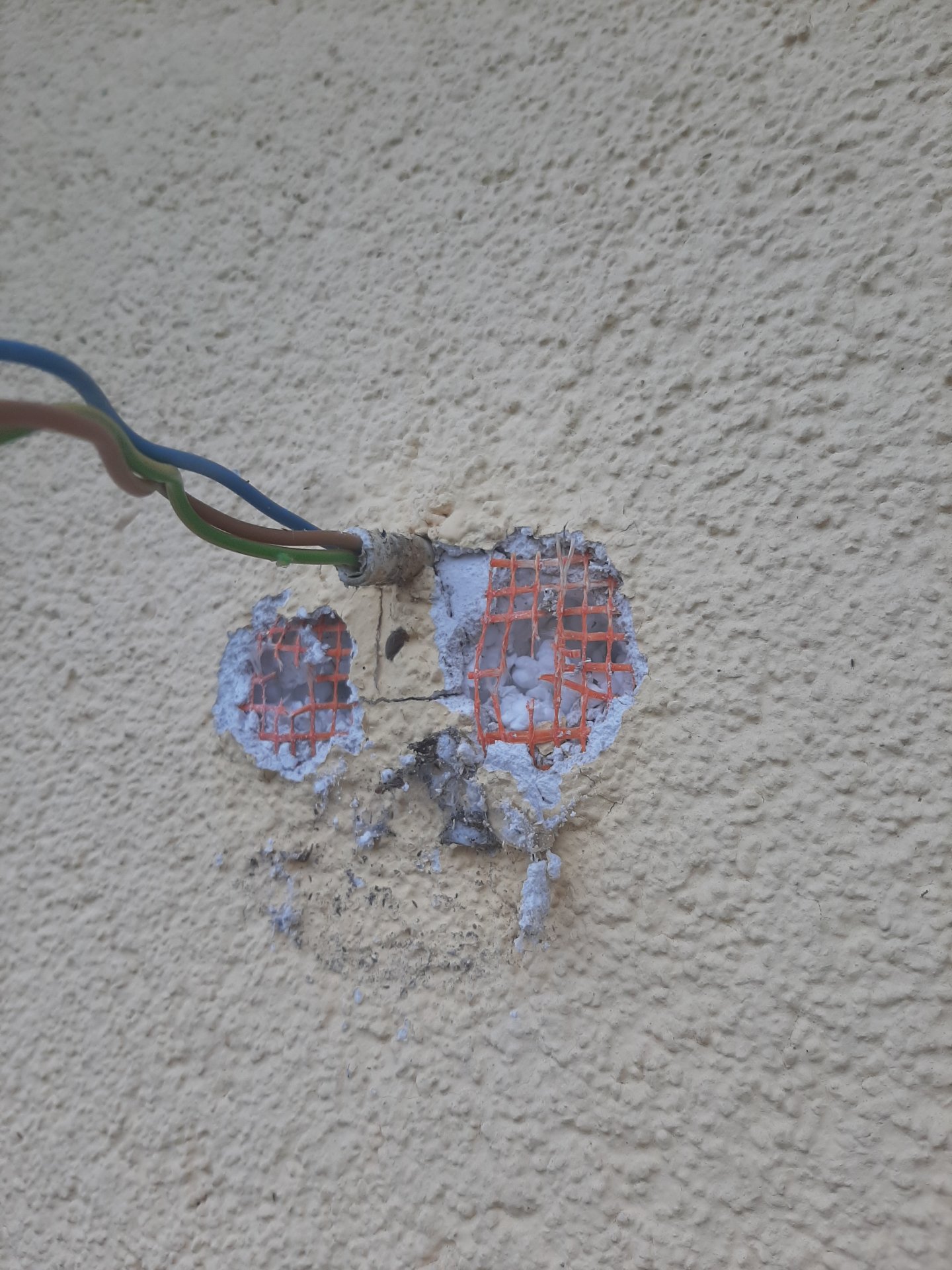

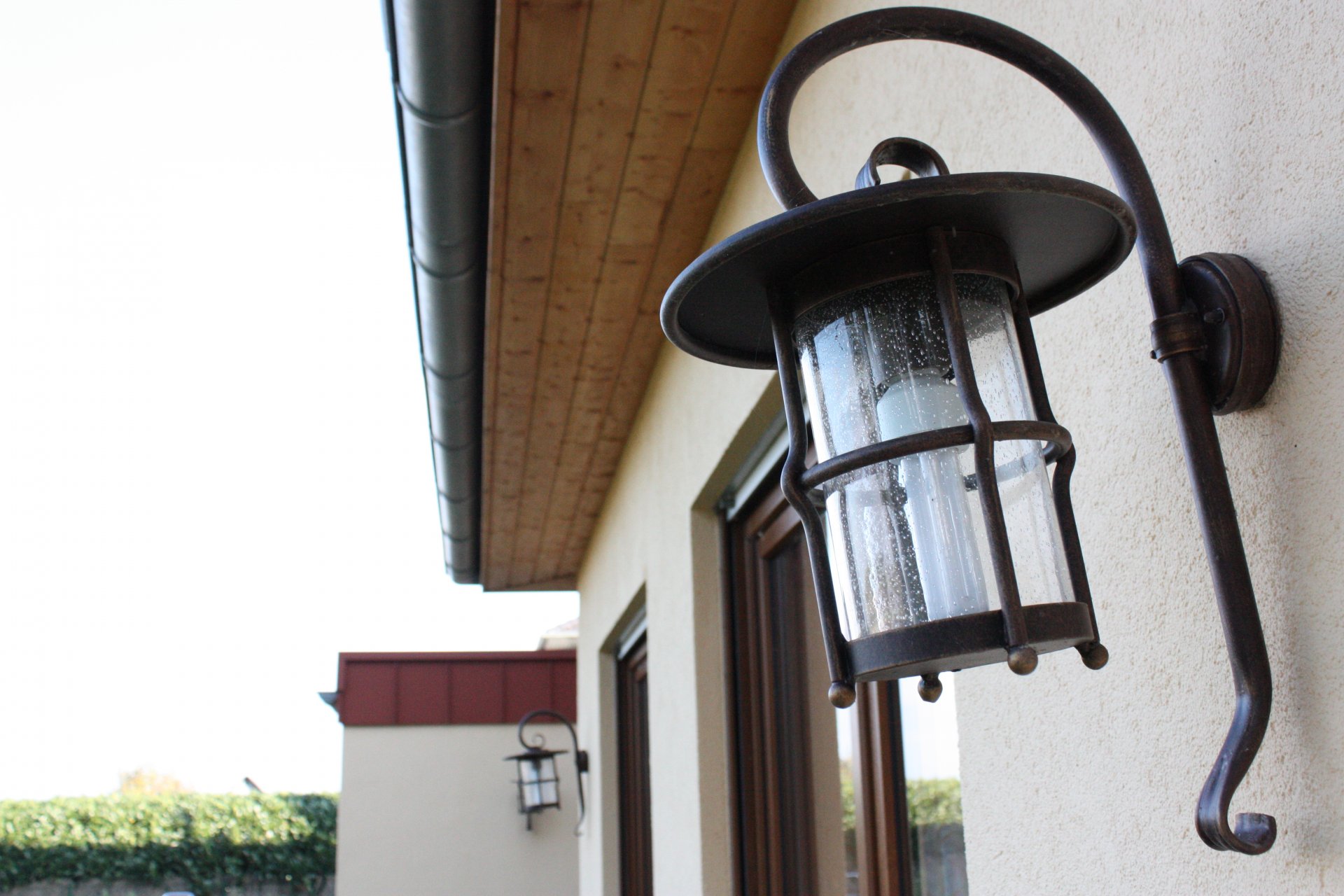

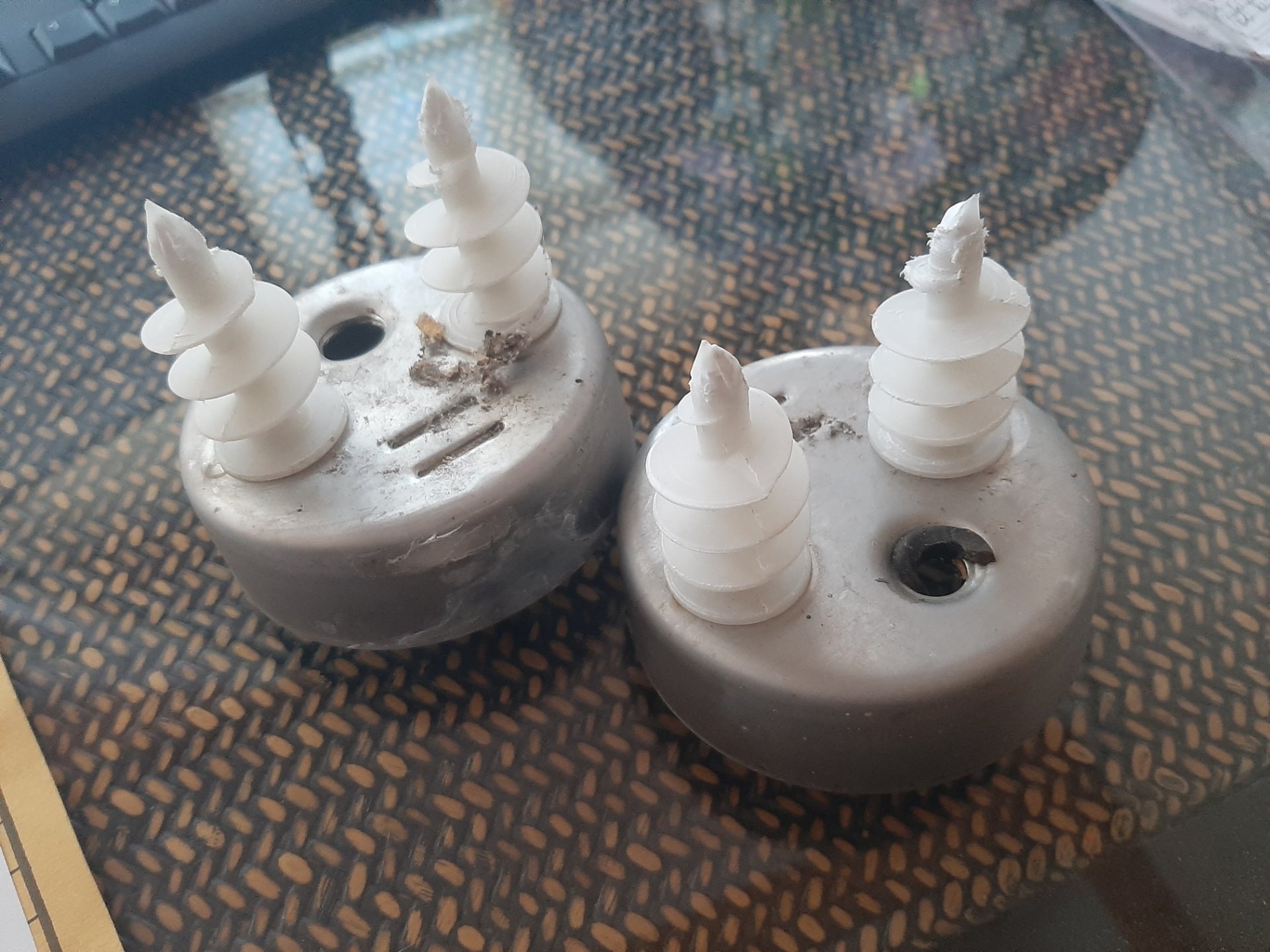

    an der verputzten WDVS-Fassade (140 mm Dämmung, dahinter Porenbeton) eines von mir erworbenen Hauses hatte der Vorbesitzer zwei schwere Außenleuchten (ca. 5 kg) lediglich mit jeweils zwei 50 mm langen Dämmstoffdübeln direkt im Schaumpolystyrol verankert, mit dem Ergebnis, dass die Dübel sich losgerissen haben und beide Außenleuchten nach unten durchhingen. Ich habe die Lampen jetzt abgebaut und die Dübel vorsichtig rausgeschraubt, leider ist das Schaumpolystyrol durch den Dübelausriss beschädigt.
    Folgende Fragen möchte ich klären:
    1. Mit welchem Befestigungssystem lassen sich die Lampen solide im Porenbeton-Mauerwerk hinter der Dämmung verankern? Ich denke an TherMax8 von Fischer, der laut Webseite von Fischer ausdrücklich auch für Porenbeton geeignet sein soll, habe aber so meine Zweifel, ob dieser Dübel gut im Porenbeton hält. Hat da jemand Erfahrung mit?
    2. Kann ich die Gefahr, dass der Dübel aus dem Porenbeton ausreißt, dadurch verringern, dass ich den Dübel tiefer in den Porenbeton hineinsetze (also anstatt 70 mm Bohrung für 60 mm Dübel jetzt z.B. 90 mm Bohrung für 60 mm Dübel und der Dübel wird dann einfach noch 20 mm in die Wand reingeschoben)?
    3. Mit welchem Material kann ich die Ausrisse im Schaumpolystyrol-WDVS bündig auffüllen, bevor ich die neuen Bohrungen für den TherMax 8 setze?

    Ich kann die Wand verstehen, sie hat sich gegen diese hässlichen Dinger gewehrt…:biggthumpup:
    Nimm Pu-/Klebeschaum um die Löcher zu befüllen und da man das ohnehin nicht „unsichtbar“ machen kann (verputzen, Farbe etc.), hole 2 schicke (leichte) Leuchten, deren Montagefläche zur Wand größer ist, damit das abgedeckt bekommst.
    Und ja, die TherMax8 kannst verwenden…
