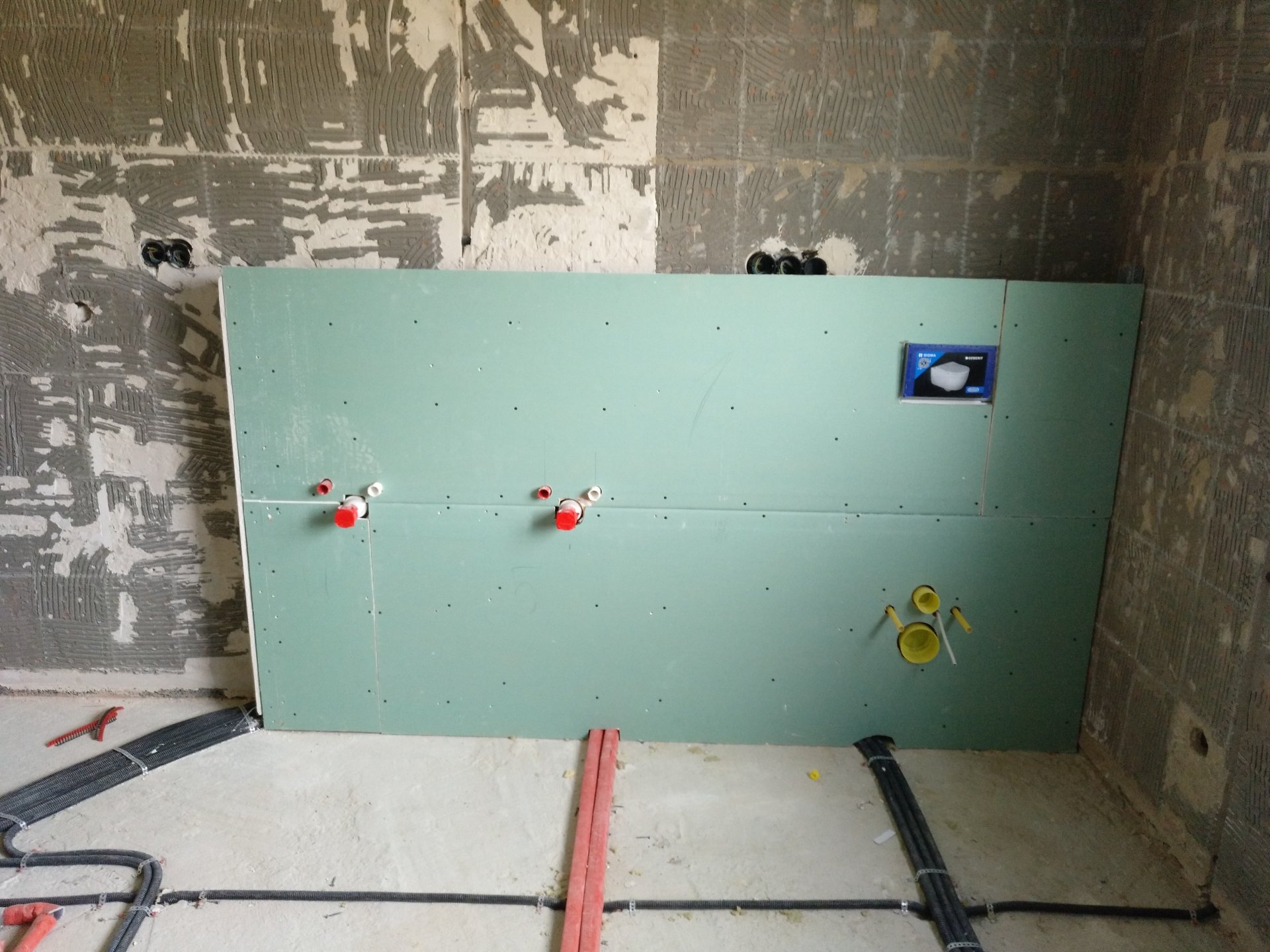

    ich möchte einen freihängenden Hängeschrank mit Aufsatzwaschbecken montieren.
    Das Nettogewicht beträgt etwa 120kg.

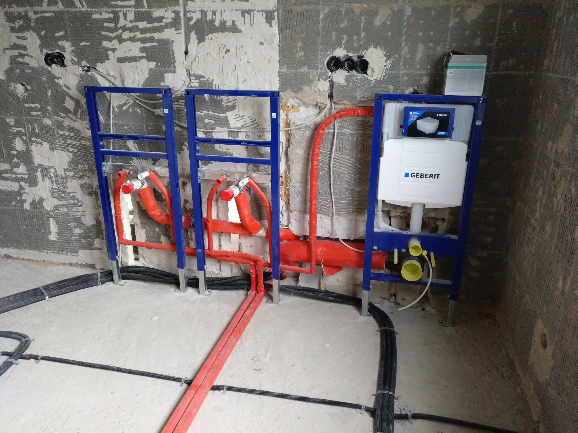

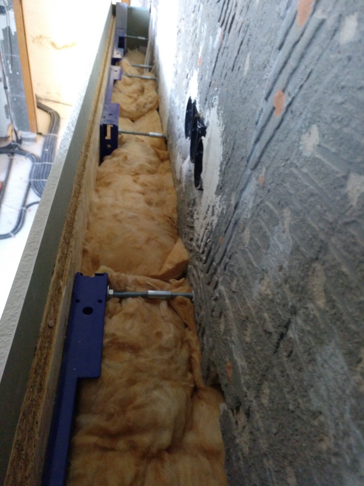

    Für die Trockenbauwand wurde vom Sanitärinstallatuer zwei Geberit Duofix Waschtischvorbauwände installiert (sind auch in Estrich eingegossen).
    Der Trockenbauer hat dann die Wand gebaut bestehend aus:
    15mm OSB (durchgehend)
    15mm Rigips Platte
    9 mm Feinsteinzeugfließe (+ Fließenkleber).
    Der Holzhängeschrank hat hinten bereits zwei einstellbare Haken (bitte verzeiht, ich kenne den richtigen Begriff nicht) um diesen an einer Schiene aufzuhängen und ich habe nun Fragen zur Befestigung der Schiene.
    In Eigenarbeit möchte ich nun das ganze aufhängen und scheitere an dem benötigten Zubehör.
    Im Baumarkt wurde mit Metallhohlwanddübel empfohlen / mitgegeben, jedoch habe ich gesehen, dass der Schaft hierzu zu kurz ist (und sich das Metall dann hinter Wand nicht zusammen ziehen kann).
    Ich habe auch gesehen, dass es von Fischer Kippdübel KM10 gesehen, jedoch sind diese Köpfe so dick, dass ich die Schiene nicht mehr montieren kann.
    Habt ihr noch eine Idee bzw. den Tipp für ein Produkt, welches ich nutzen kann?
    Mal ebenso bohren ist wegen dem Feinsteinzeug leider nicht, im GästeWC habe ich auch schon ein paar Stunden verbracht :) (Am Ende war die Lochsäge das beste Tool für mich).
    Über positive Rückmeldungen würde ich mich sehr freuen, ich habe euch auch ein paar Bilder, die mir noch zur Verfügung standen angehangen.

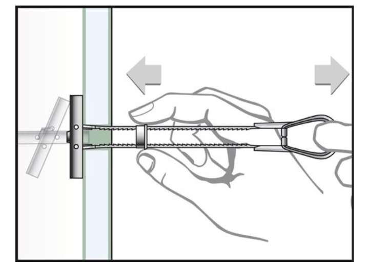

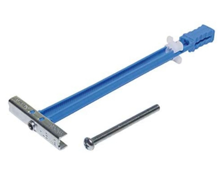

    Guck mal nach solchen Hohlraumdübeln.
    Die gibt es von vielen Herrstellern und mit versch. Schrauben. M5,6,8

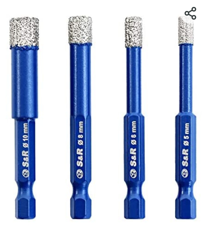

    Zum Bohren in Feinsteinzeug nimmt man sowas
    Da gibt es auch gute Videos im Netz dazu.
