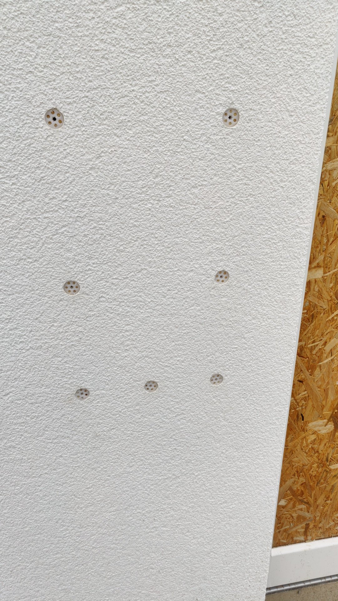

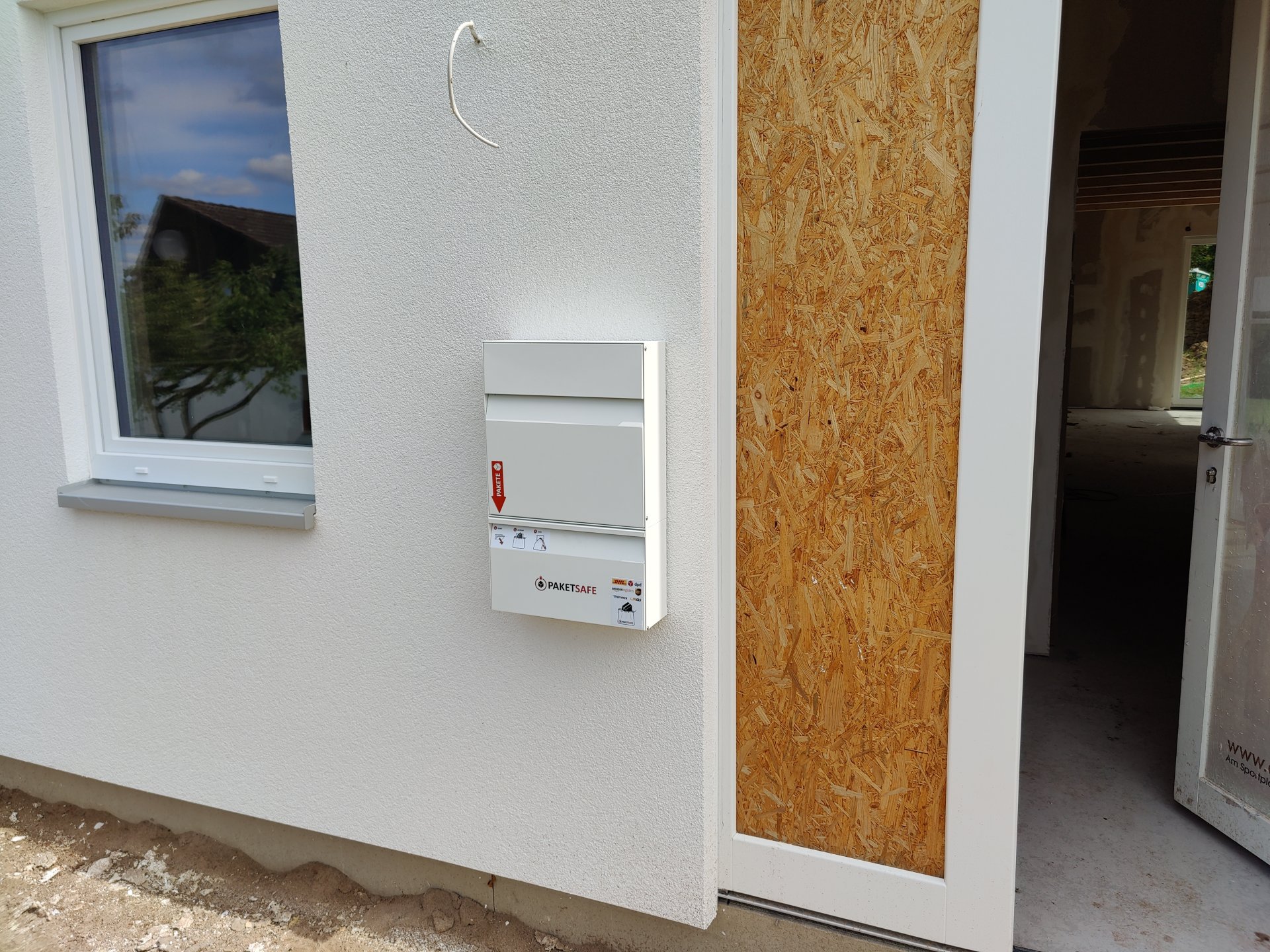

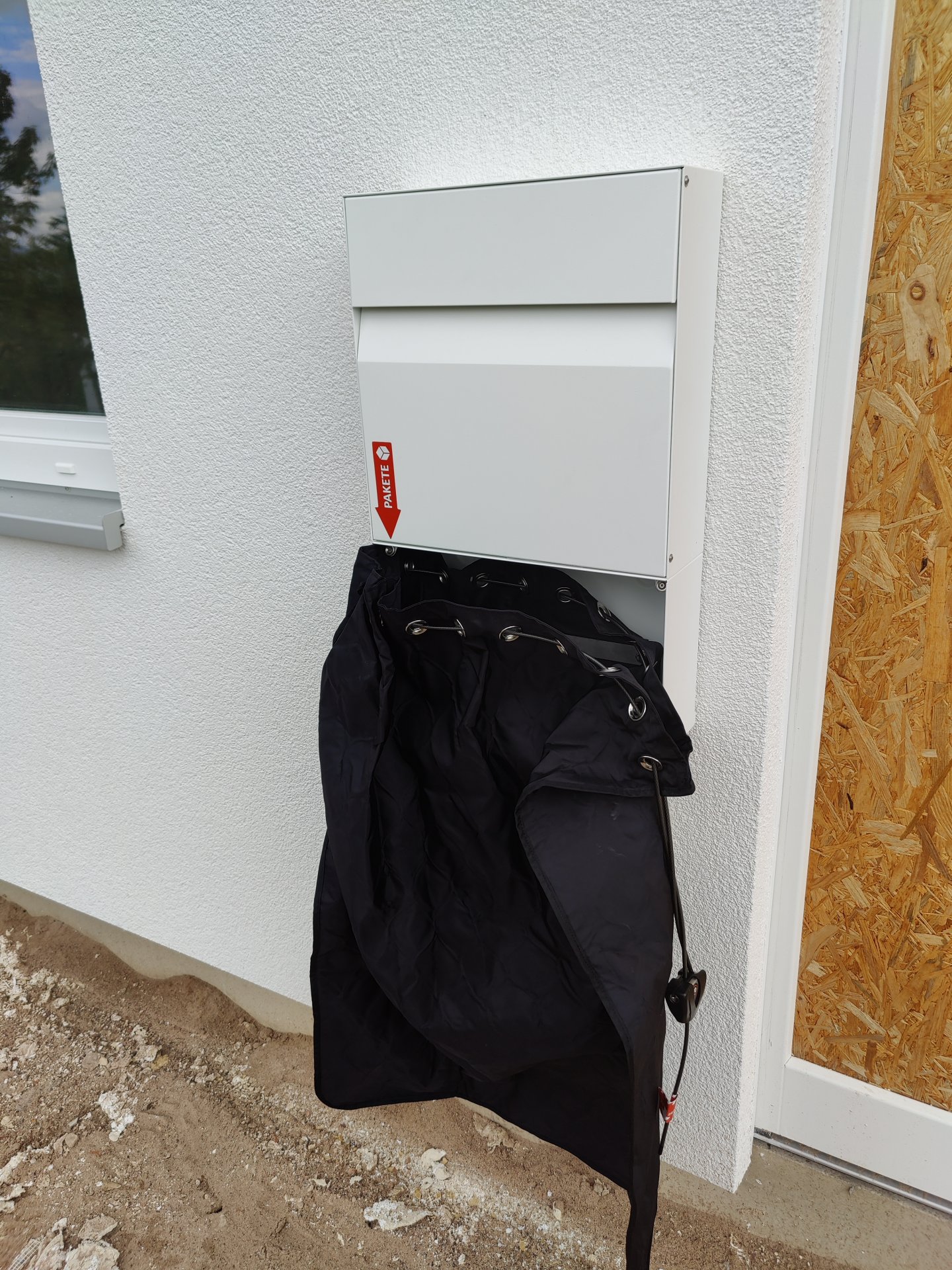

    So, hier die versprochenen Bilder (ohne was im Sack). Befestigt mit TOX Thermo Plus 85 Dämmstoffdübeln und 8x60 mm Schlüsselschrauben.
    Sitzt bombenfest, auch bei kräftigem Ziehen.
    Innenmontage (u.a. die Badmöbel) mit Hohlraumdübeln passiert dann in den nächsten Wochen.
