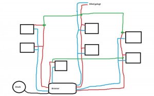

    Hallo Experten,
    wer kennt sich mit einer Schwerkraftheizung aus ?
    in unserem neu gekauften Häuschen schlummert noch eine Schwerkraftheizung die schon einmal modernisiert wurde (alter Ausgleichsbehälter wurde durch einen Druckbehälter getauscht).
    Bei der Isolierung der Decke im OG ist mir ein kleines Röhrchen aufgefallen, dass mit dem VL-Rohr der Heizung verbunden ist bzw. war.
    Da ich jetzt auch so ein Röhrchen im EG gefunden habe, das Richtung anderen VL-Strang läuft, würde ich schon gerne wissen für was dieses ist.
    Da die VL & RL Leitung, die zum alten Ausgleichsbehälter gelaufen sind, nun gekappt wurden hängt das kleine Röhrchen gerade in der Luft.
    Meine Frage nun, was muss ich mit dem Röhrchen machen bzw. welche Funktion erfüllte das Röhrchen ? reicht ein Blindstopfen ?
    Habe eine kleine Skizze als Veranschaulichung :)
    Gruss
    spark2001

    Die grüne Leitung brauchst du nicht. Es sei denn, der Heizkessel benötigt einen Beipass. Aber selbst dabei...
    Bei rot und blau Luftstopfen rein, oder bis zu den Heizkörpern demontieren.

    Ist es möglich, daß diese grünen Verbindungsleitungen evtl. vorhandene Luftblasen nach oben entweichen lassen?
    Gerade eine Schwerkraftheizung reagiert sehr empfindlich auf Luftblasen.

    Wenn "Röhrchen" VL und RL verbinden, ist das ein hydraulischer Bypass. Ob das hier notwendig ist/war, weiß wohl nur der Konstrukteur der Anlage.

    Also die grüne Leitung verbindet nur die VL Leitungen der einzelnen Stränge miteinander.
    An eine Entlüftung habe ich auch schon gedacht, da an den alten Gussheizkörpern keine Entlüftung vorhanden ist.
    Nur hat das Rohr als Biegungen nach unten was ja eigentlich heißen würde die Luft müsste wieder kurz nach unten.
    Ist das möglich ? evtl. Durch den Systemdruck ?
    Mein Problem ist nun das der Sanitärmann die Leitungen ,die zum Dachboden führen, demontiert hat.
    Aber falls das ja wirklich die Entlüftung ist kann ich da ja nicht einfach einen Blindstopfen drauf machen, zudem müsste ich ja immer wieder an das Röhrchen dran kommen.
    Hoffe ja mal das der Sani seine Arbeit jetzt mal wieder aufnimmt.

    In einer Schwerkraftheizung darf keine Luftblase verbleiben. Aber es bilden sich immer mal wieder welche.. Besonders nach dem Befüllen. Die müssen ohne Pumpe den Weg nach oben finden können, sonst steht die Heizung.
    Wenn das eine Entlüftungsleitung sein sollte, was ich mal vermute, kann man sie nicht mit einem Stopfen verschließen. Die Luft und Gase müssen rauskönnen.

    Antrieb für Wärmetransport und –verteilung ist bei Schwerkraftheizungen der Thermische Auftrieb.
    Daher große Rohrleitungsdurchmesser und hohe VLT.
    Die grünen Röhrchen als VL Verbindungen scheinen eine Art Bypass für einen Hydraulischen Abgleich zu sein.
    Kappen würde ich diese deshalb nicht.
    Das dürfte wohl nicht passieren.
    Entlüftungsmöglichkeit an den jeweils höchsten Punkten, sollten stets vorhanden sein.

    so der Sanitärmann war wieder da, er meinte auch das es eine Art Bypass bzw. Ausgleich zwischen den einzelnen VL wäre.
    Er hat jetzt einen Blindstopfen drauf gemacht, da diese Leitung nicht mehr benötigt wird. Denke mal ist ok, da wir ja von Schwerkraft auf Pumpe umrüsten lassen.

    Grundsätzlich sicherlich eine gute Idee. Die „grünen Röhrchen“ sind dabei grundsätzlich „blind“ zu machen.
    Durch eine HK Pumpe kann die VLT deutlich reduziert werden, was die Energieeffizienz insgesamt deutlich verbessert.
    Ob der unbekannte, vorhandene Wärmeerzeuger damit allerdings zurecht kommt, ist unbekannt.
    Zudem sollte bekannt sein, welcher Volumenstrom insgesamt, sowie an den einzelnen vorhandenen HK benötigt wird. Danach erfolgt der Hydraulische Abgleich.
    Die Pumpe ist nach Hydraulischen Erfordernissen auszuwählen.
