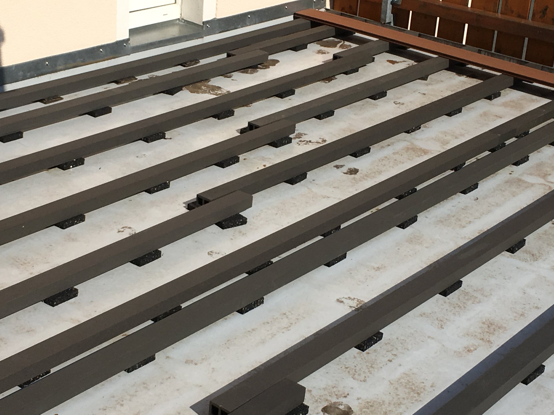

    ich bin etwas ratlos mit meiner WPC-Terasse.
    Ich habe letztes Jahr eine WPC Terasse verlegt. Diese liegt im 1.OG auf einer Holzbalkendecke, die mit einer entprechenden Folie vom Dachdecker abgedichtet wurde.
    Darauf habe ich die Unterkonstruktion auf Pads (alle 30 cm) quer zur Dachneigung verlegt, also komplett schwimmend, wie auch vorher die alte Lärchenterasse.
    Die WPC-Dielen liegen dann in Richtung Dachneigung und das Wasser kann abfliesen.
    Ich habe jetzt den Effekt, dass sich die komplette Konstruktion in Richtung Dachneigung um ca. 4 cm verschoben hat, inkl. der Unterkonstruktion
    Könnte es am Ausdehnen und wieder Zusammenziehen liegen? Am Morgen ist ein kompletter Streifen im Schatten während der untere Teil sich ordentlich aufheizt. Wenn der Schatten dann wandert ist die komplette Terasse in der Sonne und am Nachmittag kommt der Schatten zurück. Es müsste so Ost bis Nordost sein.
    Wie könnte ich das wieder richten?
    Ich bin echt etwas ratlos. Die UK kann ich ja schlecht verankern auf der Decke.
    Besten Dank schon einmal für eure Tipps.

    Ich wüsste nicht, wie das fachmännisch richtig gemacht wird. Wie bekomme ich die WPC Riegel die auf den Pads liegen befestigt ohne die "Kunststoff Folie"(ich nenne sie mal so) zu beschädigen?

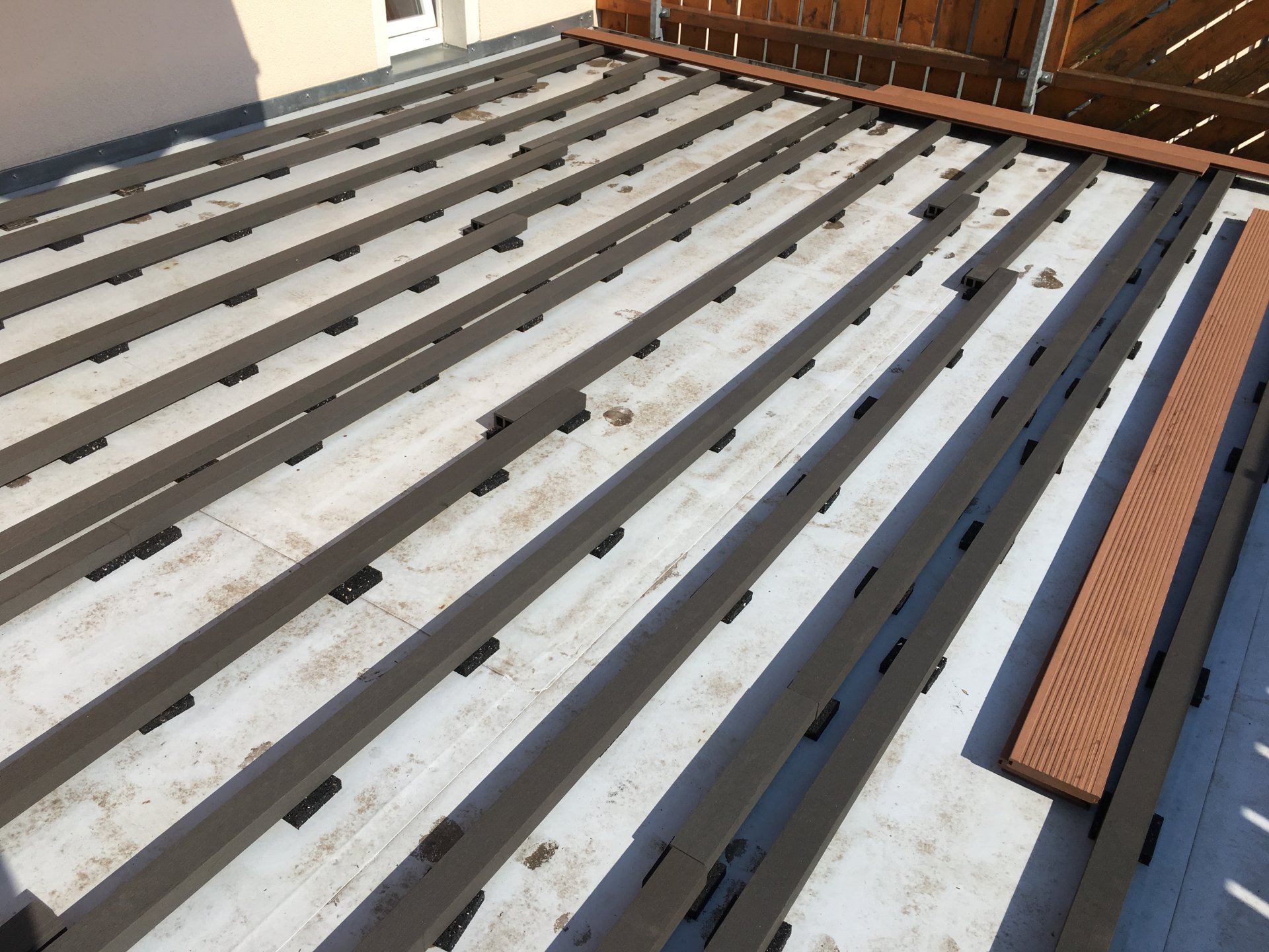

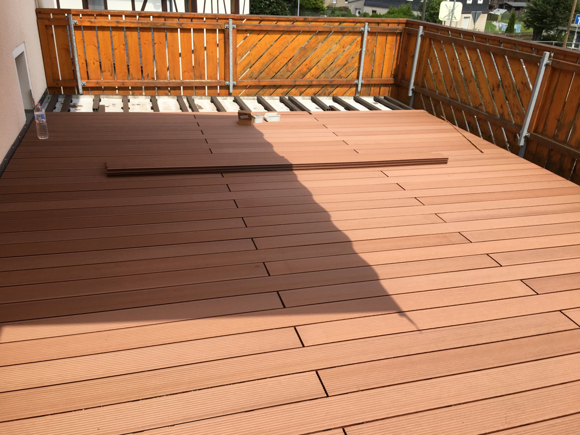

    557D3232-D9F8-4CE1-A5CD-778369FFAFBD.jpeg 10FDD679-7C72-4D7C-AC4C-03E113E82079.jpeg 779D8352-7084-4A44-990C-214472B9289D.jpeg So habe ich das vor einem Jahr verlegt.

    Haben die Gummipads sich mit bewegt? Wie ist die Ausdehnung der WPC dielen? Haben die rings herum luft, um sich auszudehnen? Kann es noch weiter rutschen, oder steht das nun irgendwo an? Z.B. am Geländer oder so.

    Hallo Arch!
    Danke für deine Antwort!
    Die Pads haben sich nicht mit bewegt. Die UK scheint von den Planken mitgezogen zu werden.
    Was mir auch Sorge bereitet, sollte der Überstand der Pads nicht mehr reichen.
    Es hat alles ringsum Luft und rutsch Richtung Dachrinne. Es könnte also bis zum unteren Geländer rutschen.
    Dann wäre die untere UK schon in der Luft und das Regenwasser würde über die Rinne laufen.
    Ich sehe nur evtl. die Möglichkeit, die UK punktuell zu verschrauben nach unten, würde dann aber die Alwitra Folie beschädigen. Keine Ahnung, ob das Dicht wird/bleibt, wenn da sicher Wasser um das Pad sammelt. Dann ist es eben nicht mehr schwimmend und es gibt andere Probleme.
    Oder oben eine Art Leiste aus WPC mit dem Mauerwerk verbinden und jede Planke verschrauben. Da könnte die sich nach unten weiterhin ausdehnen!?

    Woraus ist das Mauerwerk? Aber ir scheint es auch am einfachsten zu sein, entweder die schwimmende kosntruktion oben "an die Leine" zu legen, oder unten sehr nah am boden, die UK am geländer ab zu stützen. Die Gräfte dürften nicht groß sein, solang alles luft hat, sich zu bewegen. Vermutlich muss du nicht jede Diele fest machen, weil die über die UK die anderen Dielen hält. Evt 3 mal auf die gesamte länge, oder so. Aber man könnte auch 3 Teile von der UK, unter die WPC dielen legen, anliegend an dem untersten balken der UK, im 90 Grad Winkel, eben bis zum Geländerpfosten. Das könnte ganz ohne schrauben etc gehen. Das würde das weitere wandern erstmal verhindern, und dann schaut man sich an, wie sich das verhält. wie bekommst du die terasse wieder hoch geschoben? wagenheber? Aber Vorsicht, das du damit nicht andere bauteile wie geländer, bleche, rinnen etc verbiegst.

    Es ist Ziegelmauerwerk. Von anderer Seite habe ich noch den Tipp bekommen Gewindestangen zu nehmen und das ganze nur gegen das Abrutschen zu verschrauben.
    Ich weiß nicht, ob eine Reihe der UK reicht, diese zu befestigen, oder ob sich der Rest dann wieder selbstständig macht.
    Wie meinst du das mit den 3 Teilen? Als Abstandshalter zwischen den einzelnen UK-Riegeln? Müsste ich dann wahrsch. auch bei 2-3 Reihen machen oder?
    Wie ich das Ganze wieder hoch bekomme weiß ich nocht nicht. Hätte jetzt versucht die einzelnen Planken wieder hochzuschieben, Reihe für Reihe.
    Bleibt natürlich die UK um die 4 cm verschoben.

    Sind die Dielen nicht mit der UK Verschraubt? Bind davon ausgegangen, das du mit schwimmender Verlegung meisnt, das die UK auf den Gummidingern "Schwimmend" ist, die dielen aber mit der UK verschraubt sind, so das die UK und die Dielen eine zusammenhängede Platte bilden.

    Ja im Prinzip schon.
    Nur halt mit diesen Montage Clips, wie man sie von Paneele kennt. Der Clip hält die Planke in der Nut
