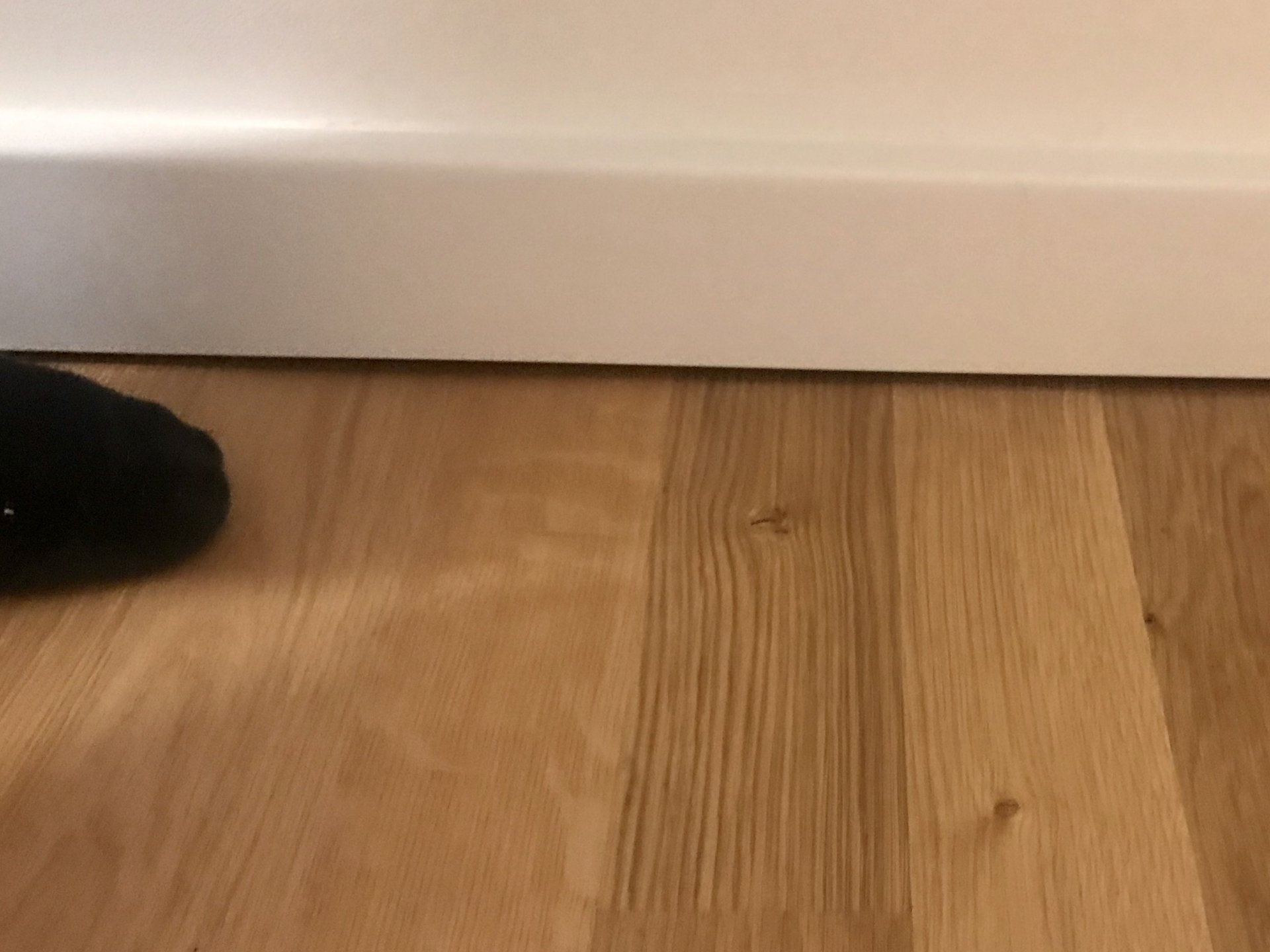

    @Andreas Teich was heißt „die Nivellierverspachtelung sollte eingespart werden“?
    Der Parket ist an manchen Ecken ein paar mm unter des Sockelleiste gesunken beim drauftretten (s. Bild)
    Vielen Dank!

    Der Estrich muß bestimmte Anforderungen an die Ebenheit erfüllen-
    falls nicht erfüllt muß gespachtelt werden.
    Dies gilt auch bei der schwimmenden Verlegung- wird hier aber oft nicht beachtet.
    Dass ein Parkett auch oder nur für schwimmende Verlegung geeignet ist bedeutet nicht
    dass es für Fußbodenheizungen nicht nachteilig sein kann.
    Ggf müßte eben eine geeignete Sorte verwendet werden.
    Wenn es größere Fugen zwischen Parkett und Fußleiste gibt hat sich entweder ein damals frisch gegossener Estrich gesetzt
    und der Boden wurde zu früh verlegt, oder Vertiefungen im Estrich wurden nicht ausgespachtelt und die Fußleisten nachlässig verlegt, ohne sie bei der Befestigung dicht auf den Boden zu pressen.
    Sicher wird der Raum auch bei schwimmender Parkettverlegung warm und bei Dauerheizung fällt der Unterschied womöglich kaum auf.
    Bei Regelungen/ Temperaturänderungen ist’s sicher nachteilig und mit höherem Energieverbrauch verbunden.
