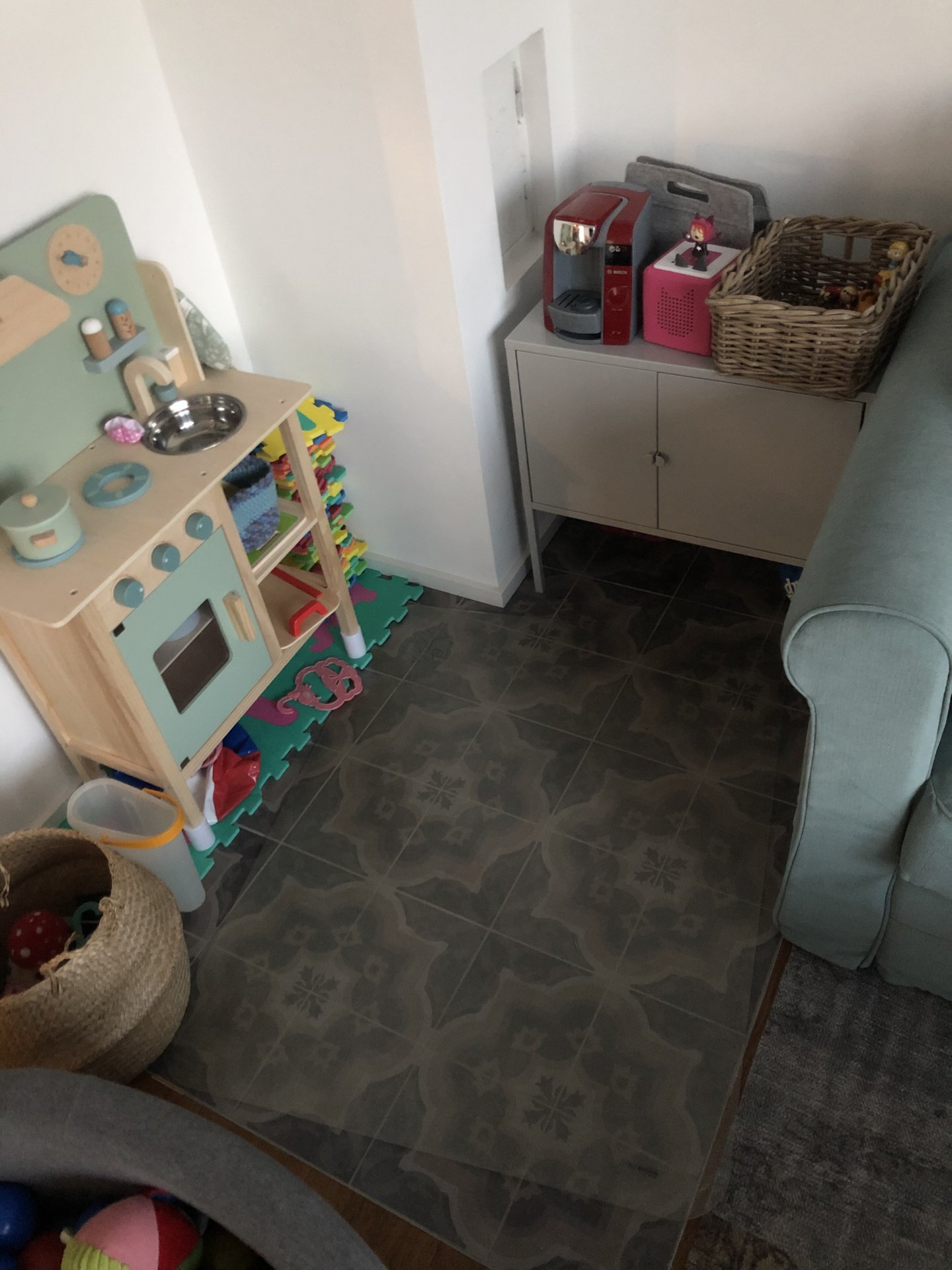

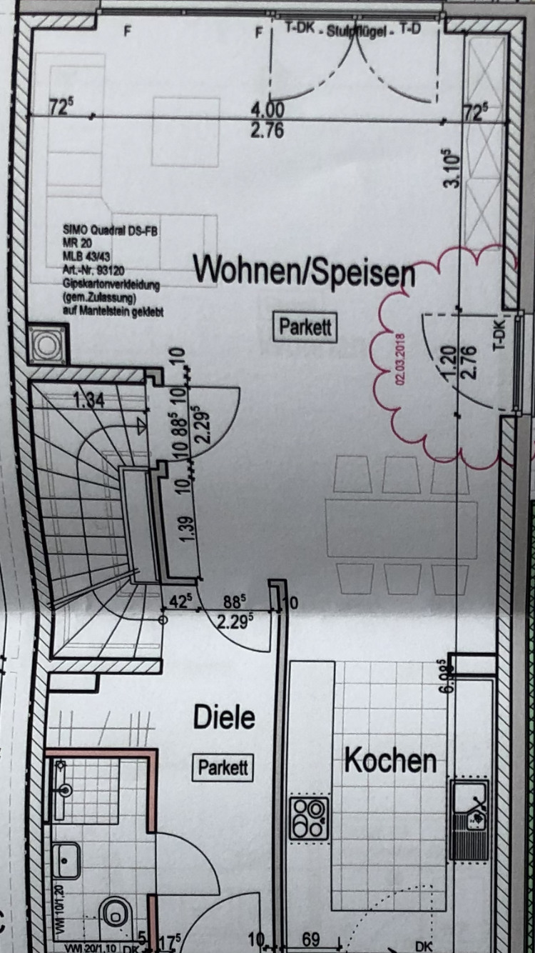

    Guten Morgen, wir haben mit einem Bauträger gebaut und uns für einen Kamin entschieden. Dieser wurde als Sonderwunsch abgeschlossen. Zum Estrich gab es keine Ausführungen. Während der Bauphase wurde uns diesbezüglich nichts gefragt. Nach Rückfrage beim Bauträger wurde uns mitgeteilt, dass an der Stelle -an die eigentlich der Kaminofen sollte- schwimmender Estrich und die Fußbodenheizung her verlaufen. Liegt das Versäumnis hier bei mir oder dem Bauträger?

    nein ? Hätte dort kein Estrich sein sollen (ausgespart) oder hätte dort Estrich ohne FBH sein sollen ? Was genau war denn vereinbart ?
    PS. Was ist denn die Verkehrslast vom Estrich ? 200?
    evtl findest du ja einen leichten Kamin der auch so noch geht. Schutzplatte brauchst du ja bei Parkett sowieso

    Im Bereich des Kamins sind Fliesen.
    1. Ich habe einen Ofen mit einem Gewicht von 150kg gefunden. Meint ihr das geht mit schwimmendem Estrich und Röhrchen der Fußbodenheizung darunter?
    2. Vereinbart war überall schwimmender Estrich. Der Kamin wurde aber nachträglich als SW aufgenommen und im Bauplan eingezeichnet. Ich dachte es wäre selbstverständlich, dass dort dann keine Röhrchen drunter kommen, also im Bereich des Kamins.

    Der Ofen würde ja auf den Fliesen stehen. Kann es da neben dem Gewicht auch Probleme wegen der Hitze geben? Oder meinst du, dass deswegen noch eine Wärmeschutzplatte drunter muss?

    Nein. Fliesen sind hier ausreichend. Genaueres sagt dir aber Dein Kaminkehrer, der die Feuerstätte dann auch abnehmen muss.
