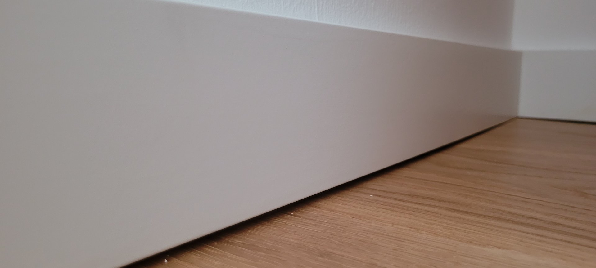

    wir haben einen neuen Parkettboden der Firma Boen erhalten - schwimmender Fertigparkett im Klicksystem verlegt. Wir sind mit den Arbeiten auch sehr zufrieden.
    Nun ist der Abstand zwischen Sockelleiste und Bodenbelag unterschiedlich groß, für mich persönlich teilweise zu groß.
    Ich würde gerne die Fugen zwischen Sockelleisten und Bodenbelag mit Silikon versiegeln lassen.
    Nun habe ich allerdings Zweifel, ob das überhaupt geht und man damit nicht den schwimmenden Bodenbelag in seiner Bewegung einschränkt - mit Folgeschäden am Parkett.
    Gibt es evtl. Fugenmassen, die elastisch genug sind, um die Fuge zwischen zwischen Bodenbelag und Sockelleiste zu versiegeln?
    MfG
    DMD

    Warum ist da ein Spalt? Ist der Boden so uneben? Mit Silikon sieht‘s scheiße aus und hält auch nicht lang. Danach sieht‘s noch schlimmer aus.

    Ohje, wurde bei mir auch mal so gemacht... Die Ebenheit des Bodens wurde wohl nicht sorgfältig geprüft bzw. ausgeglichen. Entweder damit leben oder neu machen oder machen lassen, aber mit Silikon oder ähnlich würde ich da nicht rumschmotzen. Eigentlich solltet ihr mit der Arbeit nicht zufrieden sein.

    Neu machen lassen würde bedeuten, dass man den Boden wieder aufnehmen muss. Ob das schadlos überhaupt möglich ist?
    Mir wurde erklärt, der Bodenuntergrund könne nie eben sein.

    Der Boden wurde mit Ausgleichsmasse vorbereitet. Von daher wundert es mich schon, dass er dann doch so uneben zu sein scheint. Es wurden 5 mm nevilliert.

    Von Silikon würde ich abraten.
    Es besteht die Gefahr, daß sich der Belag nicht ausreichend bewegen kann und Fugen aufreißen.
    Abnehmen und neu verlegen ist manchmal möglich, aber eher ungünstig. Die feinen Verbindungen
    werden leicht beschädigt bzw abgenutzt und halten nicht mehr wie bei Erstverlegung.
    Ich würde die Sockelleisten neu positionieren.

    Falls es wie es auf dem Photo aussieht tatsächlich nur eine Ecke im Raum ist die höher steht und der Rest relativ gleich am Rand, dann wäre das tatsächlich ne Idee in der Ecke unten abzuschleifen um anzupassen

    Man hat früher einfach einen Viertelstab auf den Belag geklebt ...

    Elastische Dichtlippe unten auf Randleiste kleben.
