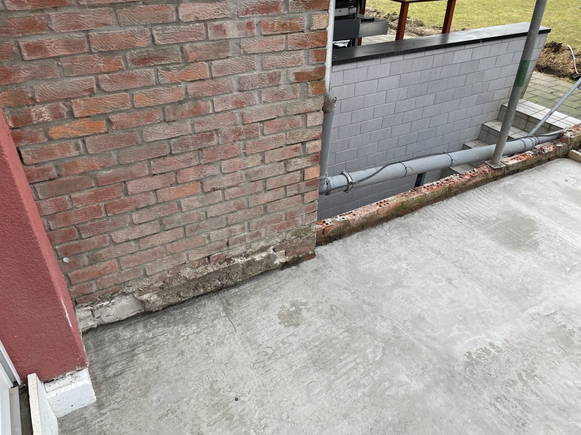

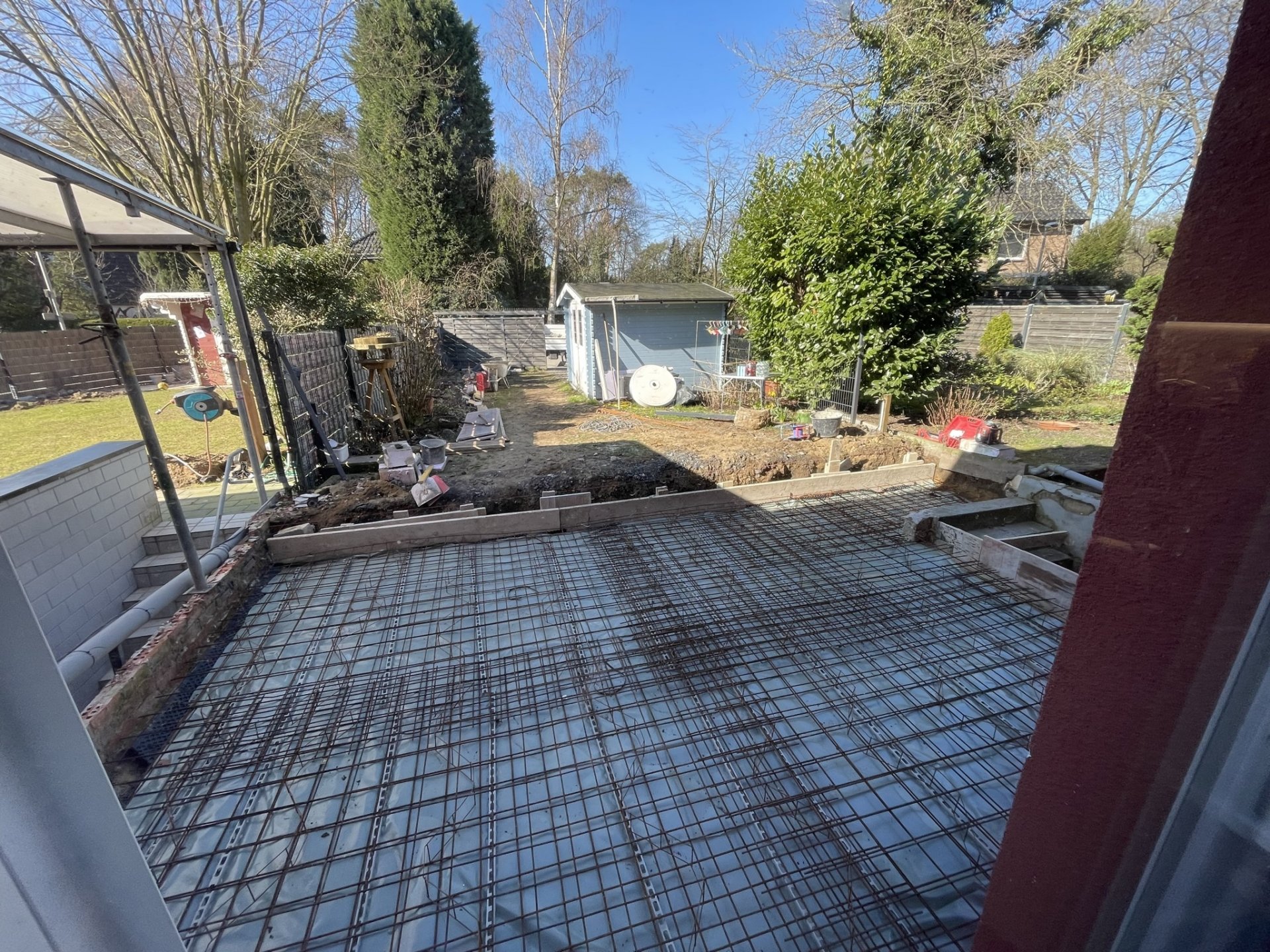

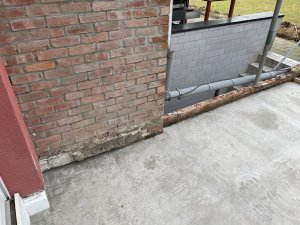

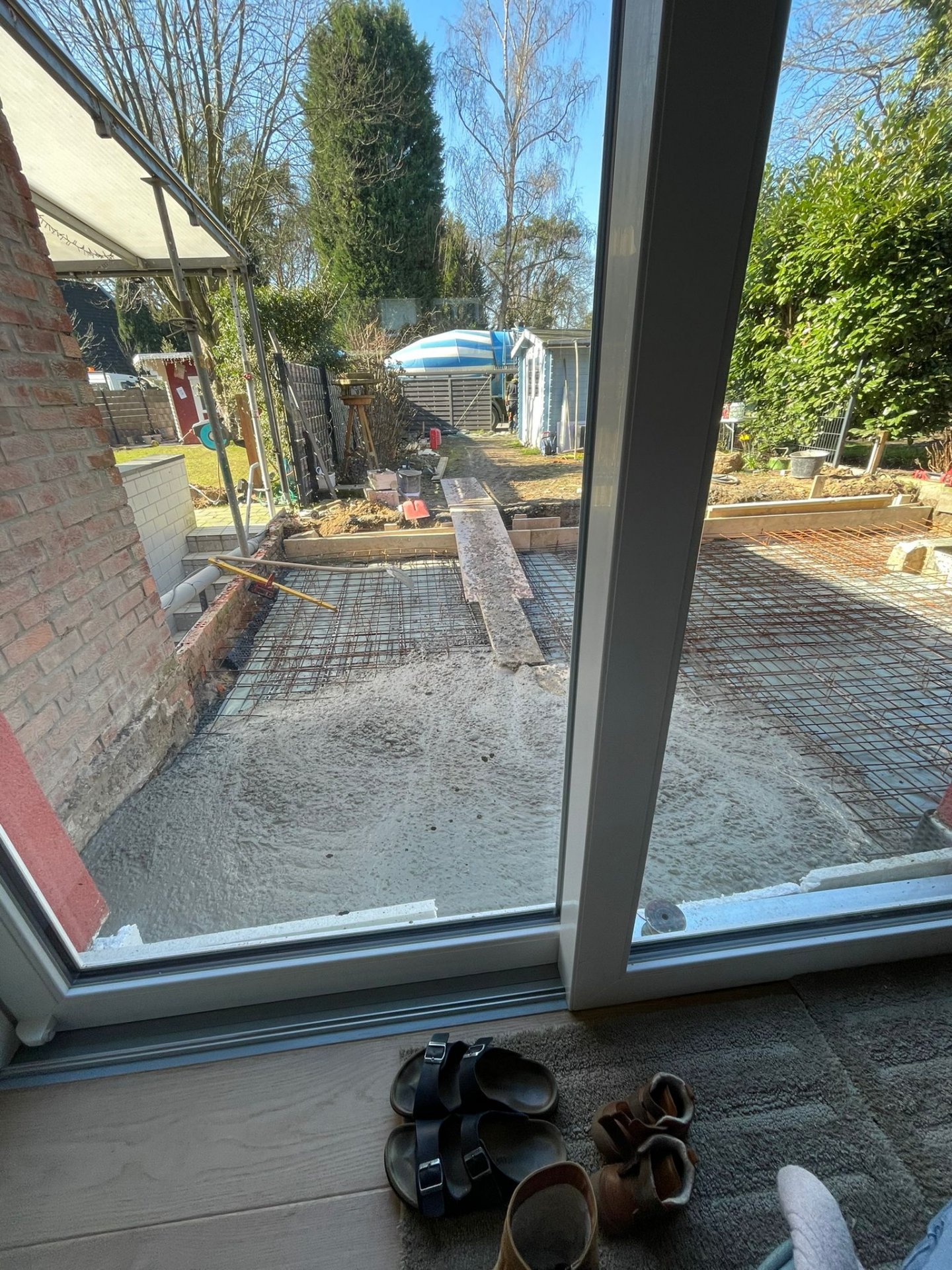

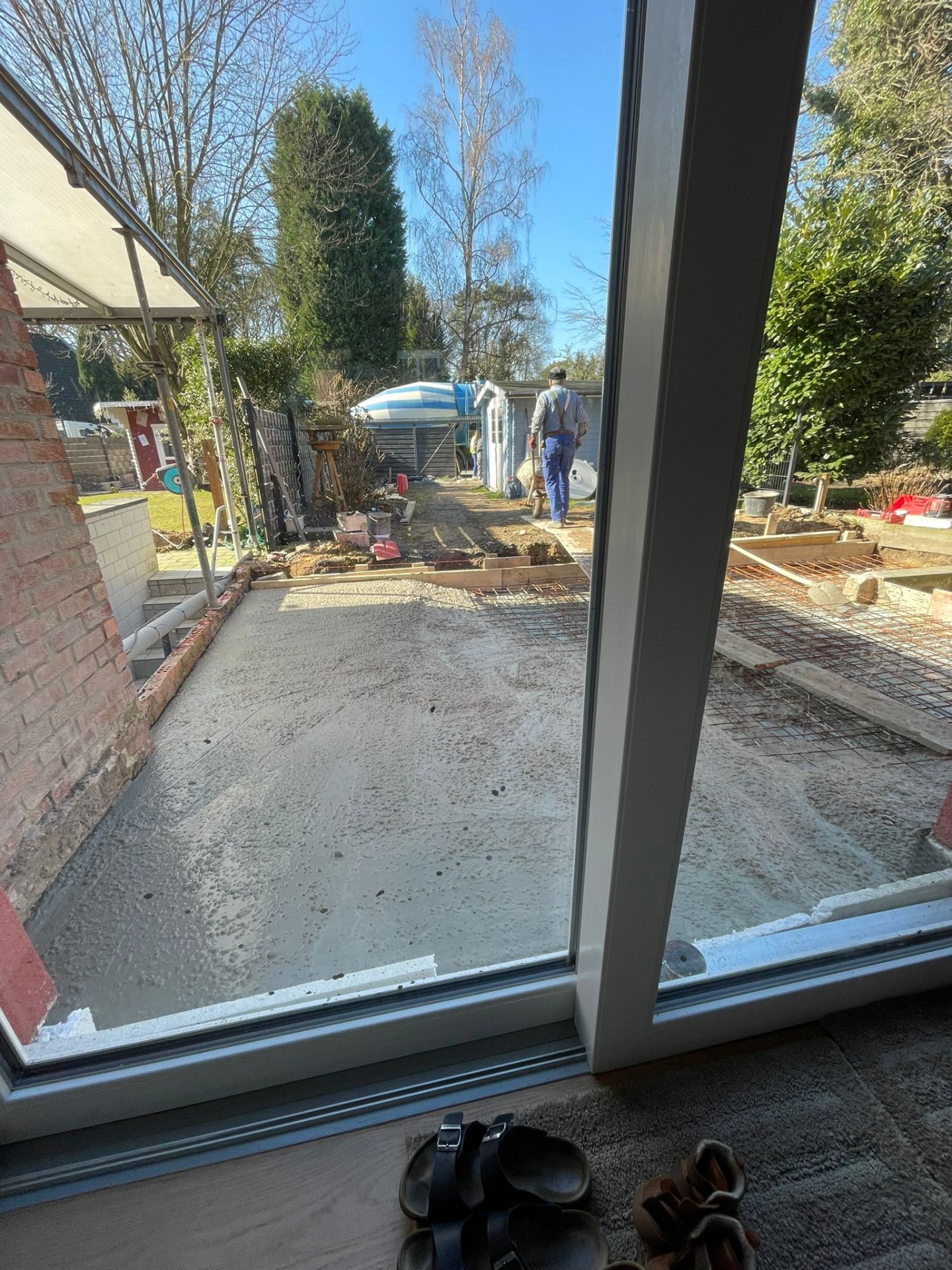

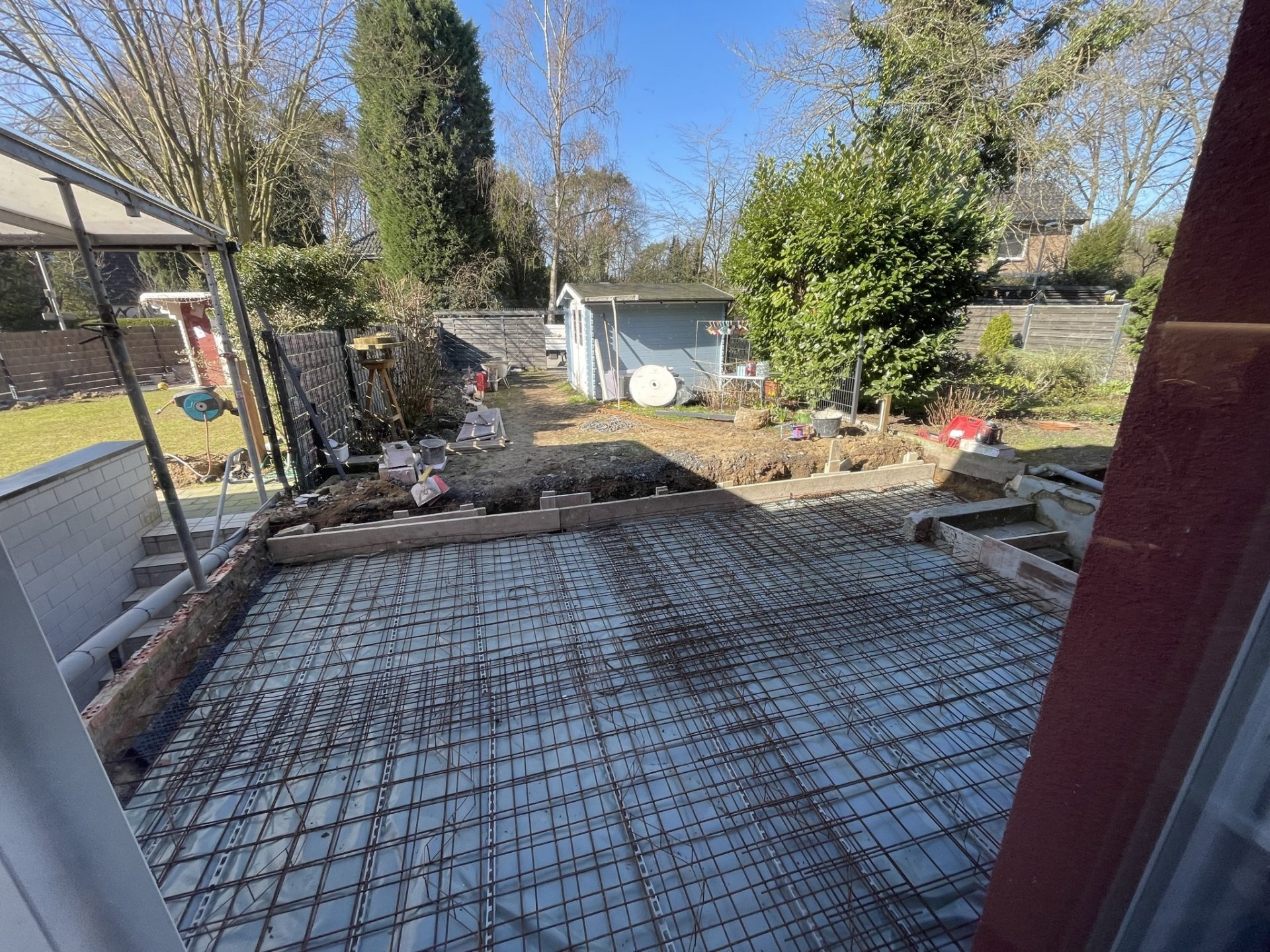

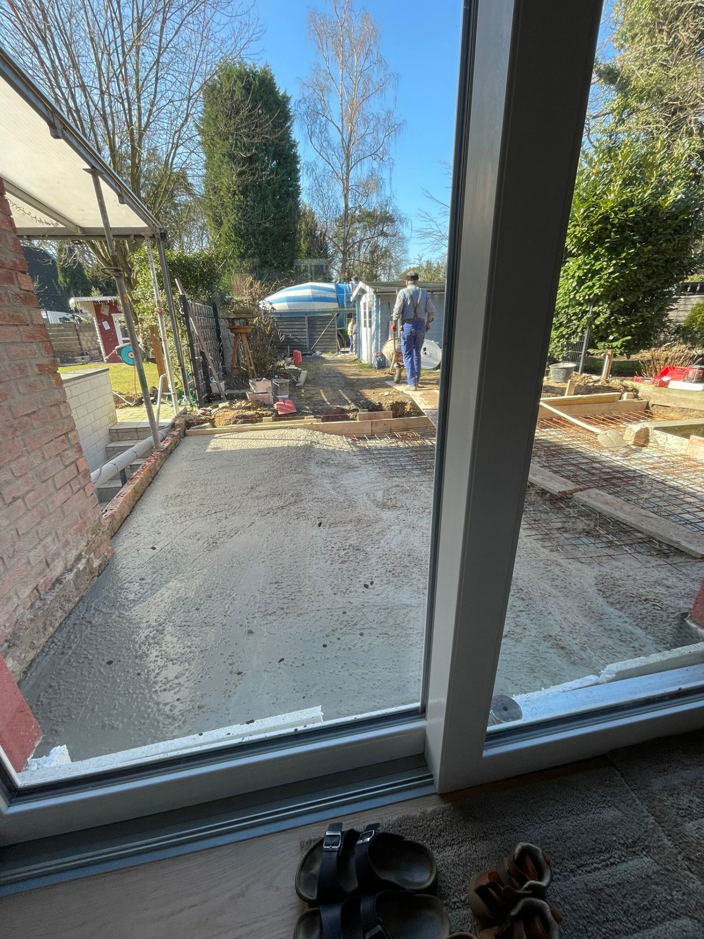

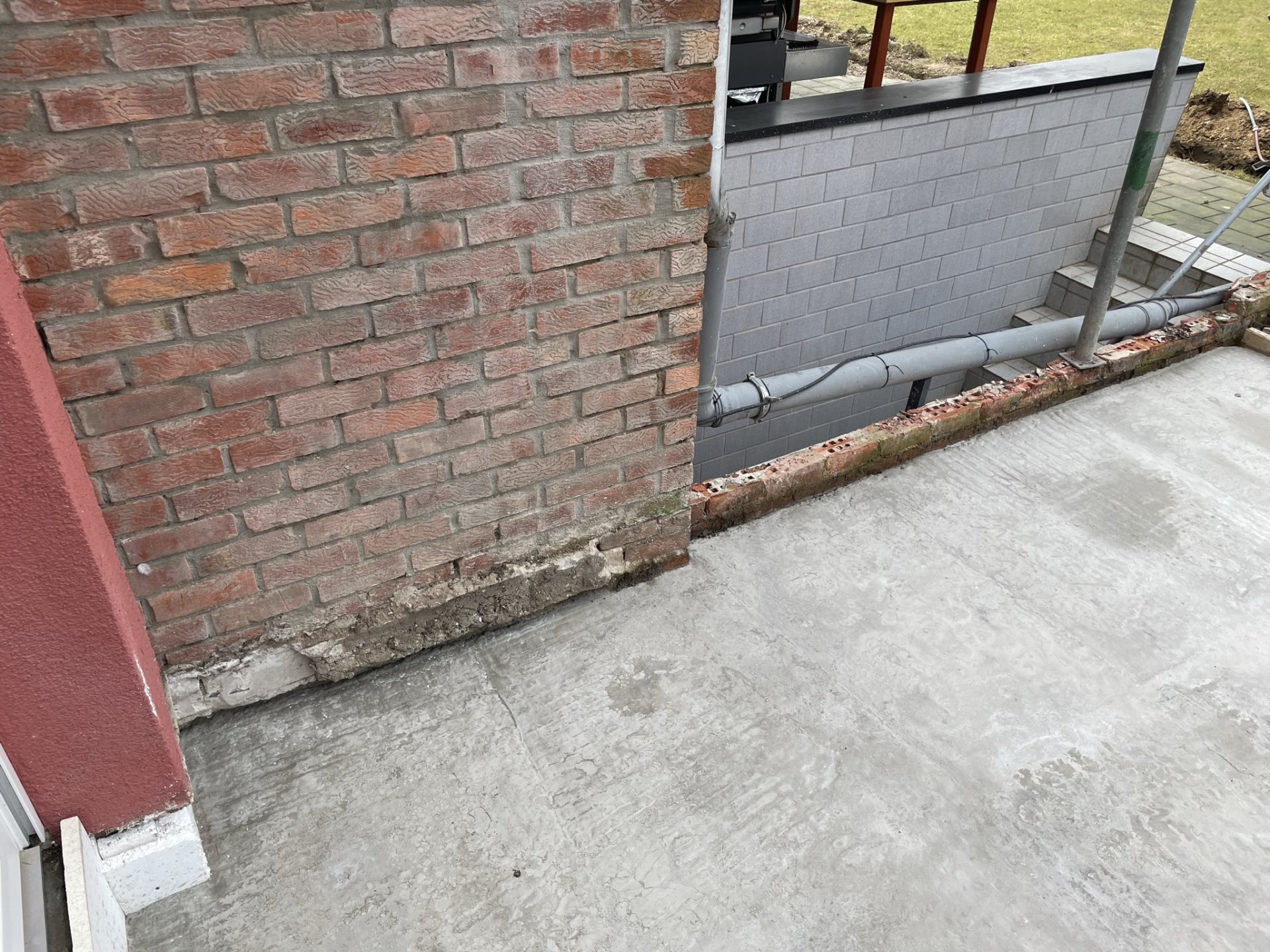

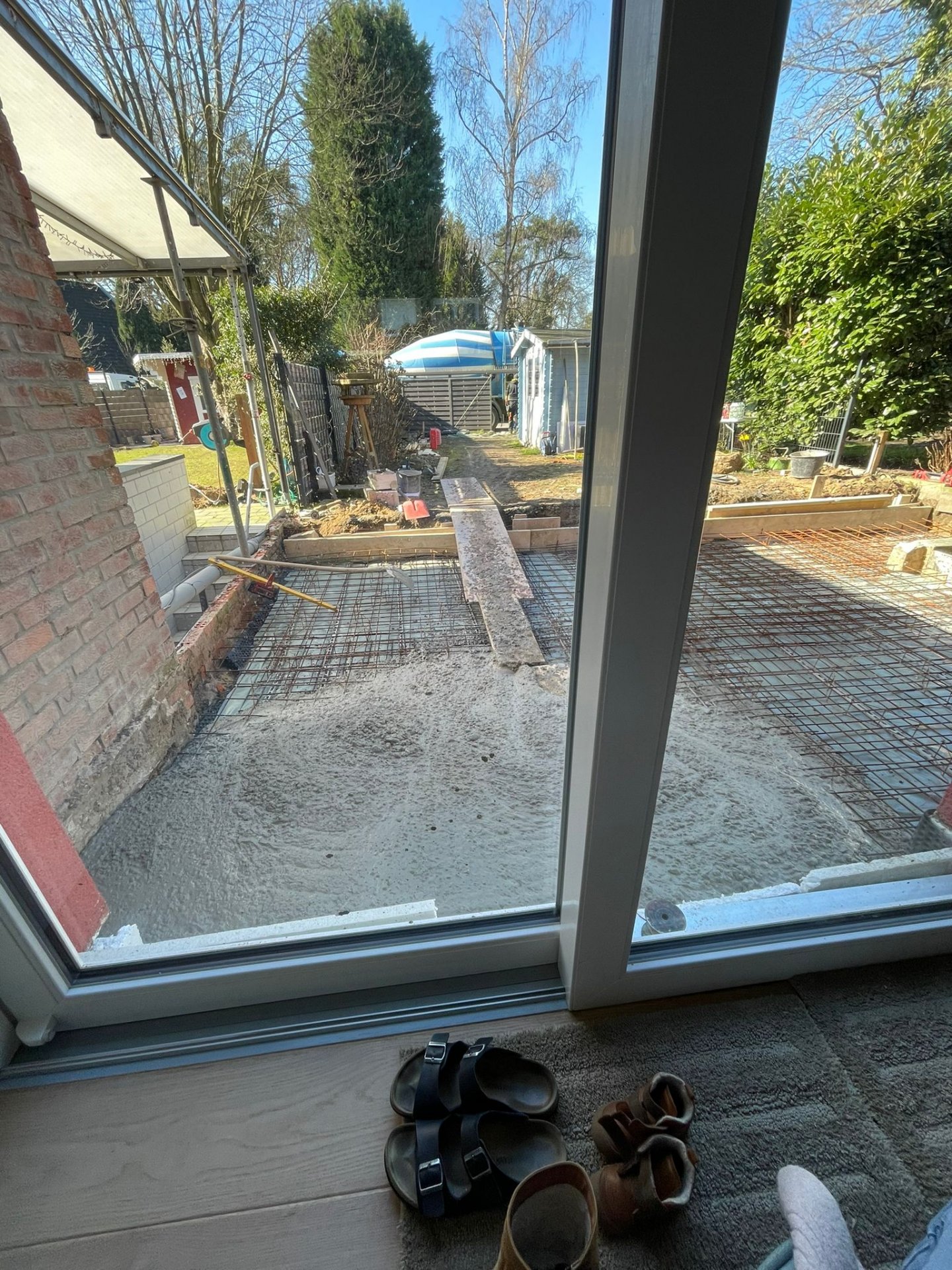

    Hallo zusammen!
    Wir haben extra eine Firma beauftragt, die uns das Fundament für den neuen (Warm)Wintergarten erstellen sollte. Das ist nun zwei Tage her. Ein Freund des Nachbarn kommt aus der Baubranche und wunderte sich, dass zwischen dem neuen Fundament und der Haus/Kellerabgangswand zum Nachbarn keinerlei Trennung erfolgte. Das Fundament liegt direkt an der Wand an. Das Gilt auch für unsere Hauswand, wobei die 16cm verputzte Dämmung vor dem alten Klinker hat. Ich hänge euch ein paar Bilder an und würde mich über eure Expertenmeinung freuen.

    Als ob die Nachbarn nicht reichen mischen sich jetzt auch die Freunde des Nachbarn in die Angelegenheiten? Unfassbar…
    Entweder kaufen Sie sich Sachverstand oder hören auf die Freunde des Nachbarns…
    Es ist ehe zu spät…
    Es hätte da eine Trennschicht zwischen gemusst.
    viel Erfolg

    Es hätten diverse Maßnahmen getroffen werden müssen! Schallschutz, Wärmeschutz, Feuchteschutz!!!
    Diese Maßnahmen wurden nicht geplant!? und nicht getroffen…
    Also ist der Architekt nicht ganz unschuldig. Eine Fachmann hätte diese Planlosigkeit Beanstanden müssen

    Hat er doch aufgelistet.
    Entweder hat der Archi nix geplant oder die (Hilfs)-Arbeiter können die Pläne nicht lesen.
    Aber selbst wenn keine Pläne vorliegen, weiß ein (Fach)-Arbeiter dass das so Murks ist.

    willst du dir das schönreden ?
    Die Platte ist so granatenmurks wenn du das richtig willst, muss die komplett raus und neu

    Da ist doch ne Trennung auf den Fotos zu sehen. Der hat doch zum WDVS und zur Tür mit Styropor abgeschalt. Warum soll er denn nicht gegen die alte ungedämmte Wand und die Steinreihe zum Treppenabgang betonieren?
