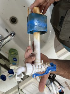

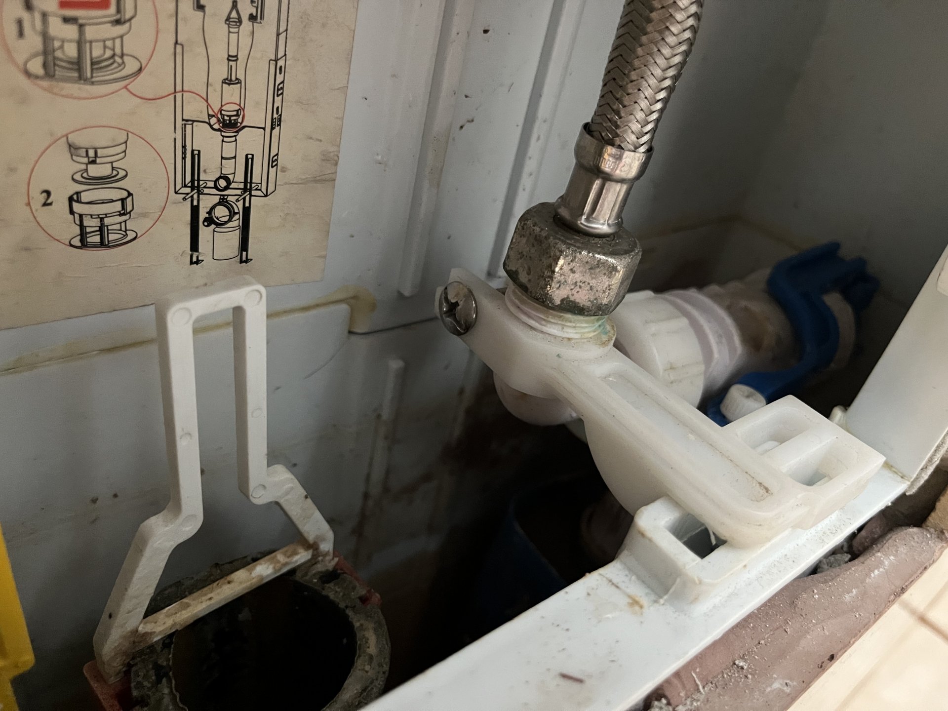

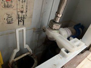

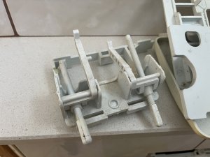

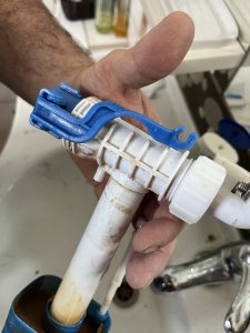

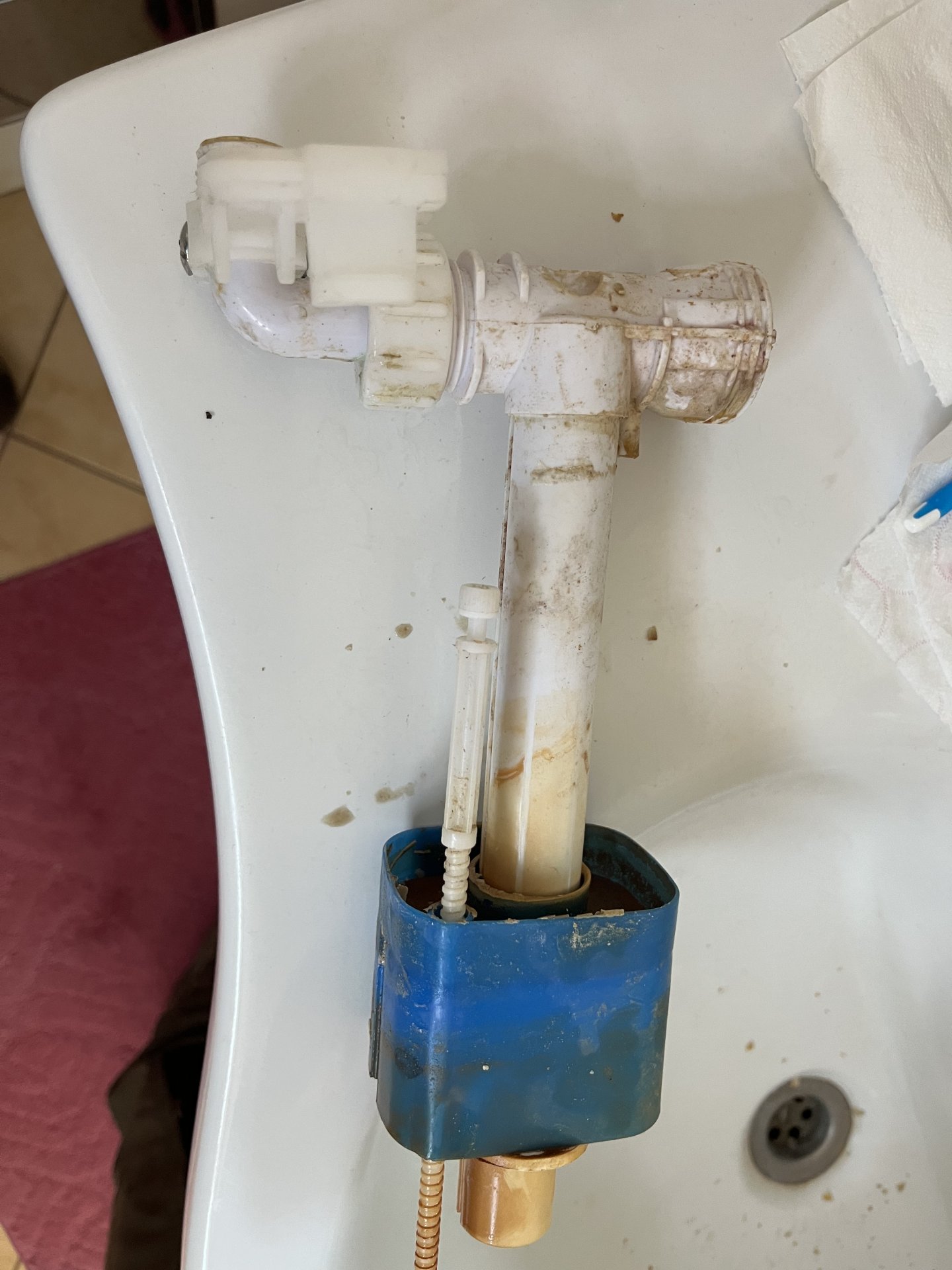

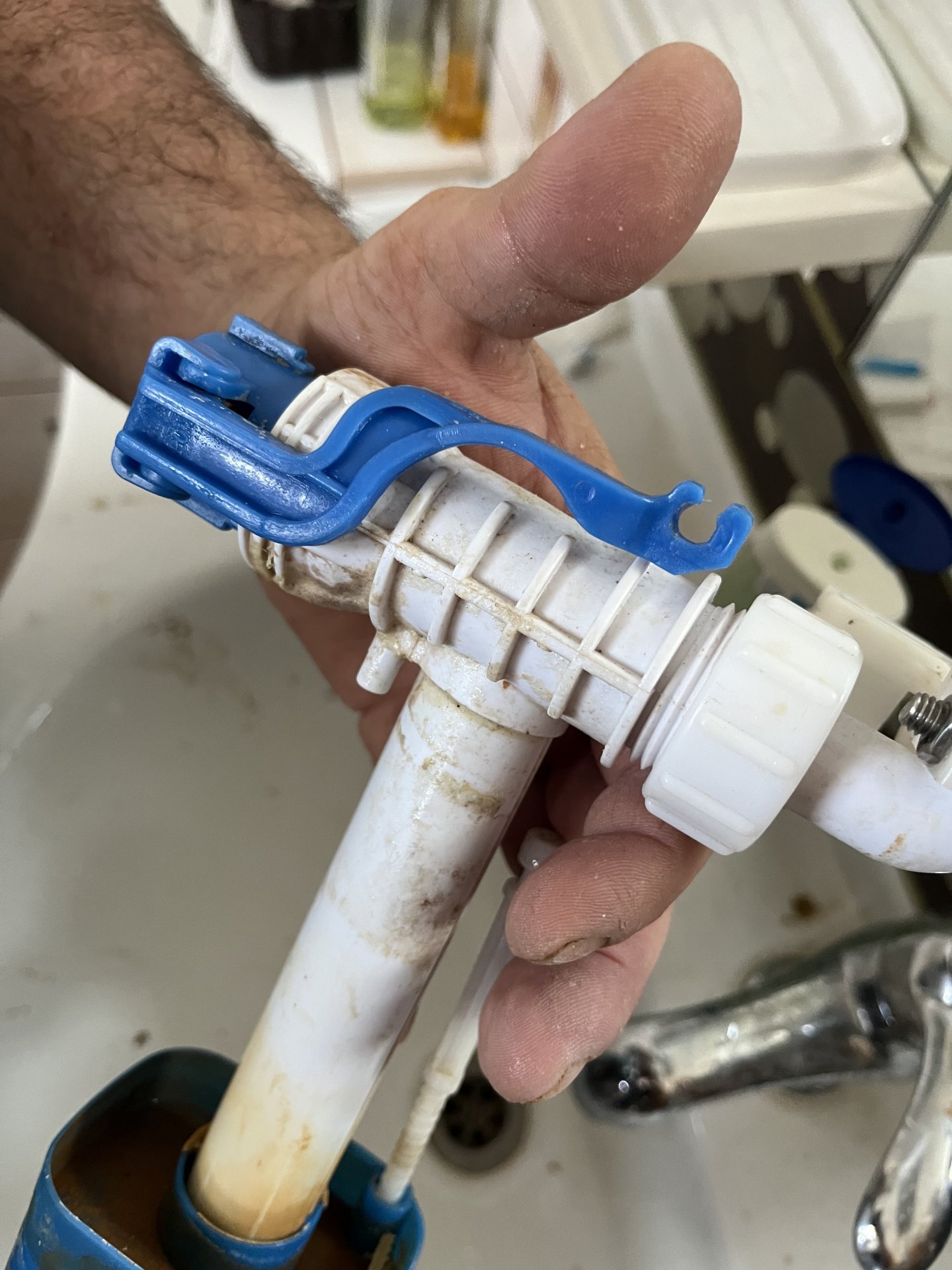

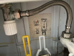

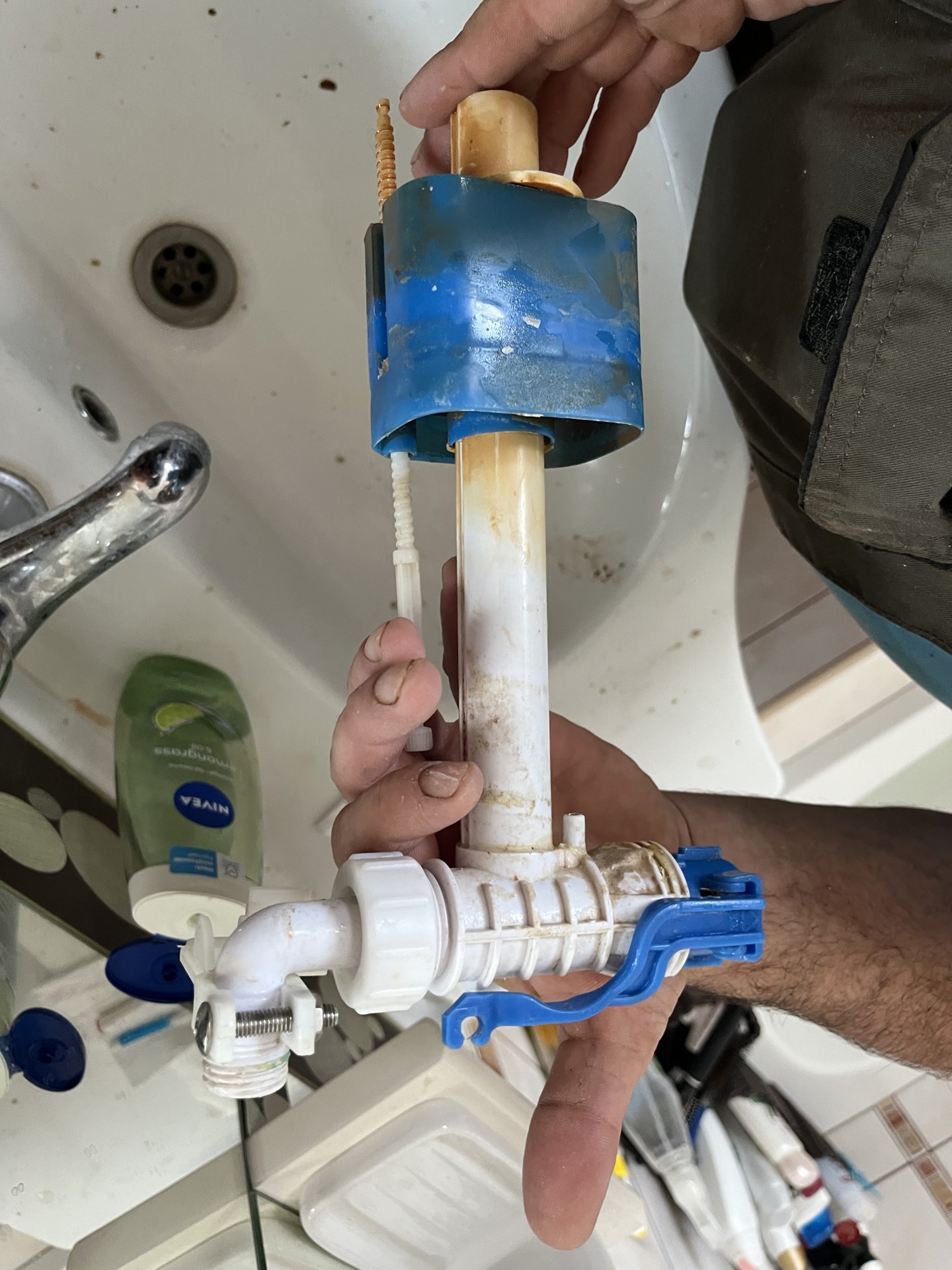

    Möchte nicht ein neues Thema eröffnen. Mache hier weiter, vielleicht klappt es mit meiner Suche. Gerade im Urlaub im Haus meiner Schwester den Brunnen leer gemacht!!! Der Schuldige war der kaputte Schwimmer Ventil im Gäste WC. Ca 15 Jahre alt, der - am WE gerufene Handwerker hat wieder alles zum Laufen gebracht, leider den Schwimmer / Ventil Unterputz spülkasten kann nicht ersetzen, kann nicht besorgen. Typ / Modell nicht erkennbar. Vielleicht erkennt es hier jemand. Würde gerne Original kaufen, falls es gibt. Nach meiner Recherche mit KI usw dürfte etwas wie geberit Serie 380 sein… kennt sich jemand damit besser als ein Vermesser mit etwas handwerklicher Begabung? Was könnte das für ein Teil sein? Würde mich freuen eine Antwort zu bekommen!

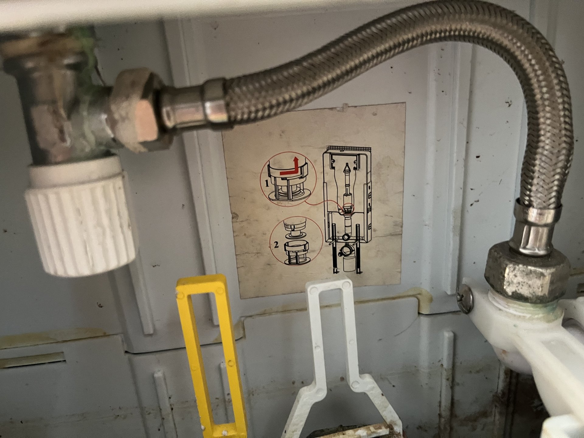

    Steht idR auf der Abdeckung/Verblendung hinter der Drückerplatte. (die Teile, die ihr abmontiert habt...)
    Schon mal im Kasten selbst nach einer Nummer gesucht?

    Nein, steht nichts darauf, im Kasten selbst ist auch nichts zu finden.

    P IX Nummer müßte drinnen stehen.
    Ansonsten direkt bei Geberit nachfragen.
    Suchen kannst du noch bei spuelkasten-ersatzteile.de oder drueckerplattenarchiv.de

    Danke euch ! Geberit war eine Vermutung, von Aufbau her, das Aussehen eher nein. Es gibt nochmals was ähnlicheres… siehe Photo… bin nicht vom Fach gebe zu aber wenn die Funktion gegeben ist, sollte es gehen. Ist auch kein so Geldbetrag, wenn doch nicht, werde ich weder verhungern noch verdursten! Schön wäre es aber schon genau das passende Teil zu finden. Ich bleibe dran. Schönen Tag euch!
