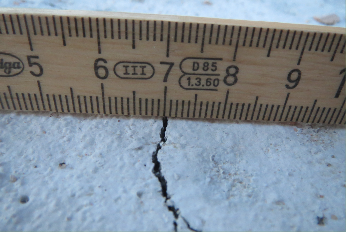

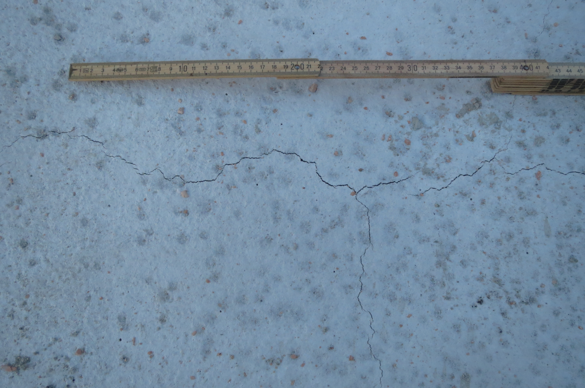

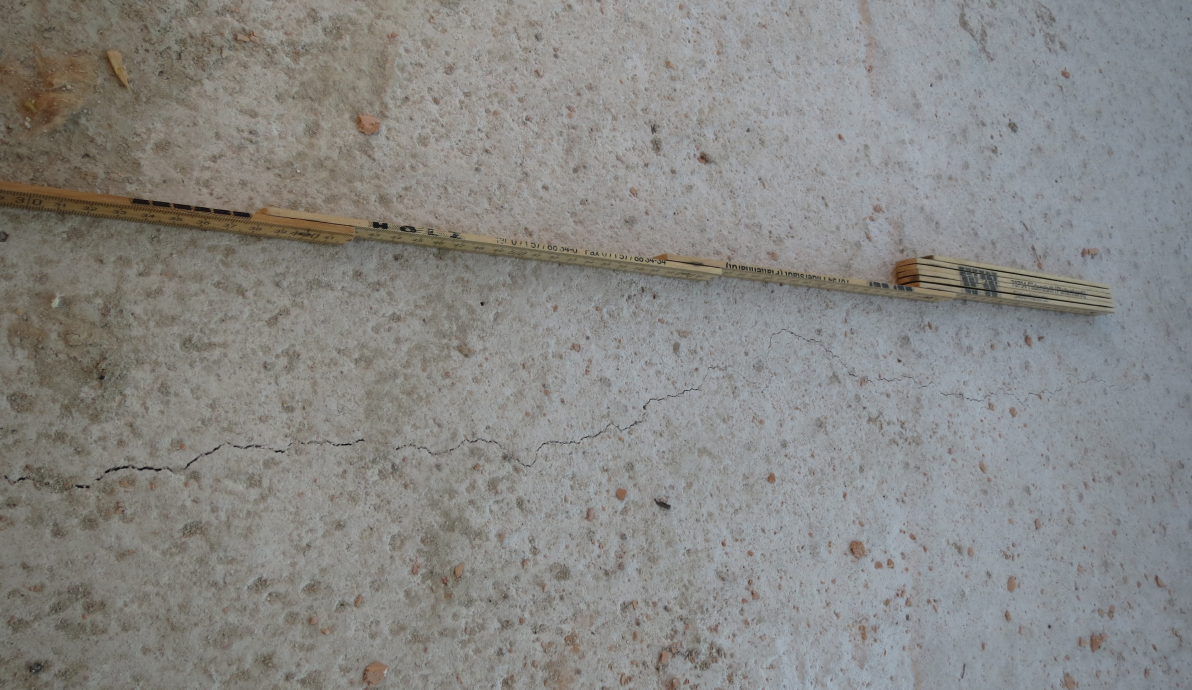

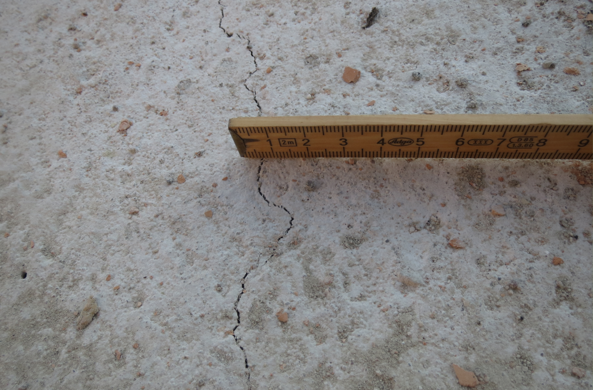

    Guten Abend zusammen,
    am letzten Freitag wurde unsere Fertigteildecke OG betoniert, Nachbehandlung Fehlanzeige. Heute sind mir ca. 8-10 Risse (längs und quer) mit einer Länge von max. 2m aufgefallen. Zum Teil kreuzen sich die Risse auch. Die Rissbreite ist wohl unter 1mm.
    Was mich besonders ärgert, dass ich davon ausgegangen bin, dass am Montag betoniert wird. Wenn ich das gewusst hätte, hätte ich selbst am WE mit dem Schlauch nachbehandelt...
    DHH 11,5 x 7m
    Tragend sind nur die Wände der Treppe
    Stützen sind noch da
    Jetzt ist meine Frage: Muss ich hier etwas unternehmen? Muss sich das der Statiker anschauen?

    Nein.
    Du solltest ihn darüber in Kenntnis setzen.

    Alles über 0,2mm ist mangelhaft.
    Du kannst verlangen, dass die Risse geschlossen werden, z.B. mit Epoxidharz tränken.

    Da geht’s hauptsächlich um Korrosionsschutz.
    Lass doch einfach den Mangel beseitigen. Das ist doch Dein gutes Recht.

    ja, da hast du natürlich recht. Aber ich hab bei diesem Rohbau schon einigen Pfusch verhindert, zum Teil auch selbst. Ich denke, dass die Risse mit unter 1mm Breite zu klein sind, um sie mit Epoxidharz zu füllen. Müssen die aufgeweitet werden und Klammern eingesetzt werden? Sollten die tatsächlich von diesem Rohbauer aufgeweitet werden müssen, dann würde ich das lieber lassen. Die machen dabei nur noch mehr kaputt...

    Nein auch wenn der Architekt wieder alles besser weis , innen Aufbeton Fili wären bei EFH immer noch mindestens 0,4 mm bevor überhaupt ein Mangel in Betracht kommt, zum anderen sind die hier gezeigten Fotos und Messtechnik nicht geeignet Rückschlüsse auf zu zeigen.
    Klar ist auch frei bewittert ...:mega_lol:und ein Problem hinsichtlich Statik sehe ich hier nicht
