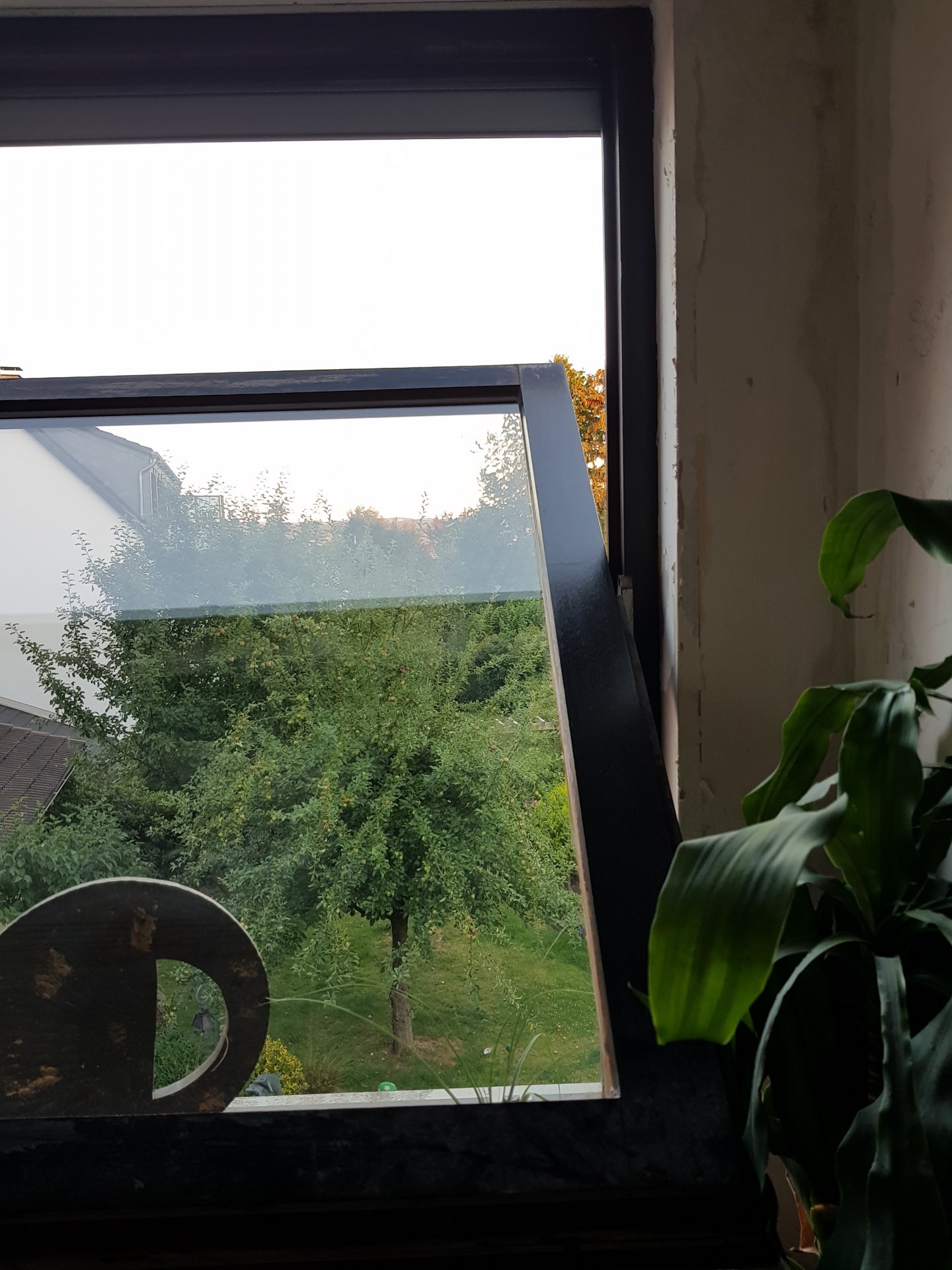

    Wir haben im Wohnzimmer ein schönes großes Holz-Schwingfenster. Leider bleibt es nicht mehr in der fast waagerechten Stufe stehen, sondern fällt weiter runter.
    Habt ihr eine Idee / einen Tipp, was man dagegen machen könnte?

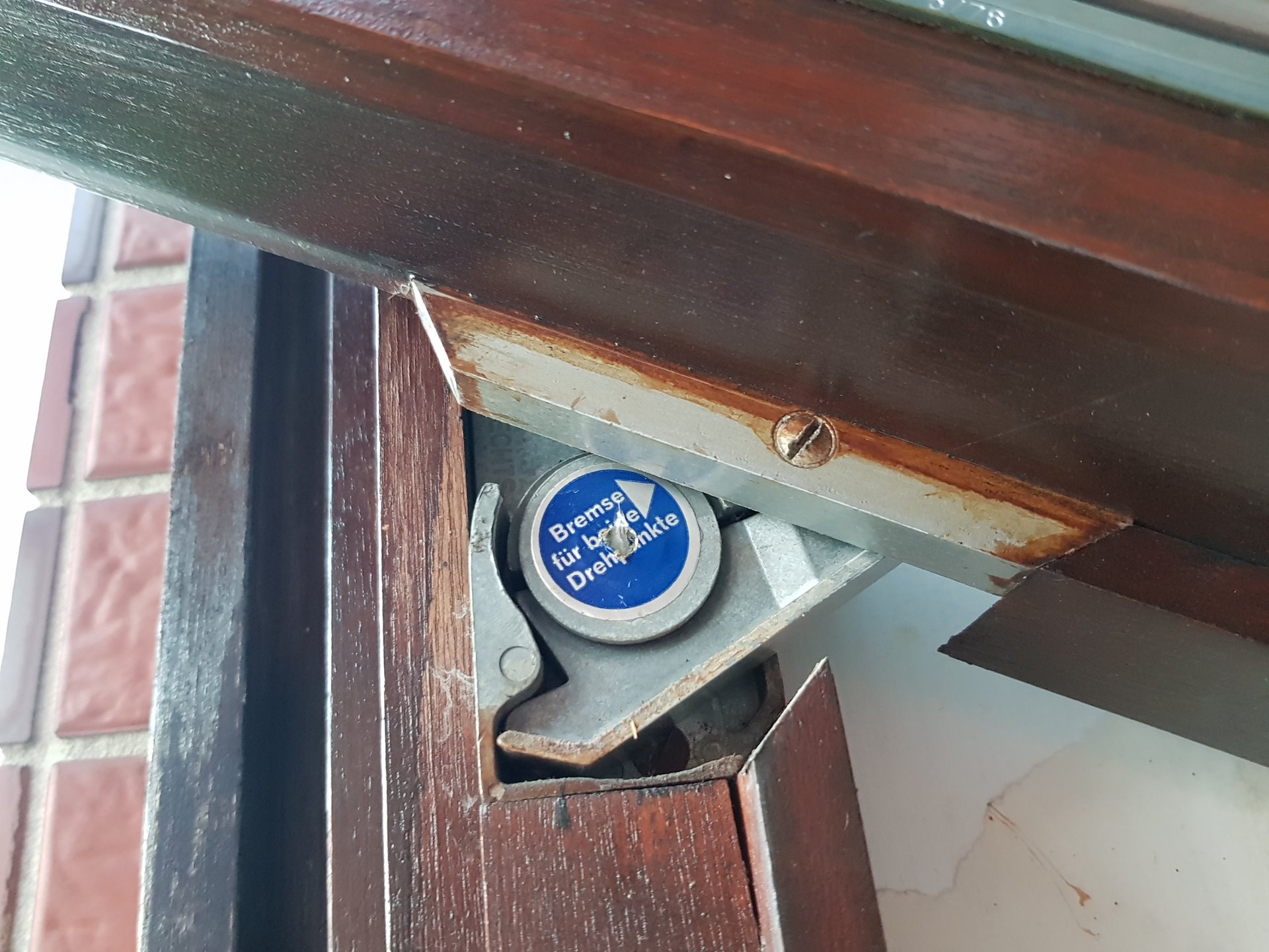

    Die Schraube im Bild lässt sich nicht bewegen.
    Liebe Grüße
    PS: Bitte nicht über den Zustand der Wand rechts im Bild wundern..wir renovieren momentan noch

    Schon mal versucht die Runde Scheibe zu verdrehen?

    Das war ein super Hinweis!
    Mir ist gar nicht aufgefallen, dass das Loch in der Scheibe Imbusform hatte. Habe die Bremse ein wenig heraus gedreht und jetzt hält es wieder. Vielen Dank Und ein schönes Restwochenende
