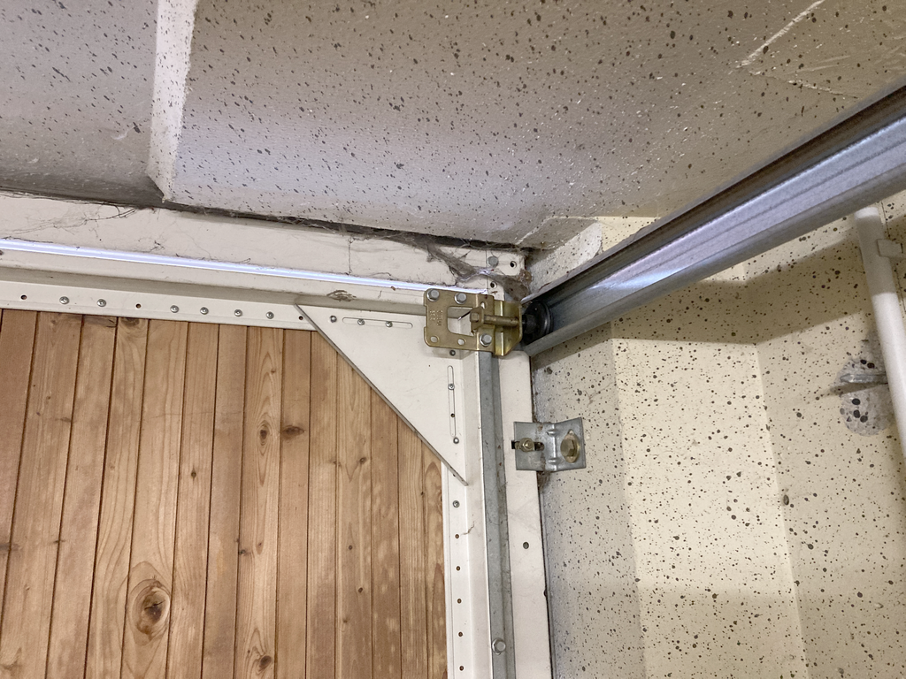

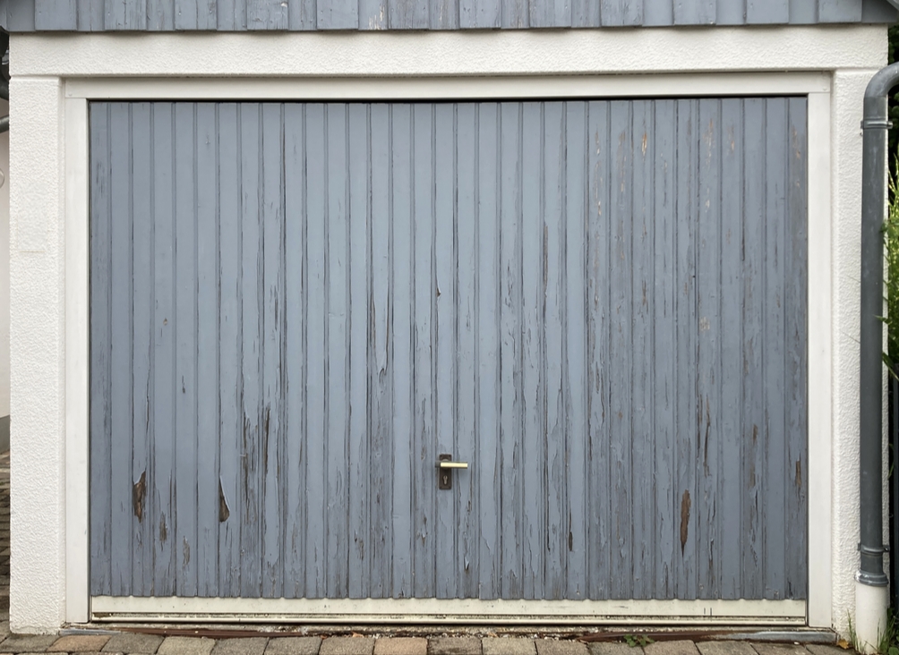

    Ich habe eine ca. 30 Jahre alte Fertiggarge (freistehend, mit Tür) die ein Schwingtor besitzt und möchte das nun gegen ein Sektionaltor austauschen. Dabei habe ich den Ehrgeiz das selbst machen zu wollen, nicht nur um Kosten zu sparen, sondern weil mir sowas Spaß macht und ich gern dazu lerne :-) Die Zeit bis zum Winter ist jetzt schon recht knapp, evtl. verschiebe ich mein Vorhaben auch, aber mal schauen... Apropos Winter, eine besondere Wärmeisolierung etc. benötige ich für meine Garage nicht.
    Nun habe ich mich schon eingehend über Sektionaltore informiert, aber ja, das ist alles blanke Theorie. Mein Hauptproblem ist das meine Garage über keinen Sturz verfügt. Hier mal ein Bild vom alten Tor:

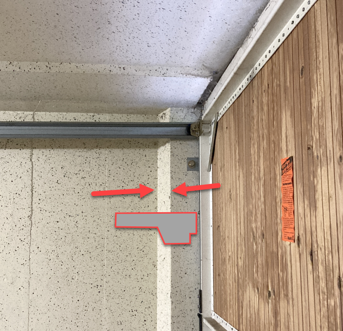

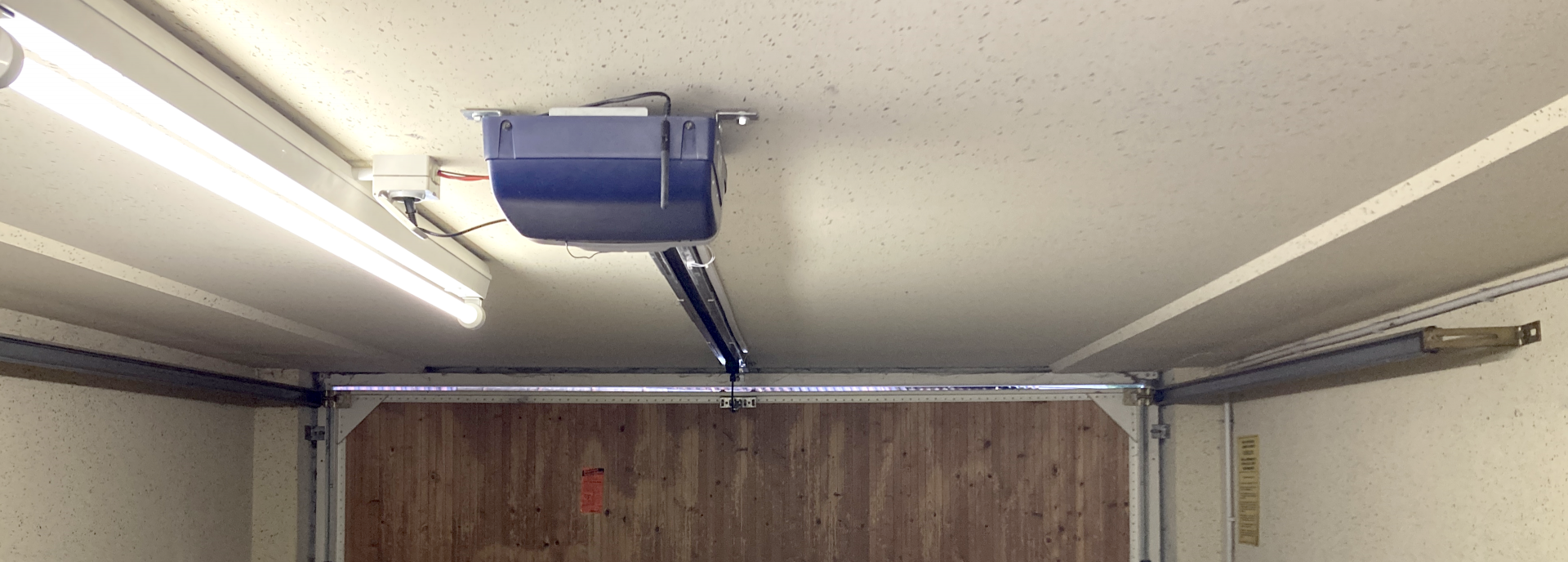

    Die Decke der Garage ist praktisch direkt oberhalb der oberen Blende vom Tor (da wo links und rechts ein Falz in der Außenwand zu sehen ist). Von innen schaut das dann so aus:
    Zu allem Überfluss sind die Torzargen nicht rechtwinklig sondern schräg, was sich im Foto leider nur sehr schlecht darstellen lässt, daher habe ich mal einen Querschnitt mit dazu gezeichnet:
    Kurzum, es bedarf einiger Anpassungen. Vermutlich fahre ich am besten mit einem Montagerahmen/Sanierungsrahmen? Den würde man ja in das lichte Maß des Tores einbauen und seitlich, bzw. oben verankern und in den Rahmen das Tor einsetzen. Das Problem ist aber das diese Rahmen auch einen gewissen Sturz voraussetzen, den ich ja nunmal nicht habe. Ich muss die 120 mm (je nach Hersteller gehen auch 80 oder 90 mm) also von der Durchfahrhöhe abzwacken, also das gesamte Tor entsprechend niedriger setzen.

    Die Höhe ist aufgrund dieser oberen, seitlichen Verstärkungen in der Decke auch nicht einheitlich 2150 mm , sondern in der Mitte dann 25 mm mehr:
