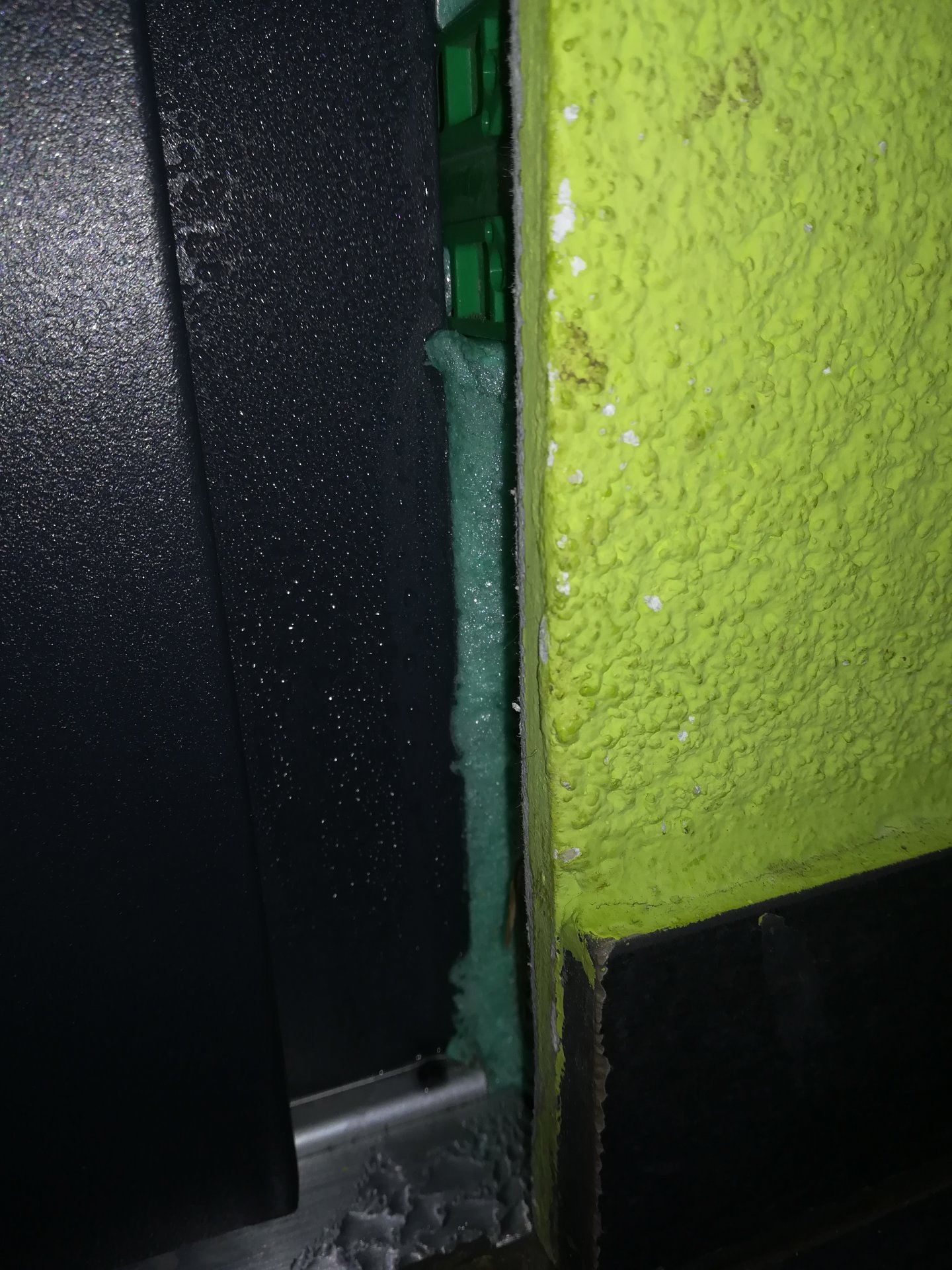

    Hallo Com,
    Ich habe ein Problem festegstellt. Im Spätsommer habe ich meine alte Kunststofftüren gegen eine Aluminium Tür ausgetauscht. Jetzt seit den Tagen wo es so kalt ist, musste ich feststellen, das sich an den Rähmen Schwitzwasser bildet.
    Es ist ein kleiner Flur mit Treppe ins DG. Dieser Raum ist nicht beheizt.

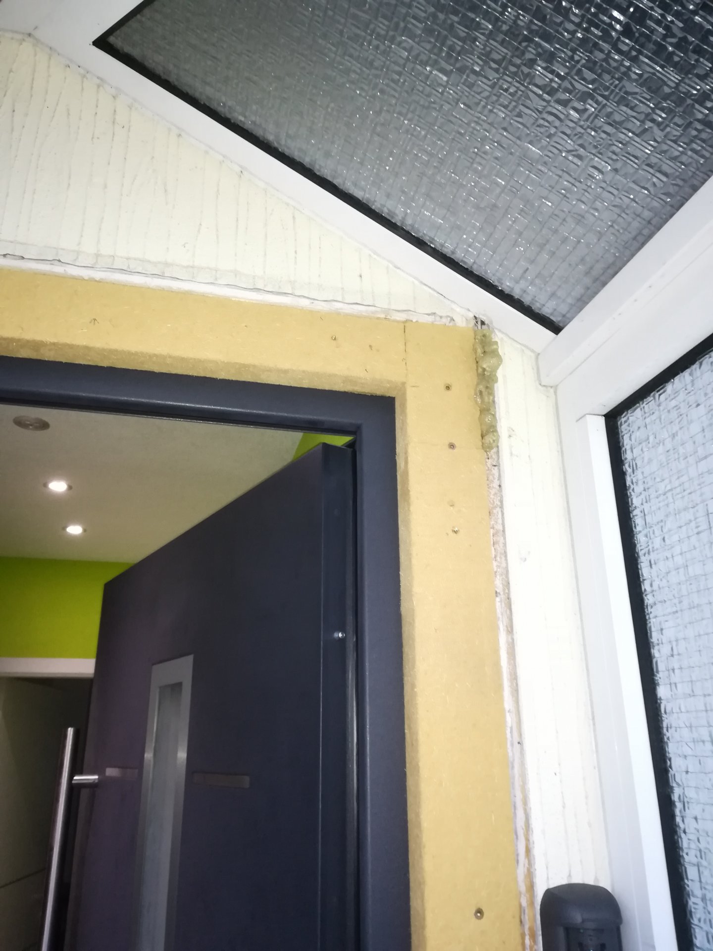

    Die Tür wurde in ein Fertighaus von 1977 gebaut. Eingebaut habe ich wie folgt.
    Die Laibung habe ich mittels OSB Platten verkleinert, dann die Tür bündig mit dem Balken aussen gesetzt. Zwischen Türrahmen und Balken bzw. OSB Platten habe ich einen Abstand von ca. 1 - 1,5mm rings rum. Diesen habe ich bei der Montage mit Schaum ausgefüllt (Zargenschaum) von außen habe ich siga wigluf über den Spalt zwischen Tür und Mauerwerk geklebt. Ca 1-5cm überlappend habe ich eine Schneider Wall 40mm stark als Dämmung drüber, die dann Tür Rahmen um wie gesagt 1-5cm überlappt und bündig zum Rest der Fassade anschließt. Unter der Schwelle habe ich kompriband und die restlichen Hohlräume ebenfalls mit Schaum ausgespritzt. Von innen bin ich noch nicht dazu gekommen. Dort muss ich noch ein wenig tüfteln und was auf futtern.

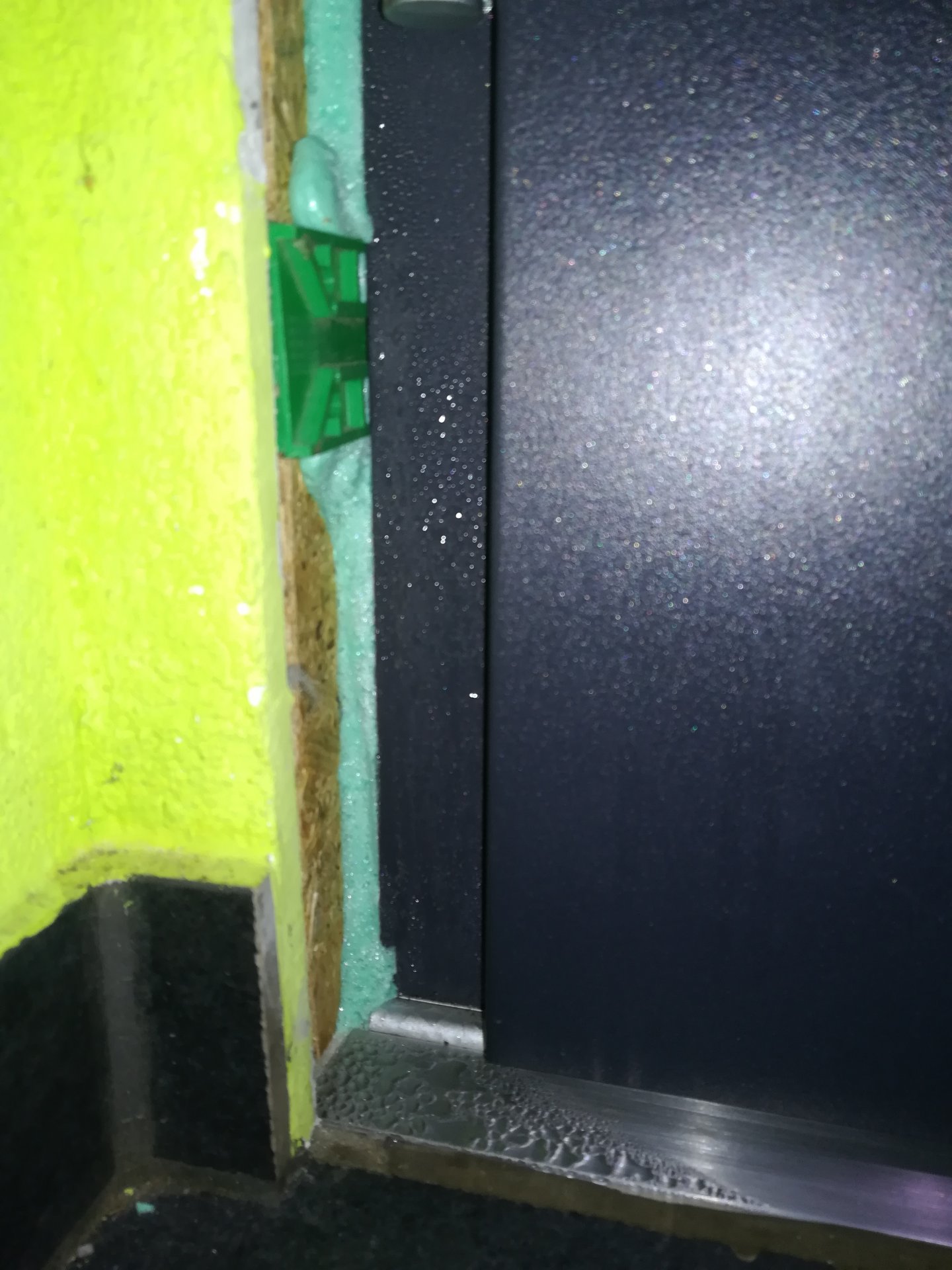

    Das Wasser taucht eigentlich rings herum auf.
    Jetzt habe ich hier einen ähnlichen Fall gelesen, dort wurde gesagt man muss min. 2cm mit der Dämmung über den Türrahmen fahren ?
    Ist das meine Fehlerquelle ?
    Ich habe nun mal eine Messstation aufgrstellt, dort hatte ich heute morgen glaub um die 18° und eine Luftfeuchtigkeit von ca 62 glaub ich. Sollte doch noch Grad so im Rahmen sein.
    Sollte in den Flur ein Heizkörper, der im Winter läuft ?
    Oder wie bekomme ich das Schwitzwasser weg ?

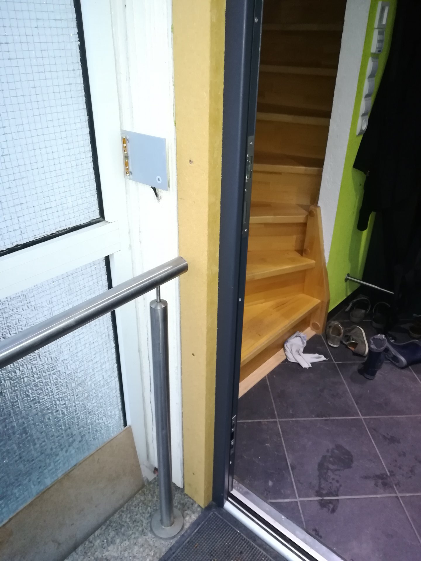

    Hab mal noch Bilder von aussen.

    Ich habe hier noch ein Bild von dem Rahmen, sollte da nicht Schaum rein ?

    Würde mal behaupten das Türblatt liegt nicht ganz an den Rahmen an.
    Türblatt mal nachjustieren in Richtung Rahmen.

    Also ich habe es mit dem Blatt Papier probiert, es lässt sich ziehen, aber sehr sehr schwer. Die Tür verriegelt automatisch, dort wo die Zunge einrastet, ist ganz nach hinten gestellt also so das das Türblatt am Rahmen anliegt. Hinten bei den Bändern bekomme ich das Blatt gar nicht gezogen, aber auch dort habe ich Wasser. Selbst auf den Bändern, die mit einer Plastik Kappe versehen sind, ist Schwitzwasser.
